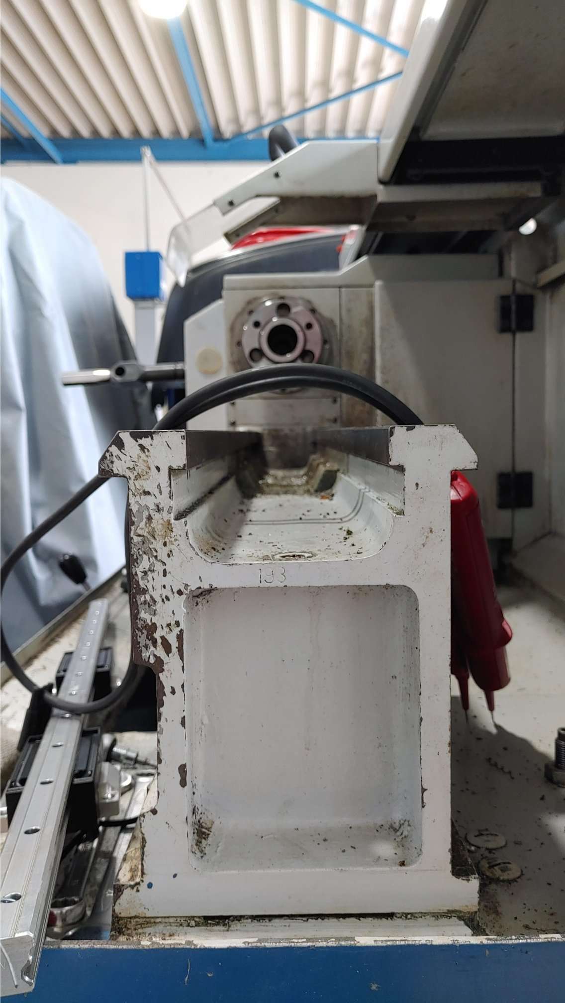

Примерный план работ следующий.
Станина. Срезать призматические направляющие и постаить рельсы, но не сверху на корешки направляющих, а то они слишком узкие, около 17мм, а побокам - для расширения базы, думается, бутет тоже хорошо. Хотя конструкция получится сложнее. Не тогать направляющие и ставить рельсы сверху - не вариант, так как не хватит высоты до центров. Подготовка станины будет делаться, ессно, на стороннем предприятии, ибо у самого таких возможностей нет.
Рельсы планируются 20-го размера (HGR20). Никаких рассчетов, просто чем толще, тем лучше. Каретки бесфланцевые c натягом (HGH20).
Винт 25-го размера, исходя из того, что возможно будет стоять только одна опора, соответственно, чтоб не гнулся. Подготовленных мест под опоры на станине нет, т.е. надо делать, поэтому проще ставить только одну опору. Она будет самодельной, из алюсплава, 3-х или может 4-х подшипниковой, общей длиной около 100 мм. Гайка ШВП сдвоенная.
Тумбу и короб пока предполагается сохранить оригинальными, но скорее всего придется подумать об отражателях сож.
Станина со стороны ЗБ (6000 просмотров) <a class='original' href='./download/file.php?id=184562&mode=view' target=_blank>Загрузить оригинал (140.49 КБ)</a>

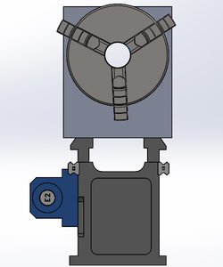

Верхняя плита (под инструмент) размером 250х160х32мм из алюсплава. Предназначена для установки револьверной головки и для выставления высоты кромки режущего иструмента путем ее подшлифовки.
x7.jpg (6000 просмотров) <a class='original' href='./download/file.php?id=184572&mode=view' target=_blank>Загрузить оригинал (94.55 КБ)</a>
Револьвер. Предполагается использовать вытащенный со свалки убитый Sauter. К нему нужно будет делать элетромеханику фиксации, поменять мотор (на шаговый либо ДПТ), поставить датчики и наваять электронику. Скорее всего придется переделать инструментальный диск под обычные оправки: резцы и циллиндрический осевой инструмент. Примерно такой.
Сделать диск с такой посадкой инструмента (6000 просмотров) <a class='original' href='./download/file.php?id=184576&mode=view' target=_blank>Загрузить оригинал (112.08 КБ)</a>
Положение револьвера, после долгих обсуждений, решено сделать передним, т.е. со стороны оператора. Так намного удобнее наблюдать за зоной режущей кромки резца. Во всех остальных отношениях, револьвер, конечно, лучше ставить в заднее положение.
x8.jpg (6000 просмотров) <a class='original' href='./download/file.php?id=184573&mode=view' target=_blank>Загрузить оригинал (76.83 КБ)</a>
x9.jpg (6000 просмотров) <a class='original' href='./download/file.php?id=184574&mode=view' target=_blank>Загрузить оригинал (44.41 КБ)</a>
x10.jpg (6000 просмотров) <a class='original' href='./download/file.php?id=184575&mode=view' target=_blank>Загрузить оригинал (54.54 КБ)</a>
примерка револьвера к станине (6000 просмотров) <a class='original' href='./download/file.php?id=184561&mode=view' target=_blank>Загрузить оригинал (125.71 КБ)</a>
Вес всей контрукции суппорта предполагается уложить в 50 кг +- 5. Поэтому какие-то детали (жырные и некритичные по жесткости) решено делать из алюсплава.

Проект идет не быстро, пока прорисовываю модель, смотрю, что по заготовкам, по технологичности изготовления деталей, по возможностям юстировки, если детали будут изготовлены за пределами допусков, и так далее.
В процессе работы с моделью возникли сомнения, что два поперечных ребра жесткости плиты суппорта там нужны. Покрутил модель, осказались действительно не нужны. Тут только одни из примеров моделирования - одна сторона оторвана, чтобы исключить влияние увеличения жестскости уловных рельс. В целом, что без подпора совсем, что с подпорами по краям свисающего суппорта, результат примерно одинаков.
x13.jpg (5059 просмотров) <a class='original' href='./download/file.php?id=189857&mode=view' target=_blank>Загрузить оригинал (99.81 КБ)</a>
x14.jpg (5059 просмотров) <a class='original' href='./download/file.php?id=189858&mode=view' target=_blank>Загрузить оригинал (97.06 КБ)</a>
Однако, нам все равно нужен упор для крепления гайки ШВП. Можно было бы извернуться и изготовить его целиковым, сложной формы. Однако, помня о несовершенстве изготовления, решил разделить на составные части: сам подпор, фланец крепления подпора, и держатель гайки ШВП. Довольно внушительная толщина обусловлена тем, что я опасаюсь, что он будет опрокидываться. Такие жырные куски из стали найти сложновато, да и тяжелым будет. Поэтому остановлюсь на алюминиевом сплаве.
x204.jpg (5059 просмотров) <a class='original' href='./download/file.php?id=189859&mode=view' target=_blank>Загрузить оригинал (80.7 КБ)</a>
