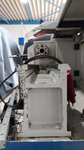

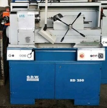

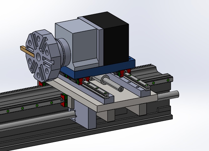

Дано: купленый специально под переделку токарно-револьверный GDW RD250 (что-то типа современного аналога Weiler RDU260). Ни суппорта, ни ходовых винтов на нем нет, поэтому хоть и станок хороший, но в оригинальном виде бесполезный.
Характеристики вкратце:
- высота оси шпинделя над станиной 125мм,
- условное межцентровое (так как ЗБ нет) 500мм,
- проходное отверстие шпинделя 38мм - именно то, что я искал, ибо обычные Weiler'ы имеют только 28 мм,
- на шпинделе условный конус МК5 и оправка под цанги до 26мм, патрон тоже можно найти, от того же Weiler'а,
- движок основного привода асинхронный аж на 4кВт, со встроенным частотником до 70 Гц,
- обороты шпинделя 60-3000 об/мин,
- соответственно коробки нет, все на ремнях, но есть электротормоз,
- есть бак и помпа подачи масла, которую можно переделать в станцию для сож,
- весит вместе с коробом и тумбой около полутонны, что очень хорошо для чпу и плохо для моей спины,
- состояние неплохое - много поработал, но не убит - направляющие неизношены, но они тоже не понадобятся.
Фото при покупке (5936 просмотров) <a class='original' href='./download/file.php?id=184554&mode=view' target=_blank>Загрузить оригинал (40.58 КБ)</a>
Фото при покупке
Так как это мой первай проект по переделыванию в чпу токарника, то критика и советы приветствуются.
В целом, станок задумывается как универсальный, но с ЧПУ, для домашнего и лабораторного применения (в замену ручному). По большому счету, дома ЧПУ не нужен, но мысль о нем постоянно выплывает, когда нужно сделать три и более одинаковые детальки - лучше час потерять, потом за пять минут долететь (С). Ну и просто прикольная игрушка.
Бюджет особо не просчитывался, траты происходят по ходу приобретения комплектующих, а что-то и так уже есть в загашниках, что-то находится "на мусорках". Но рамки где-то так не более 2.5 тыс. Евро. Из них на сам станок уже потрачено 800.
Примерный план работ следующий.

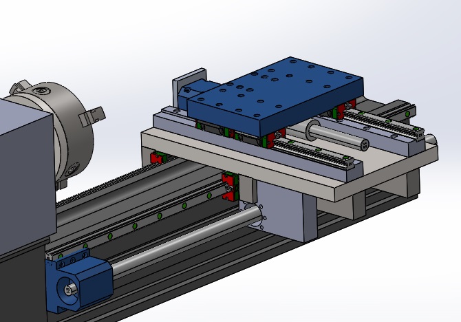

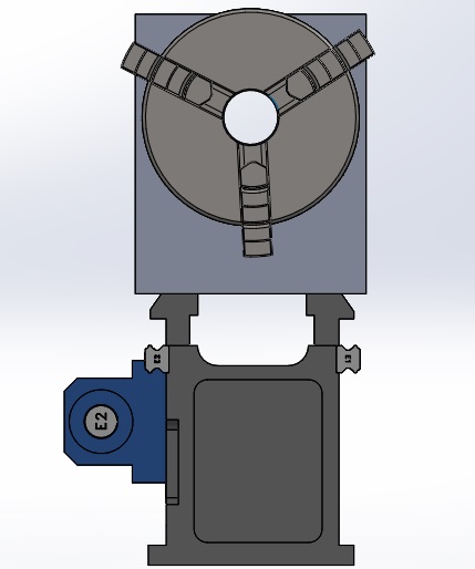

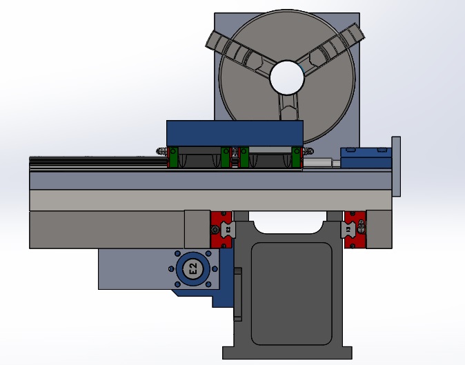

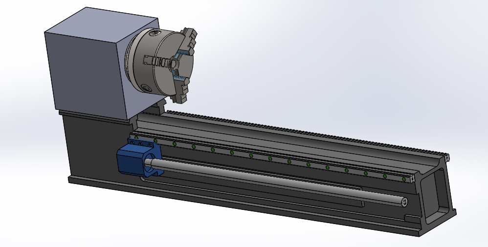

Станина. Срезать призматические направляющие и постаить рельсы, но не сверху на корешки направляющих, а то они слишком узкие, около 17мм, а побокам - для расширения базы, думается, бутет тоже хорошо. Хотя конструкция получится сложнее. Не тогать направляющие и ставить рельсы сверху - не вариант, так как не хватит высоты до центров. Подготовка станины будет делаться, ессно, на стороннем предприятии, ибо у самого таких возможностей нет.
Рельсы планируются 20-го размера (HGR20). Никаких рассчетов, просто чем толще, тем лучше. Каретки бесфланцевые c натягом (HGH20).
Винт 25-го размера, исходя из того, что возможно будет стоять только одна опора, соответственно, чтоб не гнулся. Подготовленных мест под опоры на станине нет, т.е. надо делать, поэтому проще ставить только одну опору. Она будет самодельной, из алюсплава, 3-х или может 4-х подшипниковой, общей длиной около 100 мм. Гайка ШВП сдвоенная.
Тумбу и короб пока предполагается сохранить оригинальными, но скорее всего придется подумать об отражателях сож.
Станина со стороны ЗБ (5936 просмотров) <a class='original' href='./download/file.php?id=184562&mode=view' target=_blank>Загрузить оригинал (140.49 КБ)</a>
x1.jpg (5936 просмотров) <a class='original' href='./download/file.php?id=184565&mode=view' target=_blank>Загрузить оригинал (84.22 КБ)</a>
x2.jpg (5936 просмотров) <a class='original' href='./download/file.php?id=184567&mode=view' target=_blank>Загрузить оригинал (31.32 КБ)</a>

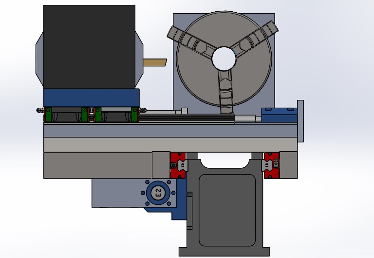

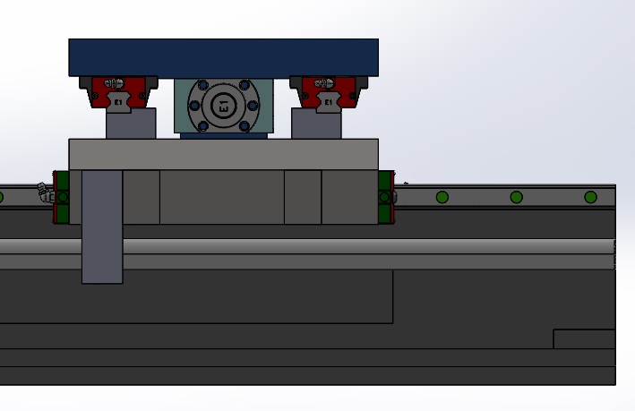

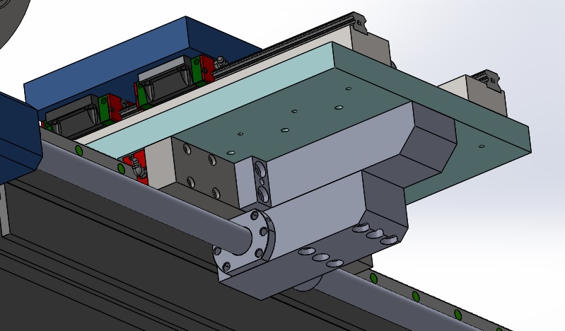

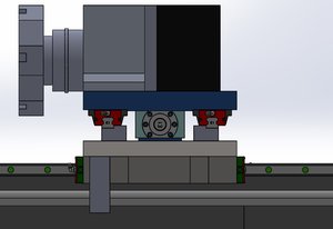

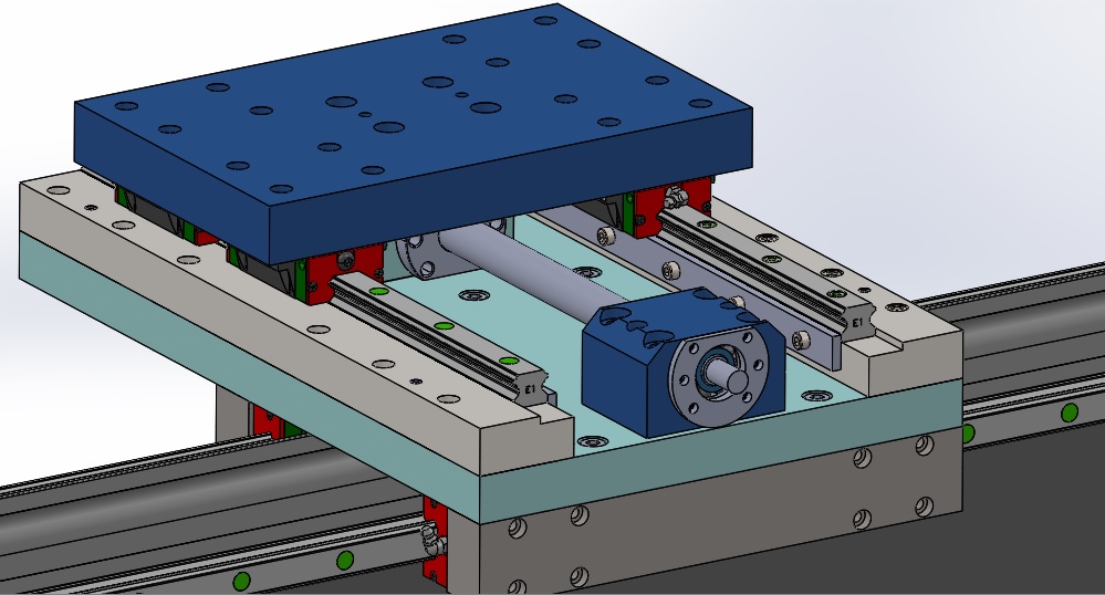

Суппорт. Используется минималистически простая конструкция из составных блоков, специально, чтобы можно было их положить на нехитрый плоскошлиф. Поперечная плита - стальной лист 425х250х25мм с проставками под рельсы (чтобы не фрезеровать кучу металла). Выступающая часть суппорта усилена ребрами снизу, соединенными болтами насквозь с проставками под рельсы.
Рельсы задумывались 15-го размера, но потом перешел на 20-е ради унификации, места хватает. Каретки с фланцами (HGW20).
Винт 20-го размера, гайка сдвоенная. Опора гайки - кубик под верхней плитой полного размера, алюсплав. Опора винта тоже алюсплав, самодельная, с фланцем под примой привод (для шаговика) или под редуктор (для низкоинерционной сервы).
x3.jpg (5936 просмотров) <a class='original' href='./download/file.php?id=184568&mode=view' target=_blank>Загрузить оригинал (81.64 КБ)</a>
x4.jpg (5936 просмотров) <a class='original' href='./download/file.php?id=184569&mode=view' target=_blank>Загрузить оригинал (69.97 КБ)</a>
x5.jpg (5936 просмотров) <a class='original' href='./download/file.php?id=184570&mode=view' target=_blank>Загрузить оригинал (48.13 КБ)</a>
x6.jpg (5936 просмотров) <a class='original' href='./download/file.php?id=184571&mode=view' target=_blank>Загрузить оригинал (38.65 КБ)</a>
Верхняя плита (под инструмент) размером 250х160х32мм из алюсплава. Предназначена для установки револьверной головки и для выставления высоты кромки режущего иструмента путем ее подшлифовки.

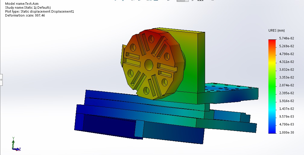

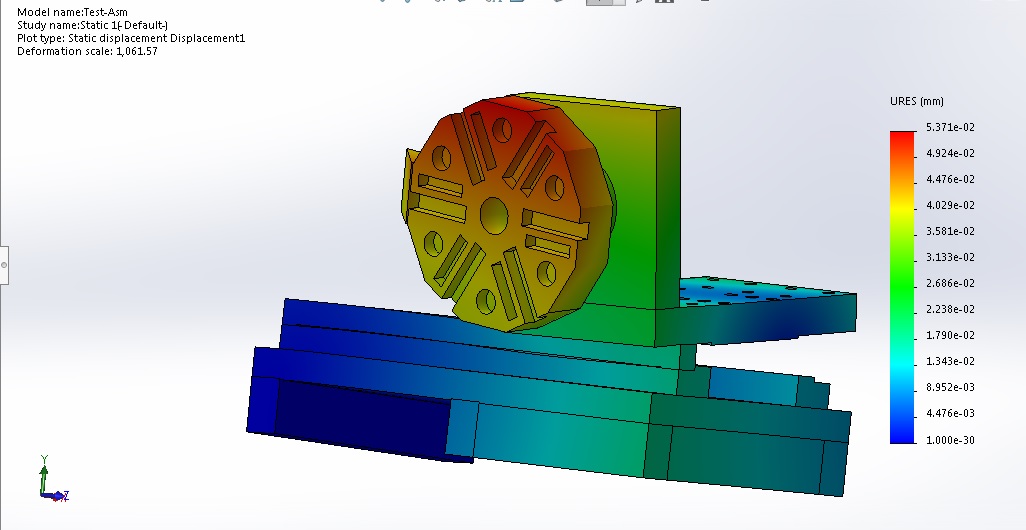

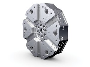

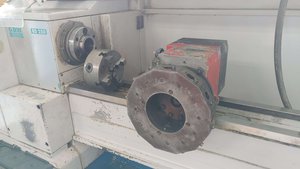

Револьвер. Предполагается использовать вытащенный со свалки убитый Sauter. К нему нужно будет делать элетромеханику фиксации, поменять мотор (на шаговый либо ДПТ), поставить датчики и наваять электронику. Скорее всего придется переделать инструментальный диск под обычные оправки: резцы и циллиндрический осевой инструмент. Примерно такой.
Сделать диск с такой посадкой инструмента (5936 просмотров) <a class='original' href='./download/file.php?id=184576&mode=view' target=_blank>Загрузить оригинал (112.08 КБ)</a>
Положение револьвера, после долгих обсуждений, решено сделать передним, т.е. со стороны оператора. Так намного удобнее наблюдать за зоной режущей кромки резца. Во всех остальных отношениях, револьвер, конечно, лучше ставить в заднее положение.
x8.jpg (5936 просмотров) <a class='original' href='./download/file.php?id=184573&mode=view' target=_blank>Загрузить оригинал (76.83 КБ)</a>
x9.jpg (5936 просмотров) <a class='original' href='./download/file.php?id=184574&mode=view' target=_blank>Загрузить оригинал (44.41 КБ)</a>
x10.jpg (5936 просмотров) <a class='original' href='./download/file.php?id=184575&mode=view' target=_blank>Загрузить оригинал (54.54 КБ)</a>
примерка револьвера к станине (5936 просмотров) <a class='original' href='./download/file.php?id=184561&mode=view' target=_blank>Загрузить оригинал (125.71 КБ)</a>
Вес всей контрукции суппорта предполагается уложить в 50 кг +- 5. Поэтому какие-то детали (жырные и некритичные по жесткости) решено делать из алюсплава.

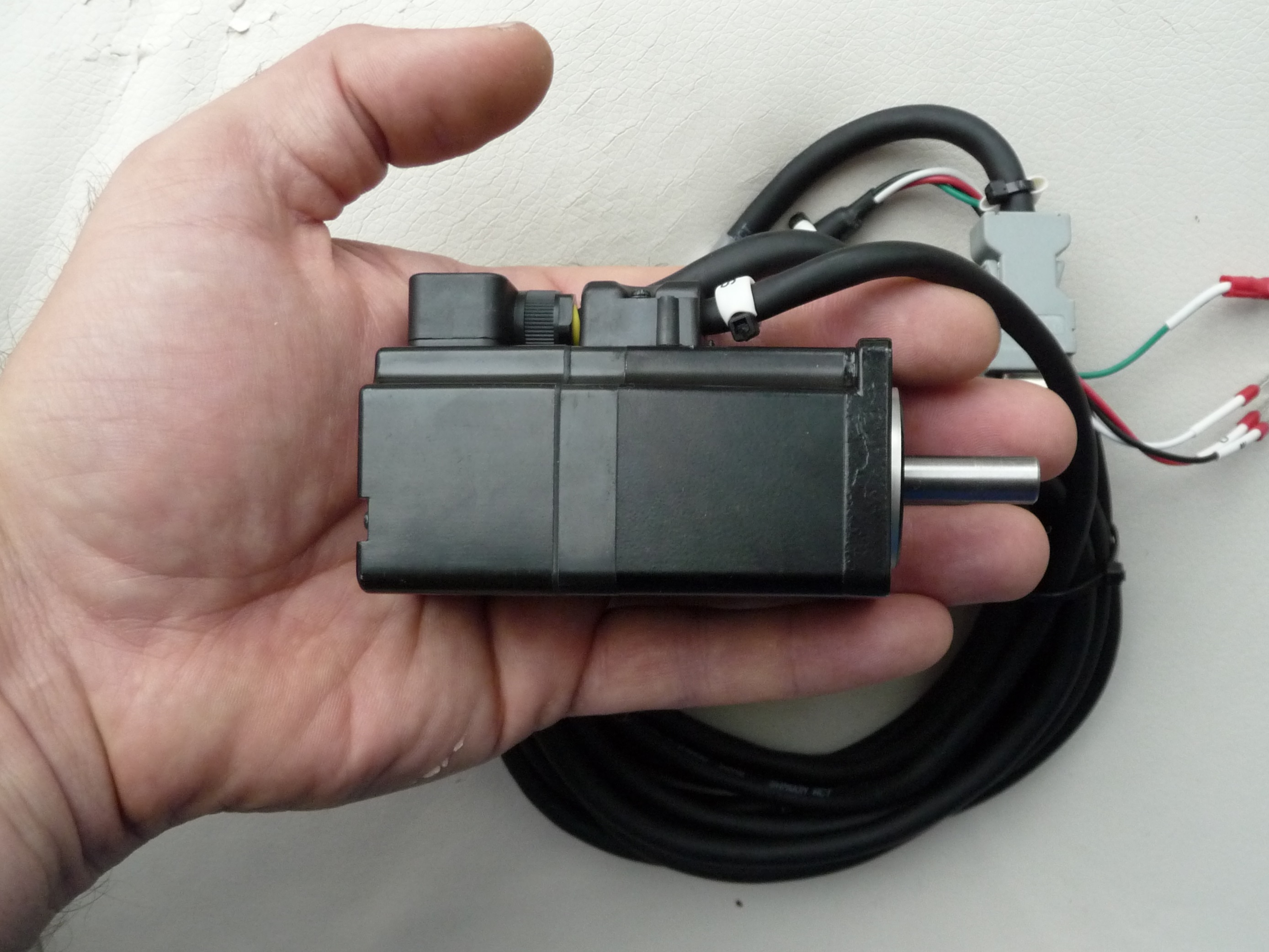

Движки. По двигателям на оси у меня с коллегой разногласия. Он любит шаговики с ОС, но не имеет их, а я имею яскавовские сервы, любой мощности на выбор до 750Вт. Поэтому проект будет разрабатываться под оба варианта, какой выиграет посмотрим позже. Пока исхожу из серв. По рассчетам на ось Z впритык подходит 400W. Лучше бы брать 600W, но они очень редкие, а 750W уже имеет больший посадочный размер. Я склоняюсь к ременному приводу 400W с редукцией 2:1, но коллега хочет прямой. От этого зависит, где будет стоять движок. Если прямой, но слева под ПБ, если с редукцией, то с правой части позади станины.
По оси Х теоретически влазит 200W прямой, но я бы лучше втулил 100W (он менее габаритный, на картинке в моей руке) с редукцией 3:1. Дело в том, что доступные яскавовские сервы - низко или среднеинерционные, с номинальными оборотами 3000 об/мин. Они заточены под работу с легкими осями типа всяких расстановщиков деталей, манипуляторов и проч, где требуется высокая скорость перемещения осей, и где они работают именно в верхнем диапазоне скоростей. Для тяжелых осей станков обычно используются сервы с оборотами 1000 об/мин, и соответсвенно в 3 раза большим моентом на валу. Вот чтобы привести серву к нормальному режиму использования, хочу сделать редукцию. Скорости осей предполагаются не выше 5 м/мин на быстрых перемещениях.
Серва 100W (5936 просмотров) <a class='original' href='./download/file.php?id=184578&mode=view' target=_blank>Загрузить оригинал (957.2 КБ)</a>
Серва 100W

Vladimir52 писал(а):По оси Х теоретически влазит 200W прямой, но я бы лучше втулил 100W
То есть сервы подбираются не по нужному моменту, а какая влезет :)
Vladimir52
Сообщения: 384
Репутация: 51
Re: Токарный GDW RD250 в ЧПУ
Сообщение Vladimir52 »
aftaev писал(а):То есть сервы подбираются не по нужному моменту, а какая влезет
Нужный момент - понятие расплывчатое, и завсиящее от режимов. Поэтому можно делать момент с запасом за счет редукции. Но в целом, ничего не мешает поставить 400W-ю серву напрямую. Однако даже с избыточной мощностью, серва будет работать "не в своем диапазоне" скоростей. Поэтому редукция лучше.

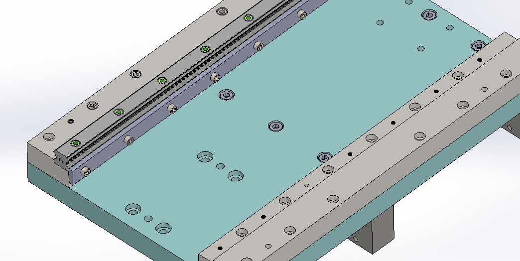

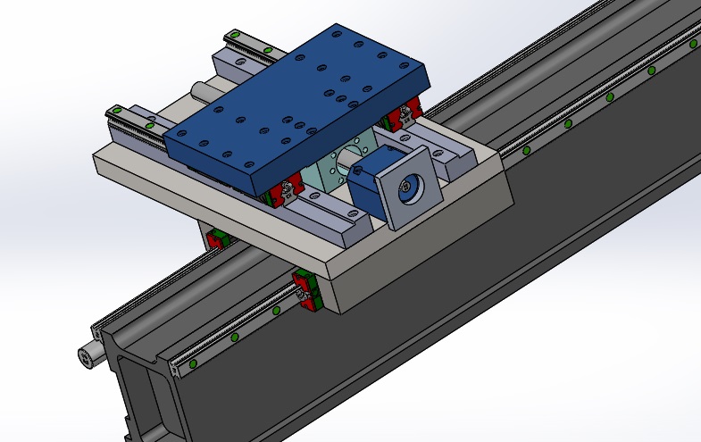

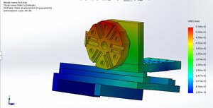

Проект идет не быстро, пока прорисовываю модель, смотрю, что по заготовкам, по технологичности изготовления деталей, по возможностям юстировки, если детали будут изготовлены за пределами допусков, и так далее.
В процессе работы с моделью возникли сомнения, что два поперечных ребра жесткости плиты суппорта там нужны. Покрутил модель, осказались действительно не нужны. Тут только одни из примеров моделирования - одна сторона оторвана, чтобы исключить влияние увеличения жестскости уловных рельс. В целом, что без подпора совсем, что с подпорами по краям свисающего суппорта, результат примерно одинаков.
x13.jpg (4995 просмотров) <a class='original' href='./download/file.php?id=189857&mode=view' target=_blank>Загрузить оригинал (99.81 КБ)</a>
x14.jpg (4995 просмотров) <a class='original' href='./download/file.php?id=189858&mode=view' target=_blank>Загрузить оригинал (97.06 КБ)</a>
Однако, нам все равно нужен упор для крепления гайки ШВП. Можно было бы извернуться и изготовить его целиковым, сложной формы. Однако, помня о несовершенстве изготовления, решил разделить на составные части: сам подпор, фланец крепления подпора, и держатель гайки ШВП. Довольно внушительная толщина обусловлена тем, что я опасаюсь, что он будет опрокидываться. Такие жырные куски из стали найти сложновато, да и тяжелым будет. Поэтому остановлюсь на алюминиевом сплаве.
x204.jpg (4995 просмотров) <a class='original' href='./download/file.php?id=189859&mode=view' target=_blank>Загрузить оригинал (80.7 КБ)</a>

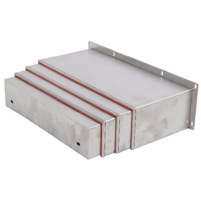

интересный проект! подскажите а телескопическую защиту сами будите делать или заказывать ?
Vladimir52
Сообщения: 384
Репутация: 51
ANDRUXA_VAP писал(а): ↑ подскажите а телескопическую защиту сами будите делать или заказывать ?
В виду того, что бюджет ограничен, попробую посмотреть, можно ли сделать самому. Если не получится, буду искать у китайцев что-нибудь подобное. Но пока что сильно не задумывался, так как не решены еще фундаментальные вопросы проекта станка.

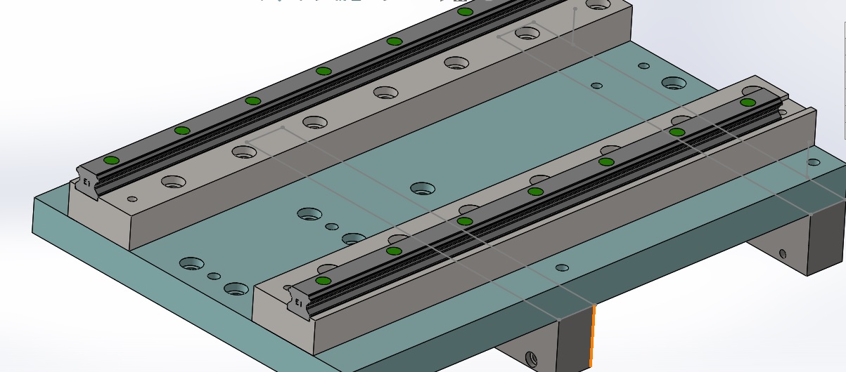

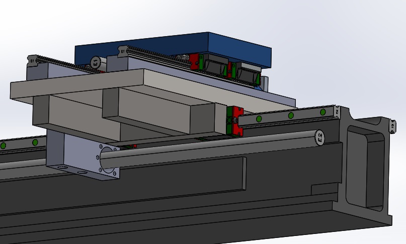

Вот один из таких вопросов, который я для себя еще не решил. Как устанавливать рельсы поперечной подачи суппорта. Понятно, что есть гайдлайны от Hiwin'а и прочее, например, рекомендуется упор рельса в буртик и подпорка рельса с другой стороны крепежом - так достигается возможность выставления рельса параллельно другому рельсу по индикатору.
Однако, у меня плита суппорта не цельная - стальная основная плита и подставки под рельсы из алюсплава. Поэтому решил, что возможно сделать подставки с точным прямолинейным пазом, куда плотно садиться рельс, тем самым достигается его прямолинейная посадка. А вот сами подставки уже выравнивать относительно базы суппорта и друг друга. Отсюда пара вопросов:
- Прямолинейный паз на длине 400 мм (до сотки), в алюминиевой детали такого габарита, это из области фантастики? Делаться будет, конечно, на промышленном оборудовании (на заказ), но возможно это требование аэрокосмической точности.
- Есть вариант сделать паз шире, выставить рельсы с временными упорами, и одну сторону паза залить эпоксидкой, тем самым сформировав врорую стенку паза по месту. Но некоторые считают это извращением.
- Есть, конечно и третий вариант - сделать подставки пошире и закрепить рельсы по гайдлайнам, т.е. буртик с одной стороны и крепеж с другой. Возможно кто-то считает, что так и надо сделать.
Что думаете?

Кстати, нет желания перевернуть поперечку каретками вниз?
Vladimir52
Сообщения: 384
Репутация: 51
Kupfershcmidt писал(а): ↑ Кстати, нет желания перевернуть поперечку каретками вниз?
Я думал об этом, но особых преимуществ не нашел (кроме возможно чуть лучшей защищенности от стружки). Зато недостаток есть - над рельсами Х бОльшая подвижная масса.

Vladimir52 писал(а): ↑ Возможно кто-то считает, что так и надо сделать.
Что думаете?
Наверное лучше сделать всю каретку с 1 установки на станке. то есть сделать ее из одного толстого куска) с посадкой под рельс и разметкой под крепеж, с выборкой для прохода гайки швп.
для обработки второй стороны необходимо сделать отверстия под штифты с помощь которых можно было отцентровать детали относительно 0 первой стороны )и обработать вторую сторону.
Vladimir52
Сообщения: 384
Репутация: 51
ANDRUXA_VAP писал(а): ↑ Наверное лучше сделать всю каретку с 1 установки на станке.
Этот вариант рассматривался с самого начала, но тут две сложности:
- найти такой стальной или чугунный кирпич (примерно 450х300х50) почти невозможно, а я даже хотел из термообработанной (улучшенной) стали плиту сделать
- сделать такую выборку - это очень много работы, по стоимости она может легко превысить цену за кирпич этак раз в 10, и приблизиться к стоимости самого станка.
Кроме того, идет борьба за непревышение веса суппорта отметки 50 кг, поэтому подставки и будут делаться из алюсплава. Иначе они тоже внесут всвой вклад в утяжеление.

- Подставки рельс пододвигаются к самому краю плиты суппорта (для установки защиты из листового металла так будет проще)
- Подставки чуть располнели, и болты крепления были расставлены шире. Болты крепления подставок из M8 были разжалованы в M6.
- Рельсы теперь крепятся болтами только в подставки (раньше задумывалось сквозное крепление, через подставки в плиту суппорта)
- Решено отказаться от паза под релсы, в подставках будет один буртик и боковой прижим рельсы.
x305.jpg (4719 просмотров) <a class='original' href='./download/file.php?id=190086&mode=view' target=_blank>Загрузить оригинал (107.35 КБ)</a>
Ну и еще, поиграв немноо с расстояниями между плитами (сохраняя все важные расстояния стандартными, например высоту ценра опоры винта), решил избавиться от буртика под верхние каретки. Это заметно упрощает изготовление верхней плиты суппорта (темно-синяя), а каретки, думаю, и так не сдвинутся с места.
x306.jpg (4719 просмотров) <a class='original' href='./download/file.php?id=190087&mode=view' target=_blank>Загрузить оригинал (126.88 КБ)</a>
Дальше у меня в планах закончить проектирование защиты (она будет комбинированной, листовой и гармошечной). Еще нужно окончательно определиться с приводом осей. Это очень интересная тема, так как я еще не решил, будет ли привод прямым или ременным с редукцией. Есть преимущества и недостатки в обоих вариантах. Для проверки теоретичесих рассчетов будет построен стенд, на котором проведутся испытания движения эквивалентной массы прямым приводом сервомотора. Оттуда и сделаю окончательные выводы по конструкции приводов.
