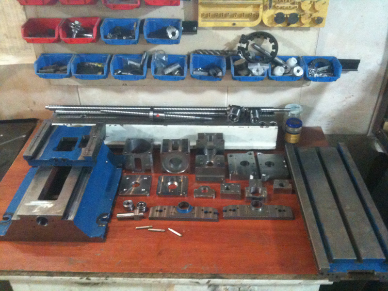

Перекромсали мы это кривое убожество на этой неделе)))
Хочу напомнить, что станок в своей базовой комплектации отработал не долго.

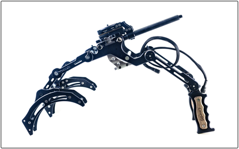

но, успел изготовить множество разных устройств по типу (на картинке снизу)
простыми словами, все что могло износиться - сразу же износилось, все что могло раздолбаться - раздолбалось
а мотор шпинделя сгорел в первый день работы) поэтому это уже не в счет)
Комплектация по электрике
Geckodrive G201X - 4 шт
Nema 34 (L86)

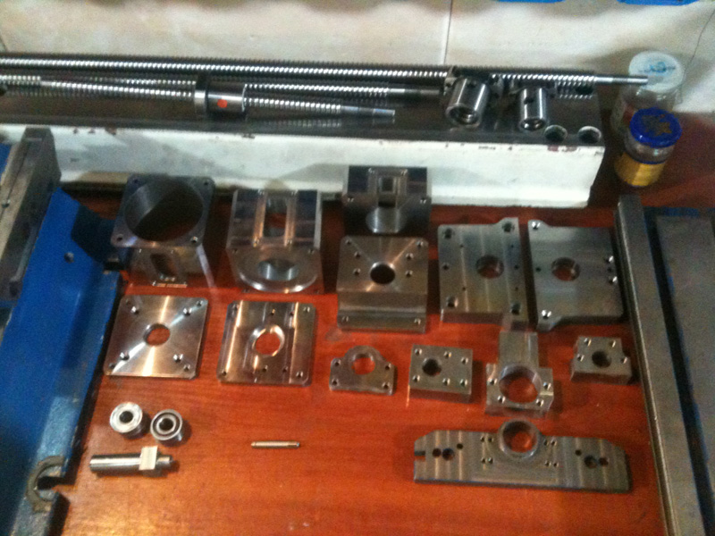

Вот какой наборчик получился
Кромсать пришлось на 5ти осевом нормальном станке.
Информация для тех, кто вообще решится на ЭТО ставить чпу-ху.
1.У станка нет баз
2.Плоскопаралельность - абзац 0.2 - 0.3 местами
3.Перпендикулярности нет
4.Чугун - плохой
5.Нормально ШВП поставить в ось Z не получится без фрезерования баз, так как не перпендикулярность фланца под крышку, а далее непаралельность вала в самом низу будет достигать 1мм + - естественно
P.S.: Осторожно с "уже проточенными концами валов на заводе", они с эксцентриком, лучше точить самостоятельно (как минимум базируясь по виткам, знаешь что получаешь"
Далее.
После 5 месяцев интенсивной работы, трапецепидные родные гайки ушли туда, от где их наверное уже забрала мусоросборочная машина ))
родные винты износились в центре до 0.25 на диаметре
Клинья и ласточкины хвосты поуходили до 0.07
Что было проведено по работе.
1. За базу взятые хвосты помогли фрезернуть новые базы
2. Соосно расточены посадки под подшипники относительно ласточкиных хвостов
3. Проточены валы
4. Изготовлен нормальный крепежь для моторов
5. Развернуты новые штифтовые отверстия под боковые крышки оси Х в сборе с крышками
Скоро будем делать сборку.
