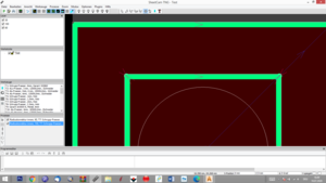

Добрый день, часто режу дерево, потом надо склеивать и надо чтобы углы были выфрезерованы, вот например в ARTcam этого не может или я не нашёл, а Sheetcam это делает автоматический.
Бывает надо резать много относительно мелких деталей и нехочеться в каждом углу рисовать окружность.

Georgij
Сообщения: 7
Зарегистрирован: 03 июл 2020, 09:58
Настоящее имя: Георгий
Re: Постпроцессор Sheetcam для Flexicam
Сообщение Georgij »
вот например как это делает Sheetcam
Screenshot (2).png (3894 просмотра) <a class='original' href='./download/file.php?id=184019&mode=view' target=_blank>Загрузить оригинал (84.78 КБ)</a>
TATAPNH
Сообщения: 58
Зарегистрирован: 19 апр 2020, 13:00
Настоящее имя: Серж
Откуда: Planet Earth
Сообщение TATAPNH »
Понял очём речь
Это называется "собачья косточка". При создании прямоугольников можно указать радиус по углам для этой фишки

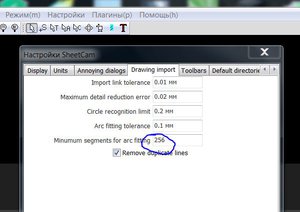

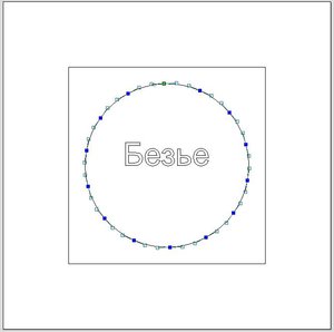

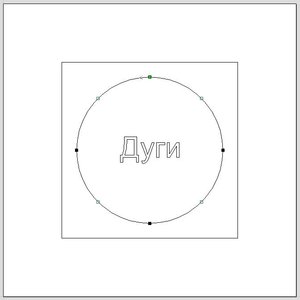

значит дело обстоит так - по неизвестной причине станок затыкается на радиусах - поэтому мы к нему зайдём с тыла :freak_in_action:
для начала, перед импортом, все дуги в векторах преобразуем в "кривые Безье"
duga.jpg (3812 просмотров) <a class='original' href='./download/file.php?id=184107&mode=view' target=_blank>Загрузить оригинал (32.01 КБ)</a>
bezie.JPG (3812 просмотров) <a class='original' href='./download/file.php?id=184108&mode=view' target=_blank>Загрузить оригинал (34.35 КБ)</a>
и поменять в настройках SheetCam параметр "импорта рисунков"
setting.JPG (3812 просмотров) <a class='original' href='./download/file.php?id=184109&mode=view' target=_blank>Загрузить оригинал (42.55 КБ)</a>
