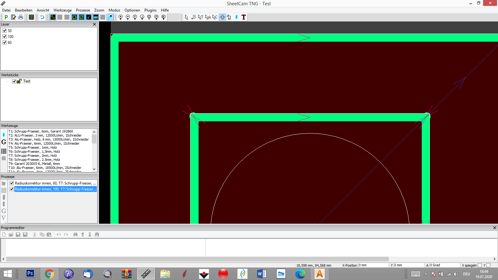

вот например как это делает Sheetcam
Screenshot (2).png (4111 просмотров) <a class='original' href='./download/file.php?id=184019&mode=view' target=_blank>Загрузить оригинал (84.78 КБ)</a>

Сообщение TATAPNH »
Понял очём речь
Это называется "собачья косточка". При создании прямоугольников можно указать радиус по углам для этой фишки
Upd. Кстати я вижу у тебя Aspire установлен. Переходи на него. Столько "Мастеров" на него есть. :beer_blow:

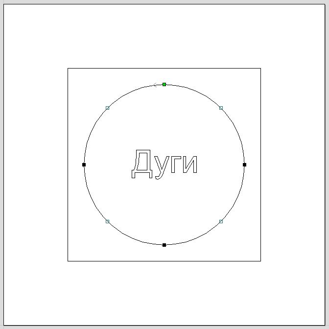

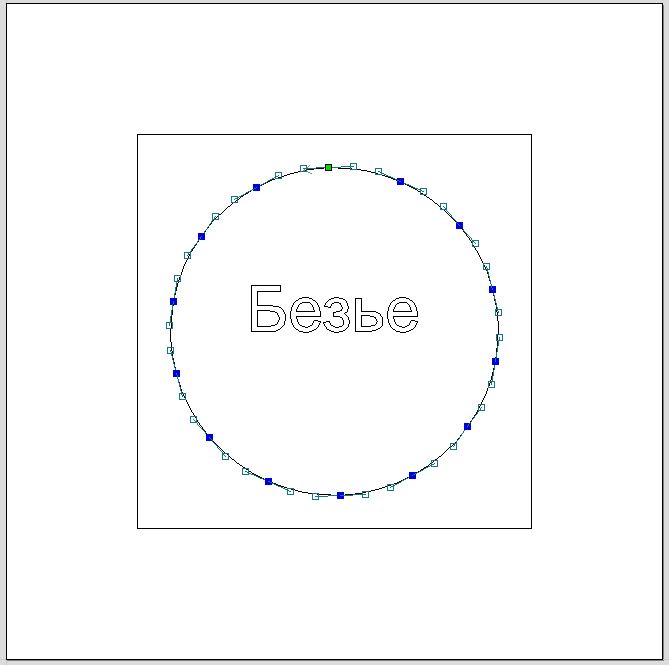

значит дело обстоит так - по неизвестной причине станок затыкается на радиусах - поэтому мы к нему зайдём с тыла :freak_in_action:
для начала, перед импортом, все дуги в векторах преобразуем в "кривые Безье"
duga.jpg (4029 просмотров) <a class='original' href='./download/file.php?id=184107&mode=view' target=_blank>Загрузить оригинал (32.01 КБ)</a>
bezie.JPG (4029 просмотров) <a class='original' href='./download/file.php?id=184108&mode=view' target=_blank>Загрузить оригинал (34.35 КБ)</a>

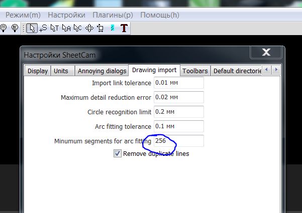

и поменять в настройках SheetCam параметр "импорта рисунков"
setting.JPG (4029 просмотров) <a class='original' href='./download/file.php?id=184109&mode=view' target=_blank>Загрузить оригинал (42.55 КБ)</a>
Починяю постпроцессоры
