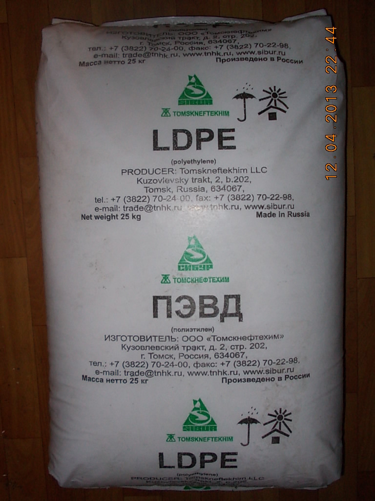

Купил для экспееееееерементов пару мешков ПЭВД (полиэтилен высокого давления) этот тот самый из которого льют пленку :hehehe:
DSCN1454.JPG (2877 просмотров) <a class='original' href='./download/file.php?id=13729&sid=58fff2ca890639ea0b87deb78facfbdf&mode=view' target=_blank>Загрузить оригинал (241.03 КБ)</a>
Делаю форму и печку для отлива заготовочек. И вот пришла мысля, а как он вообще фрезеруется? :lol:

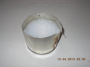

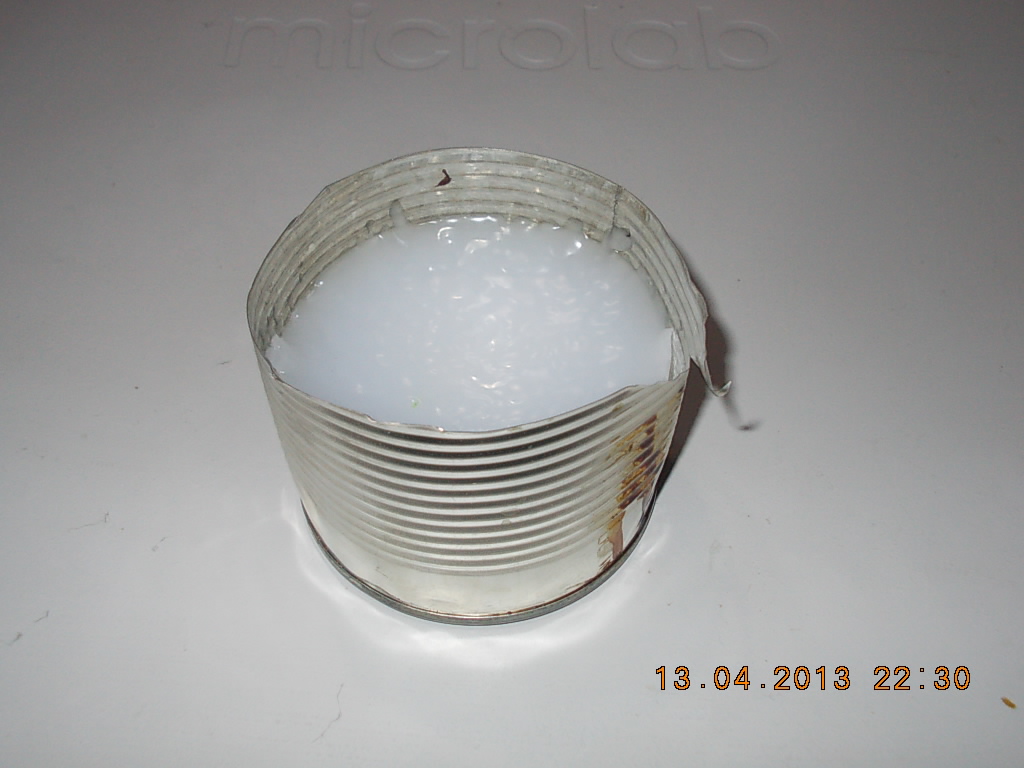

В консервной банке очень медленно на эл.печке с регулировкой температуры расплавил малость гранул, остывает. Посмотрим что будет :)

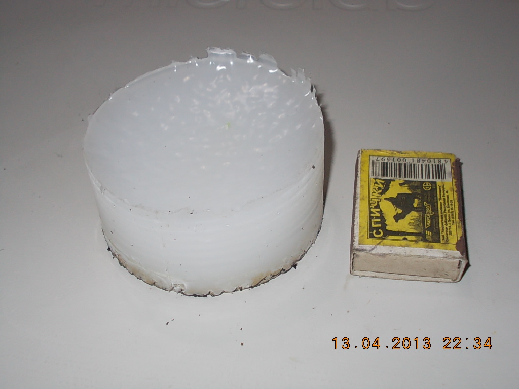

Сообщения: 34042
Re: Кто нибудь фрезеровал ПЭВД ?
Вот что вышло
DSCN1459.JPG (2814 просмотров) <a class='original' href='./download/file.php?id=13748&sid=58fff2ca890639ea0b87deb78facfbdf&mode=view' target=_blank>Загрузить оригинал (242.9 КБ)</a>
DSCN1460.JPG (2814 просмотров) <a class='original' href='./download/file.php?id=13749&sid=58fff2ca890639ea0b87deb78facfbdf&mode=view' target=_blank>Загрузить оригинал (238.83 КБ)</a>
Результат мне нравиться :good:
