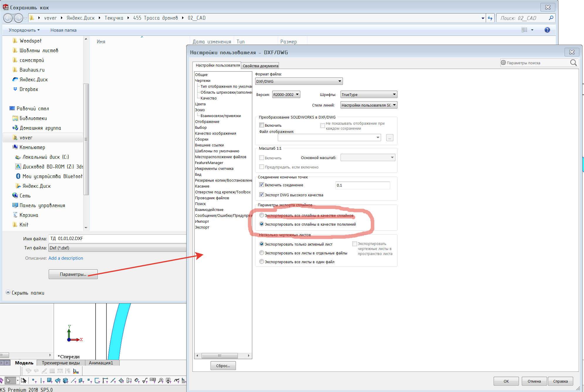

Проекты на станке лазерной резки металла делаю в Solidworks. Операторское ПО LeadCam.
После сохранения в Солиде в формат dfx сплайны, кривые и радиусы превращаются в полилинии. Подскажите пожалуйста, есть метод лечения от этой болезни?

Попробуйте в dwg сохранять, должно решить проблему....

DWG или DXF здесь ни при чём.
При сохранении в настройках поменяйте вот этот параметр.

Спасибо. Помогло.
