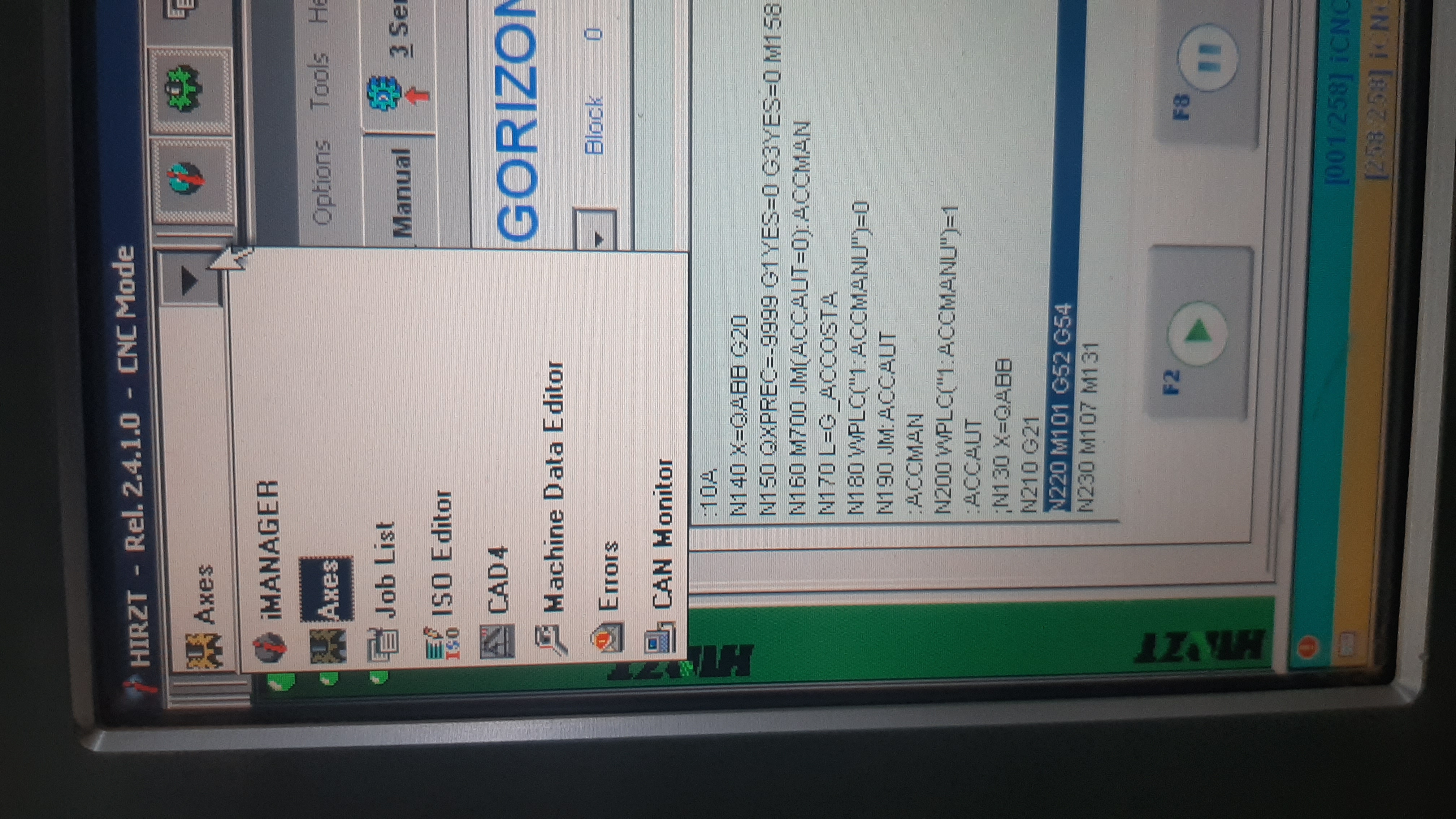

Товарищи подскажите пожалуйста. Нужно будет писать программу для чпу присадочника hirzt присадка будет и с торцов и фронтально.
В какой кам программе можно писать и какой постпроцесор подойдет? С присадочниками никогда не работала. Файлы будут после базис мебельщика.
Спасибо.

Cnc-natasha1996 писал(а):Файлы будут после базис мебельщика.
на "итальянца" с Базиса идут готовые файлы .bpp на присадку
если программисты сделали и под такой [Hirzt] станок поддержку - то ищите в настройках Базиса
если нет - пишите им с предложением :freak_in_action:
