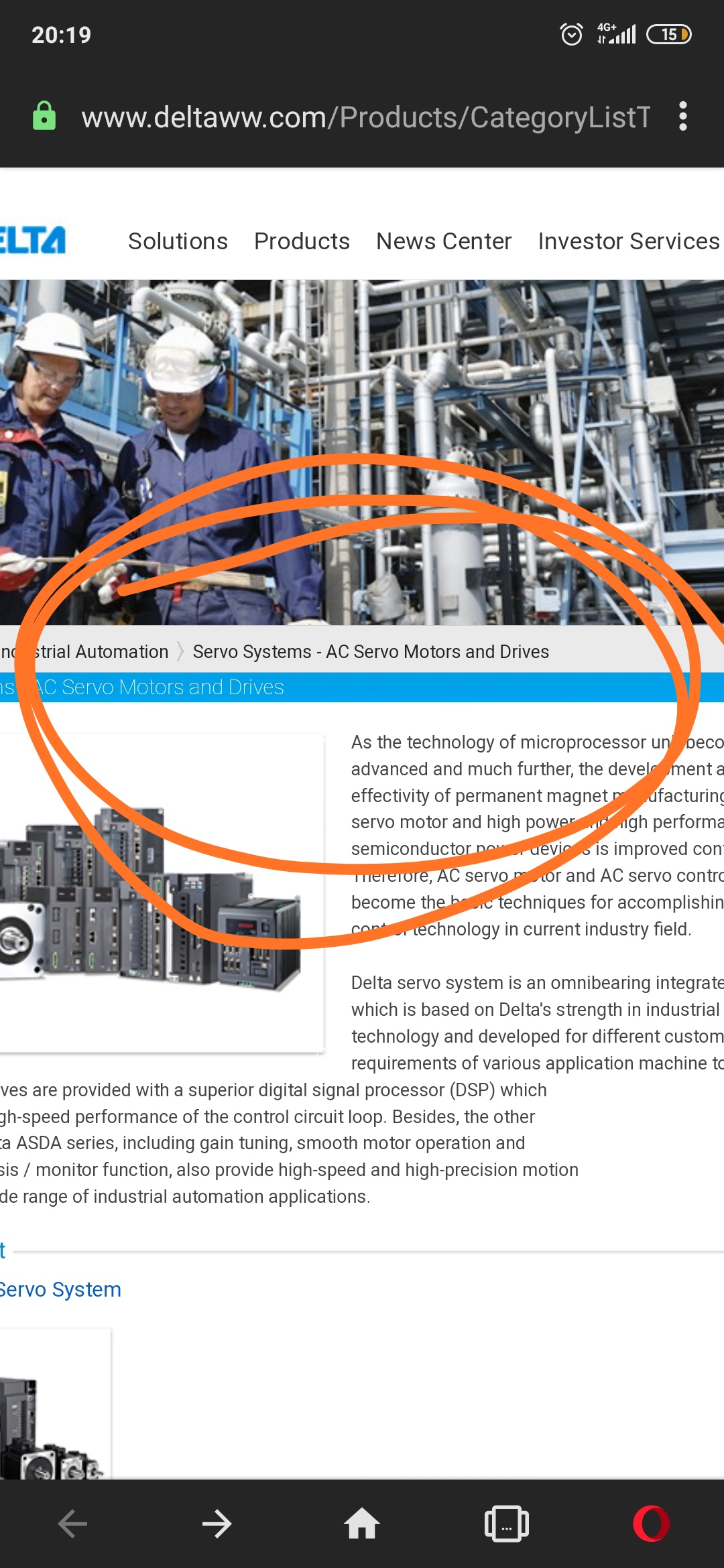

MGG
Сообщения: 3403
Репутация: 1010
Re: Помогите настроить серводрайвер ADtech QS7AA030
Сообщение MGG »
В другой теме про дельты, вот ассортимент дельты, dc не вижу
IMG_20200627_202006.jpg (4872 просмотра) <a class='original' href='./download/file.php?id=183217&sid=36183bd2c3422f93fcf7d08ac65c91b7&mode=view' target=_blank>Загрузить оригинал (627.66 КБ)</a>
dtw.moscow@gmail.com
alex_sar
Сообщения: 1421
Репутация: 315
Сообщение alex_sar »
Чисто в терминологии разница. Эти AC servo и есть BLDC.
Бывают в природе ещё сервы асинхронники. Редко...
