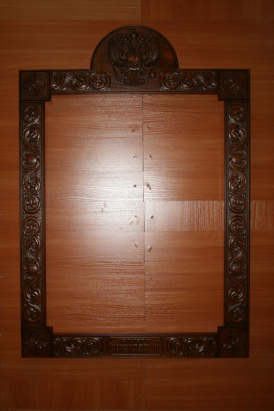

Рамка фрезеровалась в общей сложности где-то часов 80.

Романов Семен писал(а):Рамка фрезеровалась в общей сложности где-то часов 80.
Я сейчас только обучаюсь 3D рисовать и генерировать в станок, кзазлось не так сложно, неделю уже мучаюсь рисую простой рисунок никак с солидворкс в станок не закину, башка уже квадратная. В деле понятно становится на сколько это все сложно нарисовать 3х мерную рамку. (А может для меня только так сложно кажется, ученику).
А какой фрезой резалось и с каким шагом? 80 часов очень долго для такой рамки.

at90 писал(а):80 часов очень долго для такой рамки.
80 часов дофига на таку рамку, если конечно расчет с заказчиком не идет в станкочасах :)
модель 800х800мм со сложным узором фрезеровал чуть больше 40 часов.

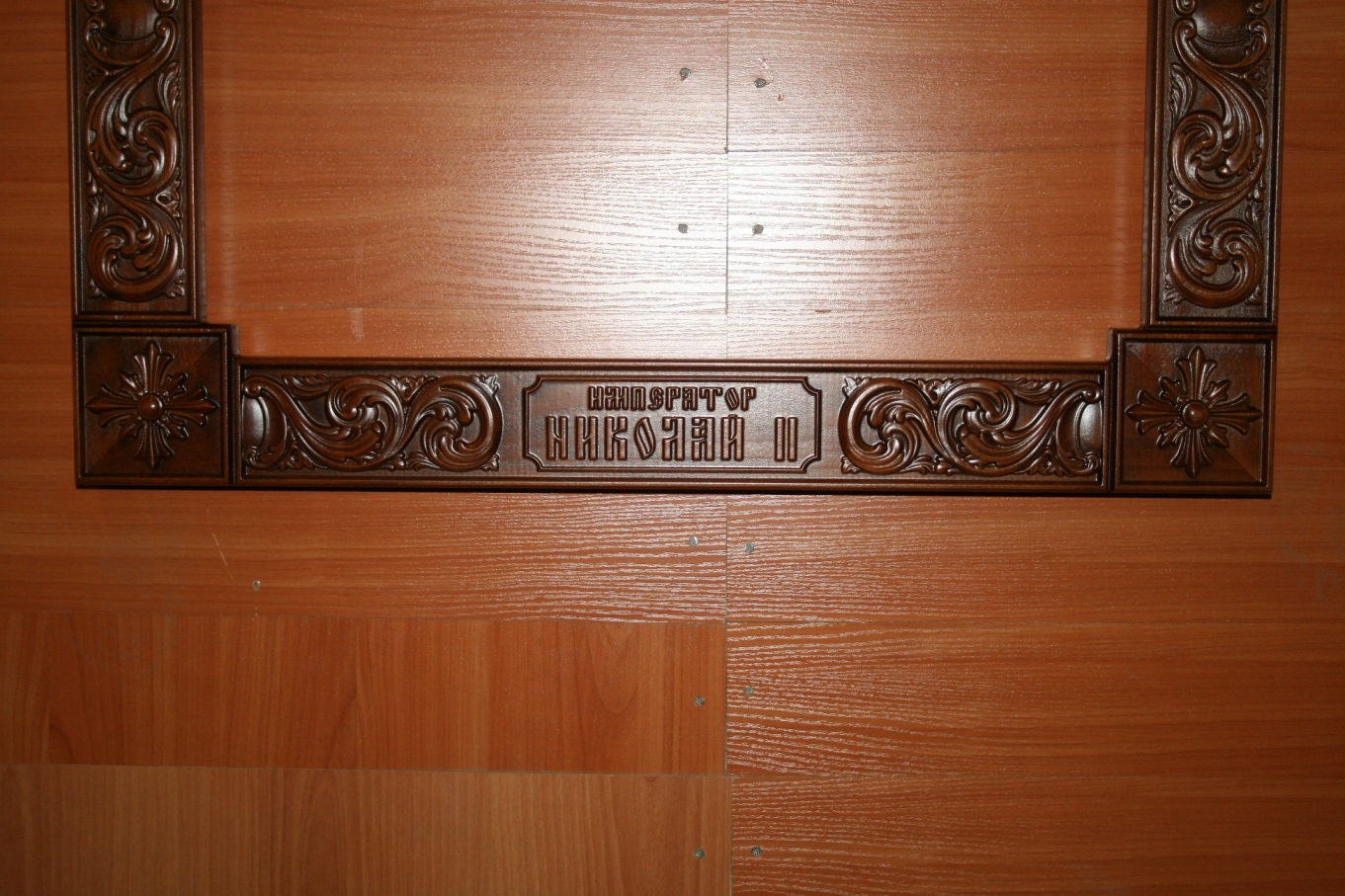

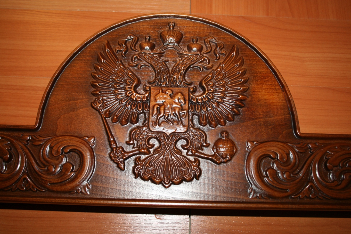

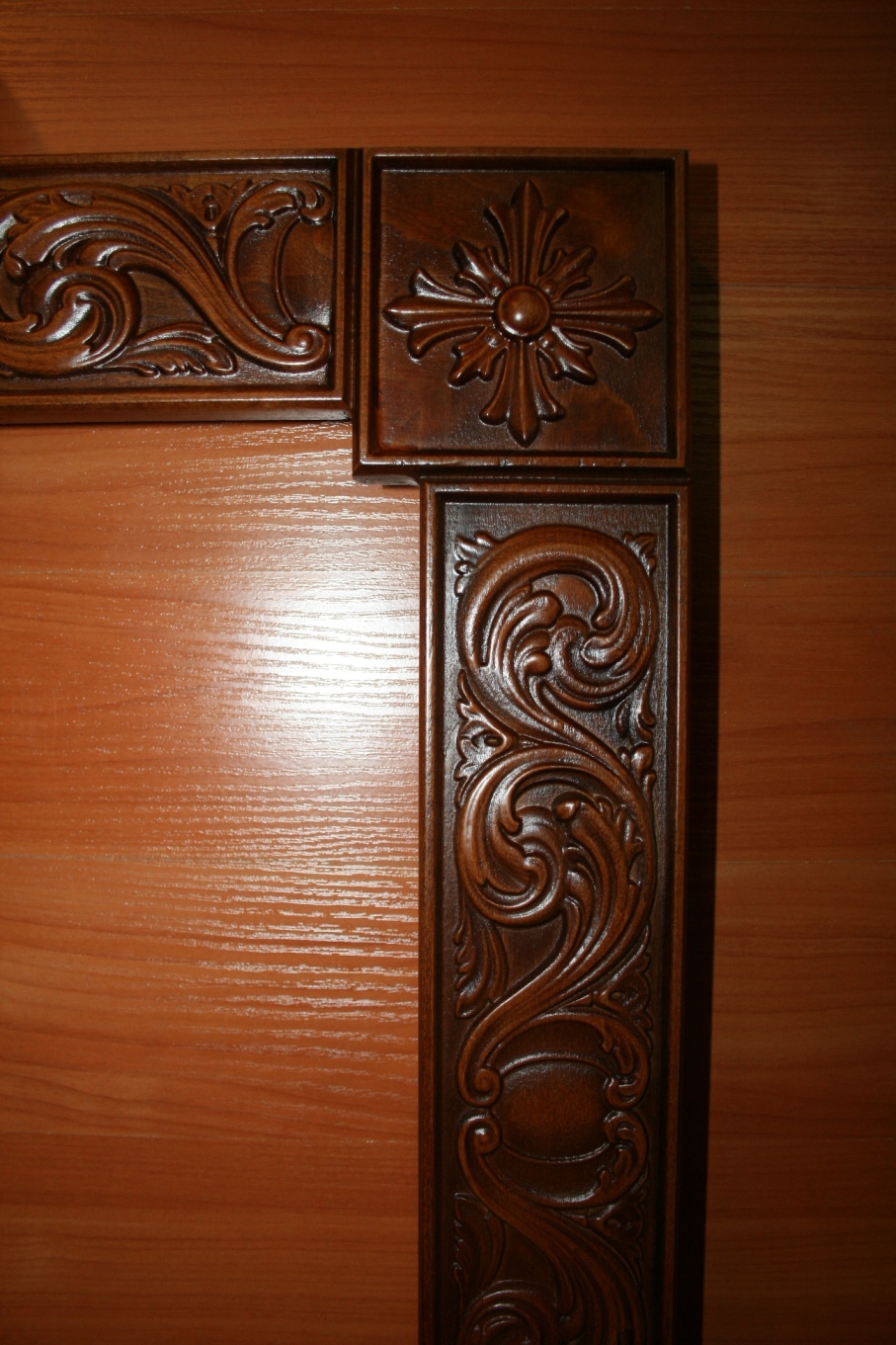

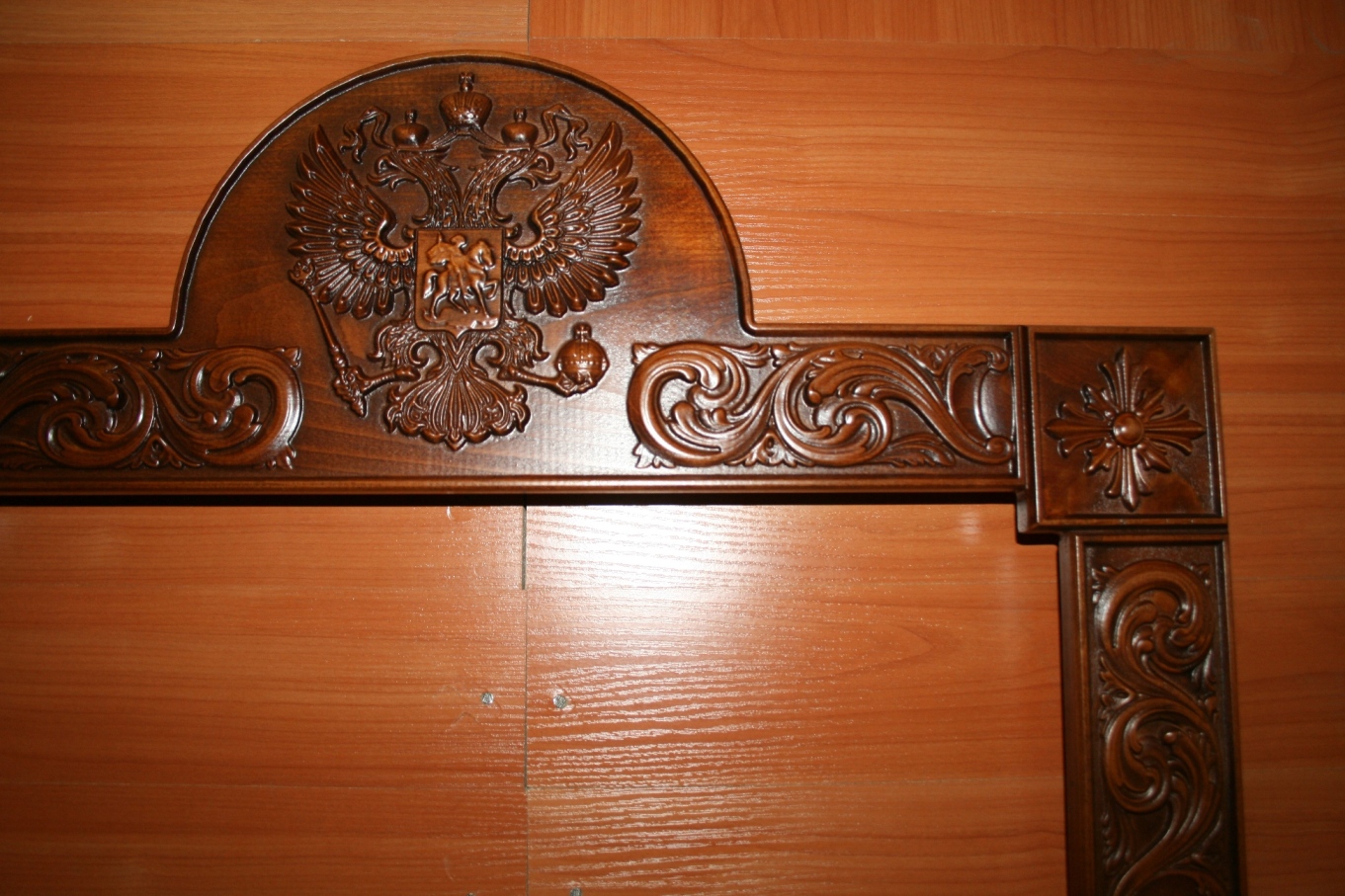

Романов Семен
Сообщения: 646
Зарегистрирован: 23 янв 2012, 23:25
Репутация: -80
Откуда: Самара
Re: Мастерская резьбы по дереву "Русская Душа", г. Самара
Сообщение Романов Семен »
Ну пофлудили от души.
Размеры рамки: 740мм*1200мм.
Ширина рамки 83мм.
Орнамент достаточно "скачущий"
Первый проход: концевая 6мм фреза, шаг 2,4мм = около 1,5 часов (черновой)
Второй проход: концевая 3мм фреза, программа финишной обработки но соответственно под эту фрезу. шаг 1,2мм = около 4 часов
Чистовой проход: фреза коническая, угол 30 градусов, площадка 0,2мм, шаг 0,05мм. Подача 3000мм/мин = порядка 70 часов точно.
Финишная стоимость изделия: 15100 рублей.
Расчет с заказчиком идет от объема а не от станкочасов.
