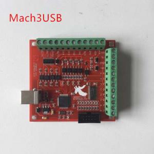

Сейчас пока не получается отфрезеровать шкив для ремня. Но меня больше интересует такой вопрос: как можно будет его перевести на работу с юсб? И.е. на работу от более менее современных компьютеров? Какие есть варианты можете подсказать

R2d23d писал(а):как можно будет его перевести на работу с юсб? И.е. на работу от более менее современных компьютеров? Какие есть варианты можете подсказать
Из коммерческих WLMill. Для самосбора GRBL, Линукс CNC.

Похоже в моем буду использовать Ардуино. Сейчас собираю информацию.

R2d23d писал(а):Похоже в моем буду использовать Ардуино.
Оно Вам надо? Если будет компьютер, то mach3usb какую нибудь красную, или синюю

Интересно... У меня старая дб25 1205 только с лпт. Про такие даже как-то и не думал. Комп есть но он чисто фрезерный)
