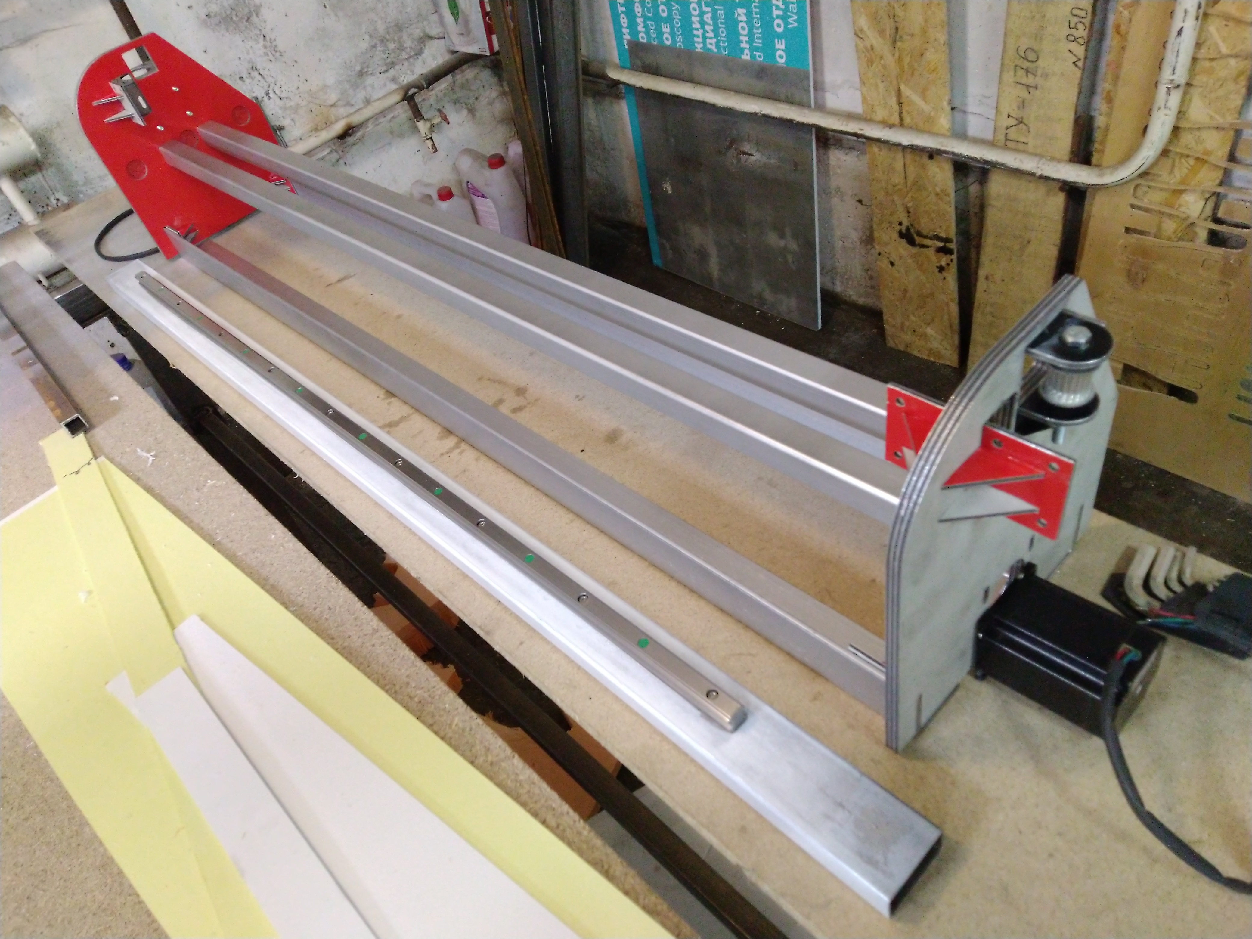

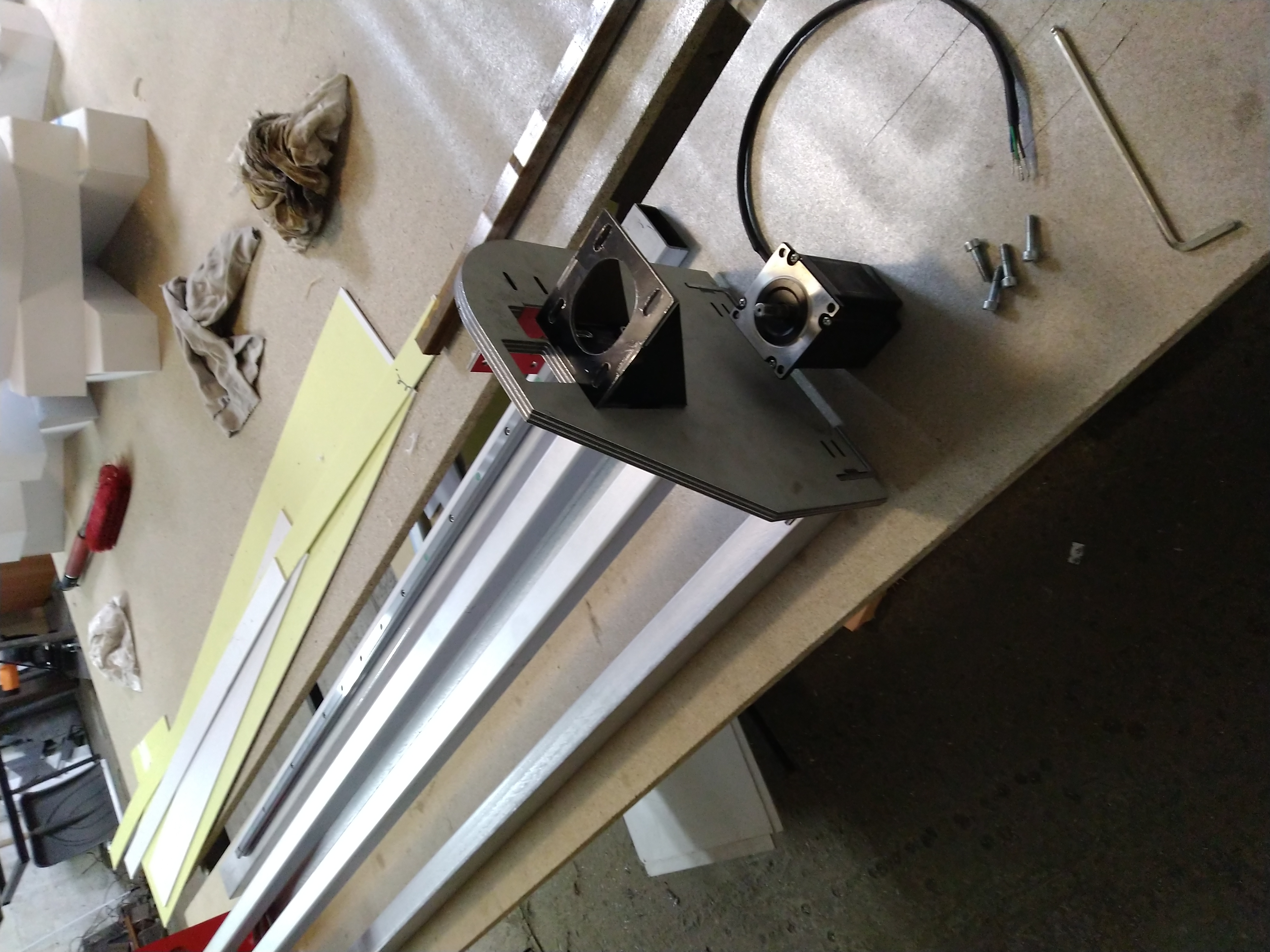

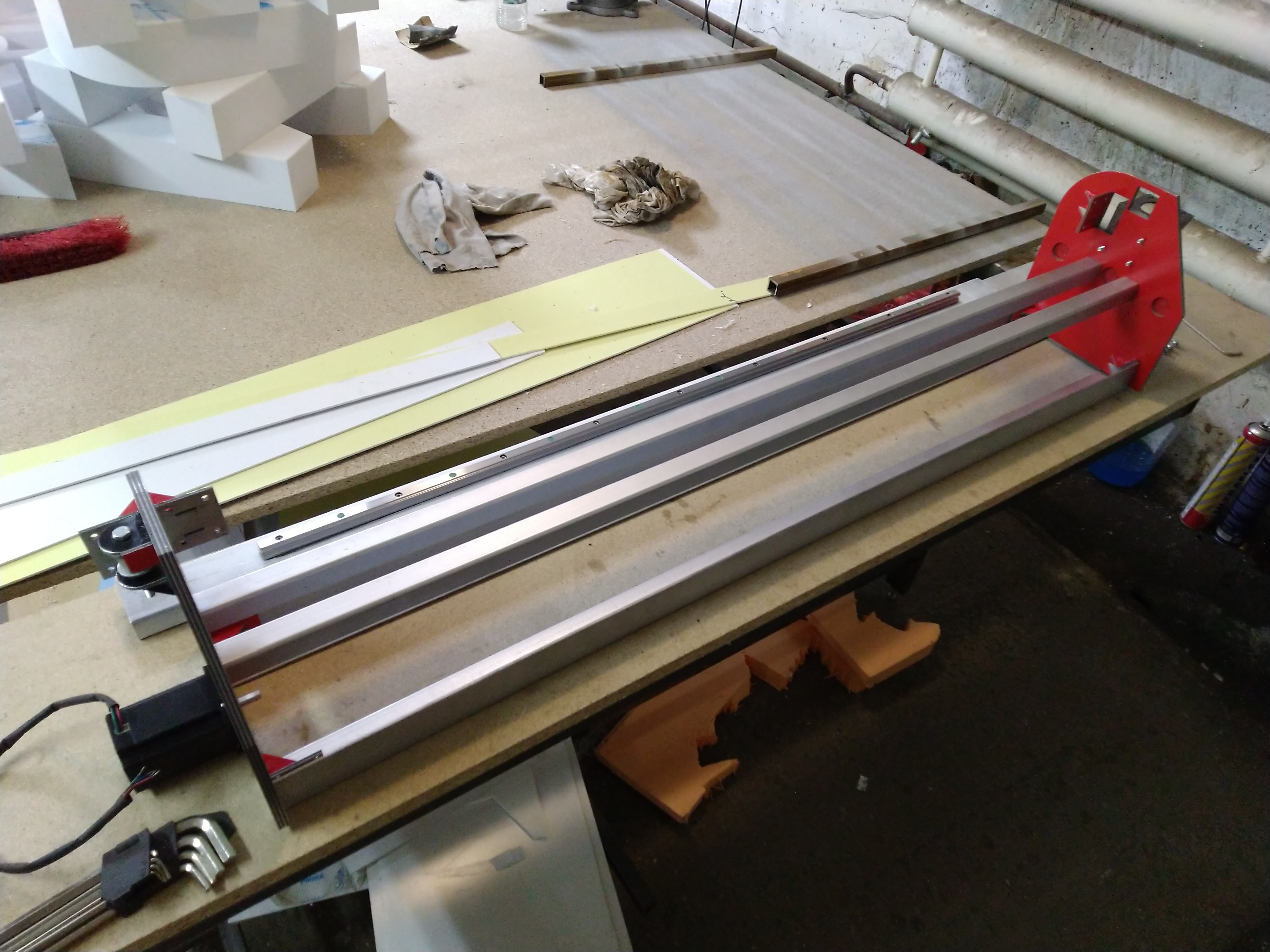

Решил собрать режущий плоттер т.к на сервах плоттеры дорогие, а на шаговых подумал что и сам смогу собрать) Да и подсчитав необходимые детали в принципе все было в наличии. А именно: рельса каретка шаговые и плата опторазвязки которая дб25 1205. Тема не особо распространенная, но может кому пригодится. Конструктив по образу и подобию самодельного плоттера с просторов интернет. Только помощнее.

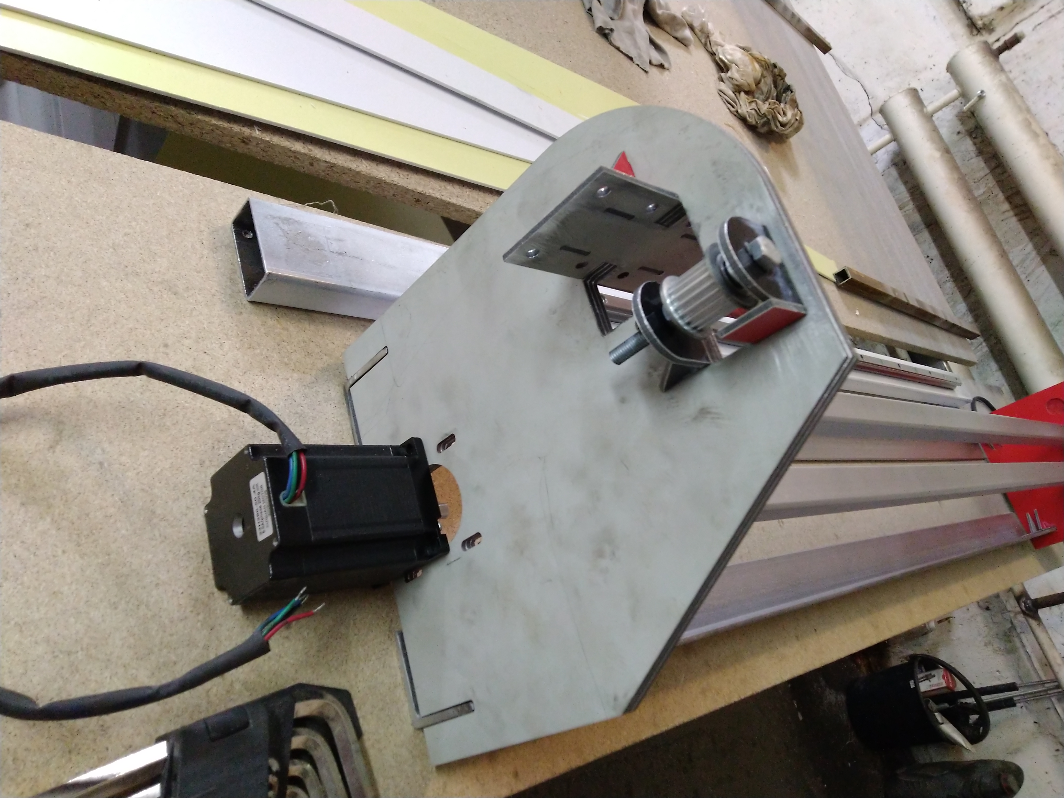

Сейчас пока не получается отфрезеровать шкив для ремня. Но меня больше интересует такой вопрос: как можно будет его перевести на работу с юсб? И.е. на работу от более менее современных компьютеров? Какие есть варианты можете подсказать

А какая ширина? Полметра? А не хлипковата конструкция? Там нужно давление на нож порядка килограмма...

Думаю что не особо жидко будет. Композит три слоя рельса на трубе 50*25*2 ниже две проф трубы 25*25*2 между ними вал алюминиевый по бокам(на фото видно) по "джокерной" трубе, внизу уголок 45*45*4 все стянется винтами. Опять же все зависит от скоростей и веса подвижной части. Рельса метровая рабочая область соответственно около 950
Через трубы(25*25) придется шпильки покинуть(хотел чтоб эстетичнее смотрелось) но пока вглядывался в конструкцию понял что не до красоты. Как бы не через все трубы пришлось стягивать, но тогда будет точно жёстко. Останется к полу заанкерить)

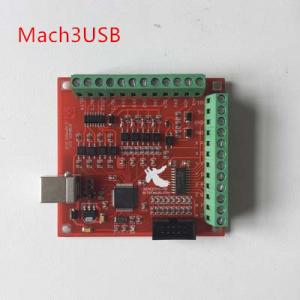

R2d23d писал(а):как можно будет его перевести на работу с юсб? И.е. на работу от более менее современных компьютеров? Какие есть варианты можете подсказать
Из коммерческих WLMill. Для самосбора GRBL, Линукс CNC.

R2d23d писал(а):Похоже в моем буду использовать Ардуино.
Оно Вам надо? Если будет компьютер, то mach3usb какую нибудь красную, или синюю

Интересно... У меня старая дб25 1205 только с лпт. Про такие даже как-то и не думал. Комп есть но он чисто фрезерный)
