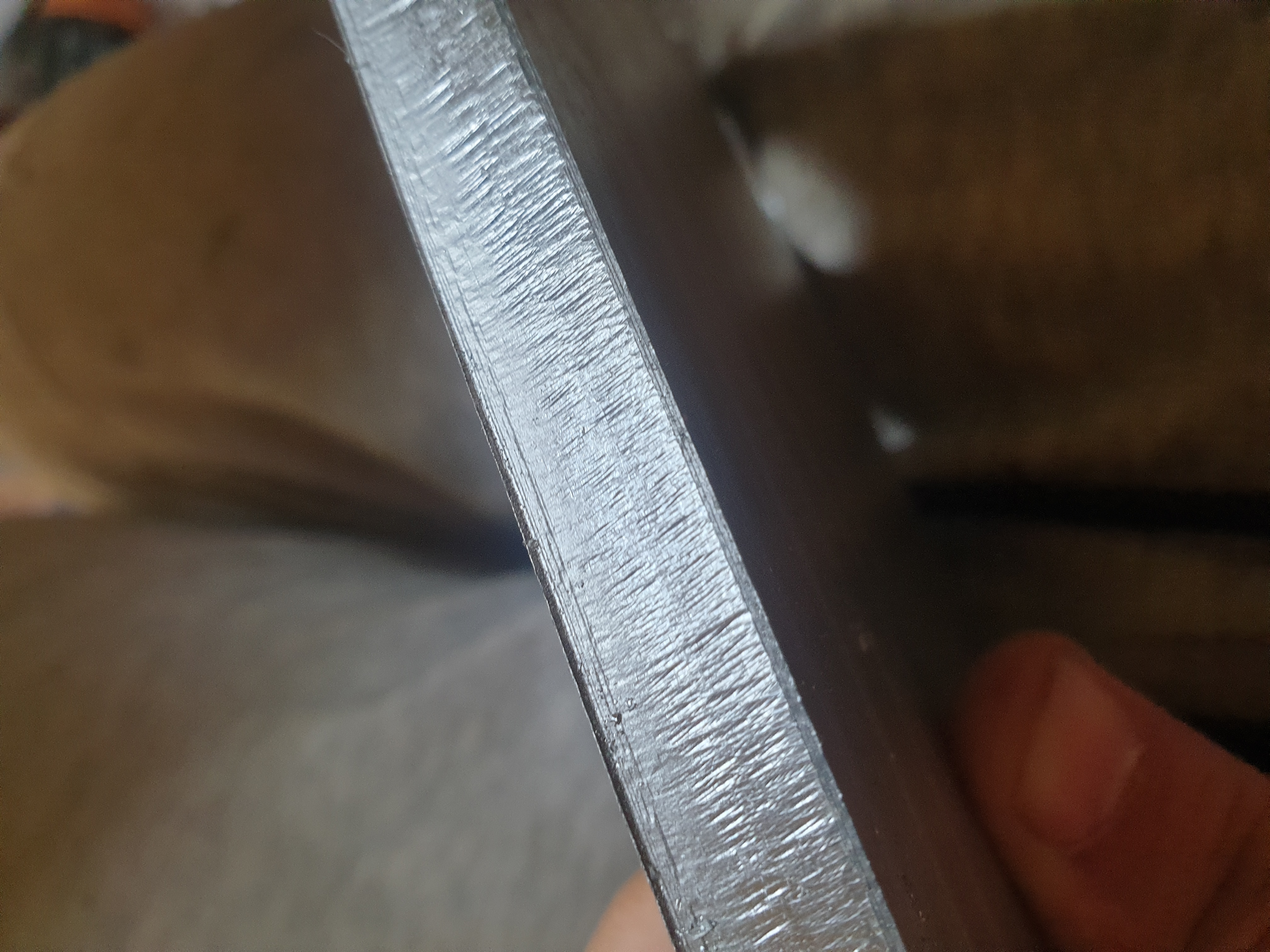

Добрый день.
Начинаю осваивать станок 40х60
И у меня есть вопрос по качеству реза.
Если по алюминию это можно спихнуть на жесткость, то почему такое же на пластике? При чем не важно по пластику 1мм в глубину или 3мм за раз - картина одинаковая. И по алюминию хоть 0.3, хоть 0.1 за раз - та же картина

Это вибрация фрезы. Фрезу нужно всегда ставить максимально возможного диаметра и чистовые проходы нужно делать. Сначала из плиты выдрать все мясо с припуском 0,2-0,3 (в твоем случае) а потом обходить чистовыми контурами по 0,1.

чистовая обработка металлов - только попутная

Rionet писал(а):только попутная
ну не всегда... бывает ловишь сотки, тонкой фрезой, а ее отгибает и получается уклон, на встречном проходе уклон меньше

индеецпетя писал(а):ну не всегда... бывает ловишь сотки, тонкой фрезой, а ее отгибает и получается уклон, на встречном проходе уклон меньше
Фрезу отгибает одинаково что по попутно и встречно. Но при попутном фрезеровании фрезу отгибает в сторону от детали, и последующими чистовыми проходами есть возможность подчистить неснятое.
А при встречном - выгребет из детали, подчищать нечего.
Потом я заметил что при прочих равных поверность попутного фрезерования более чистая. Правда шпиндель низкоскоростной, до 3000об мин крутит.

Mamont писал(а): при попутном фрезеровании фрезу отгибает в сторону от детали
правильно, и поэтому когда снимаешь сотку фреза просто гладит заготовку и отгибается, сила отталкивания выше, и получается уклон. Для справедливости скажу что сам стараюсь попутно резать, но иногда получаю конус при съемах в сотку, и поэтому перехожу на встречное чистовое.

Я вот и хочу понять почему даже при небольшом заглублении и при большом - результат реза одинаков. Ну ладно алюминий, а на весьма мягком пластике почему все так же?

kochevnik писал(а):Ну ладно алюминий, а на весьма мягком пластике почему все так же?
Потому что фреза отскакивает от стужки и ударяется об стенку. (тонкая фреза + большой вылет, где-то люфты, или жесткость.)
Сообщения: 3776
Re: Подскажите по качеству реза
kochevnik писал(а): а на весьма мягком пластике почему все так же?
Потому что в вашем шпинделе (300-500Вт) подшипники посажены на резиновые прокладки и у самого вала шпинделя нет жесткости.
Плюс ко всему у вас на Z-ке на каждом рельсе по 1 каретке только, хоть и длинной - но жесткости никакой.
xvovanx писал(а):Потому что в вашем шпинделе (300-500Вт) подшипники посажены на резиновые прокладки и у самого вала шпинделя нет жесткости.
Тут согласен.
xvovanx писал(а):Плюс ко всему у вас на Z-ке на каждом рельсе по 1 каретке только, хоть и длинной - но жесткости никакой.
Ход не большой, достаточно широко друг от друга, так что вполне жизнеспособно. Зависит от нагрузки.

Опоры ШВП вызывают большие сомнения. Походу винты висят на пружинках шагового двигателя

Нет, швп отдельно зажаты. Я уже облазил все и нашёл пока очень явную проблему - люфт в подшипник ах, которые на нижних валах. Вроде как к концу недели обещают нижнюю плиту, которая будет под рельсы. Надеюсь разница будет ощутимая
