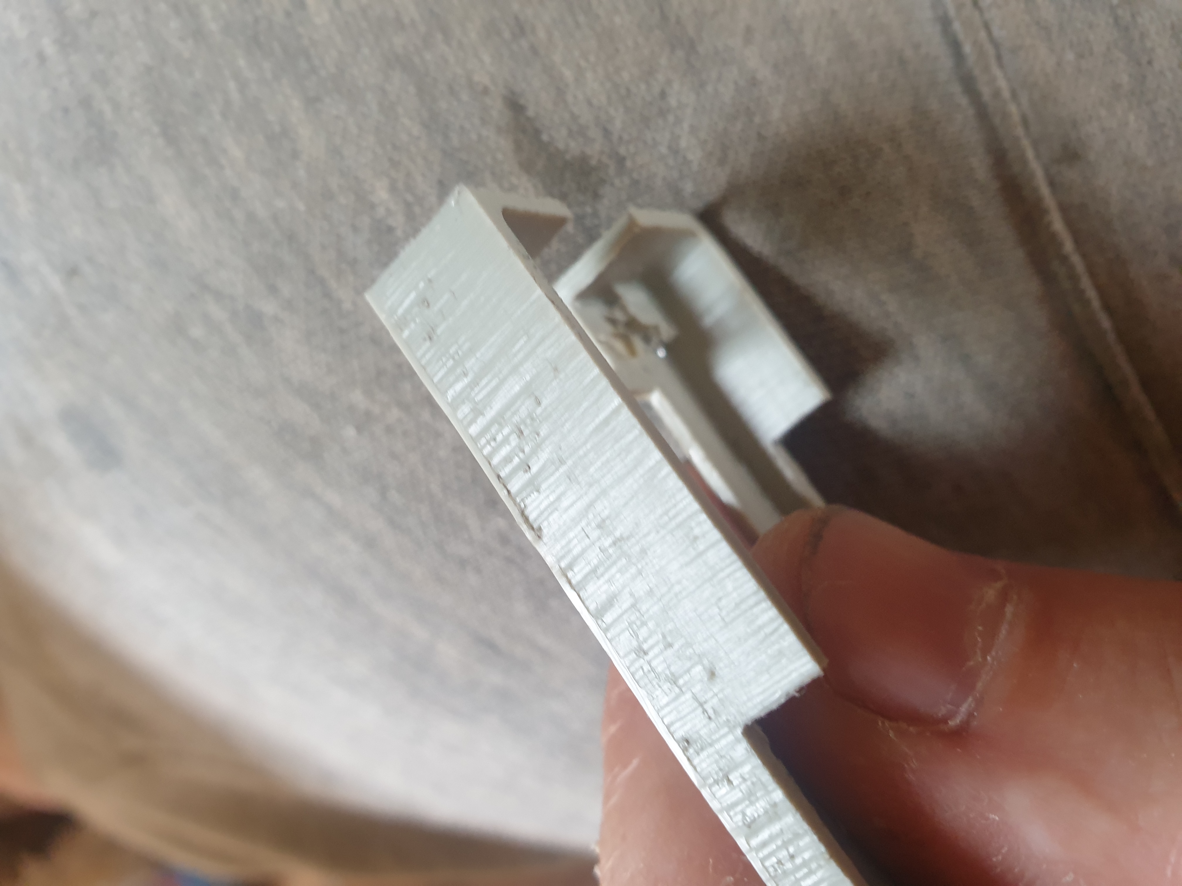

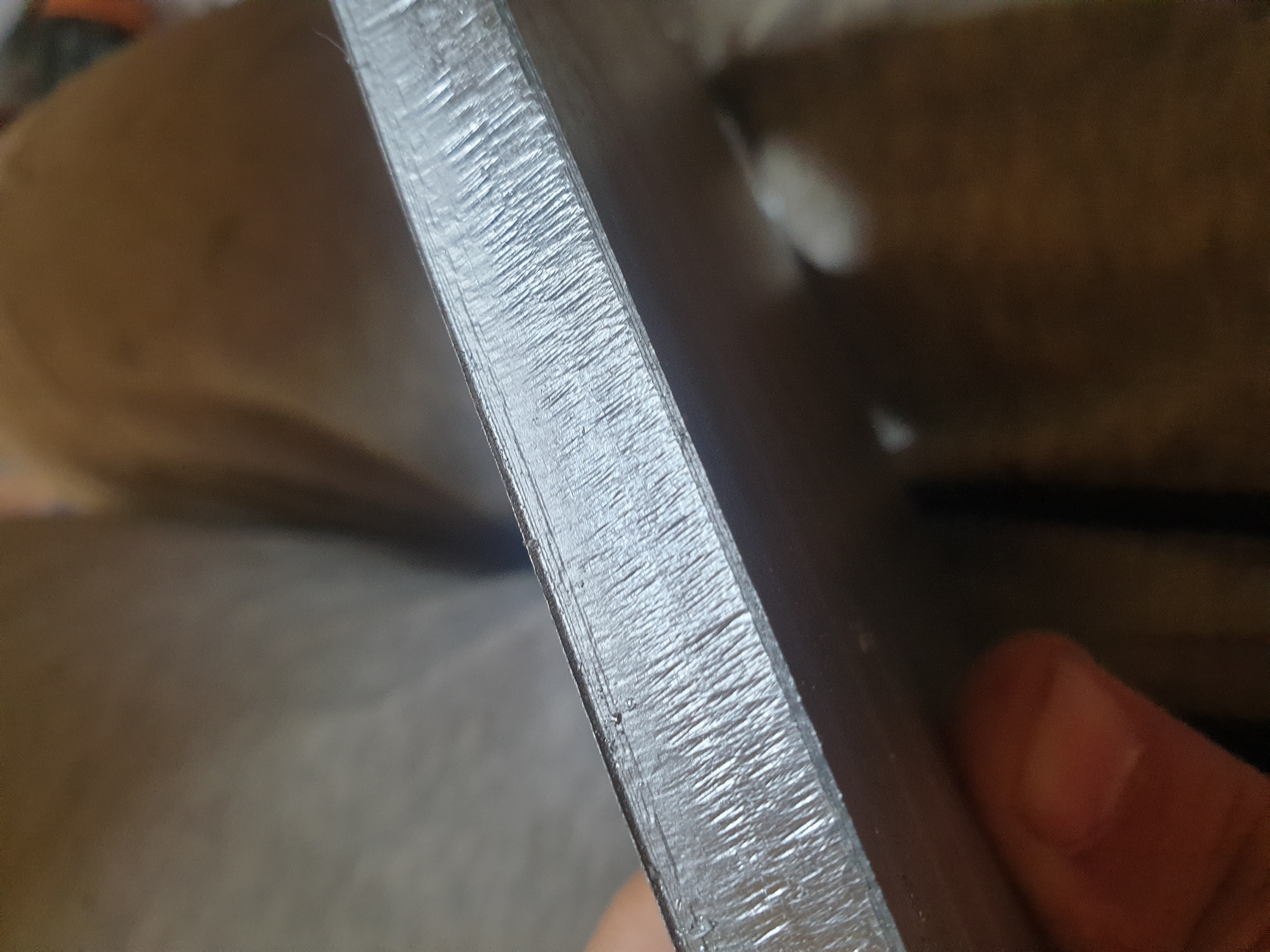

Подскажите по качеству реза
Добрый день.
Начинаю осваивать станок 40х60
И у меня есть вопрос по качеству реза.
Если по алюминию это можно спихнуть на жесткость, то почему такое же на пластике? При чем не важно по пластику 1мм в глубину или 3мм за раз - картина одинаковая. И по алюминию хоть 0.3, хоть 0.1 за раз - та же картина

Re: Подскажите по качеству реза
Это вибрация фрезы. Фрезу нужно всегда ставить максимально возможного диаметра и чистовые проходы нужно делать. Сначала из плиты выдрать все мясо с припуском 0,2-0,3 (в твоем случае) а потом обходить чистовыми контурами по 0,1.
чистовая обработка металлов - только попутная
ну не всегда... бывает ловишь сотки, тонкой фрезой, а ее отгибает и получается уклон, на встречном проходе уклон меньшеRionet писал(а):только попутная

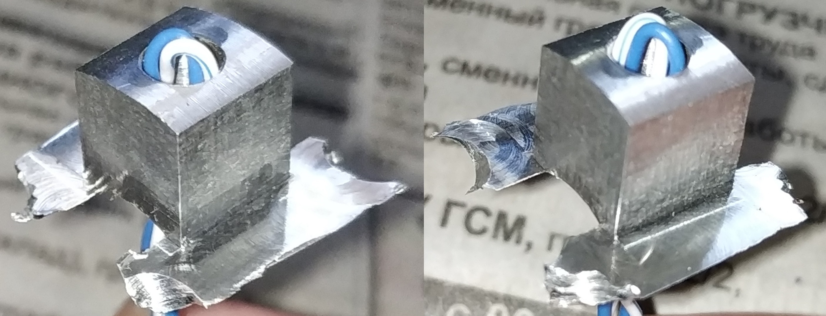

Потому что это образец фрезера. Я купил 3020 с нормальным шпинделем 3ф 400гц 800вт, а твой шпиндель для фрезеровки слаб. Люфт по осям убирал, разрезал вдоль линейные подшипники и подкладывал щупы межу корпусом и подшипником, можно и поджимные винтики сделать люфт выбрать. В результате получил вот такое качество поверхности, квадрат 10х10 :kochevnik писал(а):Добрый день.
Снаружи можно обработать наждачкой. Я так на ручной плоскошлифовальной машинке делал после ленточной пилы.
Производитель софта Estlcam, советуют на нежестких станках, использовать встречное фрезерование...
Milling direction:
Conventional milling is usually the best option for hobby machines...
Climb milling will result in tighter tolerances, longer tool life and improved surface finish if your machine is very stiff - if not the extreme opposite will happen. (You should consider your machine to be "soft" unless it weighs a ton or more)...
правильно, и поэтому когда снимаешь сотку фреза просто гладит заготовку и отгибается, сила отталкивания выше, и получается уклон. Для справедливости скажу что сам стараюсь попутно резать, но иногда получаю конус при съемах в сотку, и поэтому перехожу на встречное чистовое.Mamont писал(а): при попутном фрезеровании фрезу отгибает в сторону от детали

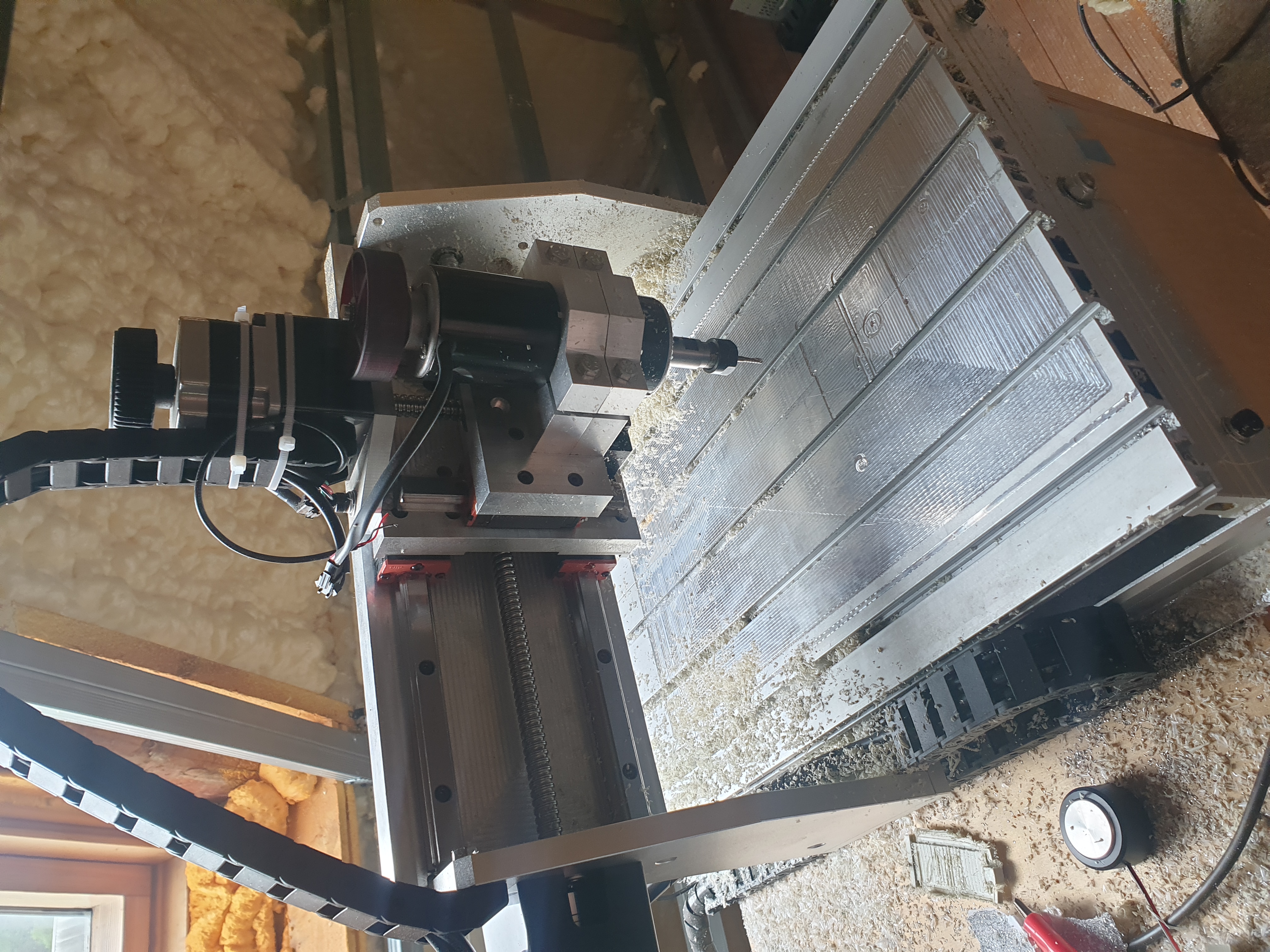

Станок пока такой, по нижней оси пока еще валы стоят, позднее тоже на каретки перейду
Фрезы 3мм использую однозаходные
Пока только разбираюсь в принципе, до этого опыта с фрезером не имел - поэтому и вопросы, наверное, слегка глупые
Им бы не фигню подобную писать, а просто вспомнить школьную математику:Hugo писал(а):Производитель софта Estlcam, советуют на нежестких станках, использовать встречное фрезерование...
Допустим у нас фреза ф3мм, 5000 об/мин, подача 1000мм/мин. Условия для такого станка практически граничные, в реальности обороты будут больше, а подача меньше.
Скорость реза при попутном врезании: ф3мм × π × 5000об/мин − 1000мм/мин = ~46124мм/мин
Скорость реза при встречном врезании: ф3мм × π × 5000об/мин + 1000мм/мин = ~48124мм/мин
Разница в скорости реза и в величине подачи на зуб ~4%...
Желающим возразить: давайте, только с цифрами, чтоб зря "воду в ступе не толочь".
А если вспомнить школьные уроки труда, без труда можно вспомнить, как подрывает режущий инструмент. Поэтому диск циркулярной пилы вращается на встречу, а не по ходу реза.UAVpilot писал(а):просто вспомнить школьную математику
Т.е. дело все же в нижних валах?
Их то заменю, просто мне очень долго обещают плиту нижнюю вырезать и все никак.
У шпинделя обороты стоят на максимум и на слух, вроде, не просаживаются.
Я вот и хочу понять почему даже при небольшом заглублении и при большом - результат реза одинаков. Ну ладно алюминий, а на весьма мягком пластике почему все так же?
Потому что фреза отскакивает от стужки и ударяется об стенку. (тонкая фреза + большой вылет, где-то люфты, или жесткость.)kochevnik писал(а):Ну ладно алюминий, а на весьма мягком пластике почему все так же?
Потому что в вашем шпинделе (300-500Вт) подшипники посажены на резиновые прокладки и у самого вала шпинделя нет жесткости.kochevnik писал(а): а на весьма мягком пластике почему все так же?
Плюс ко всему у вас на Z-ке на каждом рельсе по 1 каретке только, хоть и длинной - но жесткости никакой.

Опоры ШВП вызывают большие сомнения. Походу винты висят на пружинках шагового двигателя
Нет, швп отдельно зажаты. Я уже облазил все и нашёл пока очень явную проблему - люфт в подшипник ах, которые на нижних валах. Вроде как к концу недели обещают нижнюю плиту, которая будет под рельсы. Надеюсь разница будет ощутимая
