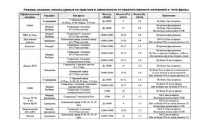

много в природе фрез, почти все стандартные (ходовые).
часто одной фрезой некоторые режут и мягкое дерево и вспененный пластик, и пеноплекс.. но настроек много (скорость, подача, и т.д.), но к счастью фрезы и их параметры можно импортировать в арткам.
Может имеет смысл создать базу фрез, дабы облегчить страдания коллег и уменьшить количество вопросов на эту тему?
кто поделится наборами ?

Re: Импорт фрез в ARTCAM
Сообщение Kachik »
Арткаму уже больше 10 лет, и никакой проблемы до сего дня не возникало.
Возможно такой проблемы и не существует ?
Сообщение Kachik »
Добавление новой фрезы занимает меньше минуты времени. Проблема у новичков - режимы. Не надо путать причину и следствие. Решайте проблему быстрого определения режимов фрезеровки и будет счастье...
Сообщение NikolayUa24 »
Kubanoid писал(а):вот для этого и создавалась тема.
Можно скачать на комп или тлф, Walter для расчета режимов резания.
Режим реза для фрез.jpg (14475 просмотров) <a class='original' href='./download/file.php?id=182657&mode=view' target=_blank>Загрузить оригинал (316.43 КБ)</a>
Сообщение Enot_1 »
По дереву и прочему какая-то база бессмысленна, там всего-то 2-3 типа фрез. Цилиндр, сфера да конус.
Всегда "ручная" работа это профильную фрезу отрисовать, был бы где полный каталог глобуса, мебельдрев, бош, Cmt tideway, huhao и прочих ходовых фирм, в векторе - вобще было бы удобно.
