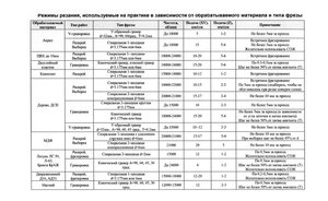

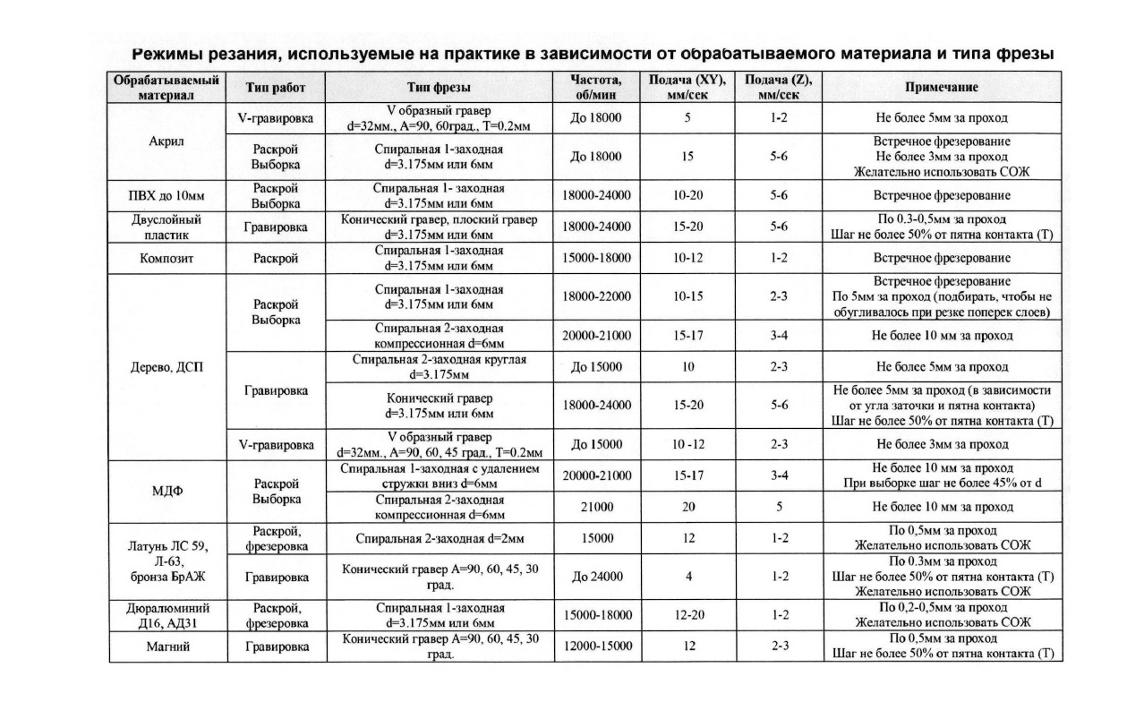

Сообщение NikolayUa24 »
Kubanoid писал(а):вот для этого и создавалась тема.
Можно скачать на комп или тлф, Walter для расчета режимов резания.
Режим реза для фрез.jpg (14352 просмотра) <a class='original' href='./download/file.php?id=182657&mode=view' target=_blank>Загрузить оригинал (316.43 КБ)</a>
