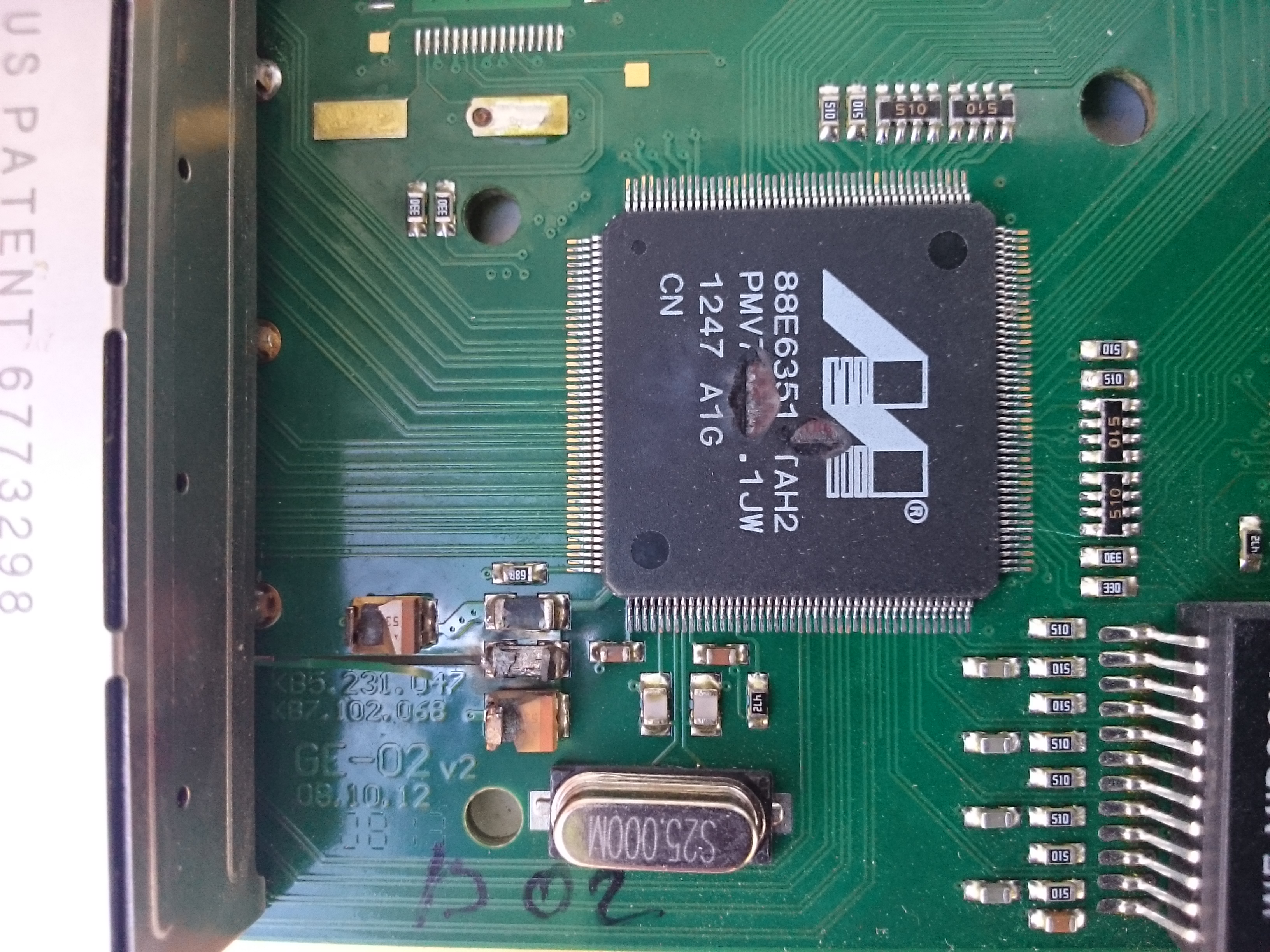

Молния ударила в землю рядом, метрах в 30, с витой парой , в черной изоляции которая для наружней прокладки, в трубе, в земле, выжгло модем на раз.
DSC_0124.JPG (4519 просмотров) <a class='original' href='./download/file.php?id=182509&mode=view' target=_blank>Загрузить оригинал (2.97 МБ)</a>
