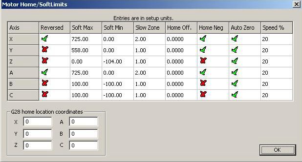

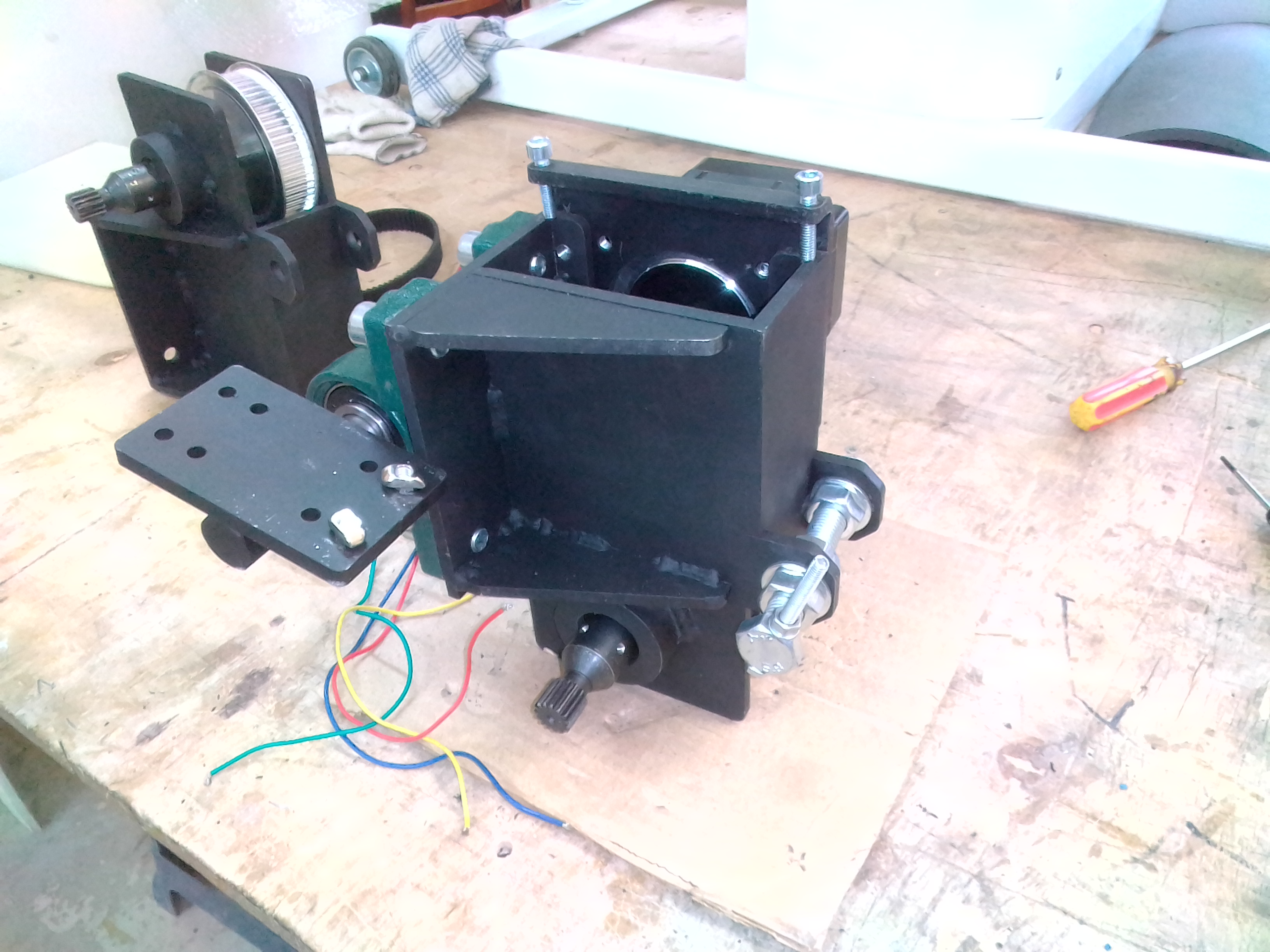

Всем привет

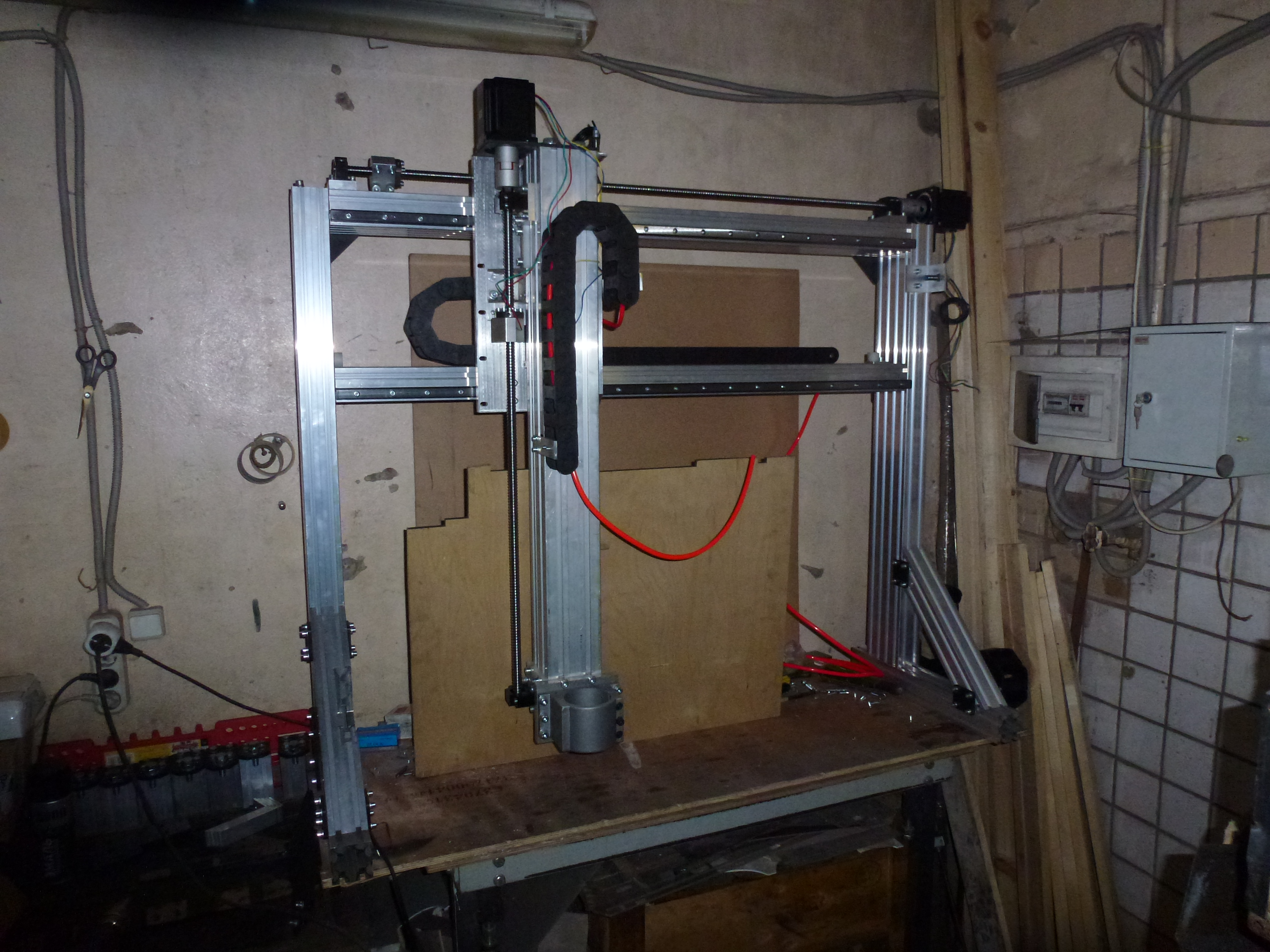

Собираю портальный станок по пенопласту
По оси X установлены 2 шаговых двигателя с редукторами. Один управляется по каналу X, другой по подчиненному ему каналу B. Так как вероятен пропуск шагов, хочу поставить на каждый канал по отдельному датчику HOME.
Вопрос в следующем - как настроить поиск начала координат, чтобы при нажатии на кнопку REF ALL HOME оба двигателя начали синхронное движение в сторону датчиков, а по их достижении останавливались не одновременно, а когда каждый двигатель дойдет до своего датчика.
Возможно, получится настроить не только через макросы, но и через G-код?
И второй вопрос - по оси Y датчик установлен в сторону увеличения координаты. Как и это настроить?
Редукторы (5717 просмотров) <a class='original' href='./download/file.php?id=182248&mode=view' target=_blank>Загрузить оригинал (1.9 МБ)</a>
Редукторы
Портал (5717 просмотров) <a class='original' href='./download/file.php?id=182249&mode=view' target=_blank>Загрузить оригинал (5.29 МБ)</a>
Портал

В МАЧе запрашиваемый функционал есть по умолчанию,мудрить особенно со сторонними платами надобности нет.............
по второму вопросу- датчик дома хоть посередине оси притулите, главное правильно заполнить графы Софт-макс, софт -мин и номе-офф .........

zav писал(а):при нажатии на кнопку REF ALL HOME оба двигателя начали синхронное движение в сторону датчико
Назначить одну из осей - подчинённой в настройках. Будут работать одновременно.
zav писал(а):каждый двигатель дойдет до своего датчика.
Датчики прописать6во входящих сигналах свой, на свою ось.
zav писал(а):по оси Y датчик установлен в сторону увеличения координаты. Как и это настроить?
В настройках - базы и ограничения.
