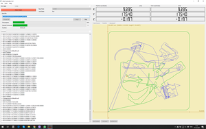

Есть станок proxxon mf70 с установленными на него шаговиками. нема17 и плата адуино уно с снс шилдом. gcode делаю в проге inkscape и запускаю через grblControl . И сколько попыток я не делаю , ну не получается у станка выполнить до оконца весь gcode . то останавливается почти в начале , то в середине фрезеровки.на визуализации все нормально , весь рисунок есть. что это может быть ?

Скорее всего отваливается GRBL . После выполнения строчки Г кода, он отсылает программе ОК, и если она его не получает, то виснет (вернее ждет ответа). Причина может быть и неустойчивой связи по ЮСБ (сменить шнурок), так и глюках с электроникой (допустим по питанию). В этом случае отключите провода с двигателей и запустите программу. Если она отработает без сбоев, причина в питании или неудачный монтаж.

Сотключенными моторами прога все равно виснет. драйвера стоят 4988. токи на них 0.7 питание шилда от лабораторного блока питания на 8 ампер. выставлено 12 вольт

Test.png (14250 просмотров) <a class='original' href='./download/file.php?id=182400&mode=view' target=_blank>Загрузить оригинал (179.06 КБ)</a>
pantilimon писал(а):я не понимаю таких людей как вы, зачем вы вообще тогда отвечаете , что б меня в гугл направить ? нету если у вас нормального ответа , не пишите тогда лучше ничего вообще
Я на этом форуме усвоил, что вместо вас никто проблемы решать не будет, только "пинать" будут в нужном направлении подсказками.
Не готовы почитать самостоятельно пару статеек, то и "направлять" вас никто не будет.
GRBL не такая сложная, что бы самостоятельно освоить. Видео в ютубе предостаточно.
Разберитесь для начала, что такое УП - управляющая программа. И постпроцессор.
А потом, какой постпроцессор подходит для прошивки GRBL.
Если вы думали, что вам тут всё разжуют и в ротик положат - ошибаетесь. (сам когда-то был таким наивным)
Не поленился запустить у себя.
Ничего не останавливается. (тем, что я пользовался находится в первом посту моей темы - ссылку уже давал, там архив)
Ошибка в сендере - grblControl, в прошивке, или помехи по USB, может питание, может сама ардуина глючит и нужна другая. (по этому у меня их несколько, что бы исключать подобные "чудеса")

Но у меня подозрения пока что на grblControl
Матерится на %
xenon-alien писал(а):Лично я никогда комменты не оставляю, ни %...
А ваш файл набит комментариями и знаком % в начале и конце.
Видимо grblControl не понимает.

Все заработало после смены ардуино . видимо в ней была проблема.
