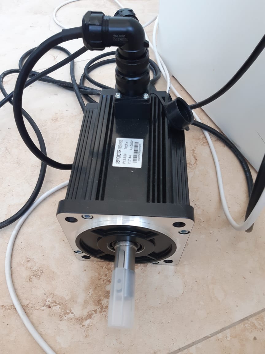

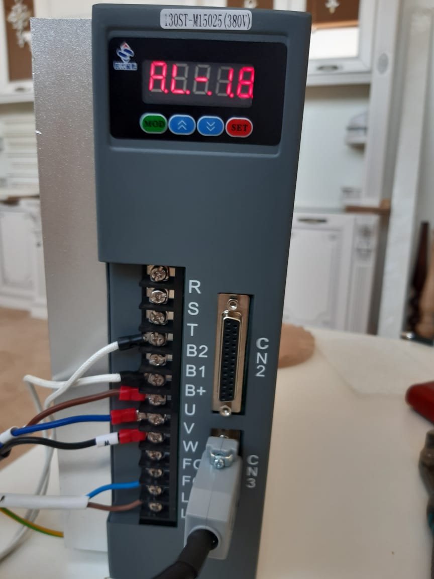

Купили сервомотор 130st-m15025, после включения на дисплее горит ошибка al-18.
Судя по документации
dkNEW C.rar
Документация
(3.04 МБ) 317 скачиваний
ошибка говорит что выбрана не та модель.
Выставляем в программе Pn0001 код 00025 (что соответствует параметрам нашего двигателя), но ошибка не исчезает, двигатель не крутится..
Поможете?

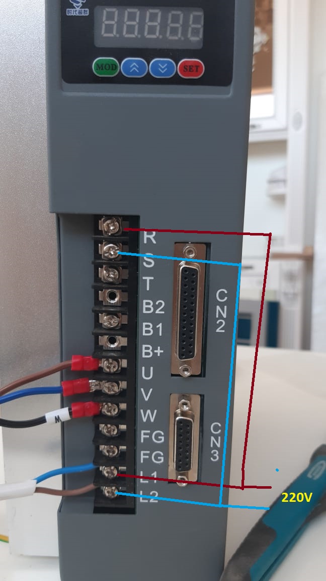

Последний вопрос, взгляните пожалуйста на картинку во вложении, правильно ли я понял схему подключения (лучше семь раз отмерять..))) ?
Схема подключения сервопривода 1.jpeg (2834 просмотра) <a class='original' href='./download/file.php?id=181937&mode=view' target=_blank>Загрузить оригинал (121.84 КБ)</a>
Leo_1943
Сообщения: 875
Репутация: 250
Настоящее имя: Леонид
Откуда: Харьков
Re: сервомотор 130st-m15025 ошибка
Сообщение Leo_1943 »
Правильно

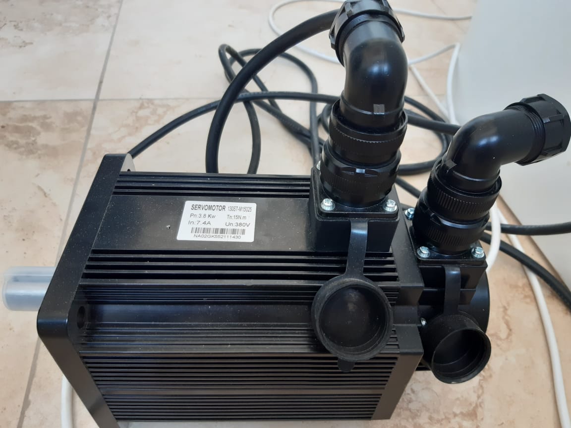

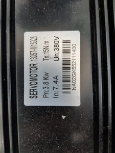

Сообщения: 21923
А надпись "380V" ни на какие мысли не наводит?..
mtm999
Сообщения: 17
Зарегистрирован: 30 мар 2020, 11:45
Настоящее имя: mtm
Сообщение mtm999 »
UAVpilot писал(а):А надпись "380V" ни на какие мысли не наводит?..
На правильные )))
Значит на 220V не будет работать?
А 380V именно 3 фазы надо подключать или хватит фазу и ноль подключить?

mtm999 писал(а):ошибка говорит что выбрана не та модель
А не "этот драйвер не поддерживает эту модель мотора"?
The current drive model does not support setting of motor model.
2020-05-30_145703.jpg (2823 просмотра) <a class='original' href='./download/file.php?id=181939&mode=view' target=_blank>Загрузить оригинал (27.73 КБ)</a>
Какая модель драйвера?

Сообщения: 21923
mtm999 писал(а):А 380V именно 3 фазы надо подключать или хватит фазу и ноль подключить?
Три фазы, полагаю иначе ему напряжения не хватит, ибо AC380V × √2 = DC537V, а ему наверняка надо AC380V × √3 = DC648V
Leo_1943
Сообщения: 875
Репутация: 250
Откуда: Харьков
Тогда нужна модель драйвера и момент когда именно ошибка появляется
Leo_1943
Сообщения: 875
Репутация: 250
Откуда: Харьков
Тут не соглашусь, выпрямленное 220 это 311, а 380 в 540, на приводе размер вольтметр до 0.6 кВ и все описание. Для формулы мощности согласен
mtm999
Сообщения: 17
Настоящее имя: mtm
Сообщение mtm999 »
Отвечу одним постом, а то т.к. я новичек, приходится ждать по 5 минут до следующего сообщения...
1. Модель драйвера:
5.jpeg (2797 просмотров) <a class='original' href='./download/file.php?id=181942&mode=view' target=_blank>Загрузить оригинал (69.98 КБ)</a>
2. Ошибка появляется сразу после включения драйвера
