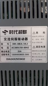

Re: сервомотор 130st-m15025 ошибка
А надпись "380V" ни на какие мысли не наводит?..
mtm999
Сообщения: 17
Зарегистрирован: 30 мар 2020, 11:45
Настоящее имя: mtm
Сообщение mtm999 »
UAVpilot писал(а):А надпись "380V" ни на какие мысли не наводит?..
На правильные )))
Значит на 220V не будет работать?
А 380V именно 3 фазы надо подключать или хватит фазу и ноль подключить?
mtm999 писал(а):А 380V именно 3 фазы надо подключать или хватит фазу и ноль подключить?
Три фазы, полагаю иначе ему напряжения не хватит, ибо AC380V × √2 = DC537V, а ему наверняка надо AC380V × √3 = DC648V

Тогда нужна модель драйвера и момент когда именно ошибка появляется
Leo_1943
Сообщения: 837
Репутация: 250
Настоящее имя: Леонид
Откуда: Харьков
Сообщение Leo_1943 »
Тут не соглашусь, выпрямленное 220 это 311, а 380 в 540, на приводе размер вольтметр до 0.6 кВ и все описание. Для формулы мощности согласен

Отвечу одним постом, а то т.к. я новичек, приходится ждать по 5 минут до следующего сообщения...
1. Модель драйвера:
5.jpeg (3073 просмотра) <a class='original' href='./download/file.php?id=181942&mode=view' target=_blank>Загрузить оригинал (69.98 КБ)</a>
2. Ошибка появляется сразу после включения драйвера
