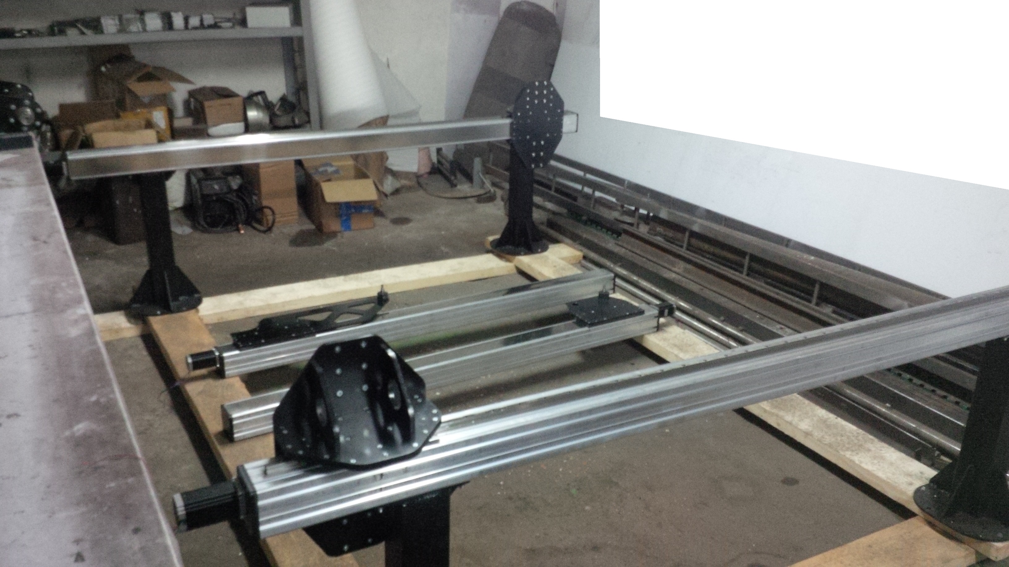

собираем вот такую штуковину:
Станок для резки пенопласта-поролона-ППУ.
Модули ШВП, абразивная струна, поворотный стол.
Паролонорезка.JPG (17788 просмотров) <a class='original' href='./download/file.php?id=13493&sid=22ed7406d421bcd2ecb9c04672c52fcf&mode=view' target=_blank>Загрузить оригинал (118.91 КБ)</a>
сборка - в процессе
IMG_00000014.jpg (17788 просмотров) <a class='original' href='./download/file.php?id=13494&sid=22ed7406d421bcd2ecb9c04672c52fcf&mode=view' target=_blank>Загрузить оригинал (1.35 МБ)</a>
IMG_00000015.jpg (17788 просмотров) <a class='original' href='./download/file.php?id=13495&sid=22ed7406d421bcd2ecb9c04672c52fcf&mode=view' target=_blank>Загрузить оригинал (1.25 МБ)</a>
продолжение следует 8-)

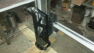

IMG_00000021.jpg (17768 просмотров) <a class='original' href='./download/file.php?id=13496&sid=22ed7406d421bcd2ecb9c04672c52fcf&mode=view' target=_blank>Загрузить оригинал (1.06 МБ)</a>
IMG_00000030.jpg (17768 просмотров) <a class='original' href='./download/file.php?id=13497&sid=22ed7406d421bcd2ecb9c04672c52fcf&mode=view' target=_blank>Загрузить оригинал (1.27 МБ)</a>
IMG_00000028.jpg (17768 просмотров) <a class='original' href='./download/file.php?id=13498&sid=22ed7406d421bcd2ecb9c04672c52fcf&mode=view' target=_blank>Загрузить оригинал (1.12 МБ)</a>
IMG_00000025.jpg (17768 просмотров) <a class='original' href='./download/file.php?id=13499&sid=22ed7406d421bcd2ecb9c04672c52fcf&mode=view' target=_blank>Загрузить оригинал (1.23 МБ)</a>

Серьезная такая пенорезка :)
А стол будет на центральном подшипнике или буду и по краям опоры?
Re: Пенорезка
Добавлено: 03 апр 2013, 16:01
buyvoll
Ага, Пенорезище :hehehe:
Опоры по краям, на каждой ножке по ролику.
по центру привод - ШД с планетаркой

А чего не хочешь ШД с краю поставить? На таком плече даже 5'' могут приличное отклонение дать, или для пены пофигу?

А что за абразивная струна? от нагрева будет резать?
Черные детали стальные или Ал? на плазме резали? Я к тому чо на фото повермакс 45й виднеется ;) наверно им резали

giraf_79 писал(а):А что за абразивная струна? от нагрева будет резать?
возможна эта http://www.aliexpress.com/item/free-shi ... 67132.html
Re: Пенорезка
Добавлено: 03 апр 2013, 17:17
buyvoll
При необходимости можно и переиграть на край.
Просто не хотел мудрить с передачей.
Мы сейчас сюда свою планетарку сочиняем, в ней должны люфты убираться практически полностью.
вот ежели не уберутся - придётся мудрить зубчатое колесо на столик.
струна.jpeg (17735 просмотров) <a class='original' href='./download/file.php?id=13501&sid=22ed7406d421bcd2ecb9c04672c52fcf&mode=view' target=_blank>Загрузить оригинал (43.05 КБ)</a>
Черные детали - да, сталь, на плазме, только на другой. этот 45-й для трубореза стоит, но это в отдельной теме будет

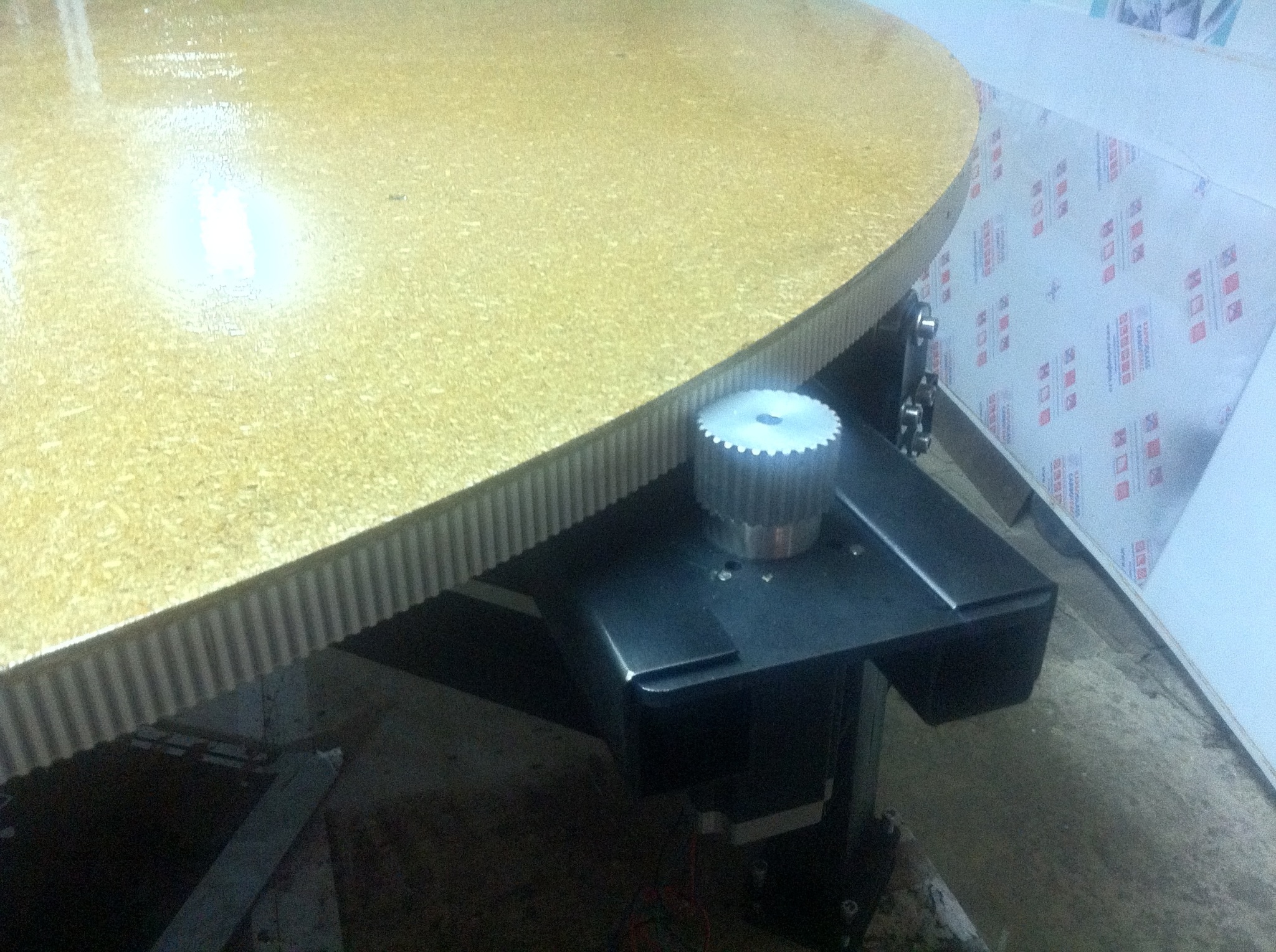

Закончили таки столик, осталось только блок управления собрать да провода развесить :)
В номинации "тип привода стола", уверенную победу над планетарным редуктором одержал совет Nicka о вынесении движка наружу ))
image.jpg (17544 просмотра) <a class='original' href='./download/file.php?id=13903&sid=22ed7406d421bcd2ecb9c04672c52fcf&mode=view' target=_blank>Загрузить оригинал (1.22 МБ)</a>
image.jpg (17544 просмотра) <a class='original' href='./download/file.php?id=13902&sid=22ed7406d421bcd2ecb9c04672c52fcf&mode=view' target=_blank>Загрузить оригинал (1.03 МБ)</a>

Это ты просто ремень по кругу приклеил? Хитро :good:
Re: Пенорезка
Добавлено: 18 апр 2013, 19:51
Хороший вариант, дешево и сердито :good:
Re: Пенорезка
Добавлено: 18 апр 2013, 20:42
buyvoll
Угумс :) спасибо
Тока полипропилен не клеится ничем, так что клеили скобами по всему периметру ))
Для пущей ровности фрезернули бортик
Для выставления горизонтали регулируются по высоте опорные пятки рамы и ролики подпирающие столешницу
Re: Пенорезка
Добавлено: 18 апр 2013, 20:44
Кстати, а с таким приводом скорости хватает? А то там небось 1/100 или около того?
