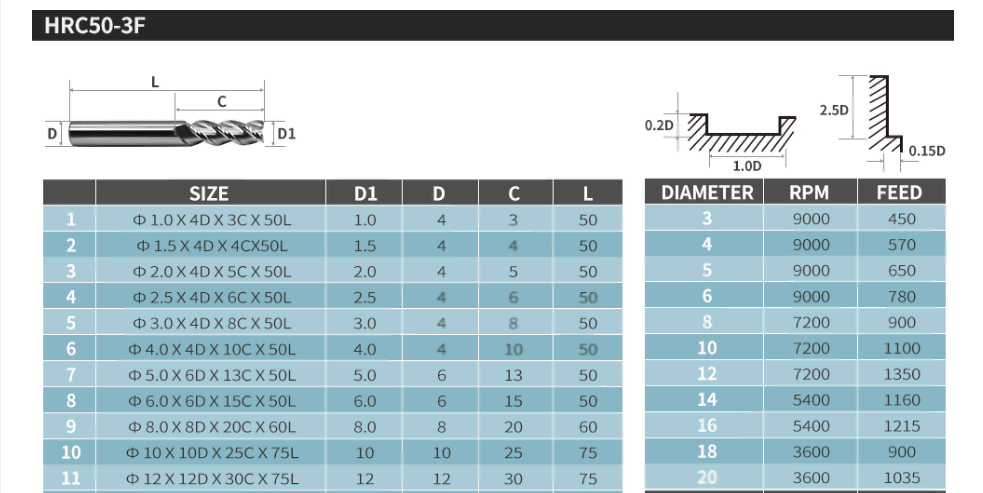

Если мой станок фрезерует дюраль с заглублением в 1мм со скоростью 3000мм/мин. То с заглублением в 10 мм скорость можно выставить в 300 мм/мин?. Или подбирать эмпиричиским способом?

SVP писал(а):Ага, а если фрезеровать на 3000мм то со скоростью 1мм.
Точно.
А если снимать по 0.01мм, то можно почти на скорости света ;)
Cvazist писал(а):Скорость от заглубления?
Скорость как бы вообще не зависит от глубины прохода. Диаметр инструмента, частота вращения, зубы инструмента, вид обработки, рекомендации производителя - наше все :beer_blow: .

xvovanx писал(а): Скорость как бы вообще не зависит от глубины прохода. Диаметр инструмента, частота вращения, зубы инструмента, вид обраи, рекомендации производителя - наше все :beer_blow: .
Спасибо. Но все таки непонятно почему нельзя брать больше 0.2D при фрезеровке паза? Стружка не будет отводиться и фрезу заклинит?

Cvazist писал(а): Но все таки непонятно почему нельзя брать больше 0.2D при фрезеровке паза?
Думаю, что да. На фрезу будет сильная нагрузка в пол окружности рабочей зоны, выход для стружки мал, перегрев. Если выбрать обработку трохоидальную с пазом пошире диаметра фрезы, тогда можно и заглубить побольше.

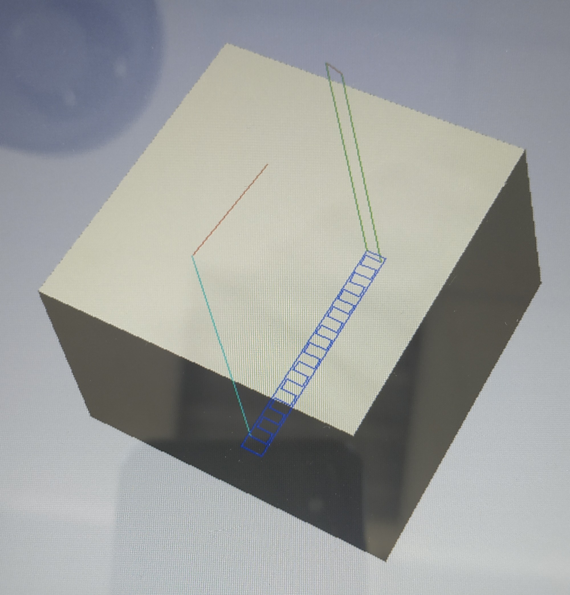

aftaev писал(а): Какой размер паза и фрезы? imachining фрезерует почти на всю спираль фрезы.
Паз 12*5,2 мм. глубина 13 мм. Фрезы есть 3,4,5 мм.
Я пока только Аспаир освоил, так как мне хватает. А в нём аймашинга нет, по моему.
Хотелось что бы фреза работала всей режущей частью, а не самым кончиком.
Паз не глухой, открыт с обоих сторон.

Вот так попробую, заход и выход фрезы за пределами заготовки.
