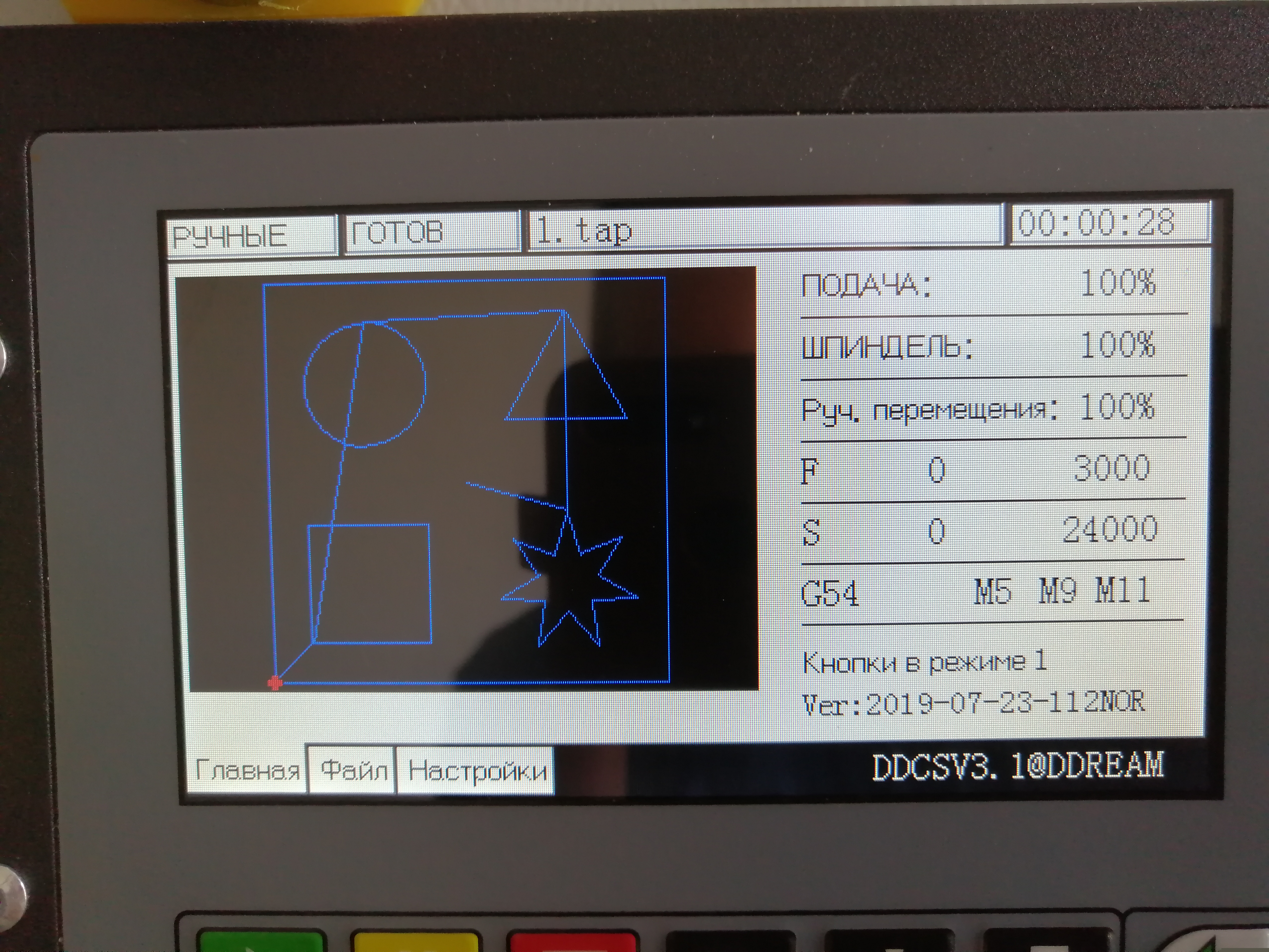

Доброго времени суток, форумчане. Собрал небольшой портальный фрезерный станок. Использовал контроллер DDCS V3.1. Настроил всё, вроде бы, правильно. Оси двигаются в направлениях указанных на стрелках клавиш. "Домой" станок тоже идёт исправно, но при запуске управляющей программы, инвертируется направление оси (Y). Перепрошивал контроллер, и УП писал в разных программах с разными постпроцессорами- не помогает. Можно, конечно, "переворачивать" модели, но хотелось бы настроить всё правильно.

А когда ось У "двигается в направлении указанном на стрелках клавиш", что происходит с координатами? Как меняются значения? То есть, если вручную двигать в плюс, значения растут? или таки уменьшаются?

Если вручную двигать в (+) значение растёт. При загрузке управляющей программы, направление, почему то, инвертируется.

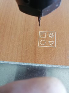

Станок как в итоге вырезает? Так:
https://www.youtube.com/watch?v=PiN_TBmrgp0
Или так:
https://www.youtube.com/watch?v=fv33E6CVN7E
ВК https://vk.com/id353124059
О Боже, дай мне .... пендель!
Алекс Че
Сообщения: 22
Зарегистрирован: 11 май 2020, 18:15
Re: Проблемы с контроллером DDCS V3.1.
Сообщение Алекс Че »
Получается так:
Это изображение с траекторий на дисплее  контроллера (8866 просмотров) <a class='original' href='./download/file.php?id=181238&mode=view' target=_blank>Загрузить оригинал (6.18 МБ)</a>
Так он вырезал (8866 просмотров) <a class='original' href='./download/file.php?id=181239&mode=view' target=_blank>Загрузить оригинал (4.36 МБ)</a>
Так он вырезал

Ось X зеркалит. Либо провода на мотор крутить. Либо dir в контроллере переворачивать.

Евжений писал(а):Ось X зеркалит. Либо провода на мотор крутить. Либо dir в контроллере переворачивать.
Пройденный этап. Если так сделать, потом не получается настроить хоуминг(либо ось движется в обратную сторону, либо отскок после хоуминга происходит в сторону датчика).

Для начала нужно, что бы верно станок двигался по коду, а потом с этими настройками подгонять направления хоминга, отскоков и прочего..
Либо в положительную сторону, либо в отрицательную. (в большинстве случаев так - если что, такого контроллера не имею)
.... а почему она не "зеркалит" в ручном режиме?!....
