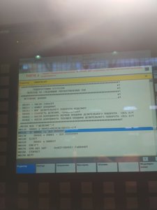

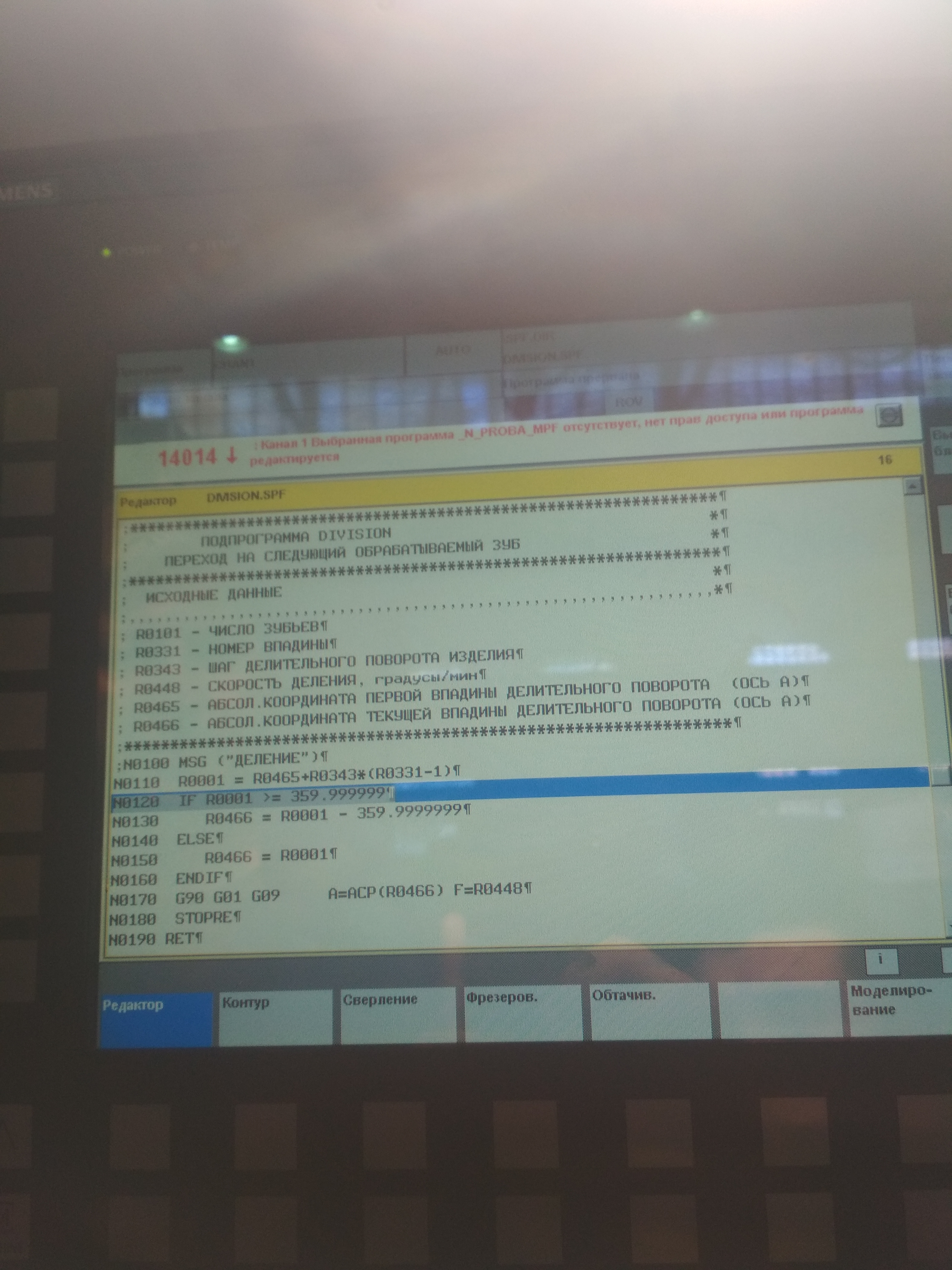

Здравствуйте! Знакомлюсь со станком зубошлифовальным SZA 868 на sinumerik 840d. Подскажите пожалуйста, куда и главное что вписать в подпрограмму, чтобы был подъем круга после прохода впадины. т.е. круг проходит по впадине - потом он должен подняться на безопасное расстояние - шпиндель поворачивает деталь на обработку следующей впадины - круг опускается и шлифует следующюю впадину и т.д. до последней впадины. После замены батарейки и сброса NC & PLC с последующей переустановкой архивов пропали почему то строки из подпрограммы, Помогите кто чем сможете или хотя бы укажите путь куда рыть и как вписать этот макрос с опущением и поднятием круга. Спасибо за внимание!
