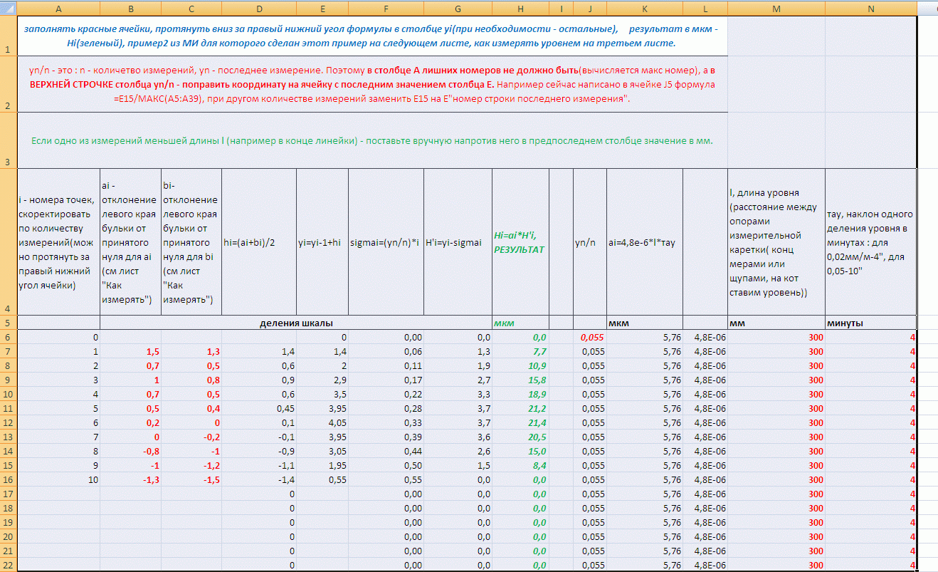

Сделал файлик в excel, отдам на хранение, авось кому будет полезен.
Прикрепил файл для расчета в excel.

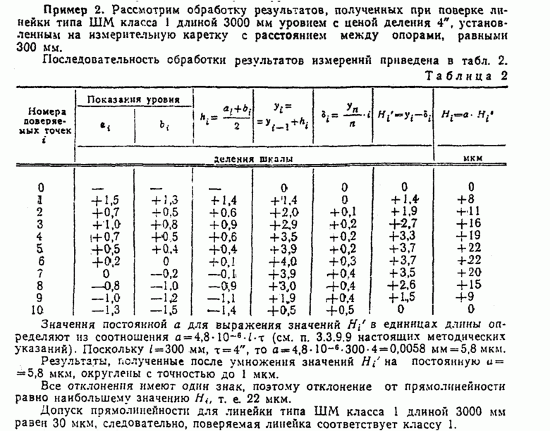

В примере все данные из примера2 приложения9 из МИ.
Округления там немного странные(то в одну сторону, то в другую), поэтому оставил два разряда после запятой.
Если кому нужно для документа поверки :) - поправит, для домашнего использования - вообще не критично.
Фотки, приложенные, для удобства вставлены в листы2-3 книги excel.
Коментарии также есть в файле. Если что не понятно - смотрим МИ.
Для уровня 0,02 тау = 4", для уровня 0,05мм/м - 10" (если ошибаюсь - поправьте), для других вычисляем угол сами.

Пример2 приложения9:
пример2-приложение9.gif (7350 просмотров) <a class='original' href='./download/file.php?id=181149&sid=2fc4caabdd35bb91d4e01f8f11eb9a5f&mode=view' target=_blank>Загрузить оригинал (109.32 КБ)</a>

Скрин расчета примера2_приложения9 (результат зеленым, разрядность 1 знак после запятой - причину написал выше):
Скрин.gif (7314 просмотров) <a class='original' href='./download/file.php?id=181226&sid=2fc4caabdd35bb91d4e01f8f11eb9a5f&mode=view' target=_blank>Загрузить оригинал (223.25 КБ)</a>
