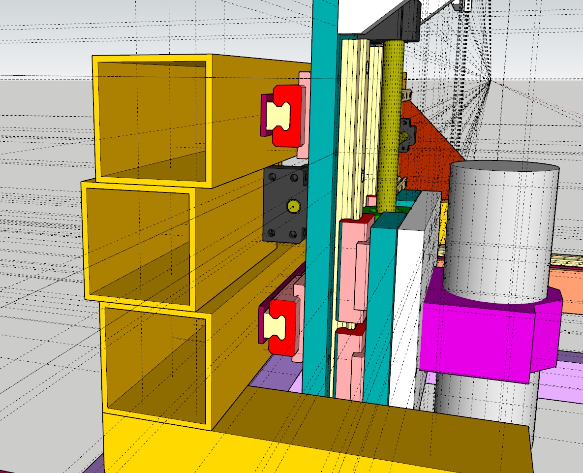

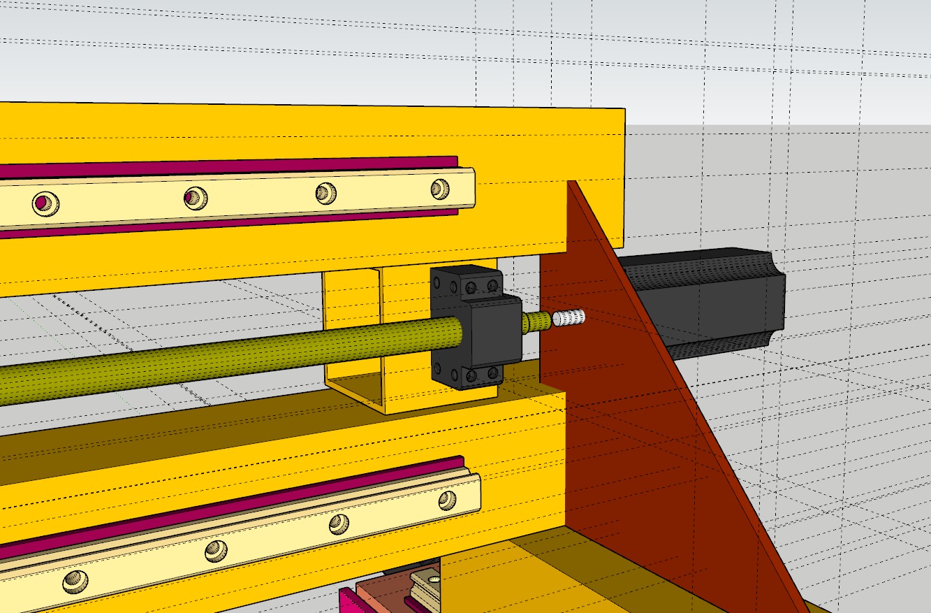

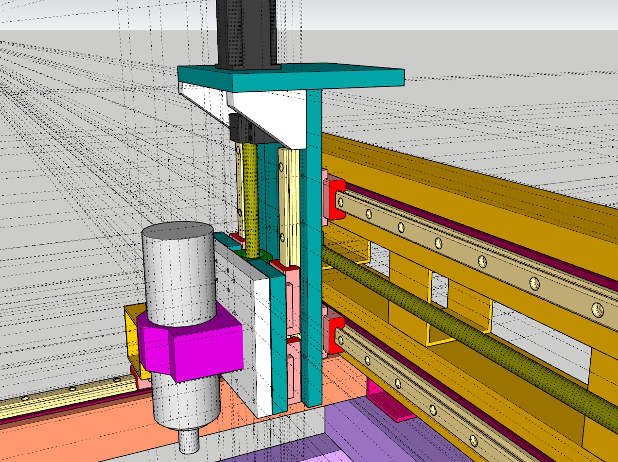

Здравствуйте чпушники.
Тоже относительно недавно попал в мир чпу. Случайно посмотрел видео про чпу из двд. Решил повторить, заодно узнал про ардуино. Потом собрал лазерный гравер побольше, думал выжигать буду на всем подряд. Но быстро осознал, что чпу круче. И позаказывал запчасти на али. Но так получилось, что электроника, двигателя пришли быстро и недолго думая, решил собрать макет, чтобы покатать, разобраться , что это такое чпу и естественно, чтобы много денег не тратить на эту ерунду купил мебельные направляющие, а станок сам из всякого барахла деревянного собрал https://youtu.be/PDBV8vPwx7M .
Еще не разбираясь в теме - нахватался вершков и понял, что профильные это круто и заказал профильные на 20 и швп 1605. Но уже углубившись - понял, что зря. Суперточные детали не собираюсь фрезеровать, а в условиях гаража легче работать (конструировать) с циллиндрическими рельсами. Но назад пути нет. Пришли наконец профильные и я не удержался и влепил их на свой хлам, вот что получилось https://youtu.be/Dxr_fcms1Go.
Нарисовал свой проект в скетчапе. Почему в нем? Да потому что с другой программой опыта не было, а с ним был. Строил дом и проект перенес в скетчап и было удобно многие моменты решать покрутив или измерив за компьютером, а не ездить каждый раз на стройку.
Рама фиолетовым будет сварная. Балки под рельсами игрека (хотя у меня на хламе наоборот, но это наверное от положения станка относительно оператора зависит) на болтах. Сам портал выглядит конечно не очень, опять же по не знанию заказал на 900 рельсы, а потом когда прикидывал, захотелось, чтобы можно было бы дверь типа положить на стол и пришлось портал удлиннять, а рельсы то надо было длиннее тогда брать. Ну вообщем то вышло вот так. Из за этого косынка на портале тоже выглядит не ахти. Труба под рельсы и на портале 80*80*3 , лента под рельсы 4-ка, хотел 4 ку не было. Рама из тех труб, что есть у меня, там и 100*100 и поменьше, обвязку внизу не рисовал, по месту.

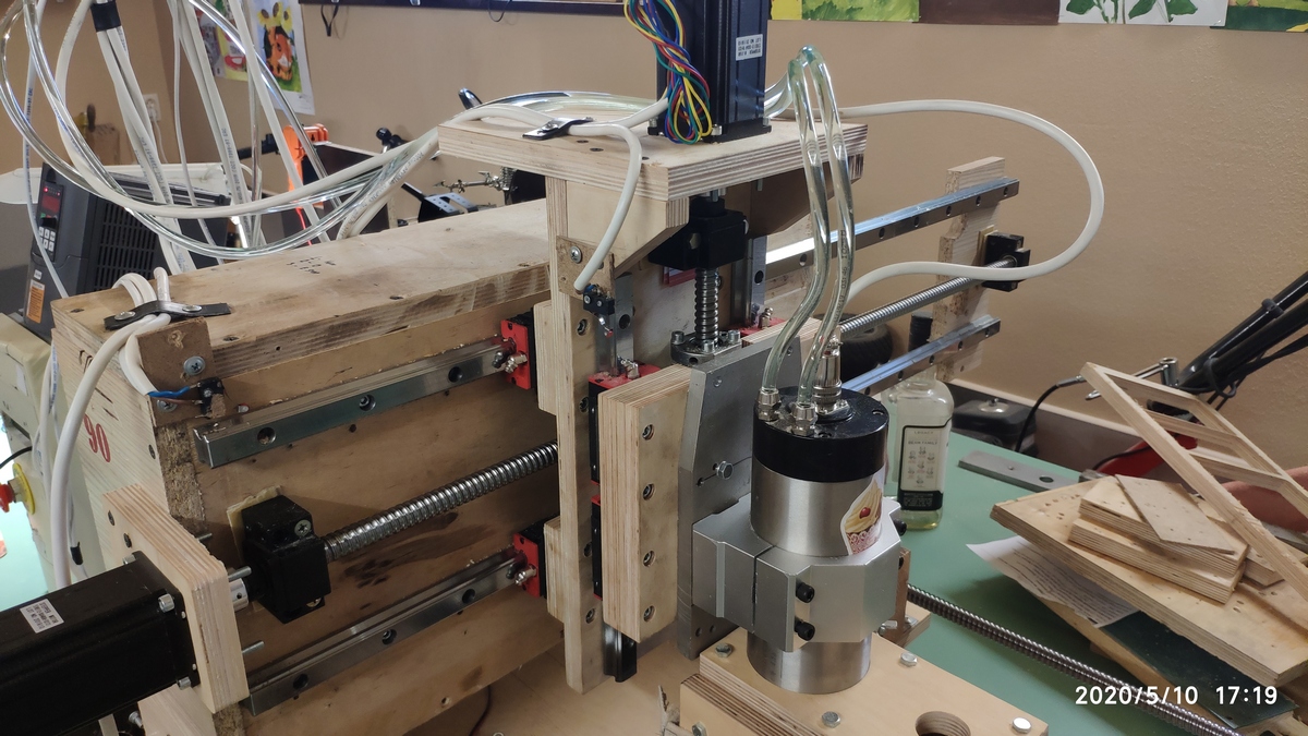

На ось зет также сделал макет из фанеры, его и поставлю на первое время. Может подвернется из алюминия вырежу. Какой же геморрой перенос из скетчапа детали в арткам. Думал, а сейчас раз два и повырезаю детали оси зет из фанеры.

Критика приветствуется, но сильно не кидайте тапками, возможно предназначение станка будет подарки знакомы на дни рождения делать.

Какое у вас расстояние от носа шпинделя до стола получается (по проекту) в самом нижнем положении Z-ки? Внешне кажется что очень уж высоко, до стола фреза не достанет. А опустив шпиндель в хомуте вниз, получим качающуюся "сардельку-маятник" а не шпиндель.

xvovanx писал(а):Какое у вас расстояние от носа шпинделя до стола получается (по проекту) в самом нижнем положении Z-ки? Внешне кажется что очень уж высоко, до стола фреза не достанет. А опустив шпиндель в хомуте вниз, получим качающуюся "сардельку-маятник" а не шпиндель.
73 мм в этом исполнении затяжки шпинделя, плюс стол, как минимум 18-20 мм, нарастить стол как бы легче, чем убрать. Может бревнышко какое строгануть. Опять таки по неопытности думал, что 300 по зет направляющих хватит, надо было как минимум 400. Пока пластины не приваривал, да ничего еще не варил, можно пару сантиметров опустить рельсы. Можно ли хомут шпинделя сместить к нижней каретке еще на пару сантиметров? И шпиндель закрепить в другом положении? Или его надо затягивать между серединой и нижней частью лучше?

erygin26 писал(а):Можно ли хомут шпинделя сместить к нижней каретке еще на пару сантиметров? И шпиндель закрепить в другом положении?
Можно на всякий пожарный в Z пластине сделать целый ряд отверстий для хомута, чтоб переставлять можно было.
erygin26 писал(а):Или его надо затягивать между серединой и нижней частью лучше?
У цилиндрических шпинделей есть специальная зона, где можно хомут устанавливать.

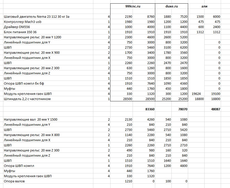

Перед покупкой делал анализ комплектух дюкс, цнц и али. Выбор али очевиден, если есть время. Цены конца года 19 го. Затраты на али - живые деньги, где купоны, где скидки.

erygin26 писал(а):Затраты на али - живые деньги, где купоны, где скидки
Забыл про затраты времени - до 3-ех месяцев ожидания заказа... ;)

Да, али здорово выигрывает при нулевой стоимости комплектующих. Сначала даже не понял - разница почти в 2 раза.
Но на некоторые вещи действительно ценники слишком завышены.

Нет комплектухи пришли все быстро в районе 20 дней, просто заказал вначале электронику, а потом думал форум почитаю получше, покатаю на мебельных, и механику попозже заказывал, только шпиндель заказывал последним в конце февраля и успел до подорожания доллара, а тут еще и короновирус еще в китае, хоть и на спад пошел, но шпиндель подзатянулся, хоть и отправили сдэком.

Сварил раму. До этого варил только заборы себе. Были некоторые сложности с уводом геометрии. Но в целом рама получилась на мой взгляд жесткая, с углами в одной плоскости в погрешности луча лазера.
https://youtu.be/CoSOvrRLe9M.
Для получения прямых углов сварил предварительно простой сварочный зажим.

Для первого раза пойдет.
Но откровенно говоря конструкция абсолютно не жизнеспособна.
Жесткости нет от слова совсем.
Как собираетесь выставить направляющие?
На такой длине конструкцию поведет от сварки очень сильно.
Как быть с порталом?
Как вы собираетесь выставить профильные трубы?
На чем их собирать?
Такие вещи так не делают.
Хотя для первого раза может и пойдет.
Хотя разочарований будет очень много.

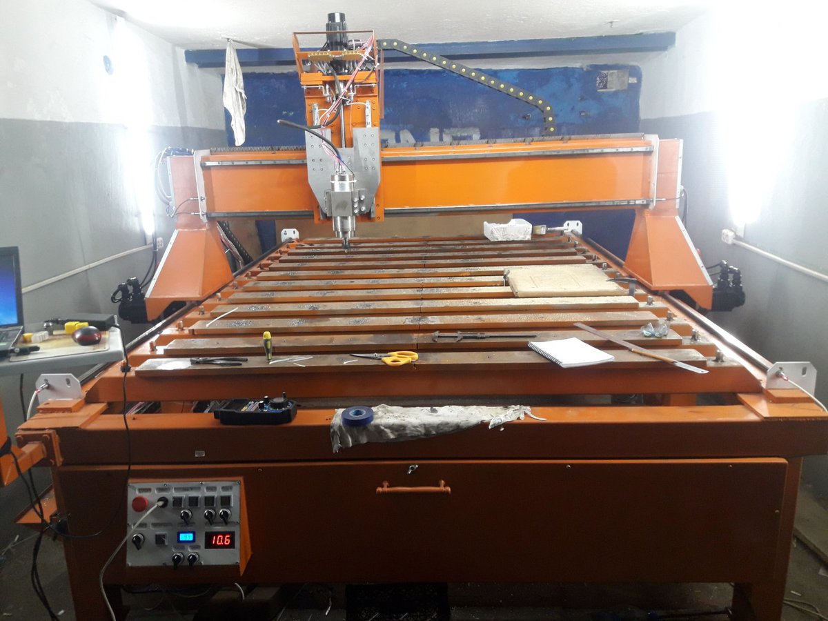

Это моя крайняя работа.
Все фрезерованно и шлифованно.
Размер 2000х3000мм
изображение_viber_2020-03-16_17-53-38.jpg (8871 просмотр) <a class='original' href='./download/file.php?id=182975&sid=e696cb5b5440b7b11a26db3aa1386a4a&mode=view' target=_blank>Загрузить оригинал (157.34 КБ)</a>

Ну у вас размер в два раза больше, следовательно по жесткости прочности должен быть в 4 раза мощнее моего. Я ж не на продажу и не для точных деталей. Как уже писал возможно подарки из дерева вырезать знакомым на дни рождения )))
Если заморачиваться жизнеспособной конструкцией (я вижу у вас серьезный к этому подход), то боюсь я его только в следующем году соберу. Я сейчас на таких палках катаю и он меня почти устраивает. С профильными погорячился по незнанию. Под направляющие прошабрить, прошлифовать отвезти. На фейсбуке группы у буржуинов начинающих чпу, так у них там такие жидкие и ничего, пилят, режут.
Под профильные если шлифануть, то балки направляющих будут болтами к раме , через подкладки регулировочные из фольги.
