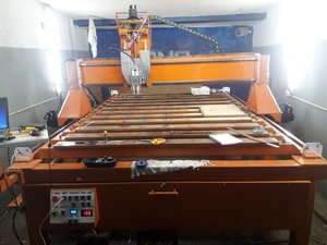

Это моя крайняя работа.
Все фрезерованно и шлифованно.
Размер 2000х3000мм
изображение_viber_2020-03-16_17-53-38.jpg (9586 просмотров) <a class='original' href='./download/file.php?id=182975&sid=2f8a50d2a2d79d5b471b2874f0bace25&mode=view' target=_blank>Загрузить оригинал (157.34 КБ)</a>
erygin26
Сообщения: 37
Зарегистрирован: 11 май 2020, 09:46
Репутация: 5
Re: Хоббийный по дереву на 1200*900*300 еще не сделал
Сообщение erygin26 »
Nic_Nikolaev писал(а):Для первого раза пойдет.
Но откровенно говоря конструкция абсолютно не жизнеспособна.
Жесткости нет от слова совсем.
Как собираетесь выставить направляющие?
На такой длине конструкцию поведет от сварки очень сильно.
Как быть с порталом?
Как вы собираетесь выставить профильные трубы?
На чем их собирать?
Такие вещи так не делают.
Хотя для первого раза может и пойдет.
Хотя разочарований будет очень много.
Размер 2000х3000мм
Ну у вас размер в два раза больше, следовательно по жесткости прочности должен быть в 4 раза мощнее моего. Я ж не на продажу и не для точных деталей. Как уже писал возможно подарки из дерева вырезать знакомым на дни рождения )))
Если заморачиваться жизнеспособной конструкцией (я вижу у вас серьезный к этому подход), то боюсь я его только в следующем году соберу. Я сейчас на таких палках катаю и он меня почти устраивает. С профильными погорячился по незнанию. Под направляющие прошабрить, прошлифовать отвезти. На фейсбуке группы у буржуинов начинающих чпу, так у них там такие жидкие и ничего, пилят, режут.
Под профильные если шлифануть, то балки направляющих будут болтами к раме , через подкладки регулировочные из фольги.
