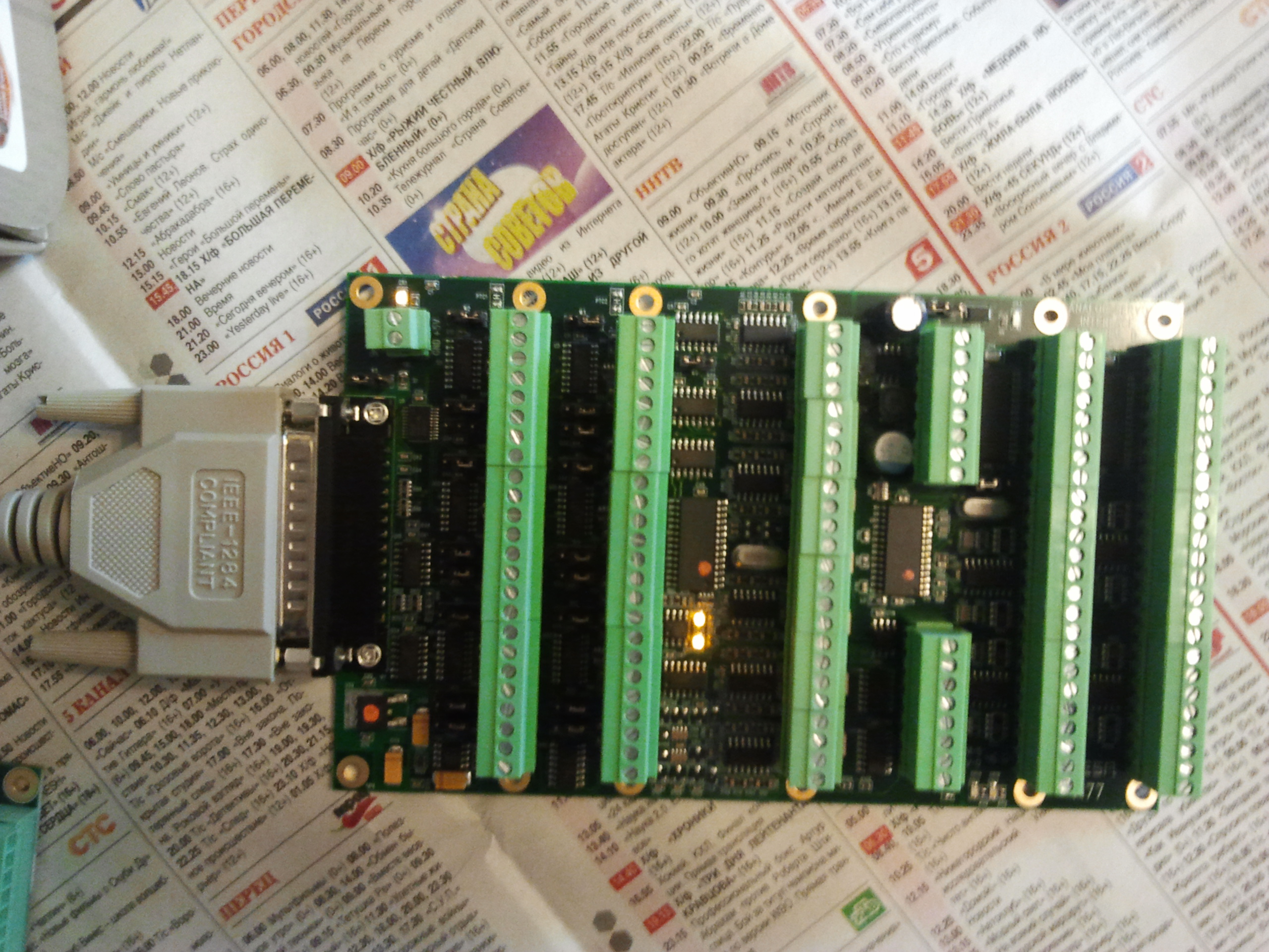

Вот как выглядят платы:
mesa5i25.jpg (41001 просмотр) <a class='original' href='./download/file.php?id=13393&mode=view' target=_blank>Загрузить оригинал (948.69 КБ)</a>

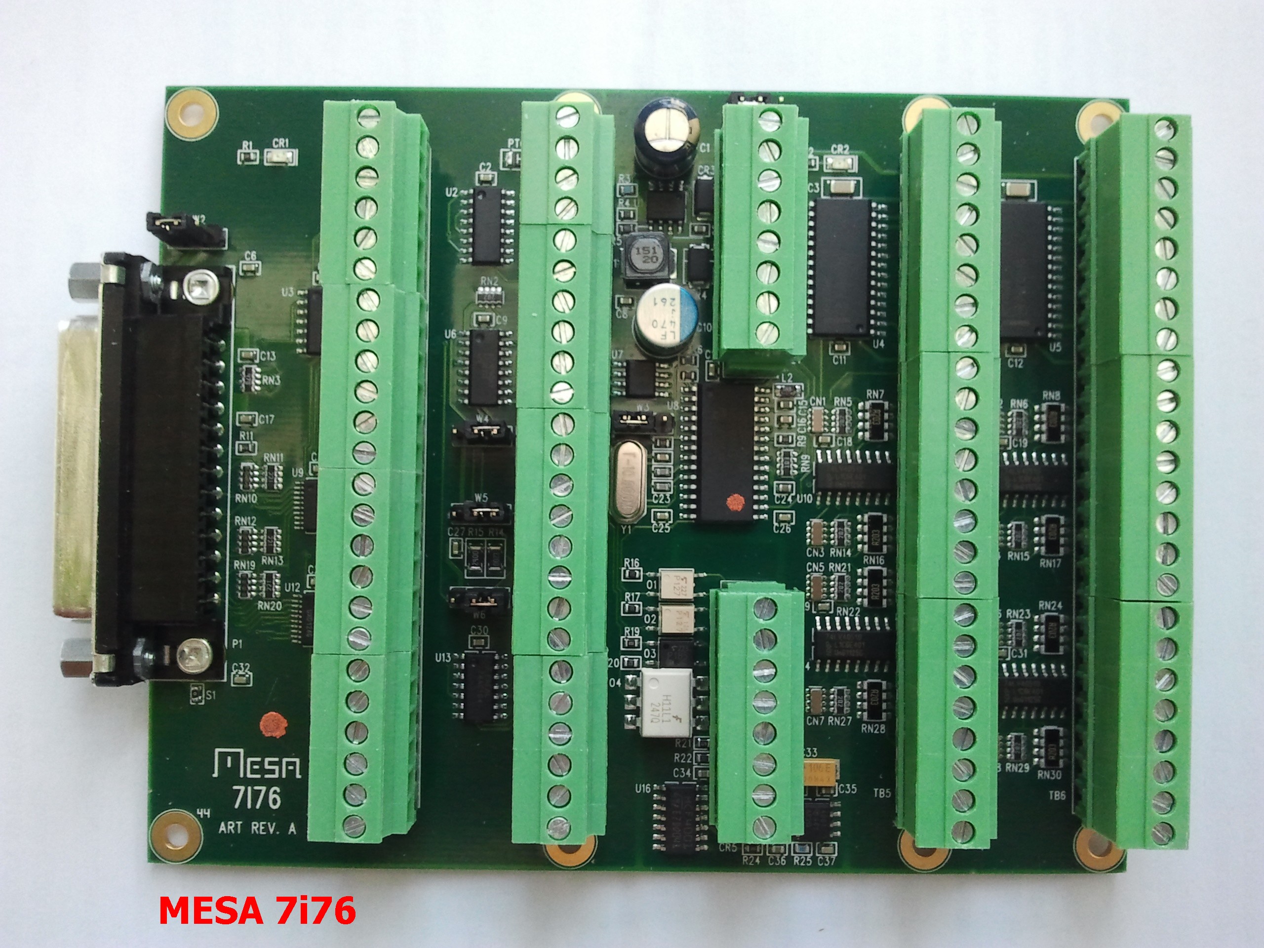

для полноценной работы 7i76 & 7i77 ( подсказано nkp ) нужно подвести внешнее питание:
m7i76.jpg (40877 просмотров) <a class='original' href='./download/file.php?id=13751&mode=view' target=_blank>Загрузить оригинал (935.29 КБ)</a>
m7i77.jpg (40877 просмотров) <a class='original' href='./download/file.php?id=13752&mode=view' target=_blank>Загрузить оригинал (901.86 КБ)</a>

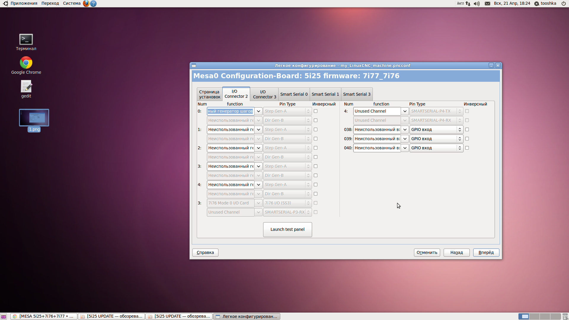

На лснс.орг нашел интересную программку которая помогает увидеть 5и25 в pncconf вот здесь:
http://www.linuxcnc.org/index.php/engli ... lity#32197
5i25UPDATE.zip
(20.82 КБ) 1502 скачивания
Скачиваем; разархивируем; запускаем под рутом.
После проделанных операций запускаем pncconf и о чудо в выборе плат появляется 5i25 нажимаем вперед и выбираем платы которые торчат в 5i25 в моем случае 7i76+7i77
И видим кучу всяких пинов входов и выходов:
1.png (40852 просмотра) <a class='original' href='./download/file.php?id=13947&mode=view' target=_blank>Загрузить оригинал (579.17 КБ)</a>
2.png (40852 просмотра) <a class='original' href='./download/file.php?id=13946&mode=view' target=_blank>Загрузить оригинал (614.66 КБ)</a>
3.png (40852 просмотра) <a class='original' href='./download/file.php?id=13945&mode=view' target=_blank>Загрузить оригинал (610.28 КБ)</a>
4.png (40852 просмотра) <a class='original' href='./download/file.php?id=13944&mode=view' target=_blank>Загрузить оригинал (627.29 КБ)</a>
5.png (40852 просмотра) <a class='original' href='./download/file.php?id=13943&mode=view' target=_blank>Загрузить оригинал (627.64 КБ)</a>
6.png (40852 просмотра) <a class='original' href='./download/file.php?id=13942&mode=view' target=_blank>Загрузить оригинал (645.3 КБ)</a>
В данный момент все переключатели по дефолту внешнего питания на 7i76+7i77 8-32V не подано
Конфигурацию на три оси сохранил едем далее

Re: MESA 5i25+7i76+7i77
Добавлено: 30 мар 2013, 16:40
на 77 необходимо подавать отдельное питание на каскад IO - без этого они не работают
нужно подать хотя бы 12в для тестирования

tooshka
Вот тестовый стенд так сказать))
20130330_154815.jpg (41016 просмотров) <a class='original' href='./download/file.php?id=13375&mode=view' target=_blank>Загрузить оригинал (1.56 МБ)</a>
20130330_154828.jpg (41016 просмотров) <a class='original' href='./download/file.php?id=13376&mode=view' target=_blank>Загрузить оригинал (1.73 МБ)</a>
20130330_154841.jpg (41016 просмотров) <a class='original' href='./download/file.php?id=13377&mode=view' target=_blank>Загрузить оригинал (1.58 МБ)</a>
20130330_154854.jpg (41016 просмотров) <a class='original' href='./download/file.php?id=13378&mode=view' target=_blank>Загрузить оригинал (1.57 МБ)</a>

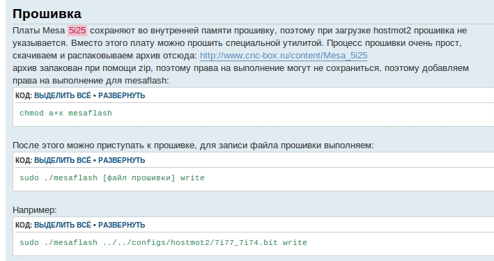

Добавлено: 03 апр 2013, 07:43
это прошивка - выбираешь в зависимости от сочетания плат
но в принципе у тебя уже стоит прошивка (на упаковке 5и25 была наклейка - на ней наименование прошивки)
имхо -настрой платы в работу пока с дефолтной прошивкой ,когда разберешся с ней - можешь прошить другой...

nkp писал(а):это прошивка - выбираешь в зависимости от сочетания плат
Номера прошивки нет. Буду в выходные так пробовать.

Добавлено: 03 апр 2013, 15:46
Там может стоять и не та прошивка... Лучше посмотреть на наклейке, или через тот же mesaflash, по ссылке, которую nkp дал все написано. Вообще прошивка в три команды делается.
Такой наклейки нет у тебя:
mesa5i25.jpg (40961 просмотр) <a class='original' href='./download/file.php?id=13500&mode=view' target=_blank>Загрузить оригинал (226.12 КБ)</a>
Судя по выводу dmesg в теле ошибки 5i25 определяется, правда ни 7i77 ни 7i76 не видно... хотя пишет, что подгружено несколько stepgen и encoders.
Когда запустишь linuxcnc напиши в консоле halcmd show | grep hm2 и вывод сюда приаттач, или halcmd show > 1.txt и 1.txt сюда.
halcmd show - показывает все пины и параметры.
| - переводит выход одной команды на вход следующей
grep hm2 - отбирает только те строки в которых есть hm2
halcmd show > 1.txt - сохраняет вывод в файл
еще можно написать:

ЗЫ на 7i77/7i76 лампочки какие-нибудь загорелись?

Nick писал(а):ЗЫ на 7i77/7i76 лампочки какие-нибудь загорелись?
Да пара постов выше фото на 76 одна желтая на 77 две.

Подключил к 7и76 и 7и77 питание 12В - открылось в настройках еще куча пинов. На 7и77 после конфигурирования заморгал зеленый диод??
Вот что видно в ХАЛе.
halConfig.png (40812 просмотров) <a class='original' href='./download/file.php?id=14010&mode=view' target=_blank>Загрузить оригинал (102.49 КБ)</a>
7и76 вроде бы не видит, но это может быть из-за того что я не включил в настройках энкодеры??
