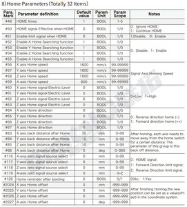

Какие параметры стоят?
2020-04-30_002333.jpg (4540 просмотров) <a class='original' href='./download/file.php?id=180686&mode=view' target=_blank>Загрузить оригинал (304.03 КБ)</a>

Вопрос заключался немного в другом. Деталь устанавливается на одно и то же место. Утром включая станок машинные координаты середины заготовки каждый раз меняются. Это норма или это глюк? Управление ЧПУ контроллером. И разница в цифрах большая. Почему так происходит. Во время работы шпиндель в центре и за пределы не выезжает

Вопрос совсем в другом. Деталь устанавливается каждый день на одно и тоже место. И каждый раз при включении станка машинные координаты меняются. х=14 у=--129 другой день шпиндель на старом месте х=370 у= 158 третий х=162 у=468 . Почему машинные координаты одной и той же точки на столе меняются. Вот вопрос.
Сообщения: 2096
Re: ЧПУ дерево 600*1200 вопросы от чайника
У производителя контроллера не пробовали спрашивать почему координаты с потолка берутся (а может и не с потолка, а как-то связано например с тем как выключается станок)?
Обычно сразу при включении должен показывать 0 везде за исключением если бы у вас стояли абсолютные энкодеры по осям.

А после выключения-включения Вы станок в HOME уводите по датчикам? Если да, то становятся ли координаты правильными после этого?

Машинные координаты конкретной точки стола меняться не должны! Такое возможно только как результат какого сбоя или зависания контроллера.
