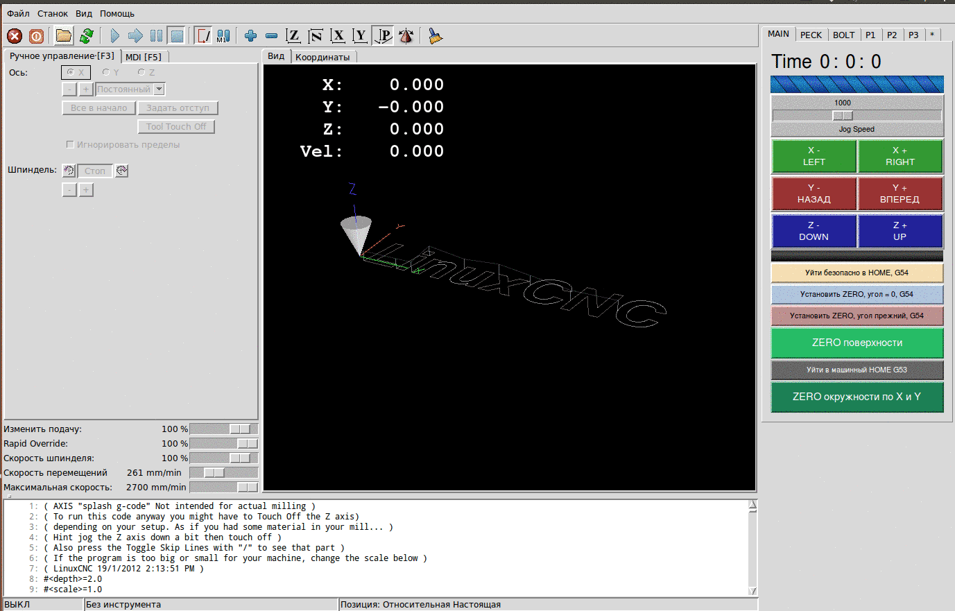

Строка состояния станка. Третий правый раздел ее "Позиция:" закрывается панелью pyvcp.
Как это можно исправить?
Либо уменьшить средний раздел "Инструмент", либо приподнять саму панель pyvcp.

Там ничего не " закрывается панелью"
Просто отведенного места не стало хватать после масштабирования виджета и локализации.
Попробуйте запустить емс "без перевода" и все будет помещаться.
Отсюда решения:
Увеличить место или(и) перевод сделать короче))

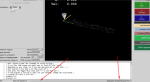

Сообщения: 8167
Репутация: 1589
Re: Строка состояния - статуса станка - Status Bar
Сообщение nkp »
в .axisrc
root_window.tk.call('.info.position','configure','-width', '75')
(если 75 много - поставить сколько нужно)

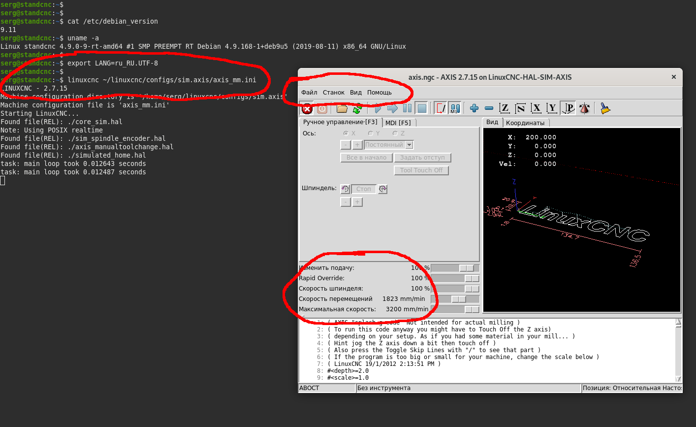

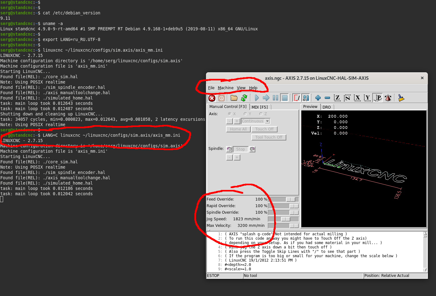

alex030272 писал(а):Только знать бы еще как запустить EMC "без перевода"
$ LANG=C linuxcnc мойстанок.ini

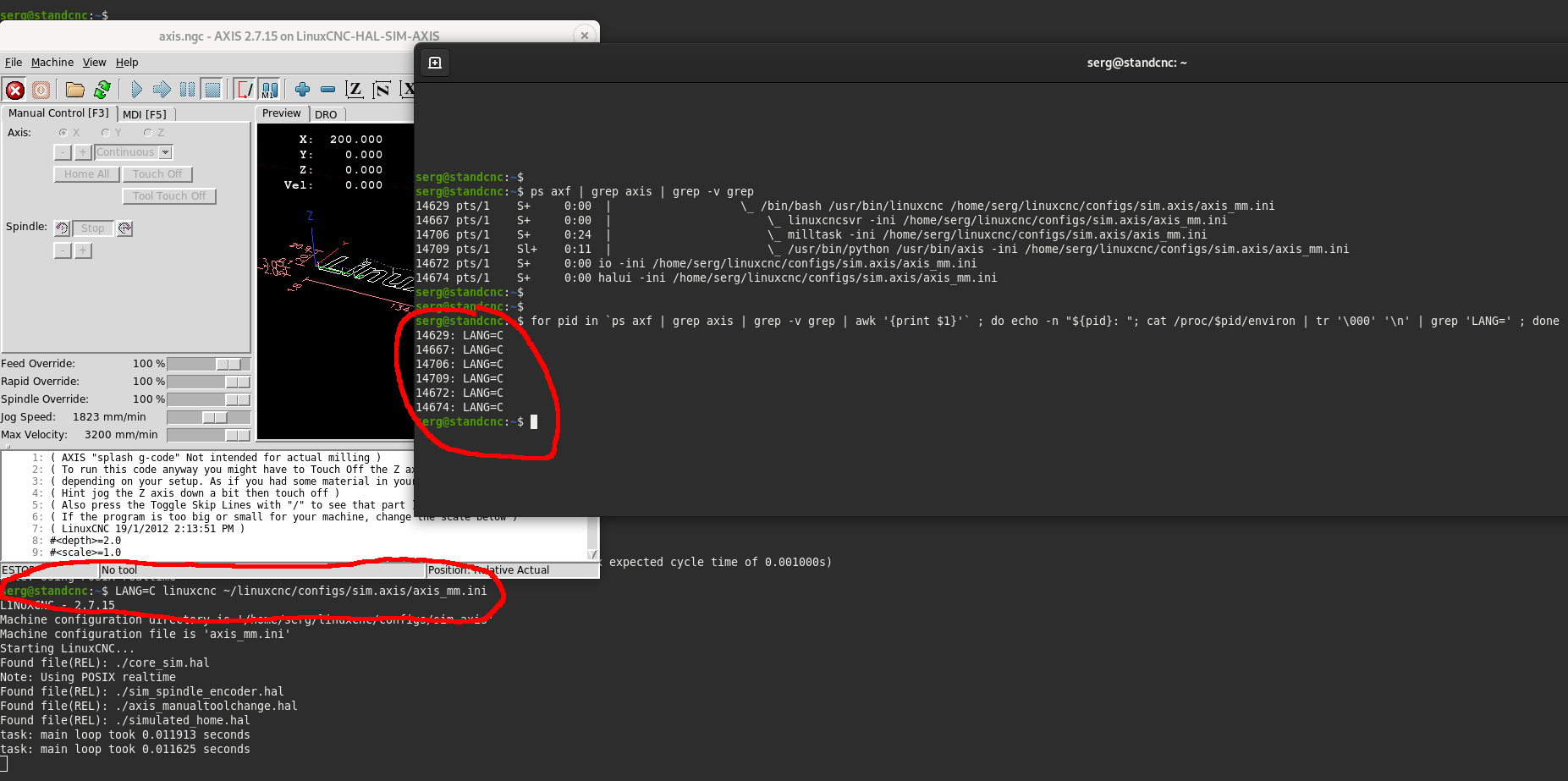

nkp писал(а):Возможно тут играет роль то , что мы командуем запустить без локализации именно скрипт linuxcnc.
Который всего лишь скрипт запуска отдельных " модулей"
Значение этой переменной наследуется всеми потомками до тех пор, пока кто-то из потомков не изменит её для своих потомков.
P.S. С linuxcnc это работает всегда.

сижу играюсь именно с этим
емс 2.7.15 (не rip)
убунта
ни LANG=C
ни LC_ALL=C
пока не работают
если в ini DISPLAY = ./axis работает
покопаюсь еще
Снимок экрана от 2020-04-22 18-30-08.png (3129 просмотров) <a class='original' href='./download/file.php?id=180353&mode=view' target=_blank>Загрузить оригинал (158.4 КБ)</a>
Снимок экрана от 2020-04-22 18-30-48.png (3129 просмотров) <a class='original' href='./download/file.php?id=180354&mode=view' target=_blank>Загрузить оригинал (207.19 КБ)</a>

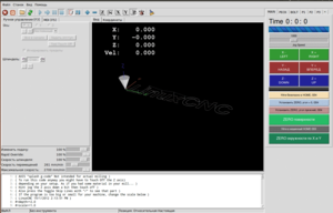

Снимок экрана от 2020-04-22 19-04-30.png (3120 просмотров) <a class='original' href='./download/file.php?id=180357&mode=view' target=_blank>Загрузить оригинал (198.61 КБ)</a>
Такой тоже? :)
