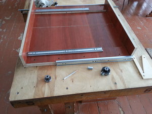

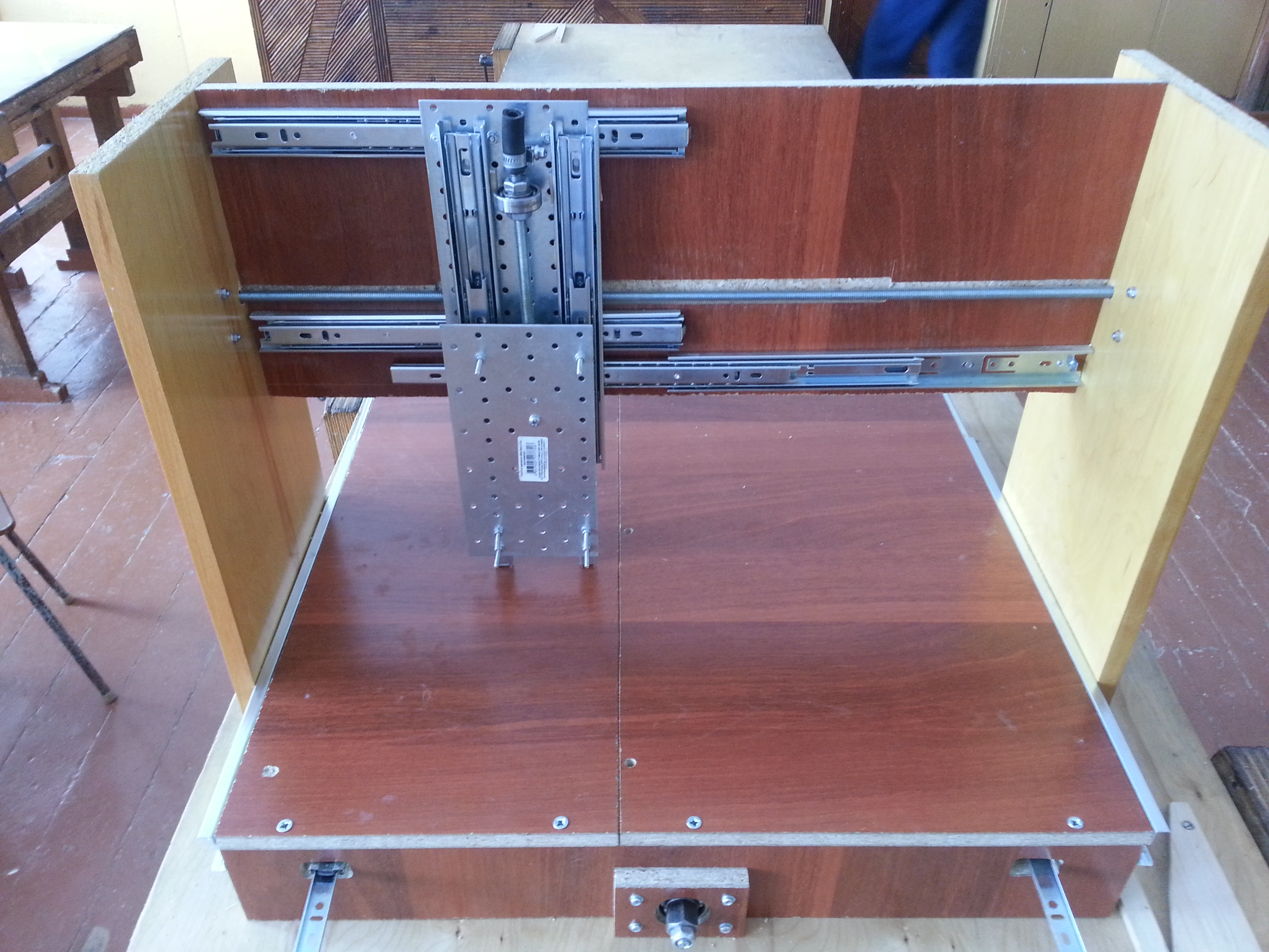

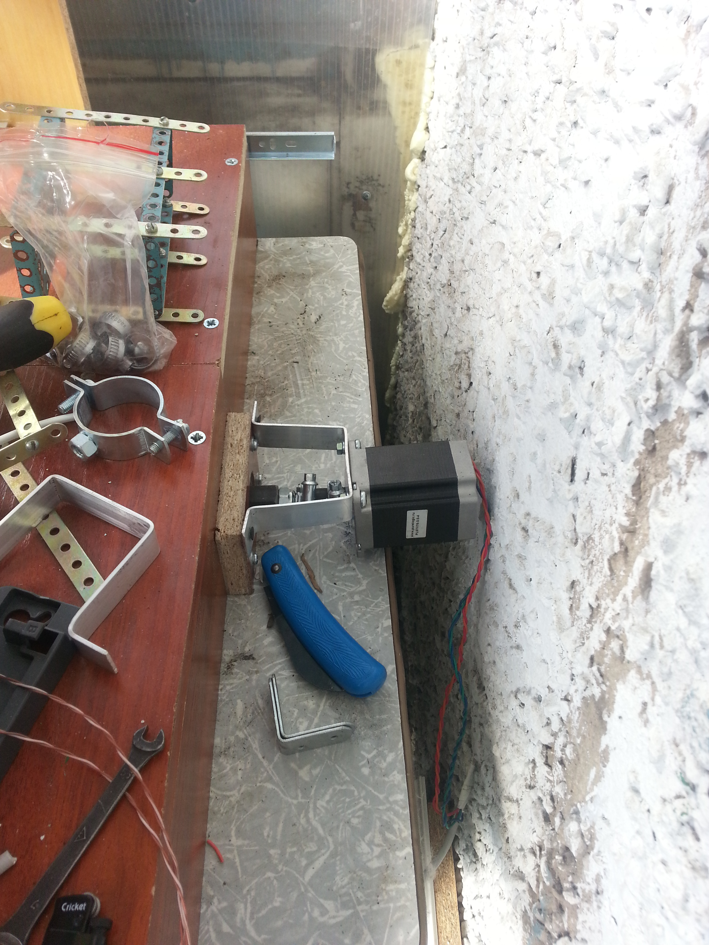

Идеей создания станочка для хобби витала в голове давно. Перечитал пол интернета, пересмотрел еще столько же видео и решился.

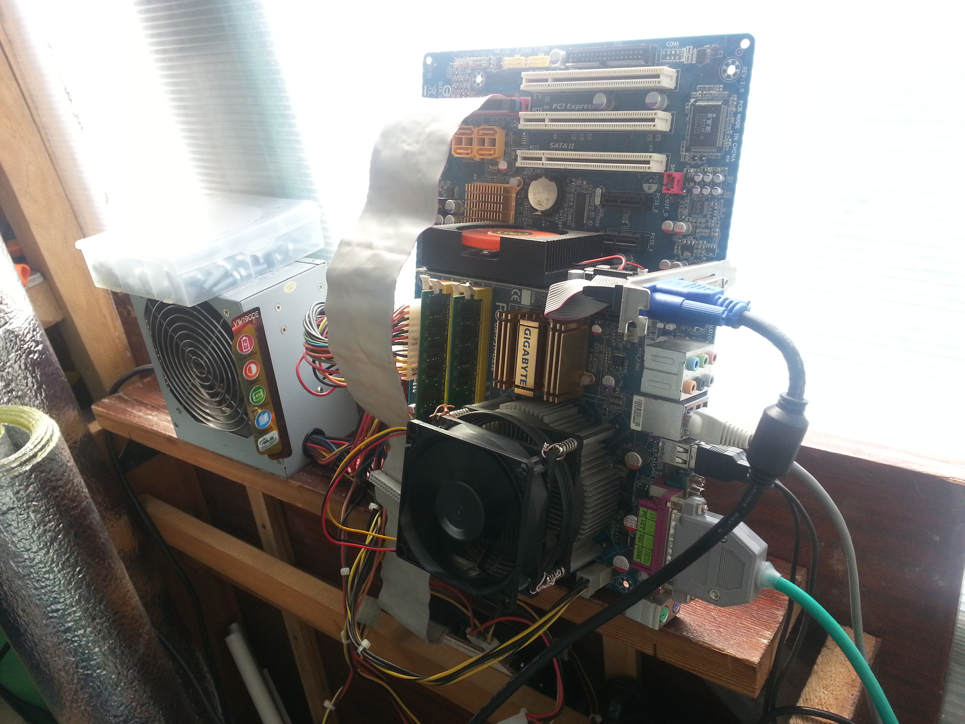

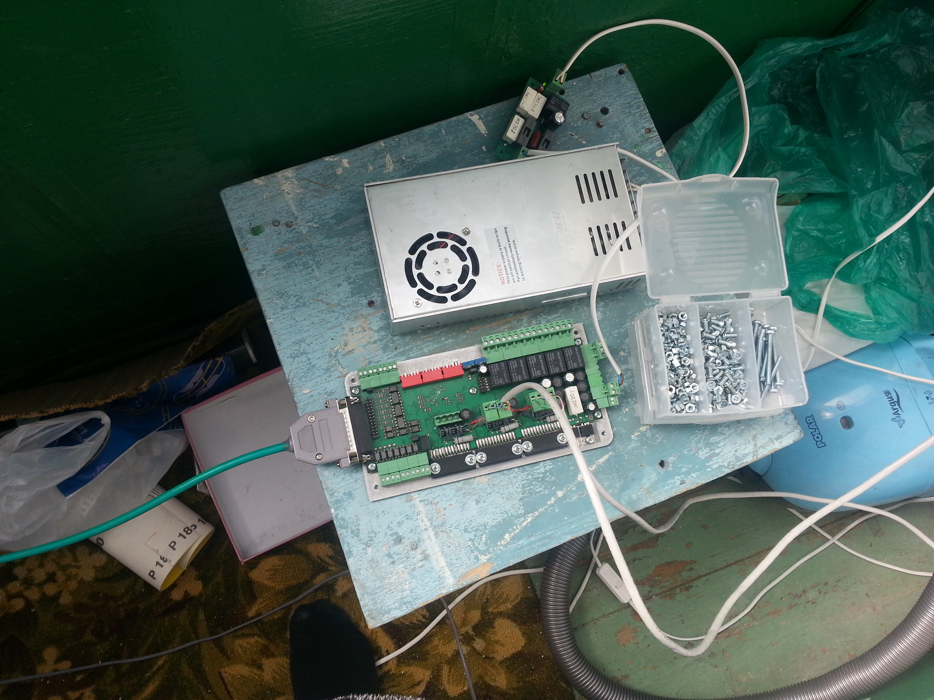

По случаю были заказаны в перулоджике контроллер plc300b, 4 шаговых двигателя, дополнительный драйвер для 4-го двигателя, и 4 датчика home. (стоимость не скажу т.к. комплект достался даром)
Первый станок создается с целью понять как это все работает и научиться работать с кучей софта.
А теперь начинаем.

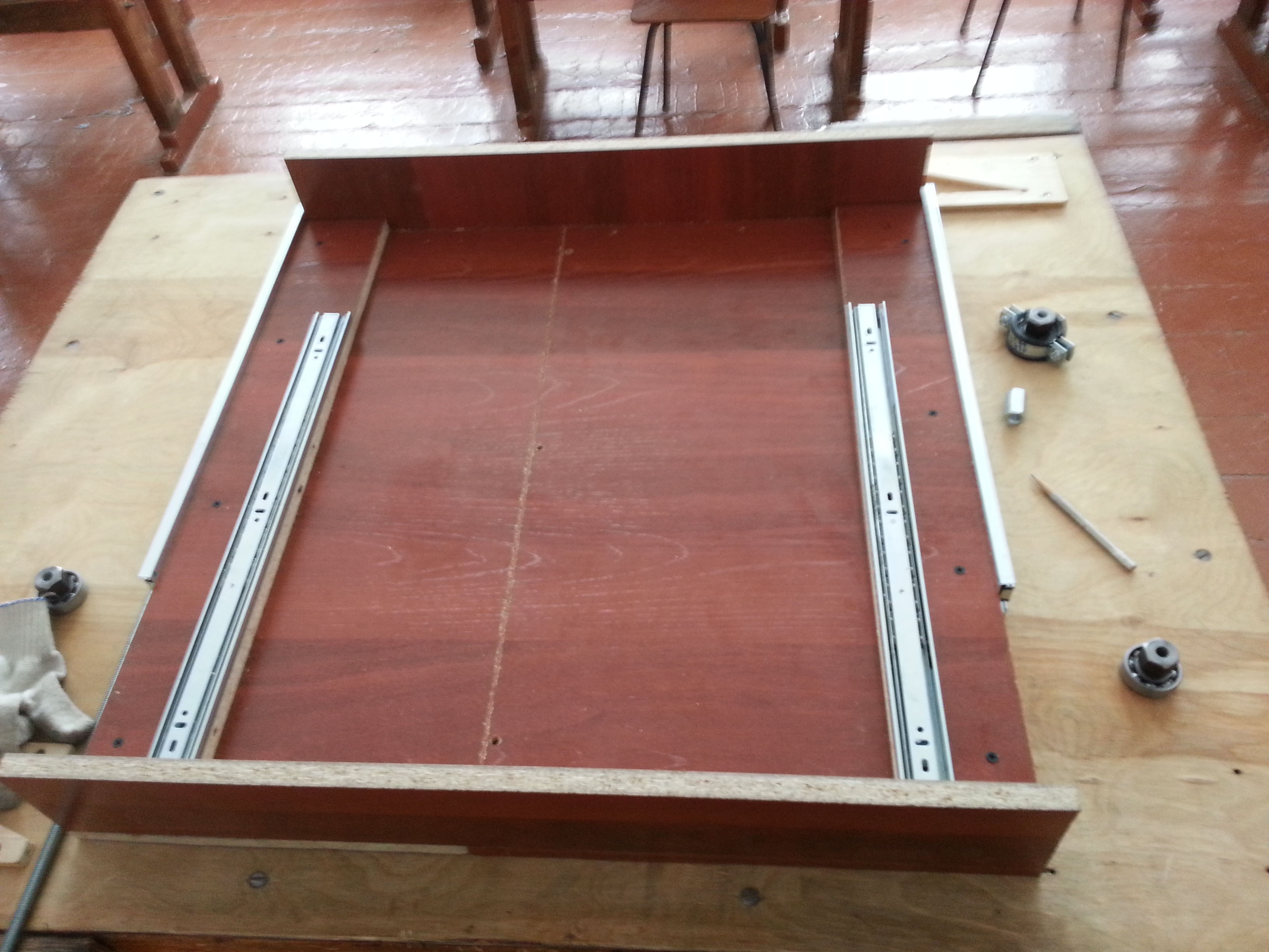

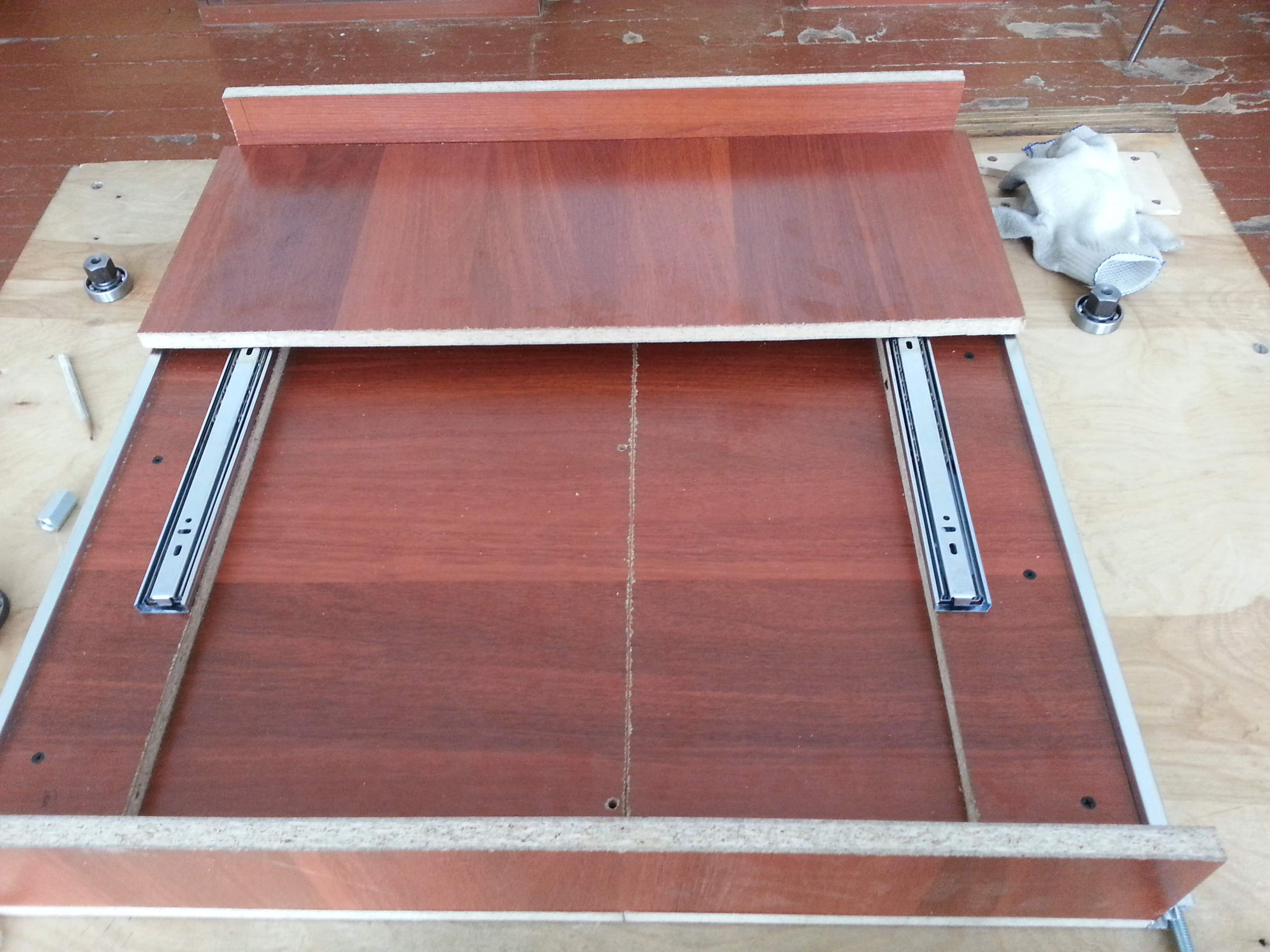

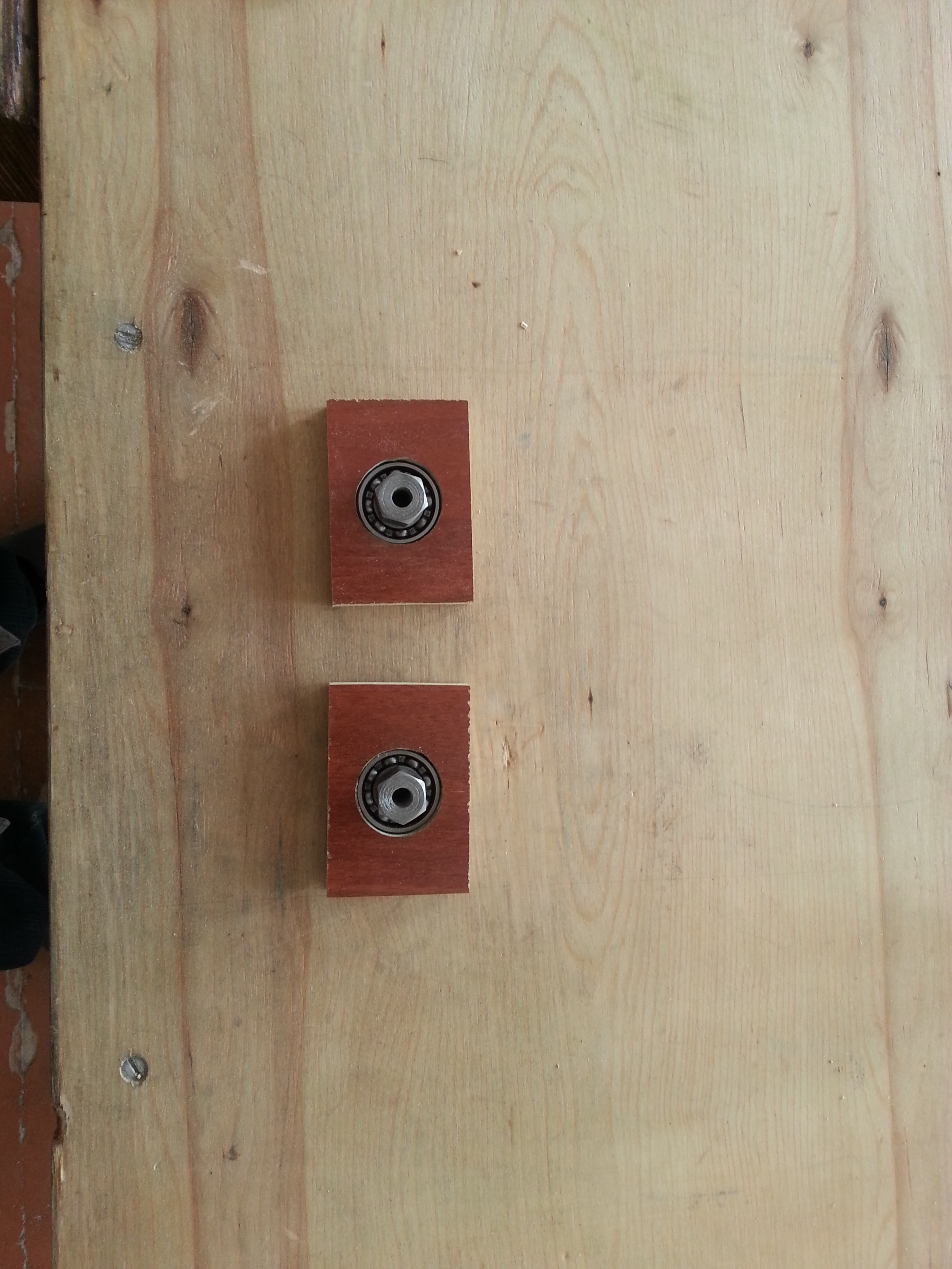

В Марте выдался мне отпуск на 2 недели, из которых 3 дня удалось урвать у семьи на собственно говоря сборку.
Чертежей не делал, все собирается по ходу действия. Бюджет минимален, все узлы и агрегаты изготавливаются из того, что есть под рукой или осталось от ремонта в квартире.
Работы проводил с кабинете технологии местной школы (договорился с учителем).
Загрузил весь инструмент и материалы в багажник машины и отправился в путь.
Небольшой фото отчет о проделанной работе.
А теперь начинаем.

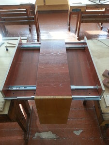

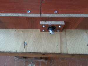

Круто! (серьезно).
Так быстро слепить из того что реально достать, и при этом с первого раза учесть многие важные моменты... Это надо голову на плечах иметь!
Портал крепится к столу, что значительно жестче, чем "висячий стол".
Направляющие движения портала установлены горизонтально и вертикально.
Двойная нижняя направляющая для движения каретки шпинделя.
Работать будет! но шуму создаст...

ну шум меня мало волнует. работать в гараже будет. как доделаю, выложу видео. в идеале на нем хочу из фанеры уже более симпатичный сделать.

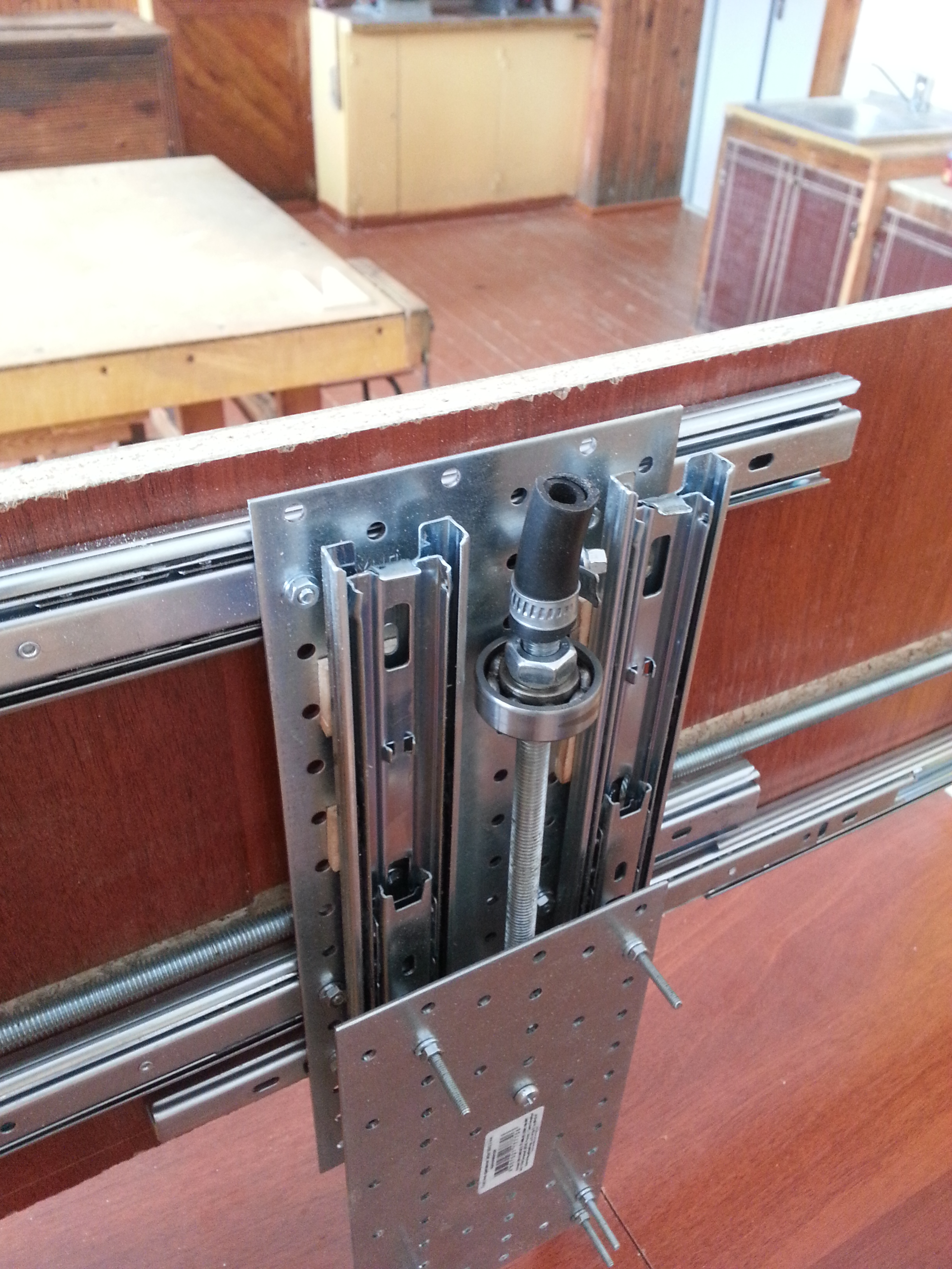

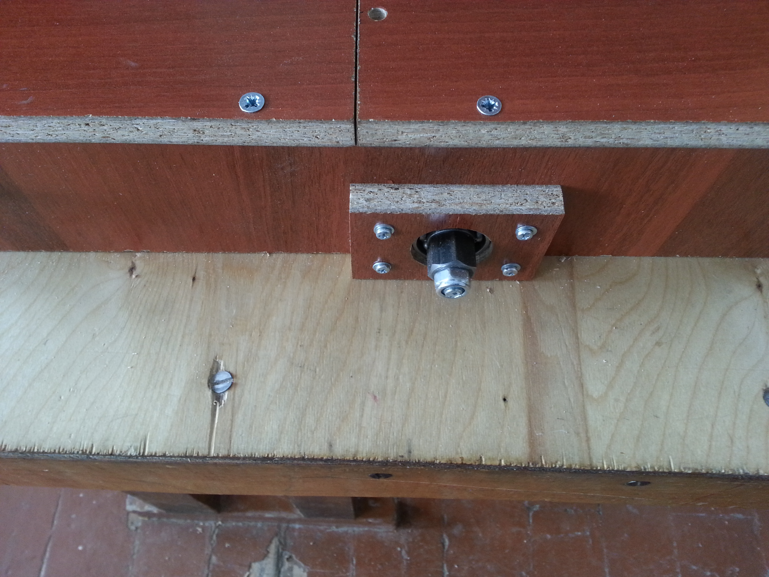

Я тоже начинал с чего-то подобного. Но вывод был однозначный - мебельные направляющие сильно люфтят. На них такой упругий люфт. Хотя у меня они были потоньше...
Если зафиксировать ос X выдвинуть по максимуму Z и подергать за нее вдоль X насколько будет отклоняться?
Что планируешь на нм делать, помимо набора опыта?
ЗЫ А что это там на фоне стоит, никак парты?

Верстаки столярные в мастерской школьнойNick писал(а):А что это там на фоне стоит, никак парты?

После сборки проверял. При максимальном выдвижении Z люфт примерно 1-2 мм, но по факту такого выдвижения не будет.Nick писал(а):Если зафиксировать ос X выдвинуть по максимуму Z и подергать за нее вдоль X насколько будет отклоняться?
Скажем так, сейчас на первом плане именно опыт, ну и когда подшипники придут, в качестве плацдарма для опытов и модернизаций.Nick писал(а):Что планируешь на нм делать, помимо набора опыта?
В любом случае - это работа с фанерой и ЛДСП.

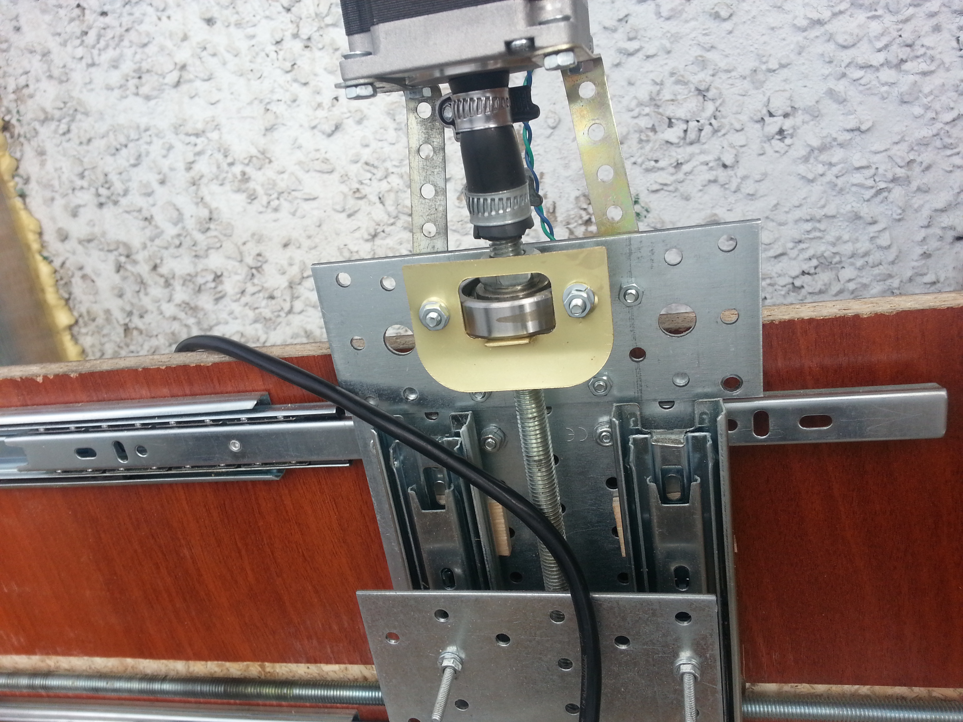

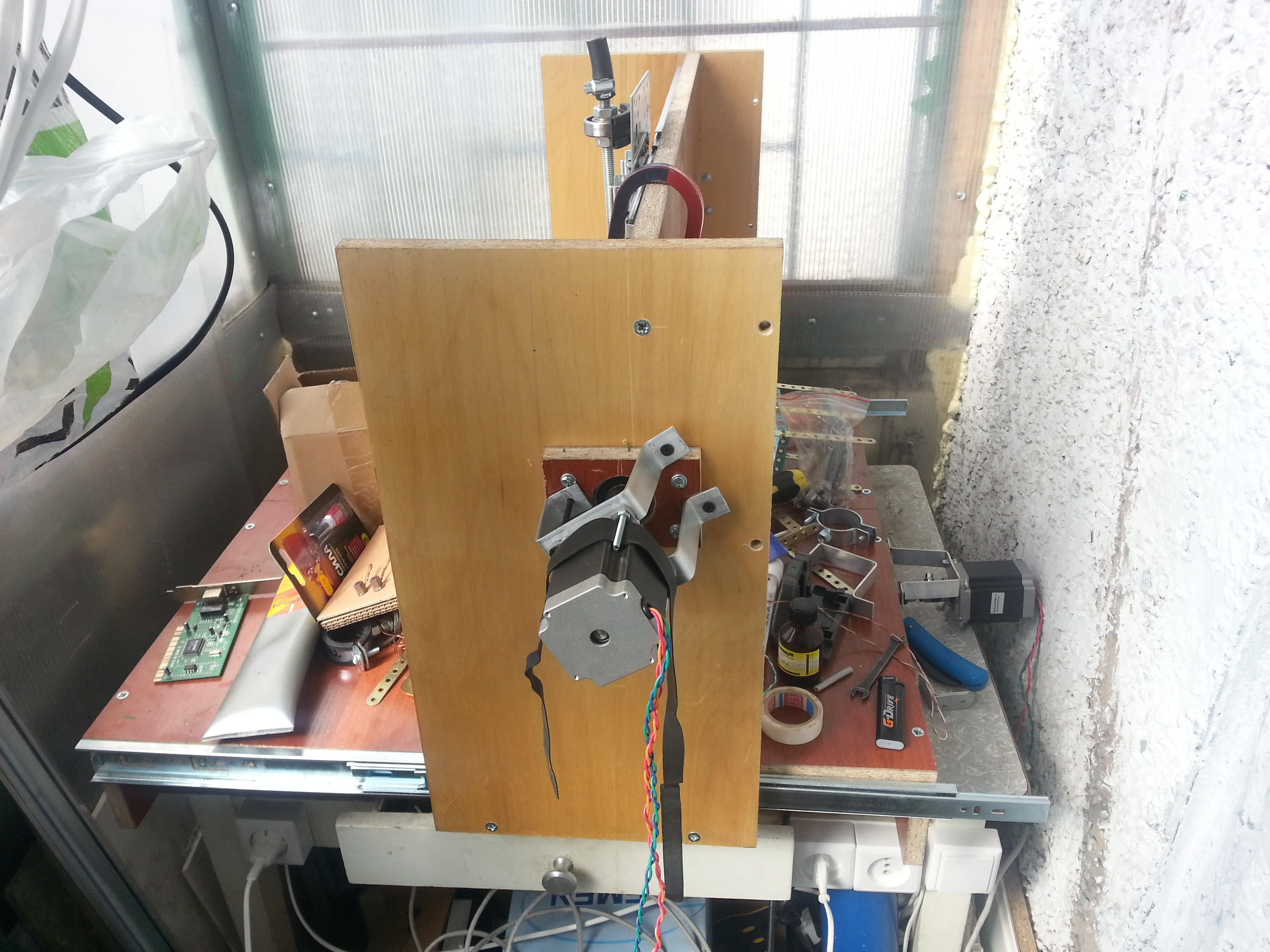

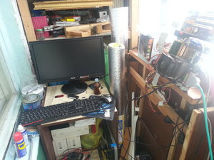

Вот и выдался очередной день, который можно было потратить на продолжение работ.
Жизнь внесла свои коррективы и пришлось расположиться дома на балконе, а не как планировалось, а гараже.
И так приступим.

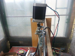

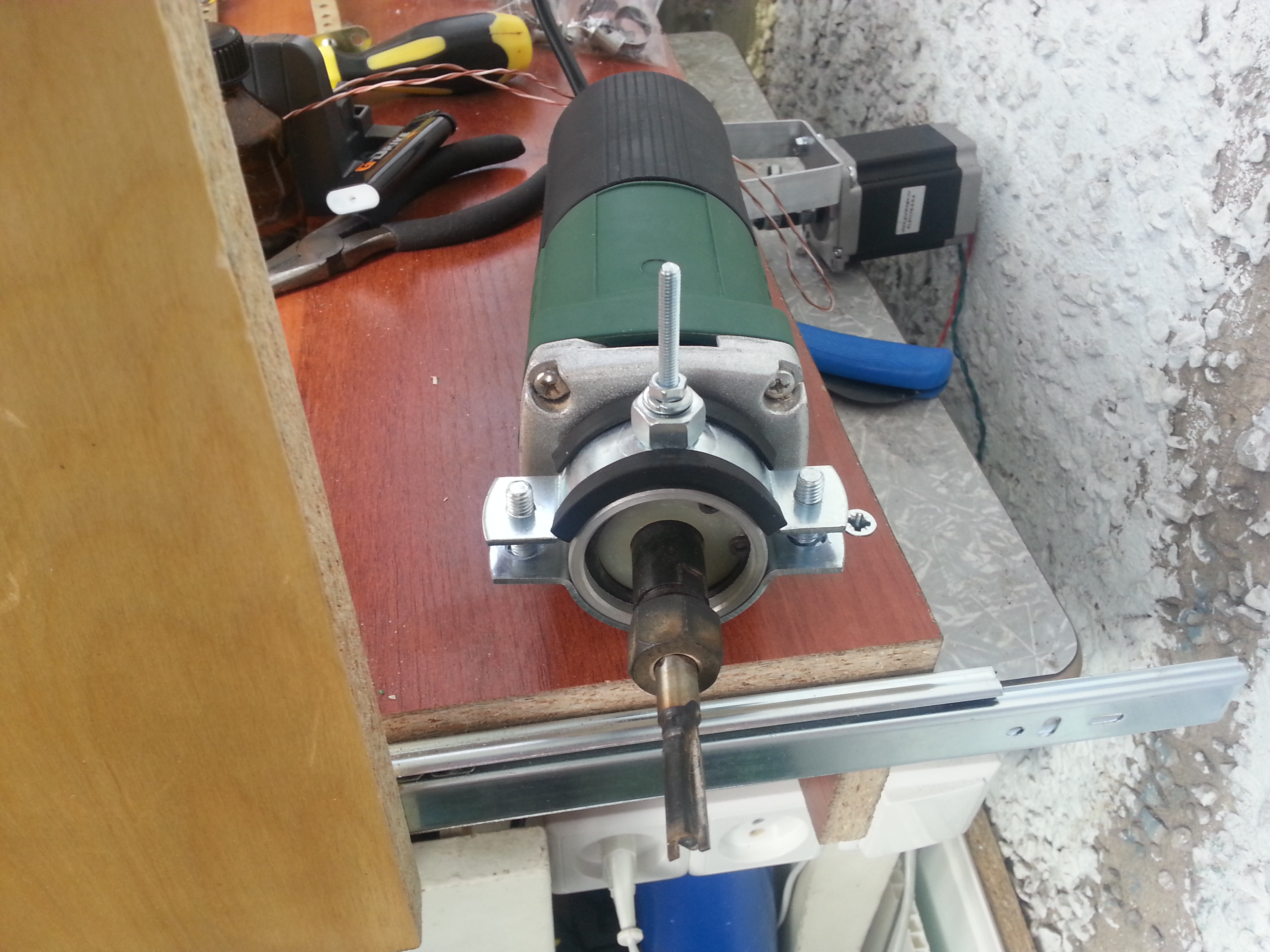

Собственно станок запущен, и даже как-то работает. В качестве рабочего инструмента пока маркер, но для меня и это уже прорыв.
Выводы после сборки и пробного запуска:
- мебельные направляющие, как и предполагалось изначально - полная лажа;
- станок работает, выполняет команды и это гуд.
Планы на ближайшее будущее:
- попробовать порезать фанеру;
- модернизация, модернизация и еще раз модернизация...
Итоги:
- создано устройство, которое теперь можно модернизировать (возможно проще сделать заново и с 0);
- самое важное - мне понравилось;
- жена заинтересовалась возможностями и уже сделала пред заказ на всякие штуки для себя;
Концепция станка думаю сильно не изменится, как всегда все делается из того, что есть под рукой, если чего-то нет покупается за небольшие деньги.
В планах на обозримое будущее:
- окультуривание крепления двигателей;
- замена мебельных направляющих на конструкцию с алюминиевыми направляющими и подшипниками;
- прочее.
P.S. Оценивайте, комментируйте. Сильно не пинайте.

Смазать бы механизмы все, ато скрипит и трётся бедненький
Насчёт мебельных это вы правильно сказали. Я когда проект к своему аппарату делал, то сразу решил, что делать надо из стали и как можно больше варить сваркой, а не прикручивать (поэтому и собираю его уже пол года
Ускорение думаю можно больше поставить, он у вас и весит не много, и на винтовой передаче да и движки не слабые вроде (кстати, что за модель?)
Для чего использовать то планируете станок? Ато мой уже тоже на подходе, думаю теперь чем его занять можно будет....

Это был действительно первый запуск, уже все смазано )))isx писал(а):Смазать бы механизмы все, ато скрипит и трётся бедненький
движки PL57H76-3.0
цель постройки: работа с фанерой и ЛДСП

Самые радостные моменты - когда станок заработал!
Весь ролик переживал за скрипящие гайки. Им и так жить не долго, а тут еще и со скрипом.

А теперь собственно говоря выводы после пробы фанеры.
1. как и предполагалось - мебельные направляющие - полное Г.
2. отсутствует жесткость по оси Z вообще.
3. эйфория после запуска кончилась, начались реалии жизни
4. буду все переделывать...

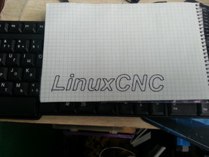

Вот собственно и прошел запоздалый, но вынужденный тест драйв моего станочка.
Задача была ОЧЕНЬ быстро сделать стенд на тур. слет. Подумалось, а почему бы и не попробовать.
Вот что получилось: фреза: пазовая 3 мм
обороты шпинделя: около 15000
подача: 300мм/мин
материал: фанера 8 мм
снимал по 3 мм за проход.
подача: 300мм/мин

Эх... на полноразмерной фотке видны все недочеты направляющих. Видно как прямые становятся не прямыми...
Уже придумал, как будешь модернизировать станок?
ЗЫ сколько по времени резалось.

Да, жесткости в нем нет никакой ((
Не только придумал, но и пилю на нем же части от нового )))
Резалось один элемент примерно минут 6-8, не засекал если честно. Пока резалось, готовил код для следующего эл-та в inkscape+gcode.
И сразу вопрос к Nick. Почему буквы "в" и "а" вырезает нормально, а вот "р" и "е" сначала внешний путь, а потом внутренний? EMC показывает правильную траекторию, а вот когда запускаешь сразу едет к внешней части, а уже потом пытается внутренность выпилить?

Порядок обработки идет сверху вниз по виртуальной оси Z в inkscape - те контуры, которые "лежат" на других будут вырезаться первыми. (если не включена оптимизация холостого пробега)ShmaltS писал(а):EMC показывает правильную траекторию, а вот когда запускаешь сразу едет к внешней части, а уже потом пытается внутренность выпилить?
Чтобы быть уверенным, что внутренность будет вырезана первой, делаем Контур-Разбить и выставляем контуры в нужном нам порядке.

Спасибо, на выходных попробую.Nick писал(а):Порядок обработки идет сверху вниз по виртуальной оси Z в inkscape - те контуры, которые "лежат" на других будут вырезаться первыми. (если не включена оптимизация холостого пробега)
