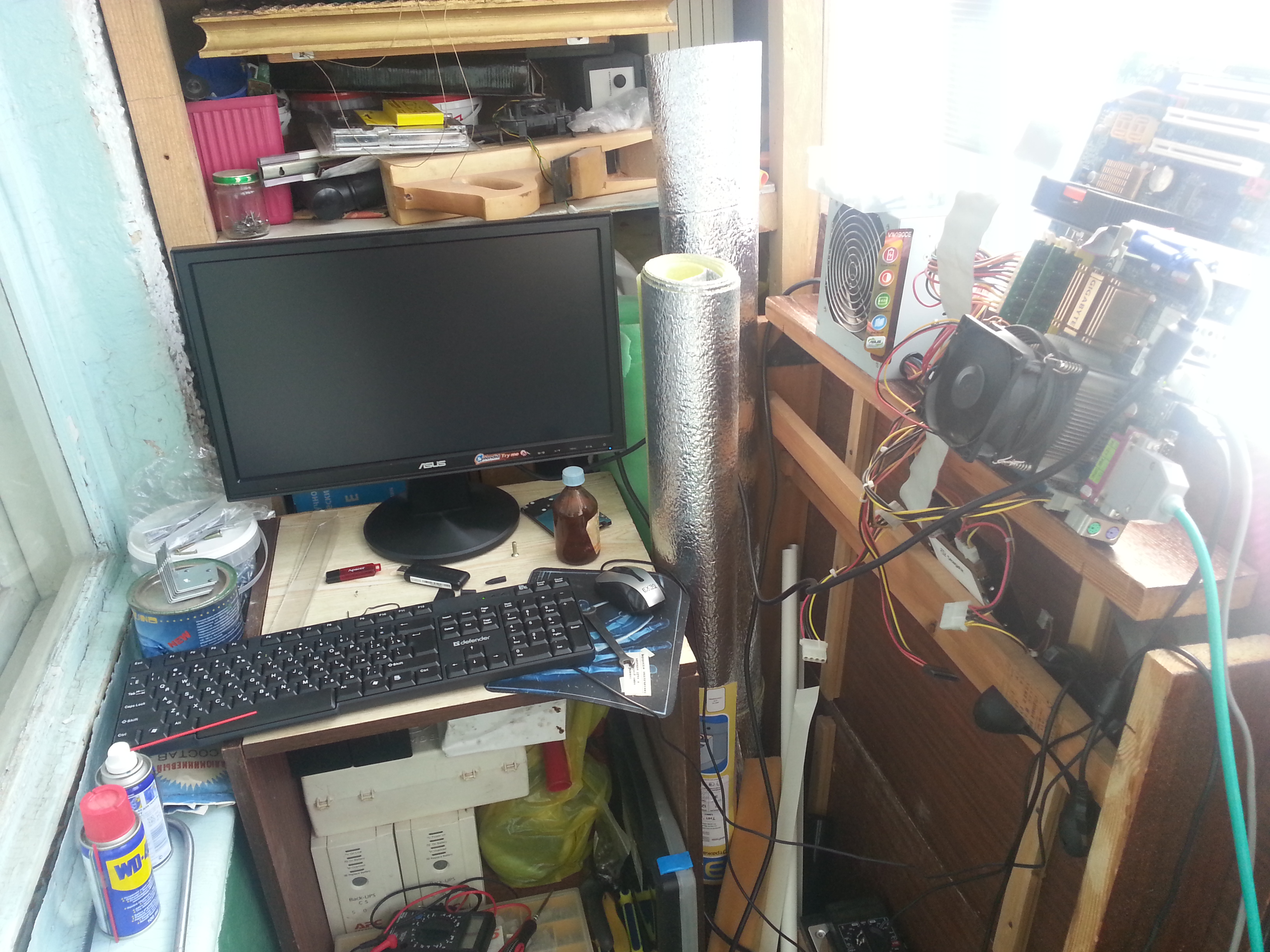

Собранный из остатков комп для станка. (4705 просмотров) <a class='original' href='./download/file.php?id=15498&mode=view' target=_blank>Загрузить оригинал (2.05 МБ)</a>
&quot;Рабочее место оператора&quot; ))) (4705 просмотров) <a class='original' href='./download/file.php?id=15500&mode=view' target=_blank>Загрузить оригинал (2.06 МБ)</a>
"Рабочее место оператора" )))
