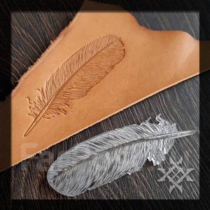

Дорогие форумчане!
Нужен станок для изготовления акриловых клише по коже
Пример клише на фото.
Клише будут до 30х30 см
Глубина выработки клише 3-4мм
Посоветуйте пожалуйста модели, возможно кто-то сам изготавливает такие станки, тогда предложите вариант.
Или проще купить на алике... Подскажите, будьте добры
За темой активно слежу.

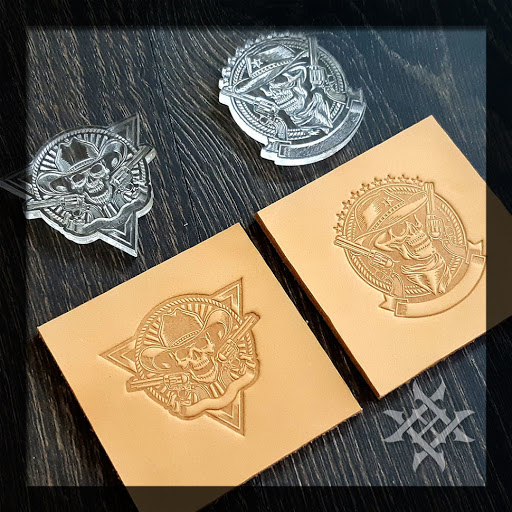

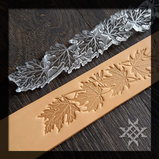

Насчет акрила. Кожу я смачиваю водой, кладу под кожу линолеум чтобы оттиск был более выпуклый. Ставлю клише 5ти тонным прессом. Самое ходовое у меня клише выдержало уже около 500 оттисков. Намека на разрушение нету.
Так что в магнии и латуни необходимости нет.
Вот еще примеры.
