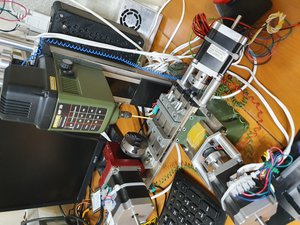

Добрый день, дорогие форумчане!
Хотел бы спросить вашего совета и мнения.
Не так давно я получил в "наследство" 4х осевой станочек Proxxon MF70, переделанный под ЧПУ.
Движки Wantai Nema23 3A, блок питания 24В 350ВТ.

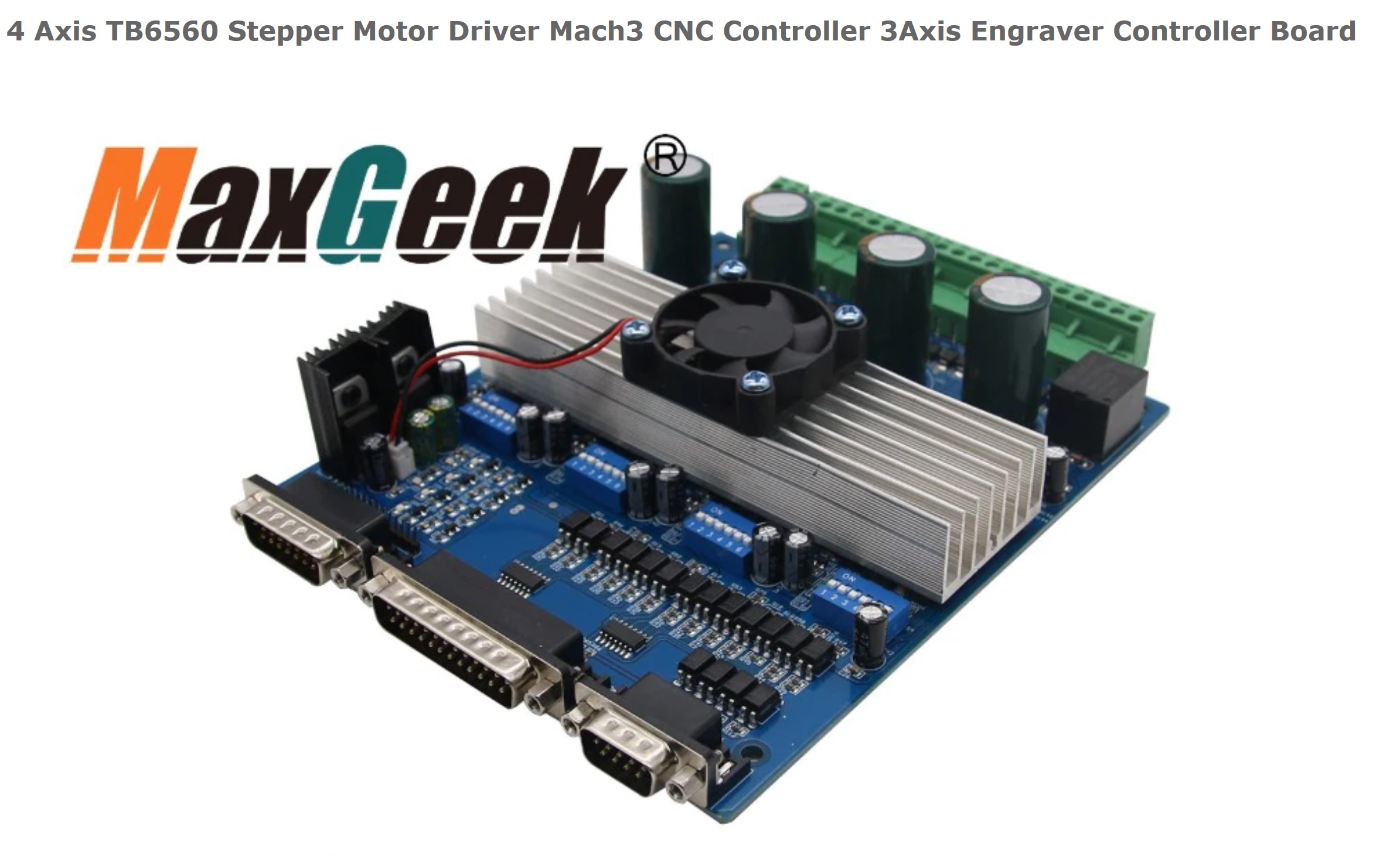

Контроллер - синяя плата TB6560(файл во вложении).
Всё это дело подключено к Mach3 на отдельной машине.
Машинка будет использоваться для судомоделизма.
Я уже прошел курс по Солидворксу, Солидкаму.
Изучил интерфейс русской вариации Мача, так же просмотрел пару каналов по работе на чпу.
Так же изучил пару статей и старый совестский учебник о фрезеровке(скорость подачи, обороты).
Я составил простенькую модель детальки, в симуляции отрабатывает отлично, однако после генерации джи-кода загрузил егов Мач, вроде всё ок, завершающие проценты - станок едет в угол и там задевая концевик встает.
В качестве постпроцессора используется встроенный 4х осевой ХААС.
Понимаю, что вопрос странный, но, что я пропустил? Подскажите, пожалуйста, о чем почитать?
Объемы информации настолько огромны, что я, признаться, потерялся.
Так же хотел бы, может быть, узнать вашего мнения и про станок.
Контроллер. (7725 просмотров) <a class='original' href='./download/file.php?id=180014&mode=view' target=_blank>Загрузить оригинал (391.89 КБ)</a>
Контроллер.

А вот и станок.
Люфтов нет, предыдущий хозяин говорил, что на нем можно ловить сотки(делался для ювелирки).

Баловство, а не станок . Покажи чертежи деталей, предполагаемых к изготовлению на этом станке. Так будет проще оценить пригодность этого станка

У меня был такой станок, там элементы подвижного стола имеют закрепленный капролоновый цилиндр, через который проходит винт, люфт там хоть небольшой но есть, и выбрать люфт невозможно. Не заменив капролоновую деталь.

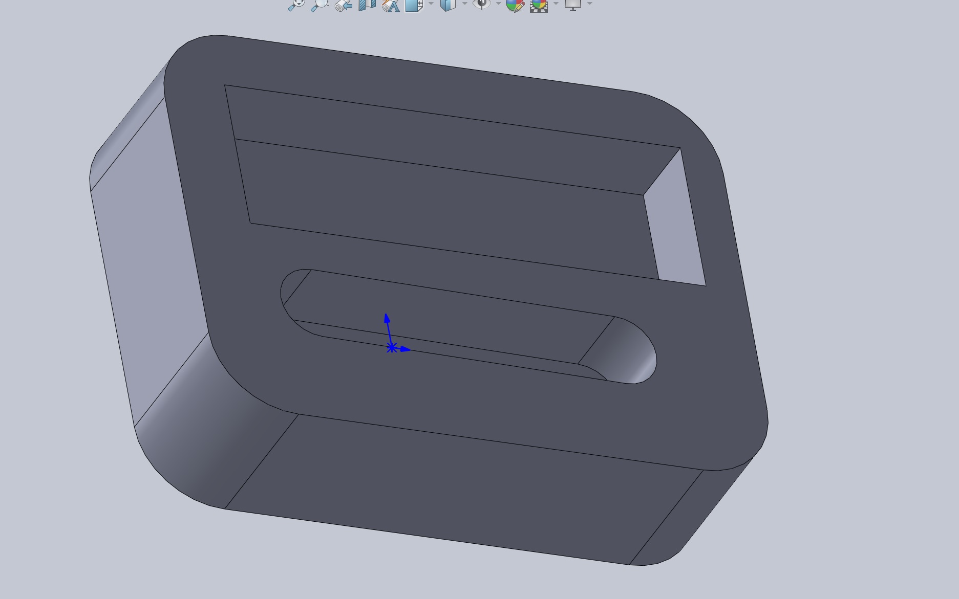

А вообще тестовая деталь во вложении.

Господа, подскажите, пожалуйста, в чем проблема?
Делаю в СолидКАМе модель, прогоняю SolidVerify - всё прекрасно.
Генерю джикод и начинаю пилить - там начинается какая-то лабуда - центр окружности куда-то смещается. Притом, если резать не круглый контур\карман - всё прекрасно.
Вот модель:
Вот что показывает Mach3:
Притом я хотел из цилиндра вырезать, условно, "трубу".
А вот что получилось:
А вот не круглый карман - ичсх - идеально.
G-code (для просмотра содержимого нажмите на ссылку)
