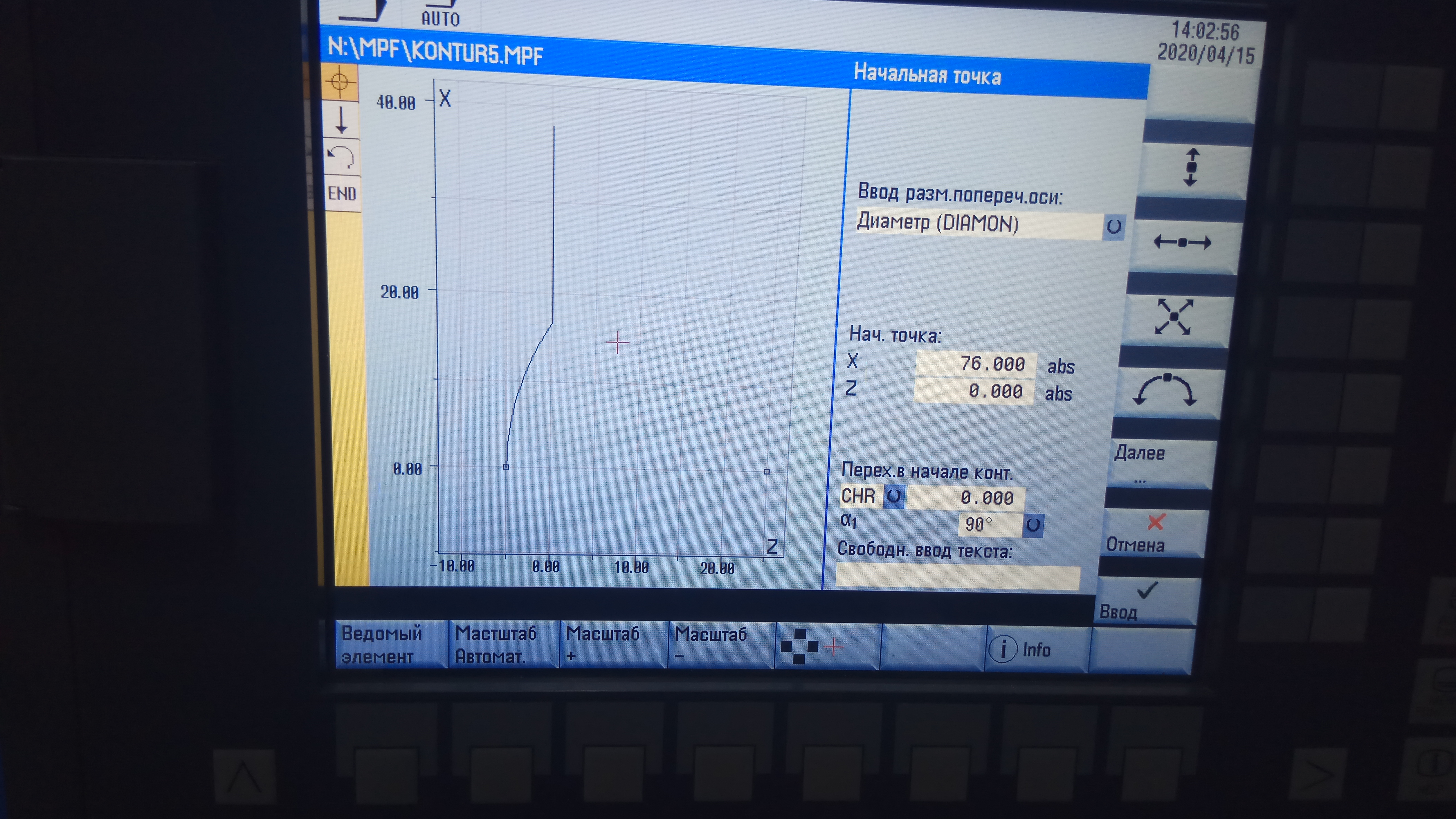

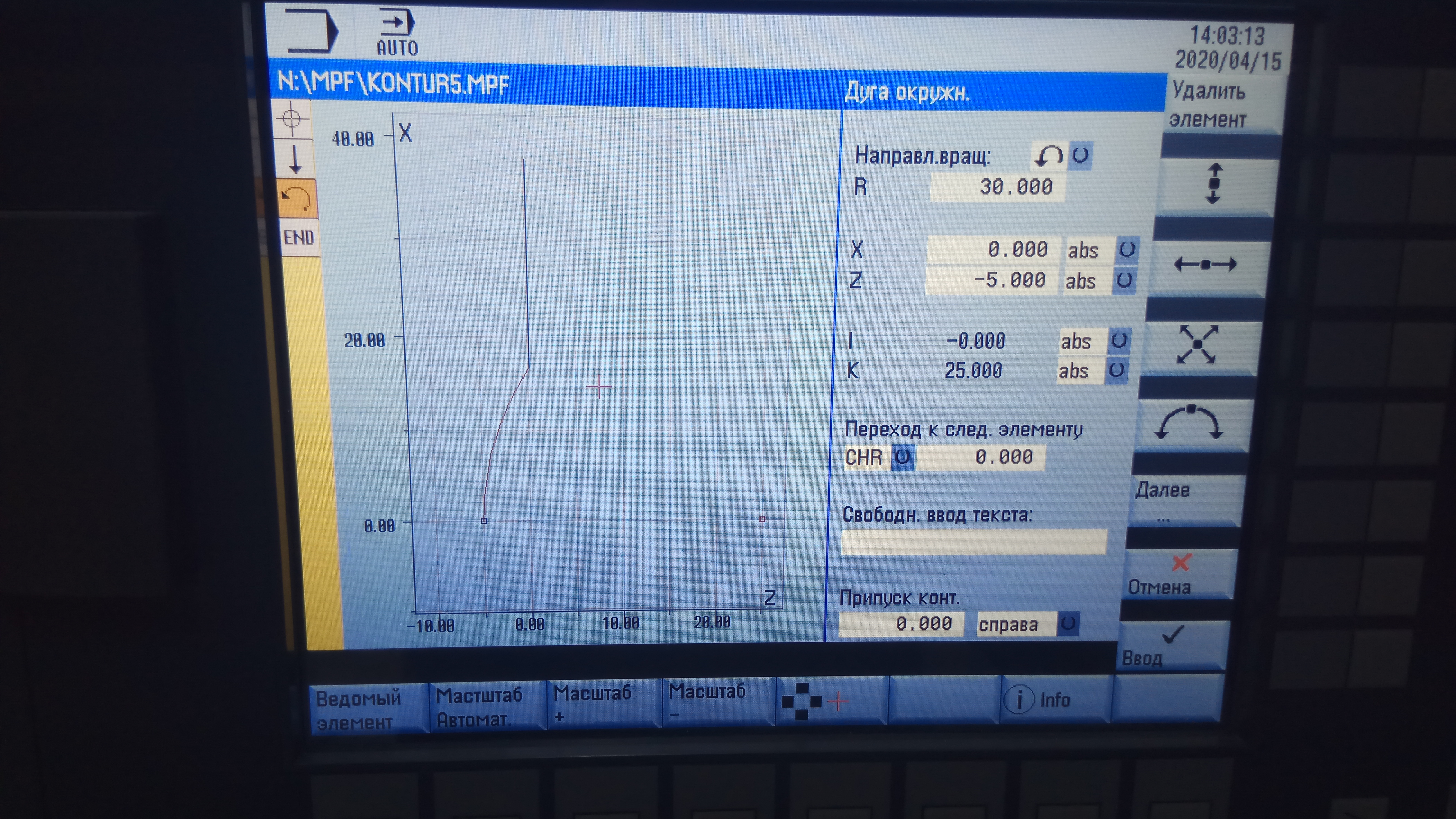

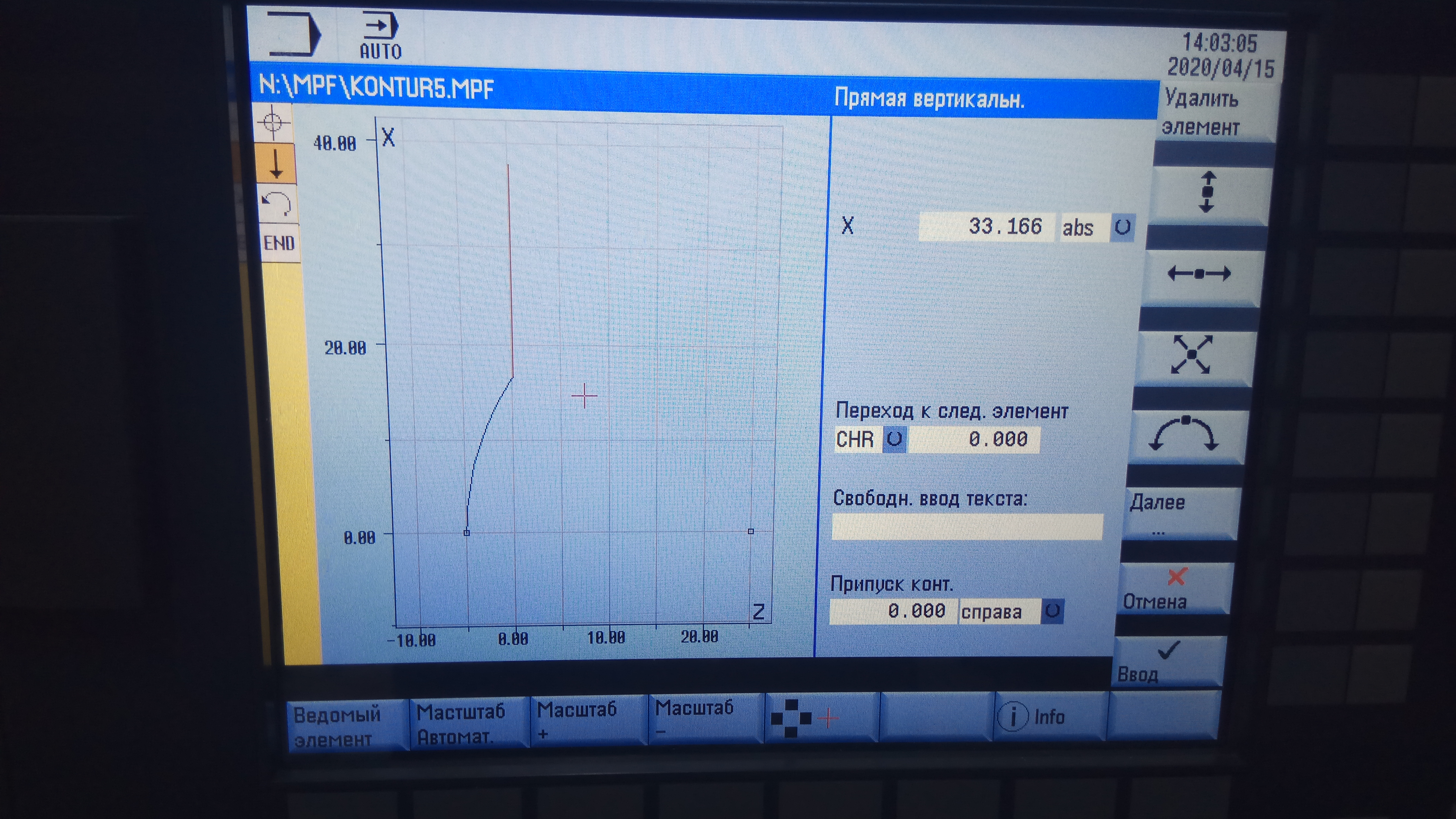

Добрый день! Подскажите пожалуйста как расточить глухое отверстие, используя цикл токарной обработки? При выборе в CYCLE 95 вид обработки растачивание, если не ошибаюсь 11 вид. Всё нормально. Растачивает любые контура. Но резец двигается от центра вперёд и наружу. То есть нужно иметь предварительное отверстие. А как его заставить именно в цикле обработки двигаться от большего диаметра к центру? Мне конкретно требуется выполнить радиус 30 на глубину 5 мм. Глухую полусферу. Спасибо!

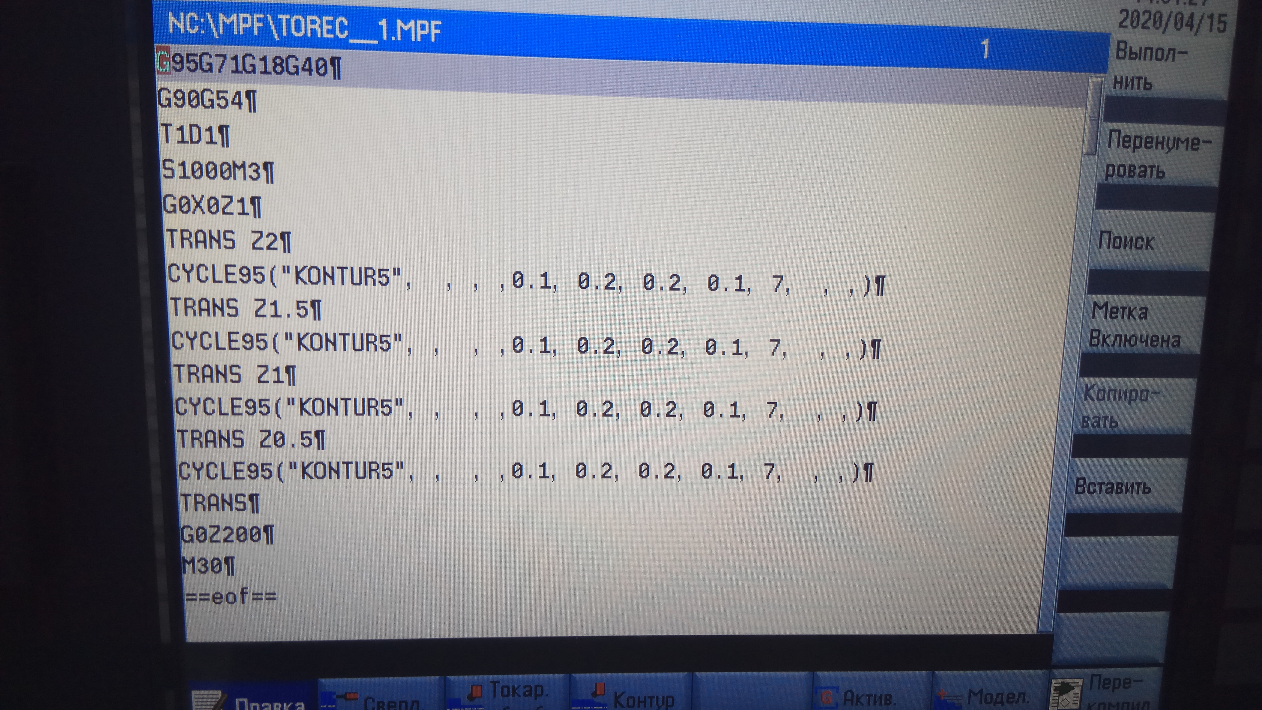

Привет. Я тоже сталкивался с такой задачей, но циклами не вышло. Там нет такой стратегии (насколько я знаю). Как вариант: использовать чистовой проход несколько раз, каждый раз смещая по оси z.
Пример:
TRANS Z5 ; смещаем нул.точку на 5мм вправо
CYCLE95(...); чист. проход (вариант обработки7)
TRANS Z4.5; смещаем на 0.5мм влево
CYCLE95(...); тот же чист.проход
TRANS Z4.5; ещё левее на 0.5мм
CYCLE95(...)
.... ; и т.д.
TRANS; отмена всех смещений
CYCLE95(...); чистовой проход в размер.
Только убедись, что резец двигается от края к центру. Немного кучеряво выглядит, и много движений по воздуху, но если 5мм углубляться, то можно и потерпеть.
Ну и естественно заглубляться можно хоть по десятке, просто количество строк увеличится. Можно всё это дело компактнее прописать, через R параметры и REPEAT, но это покумекать нужно.
Таким способом делаем внутренние сферы глубиной 29мм радиусом тоже 29мм из 40Х

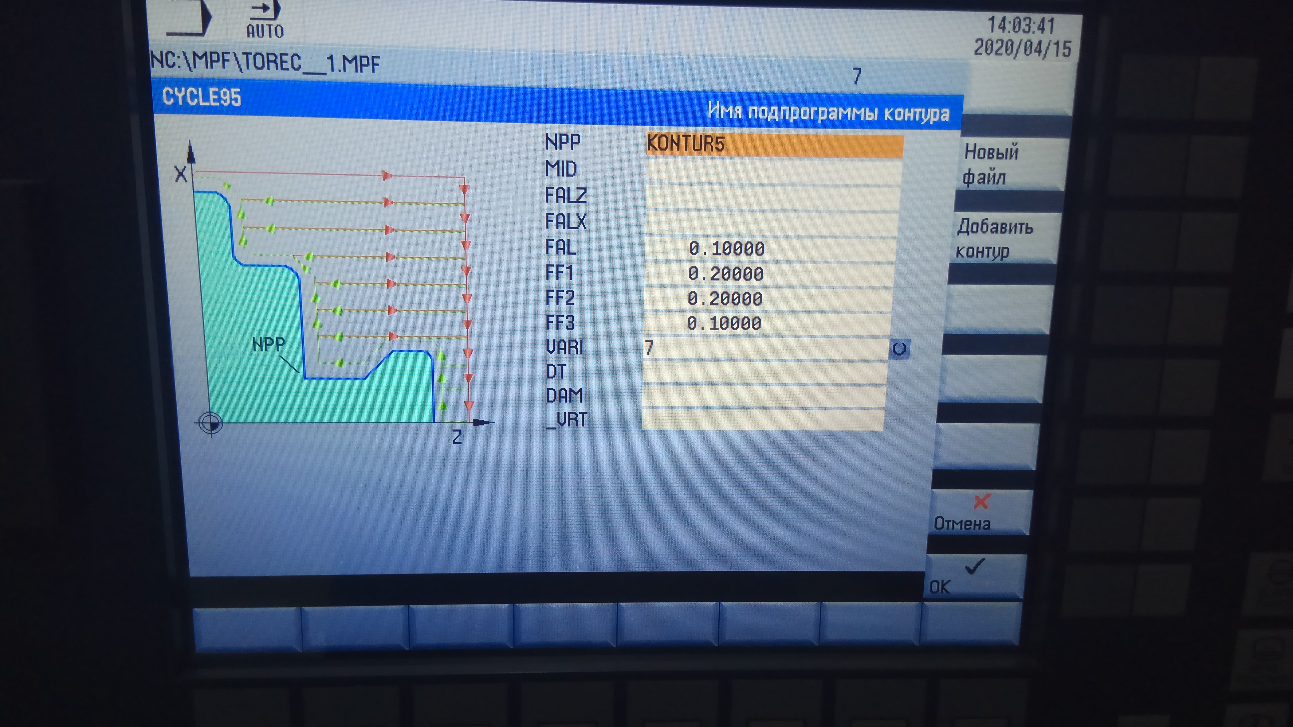

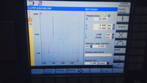

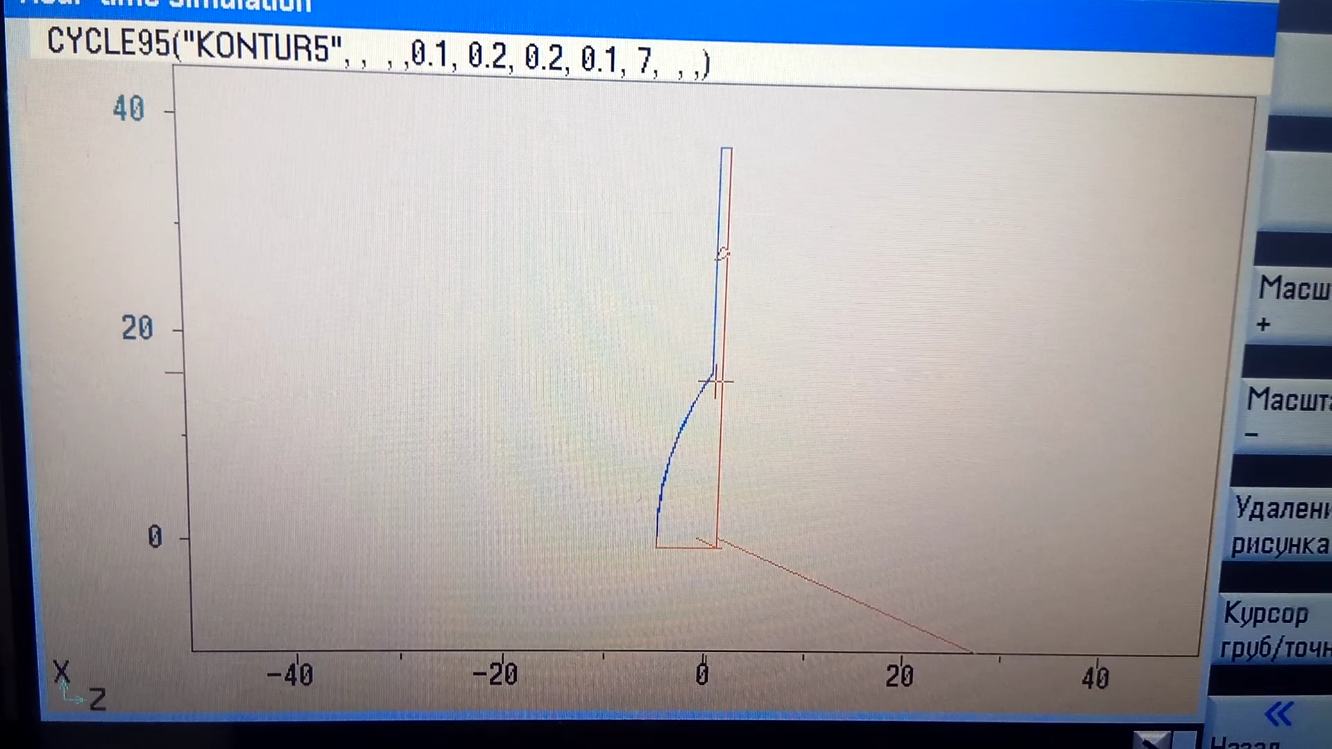

Что не так? Крутится по кругу. Пытался сдвинуть на 2 мм. Но задал 5мм. Может в этом дело? И ещё. Не смог скопировать конкретную строку в программе. Чтобы не прописывать столько раз. Поэтому и 2 мм. Можно ли копировать в программе например строку с CYCLE 95 и вставлять где надо?

В симуляции не покажет смещение. У нас 5 станков со стойкой Sinumerik 808d. На трёх станках при использовании TRANS в симуляции показывается смещение. На двух станках не показывает, хотя вживую отрабатывает точно так же.
Попробуй запустить по воздуху.
Скопировать можно: ставишь курсор на начало строки, справа нажимаешь " метка включена", двигаешь курсор вправо, либо вниз (выделаешь таким образом текст), нажимаешь "копировать".
Двигаешь курсор куда хочешь вставить, нажимаешь "вставить".

Спасибо RNDL! Всё как ты говорил. В работе всё получилось! Будь здоров!!!
