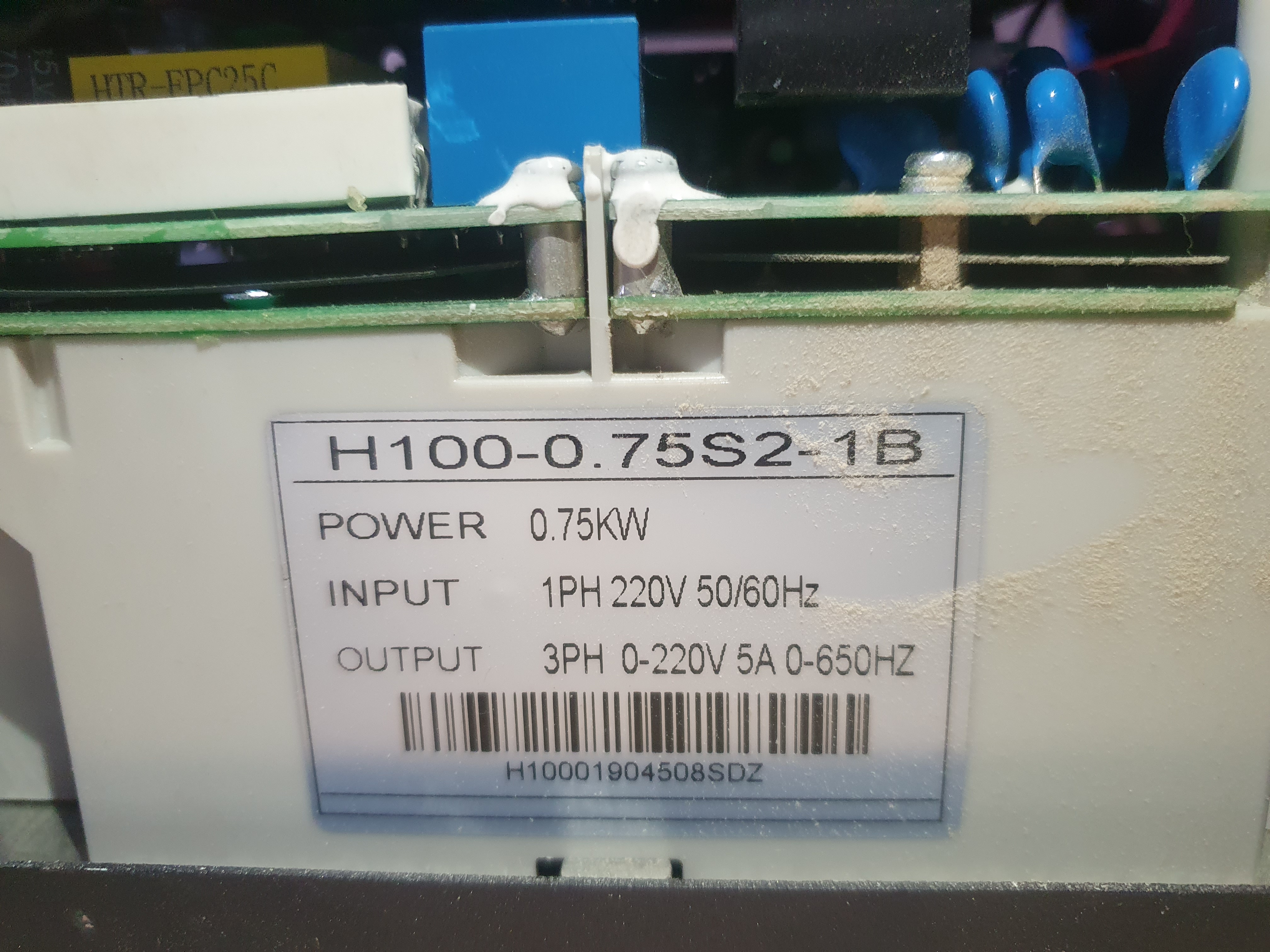

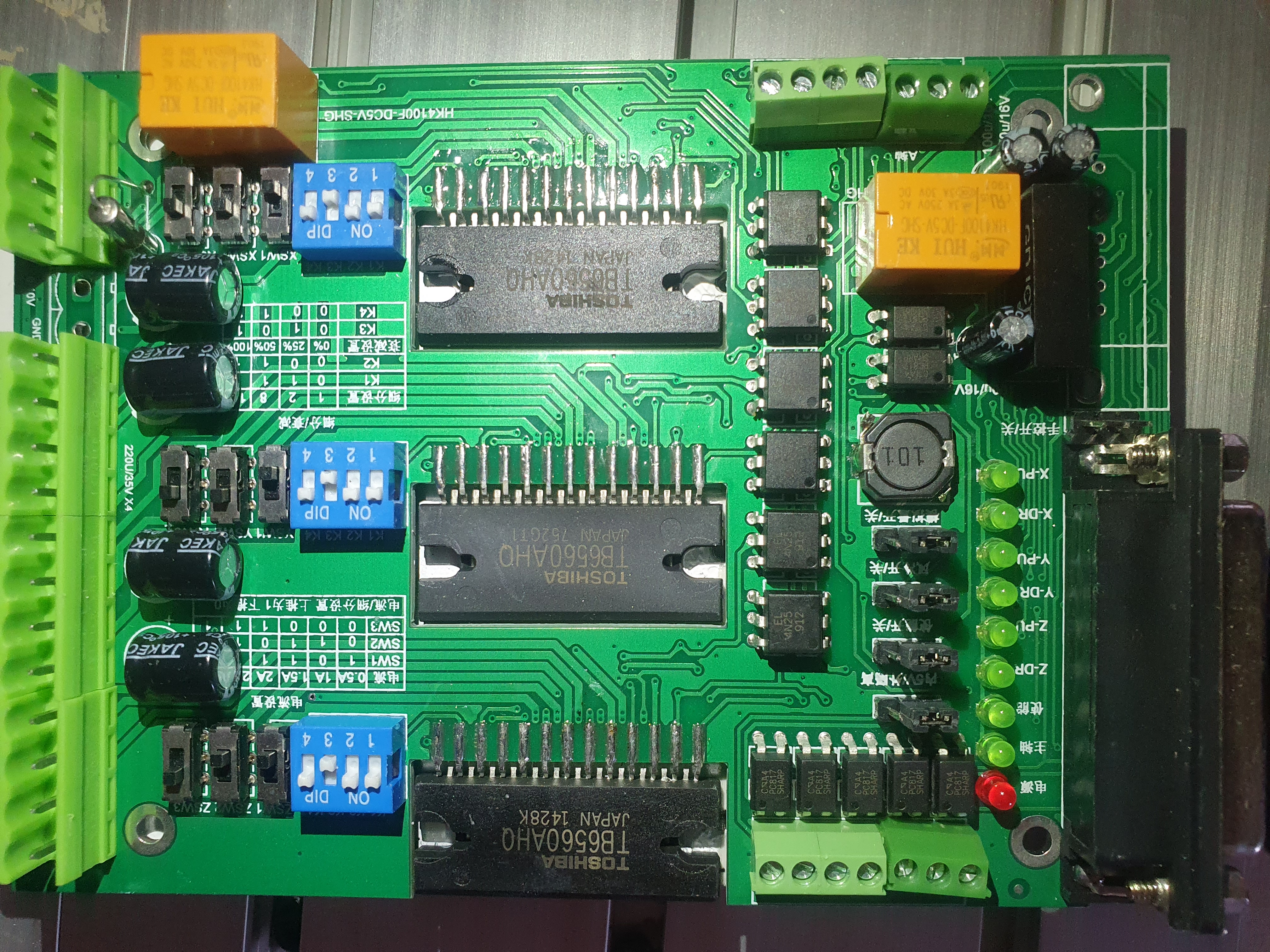

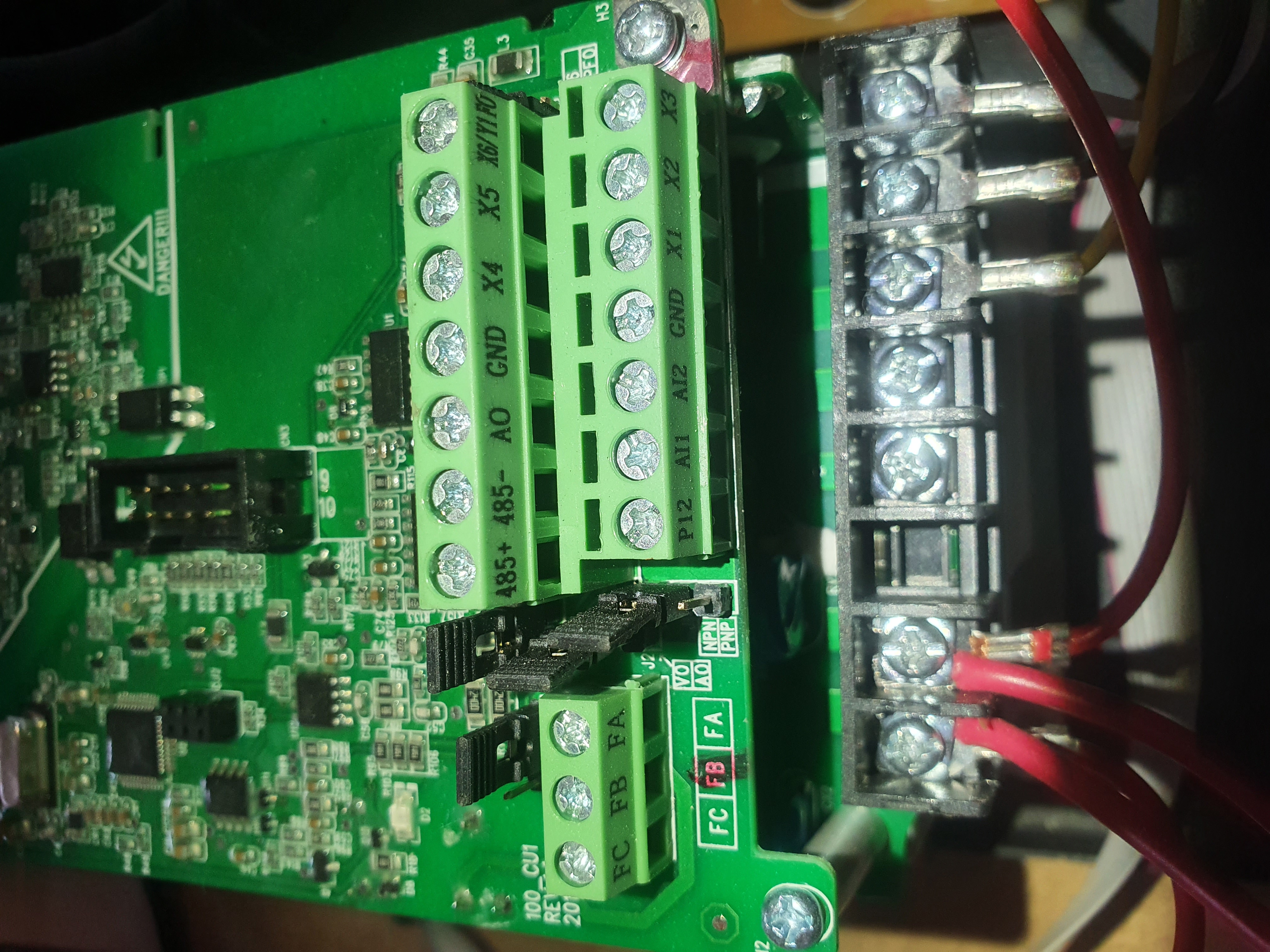

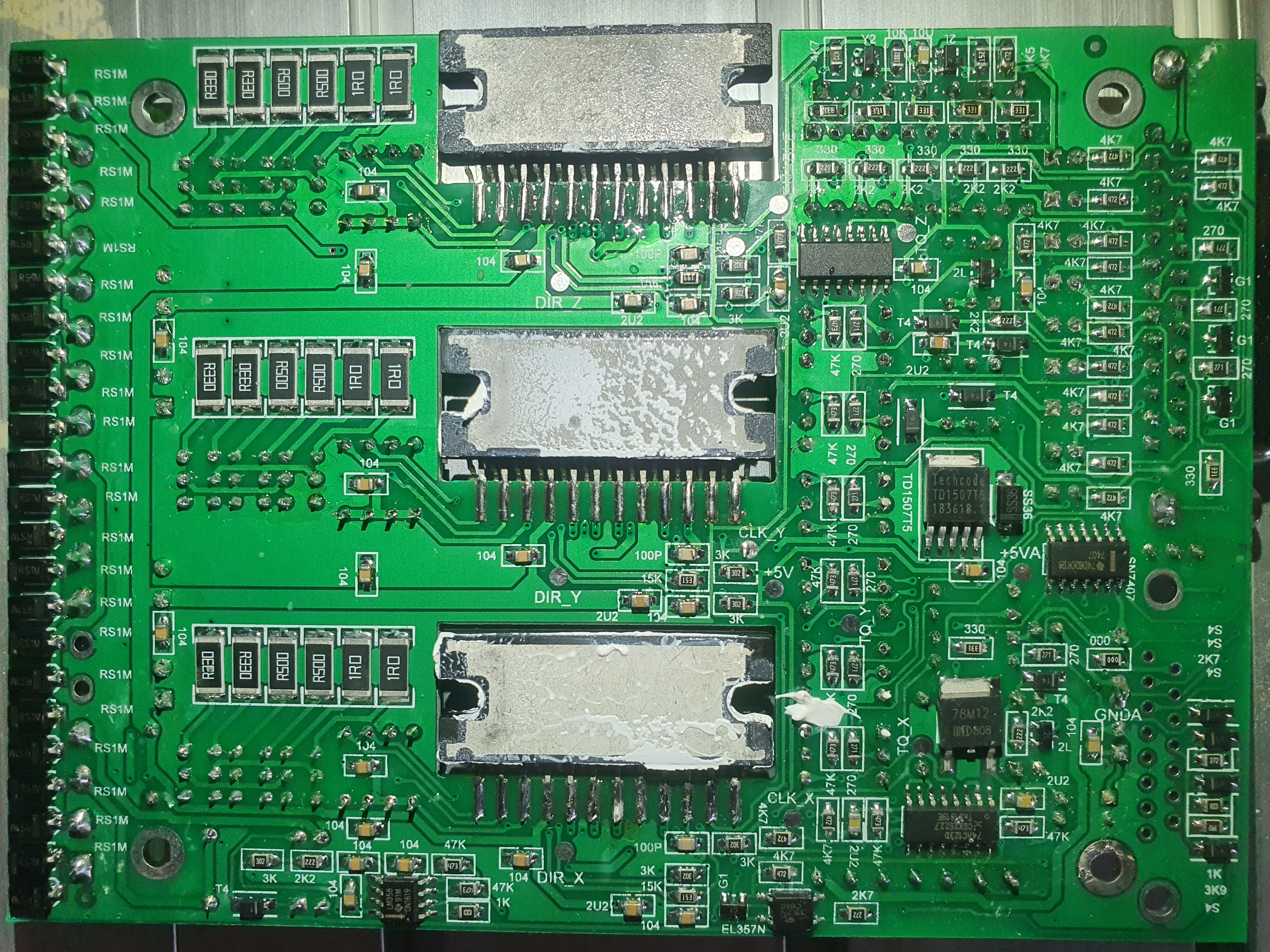

:wik: Прошу помощи,ткнуть пальцем, как подружить"
а именно запустить шпиндель с ПК при выполнении УП и в ручном режиме ( мач3 в будущемLTP-LTP, сейчас cnc usb controller (клон МК_х) LTP-USB), как соединить провода, НАСТРОИТЬ ДАННЫЙ ЧАСТОТНИК ( H100-0.75S2-1B мануалы азиатские братцы забыли положить) и есть ли вообще такая возможность у этой платы? + мб кто то подскажет куда не неё зацепить индикатор точки нуля ( кнопоюка для фрезы по оси Z)

Гляньте профильную тему, там разные клоны МК обсуждали. Но думаю, что максимум - это только включать\выключать шпиндель получится, регулировать частоту на шпинделе этой платой - вряд ли.
http://www.cnc-club.ru/forum/viewtopic.php?f=16&t=7078
Caxap писал(а):мб кто то подскажет куда не неё зацепить индикатор точки нуля
Пять оптронов с клеммами возле красного светодиода - это и будут входы платы. Методом "тыка" можно вычислить где концевики, где вход замера инструмента...

проблема была в том что даже документов никаких не было на этот частотник :thinking: . сейчас вроде нашел , нашел на плате выход на шпиндель якобы с реле на плате, но все равно не работает... пойду спрашивать там) прикреплю ссылку с решением сюда потом

металический пяточок с крокодильчиком подключил уже , спасибо)))) :beer_blow:
