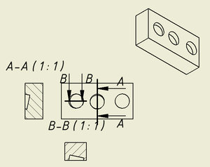

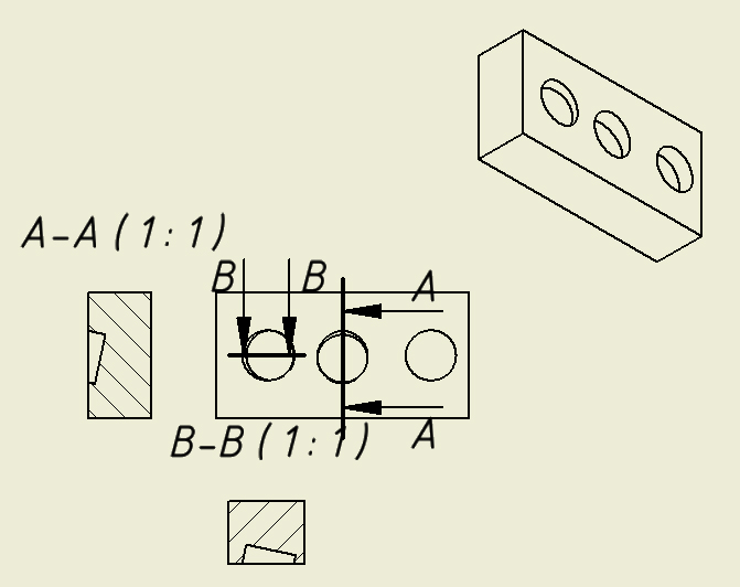

Здравствуйте.
У меня есть задача сделать 3 отверстия.
1 - обычное, параллельно плоскости детали.
2- под углом 12 градусов к этой плоскости по Y (это делаю с помощью 4-й координаты, поворотного стола).
, с этими двумя проблем нет, а вот третье отверстие не знаю как сделать.
3 - во-первых оно как и второе под углом 12 гр. к Y, а во-вторых оно ещё под углом к Х на 5 градусов. Одновременно 2 наклона.
Вот чертёжик, не разобрался как в Инвенторе сделать наклон сразу в двух плоскостях, но думаю он как то проиллюстрирует мой вопрос.
Точу в MACH-3.
Спасибо.

Синусные тиски и без ЧПУ можно сделать

Значит всётаки деталь придётся вынимать из патрона и ставить в эти тиски, точить 2 отверстия.
Хотелось без съёма детали.

если есть 5ть осей или шпиндель наклоняется то в чем проблема?

Только 4 оси, придётся отказаться на время от второго угла, пока не куплю поворотные тиски.

Можно сначала вырезать подставку-клин с углом 5 градусов, затем положить заготовку сверху и вырезать остальное.

Клин только по одной оси наклонит, надо еще по другой 12 градусов.

Ее бы установить на поворотную ось, повернув на 63,53°,
а потом наклонить (посчитать нужно, на сколько именно).
Т.е. установить на поворотную ось так, чтобы ось углубления при установке детали горизонтально лежала в плоскости поворота 4-ой оси, чтобы поворотом 4-ой оси можно было выставить ось отверстия вертикально.
Не знаю, как внятно написать. Может быть я вообще задачу не правильно понял, т.к. мне кажется, что ее можно решить без особых сложностей.

По человечески такое только на синусном столе по человечески можно исполнить.
В случае единичной детали можно и концевыми мерами угла выставить... но они редкость.)

А в чем проблема - выточить основание под нужным углом, и на него закрепить заготовку?
