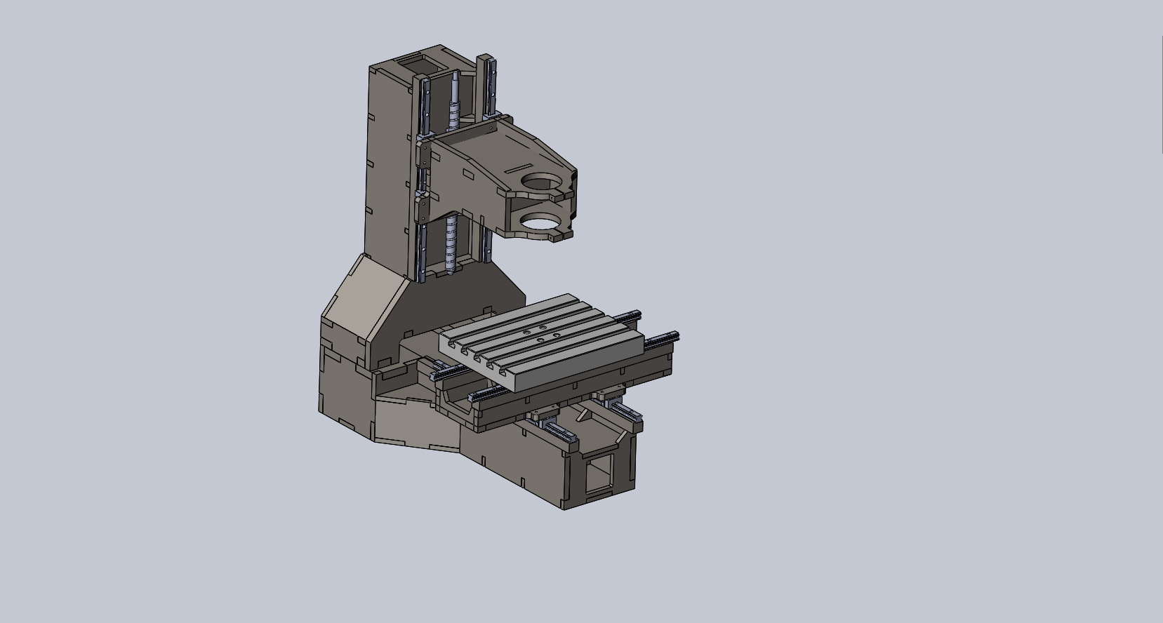

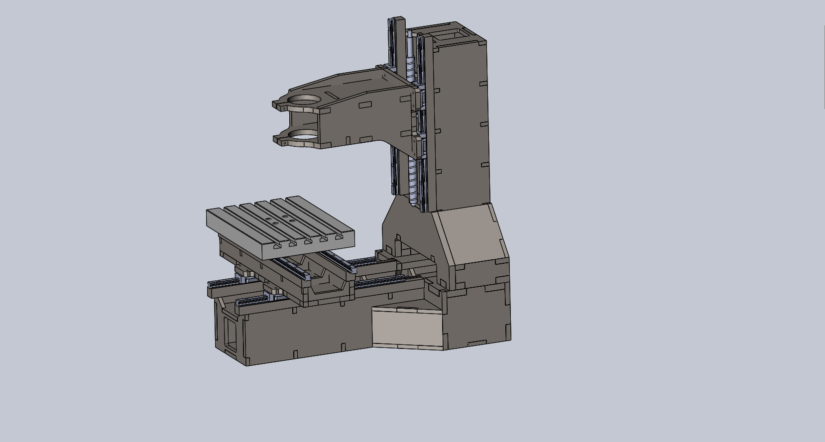

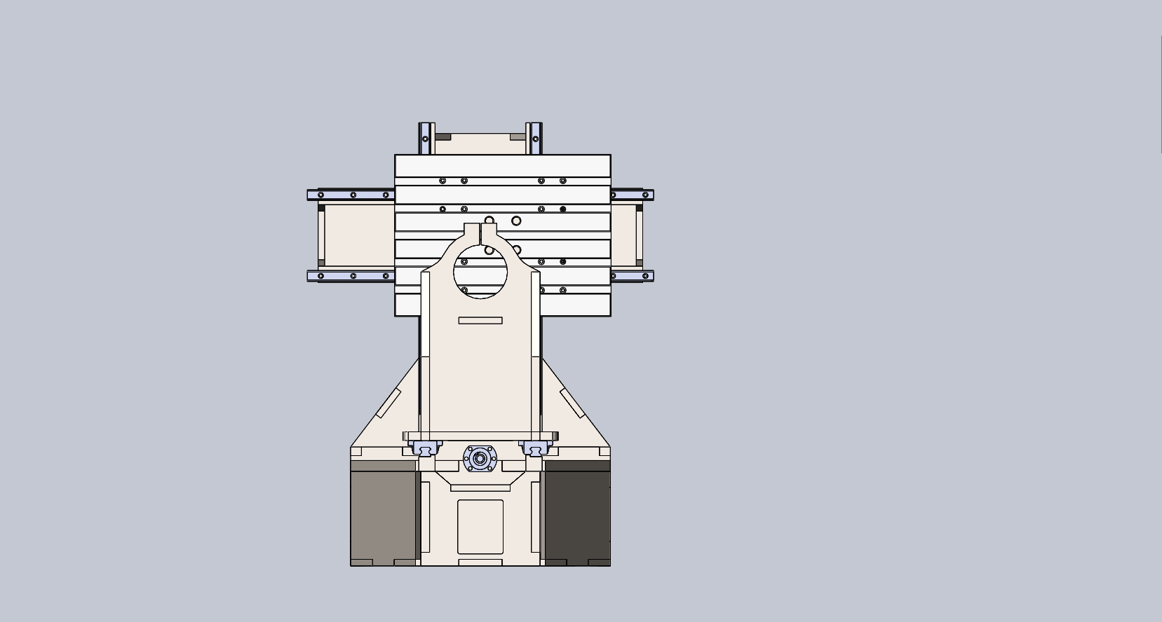

Давно не делал ничего нового :) Надо исправлять. Недавно собрал себе плазморез и захотелось вырезать на нем чего нибудь полезное. Захотел попробовать собрать полностью стальной фрезер.
Сначала думал про портальник, но как то не получалось все скомпоновать как хочется.
Итак немного описания.
Станина будет полностью из стальных плит толщинами 20, 16, 12мм. Стол чугун с т-пазами 12мм.
Сварка в шип паз. Потом отжиг.
Ленточная защита по всем осям. Защита пока на этапе проектирования. Но место для нее достаточно. Под колонной пойдут две ленты параллельно на ось Z и Y.
Пока под шпиндель диаметром 100 мм. Но место есть и под приводной BT30.
В качестве приводов сервы на 400 Вт через ремень 1/2.
По станине почти все смоделировано. Осталось усилить места крепления опор винтов. Думаю просто приварить плиты 20 мм толщиной между соседних поперечных ребер. Фиксирующие опоры будут у основания. Со стороны моторов будут просто поддерживающие.
Винты 25 мм. Опоры планирую сделать самодельные с комбинацией упорных и радиальных подшипников.
Рельсы 20мм с фланцевыми каретками. Предусмотрел для рельс упорный бурт по всем осям. Прижимы будут сбоку.
Сечения колонн 190х220мм. Ширина ног колонны 480мм. Габариты примерно 800 х 800 х 1000. Вес около 450-500 кг\

Re: Колонный 400х300х300
я бы использовал стандартные опоры.
Сообщение mikehv »
frezeryga писал(а):я бы использовал стандартные опоры.
Да понятно, что проще. Но мне интересно попробовать такой вариант. Сдуплексировать не проблема. Шлифовка своя.
Кстати все базы под рельсы буду шлифовать. Размеры выбрал в соответствии с возможностями своего оборудования.
Dimka
Сообщения: 1286
Репутация: 347
Настоящее имя: Дима
Сообщение Dimka »
Крутотень! Приятно смотреть, когда серьёзные парни берутся за дело 8-) .
А покажи станину в разрезе..?

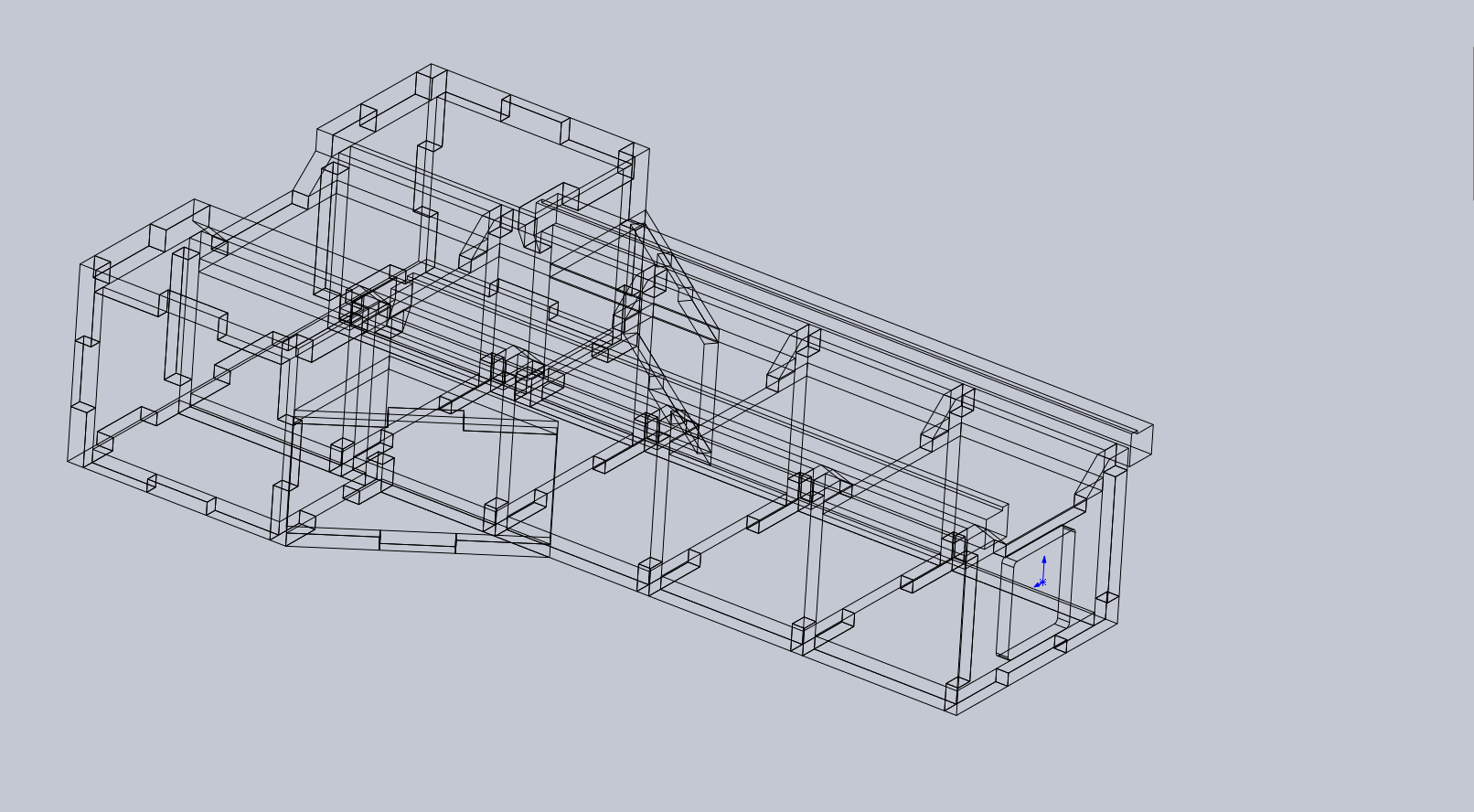

Dimka писал(а):А покажи станину в разрезе..?
Вот
4.png (36147 просмотров) <a class='original' href='./download/file.php?id=179331&mode=view' target=_blank>Загрузить оригинал (174.46 КБ)</a>
а зачем шип паз если всеравно все это будет собиратся с дикими зазорами. не проще просто ребро к плоскости без пазов. выглядеть будет симпатишней.
Сообщение mikehv »
Варить буду только по шипам. с разных сторон. Надеюсь меньше поводок будет. Да и в литературе читал, что такой способ предпочтительнее. Больше гасятся вибрации, чем при сплошных швах.
А по симпатичности думаю шпакленуть и покрасить :)
на обратный защиту не приделаешь нормально. рановато резать если еще защита не прорисована. лучше не спешить и более детально сделать проект. для начала стройки он еще слишком сырой.
Сообщение tehnic »
Колонна по моему слабовата.
Сообщение john1987887 »
mikehv писал(а):Варить буду только по шипам.
Шип делай ниже ответной плоскости на 3-5мм, полученную ванночку заливай сваркой, потом зачищай вровень. Очень удобно получается.
Сообщение mikehv »
Так и хотел сначала, но потом решил снять фаски для сварки. Попробую по разному в общем.
Некоторые шипы широкие просто и заливать их полностью не хочется.
Сообщение Hugo »
mikehv писал(а):Станина будет полностью из стальных плит толщинами 20, 16, 12мм. Сварка в шип паз.
Довольно толстые плиты. Справиться ли плазма по точности на такой толщине? Грат и угол факела могут геометрию сильно попортить... потом набежит отовсюду... сотками там не отделаться..., придется болгаркой править чтоб шип-паз сросся, боюсь точность станины из под плазмы получится не очень... ИМХО
+ плюс у лазера меньше нагрев детали, и мелкие дырки круглыми получаются (можно и резьбу нарезать), чего о плазме не скажешь...
У лазера рез чище и тоньше. Плюс на таких толщинах даже лазер часто косячит, у нас ребята, часто пока настоят лазер, первые детали в контейнер с браком уходят...
Хотя, конечно не знаю, что там у вас за плазма...
