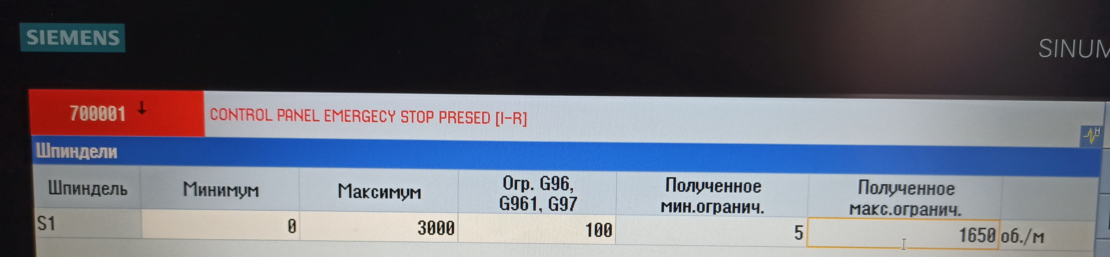

Здравствуйте.
Подскажите пожалуйста, как самостоятельно снять ограничение числа оборотов шпинделя установленное производителем станка? Дело в том, что на станке установлено ограничение в 1650 об/мин., а этого не достаточно для работы некоторым инструментом. Поставщик инструмента просит установить как минимум 2000 - 2200 об/мин. для своего сверла, иначе оно не работает должным образом. Производитель станка говорит что может снять данное ограничение но в этом случае снимет станок с гарантии. Это нам не нужно. В связи с этим вопрос, как это сделать самому? Подскажите пожалуйста.
IMG_20200320_154829.jpg (6035 просмотров) <a class='original' href='./download/file.php?id=178744&mode=view' target=_blank>Загрузить оригинал (1.02 МБ)</a>

lvavt писал(а):Производитель станка говорит что может снять данное ограничение но в этом случае снимет станок с гарантии. Это нам не нужно. В связи с этим вопрос, как это сделать самому?
Среди крупных производителей ЧПУ дураков не замечено - в памяти ЧПУ останется информация об изменении ограничений и наверняка о максимальной скорости вращения шпинделя. Итог - потеря гарантии.
Re: Ограничение оборотов шпинделя на Sinumerik 828D
UAVpilot писал(а):Среди крупных производителей ЧПУ дураков не замечено - в памяти ЧПУ останется информация об изменении ограничений и наверняка о максимальной скорости вращения шпинделя. Итог - потеря гарантии.
Вариант - сервис пароль им не дадут :)
Но есть вариант подкрутить настройки в частотнике, если нет фишки поддержания оборотов ЧПУ :)

Пароль я знаю, доступ ко всем настройкам у меня есть. Вопрос где и какие параметры нужно изменить?

Что то я не понимаю, почему Вы не хотите станок с гарантии снимать. Вам же ясно сказали, что станок не рассчитан на такие обороты. Вы хотите угробить станок и не отвечать за это? Вы владелец станка? Или просто оператор на нем?

Ну у сименса обширные мануалы... Читайте, раз хотите гадости втихаря делать, думаете шпиндельные подшипники выгоднее менять, чем сверла? Что-то мне подсказывает, что если 1,5к ограничение, то это явно не маленький шпиндель. Короче не надо напяливать ботинки не по размеру, или ботинки порвутся, или мозоли будут.
