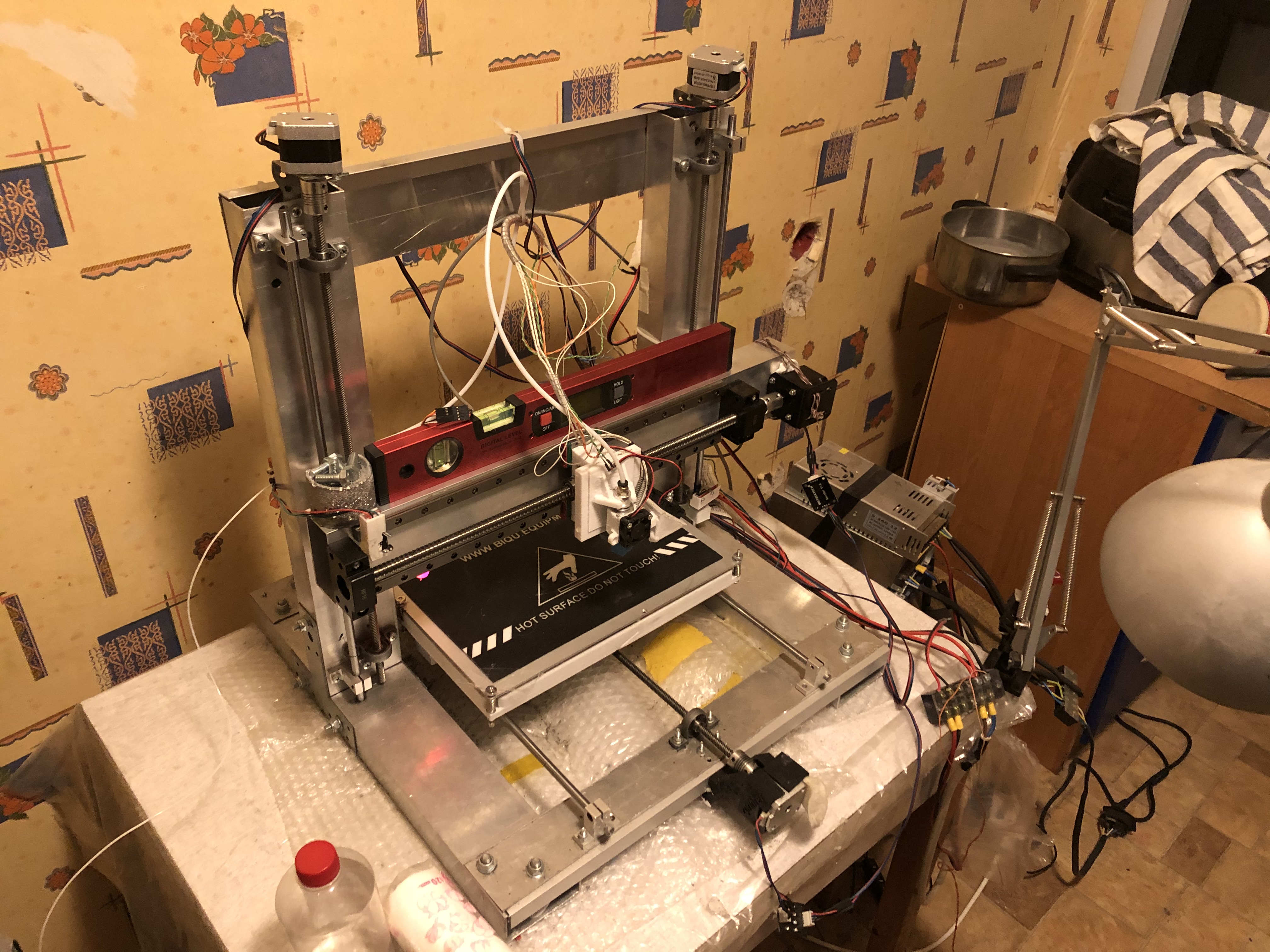

Задача стояла - сделать 3д принтер из деталей с али и леруа. Из инструментов болгарка и дрель.
Из задач - рабочее пространство мин 300*300*300. И устойчивая печать с запасом на апгрейд до гравера.
Сейчас выглядит получше за счет напечатанных деталей из PETG (белые).
Собственно основа - алюминиевая профильная труба 100х40 из леруа. Как принтер работает отлично, но для минимальной фрезеровки не хватает жесткости. Гнет оси 8мм. Сам профиль как монолит.
Сейчас инструмент съемный. Белая штука что держит головку состоит из 2х частей. Одна заменяется на головку/шпиндель/держатель пера.
Из планов. Есть пара мест из алюм листа + уголок. Переделать из профиля. Отказ от трап.винтов/осей в пользу ШВП/рельс (ось Х уже, на Z детали на таможне). Отказ от стола на пружинах. Освоил щуп высоты и настройка положения стола уже не актуальна, хочу зафиксировать его жестко.
Ну и в перспективе - 32 битные контроллеры, 24 В везде (пока только нагр.стол/головка от 24 В), система преднагрева пластика. Еще дальше выделение всего принтерного отсюда в отдельный дельта принтер. А тут только гравер/слабенький фрезер.
ЗЫ. На провода не ругаться, проводка прячется в профиль/консоль, сейчас все разобрано.
IMG_6339.jpg (7016 просмотров) <a class='original' href='./download/file.php?id=178683&mode=view' target=_blank>Загрузить оригинал (2.34 МБ)</a>
Re: drv8825 и nema17 и потолок скорости
Для гравёра даже ща механика пойдёт. А вот для фрезера придётся все рельсы закрепить к профилю. И добавить как минимум косынки на ноги вертикальной буквы П :)
