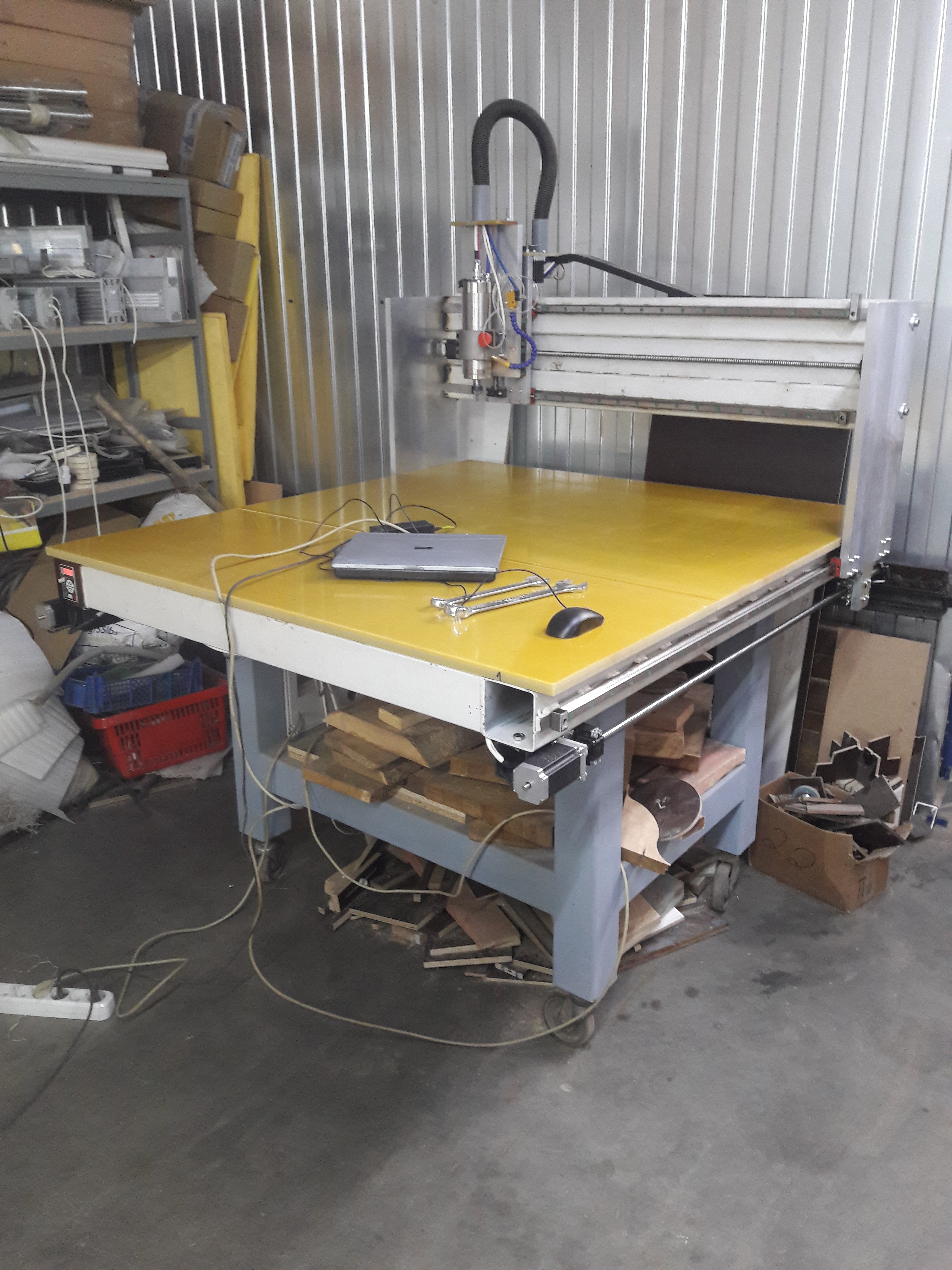

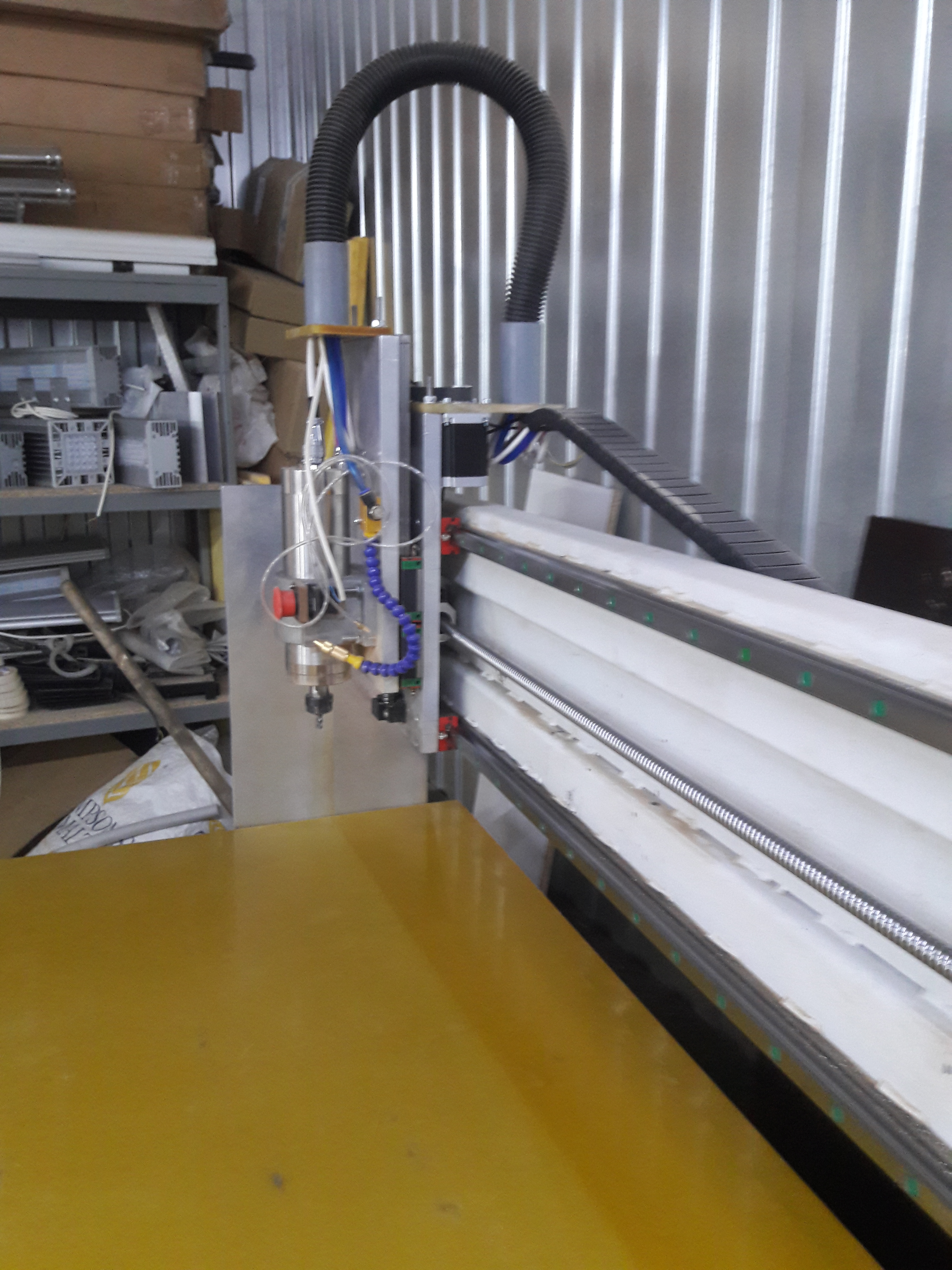

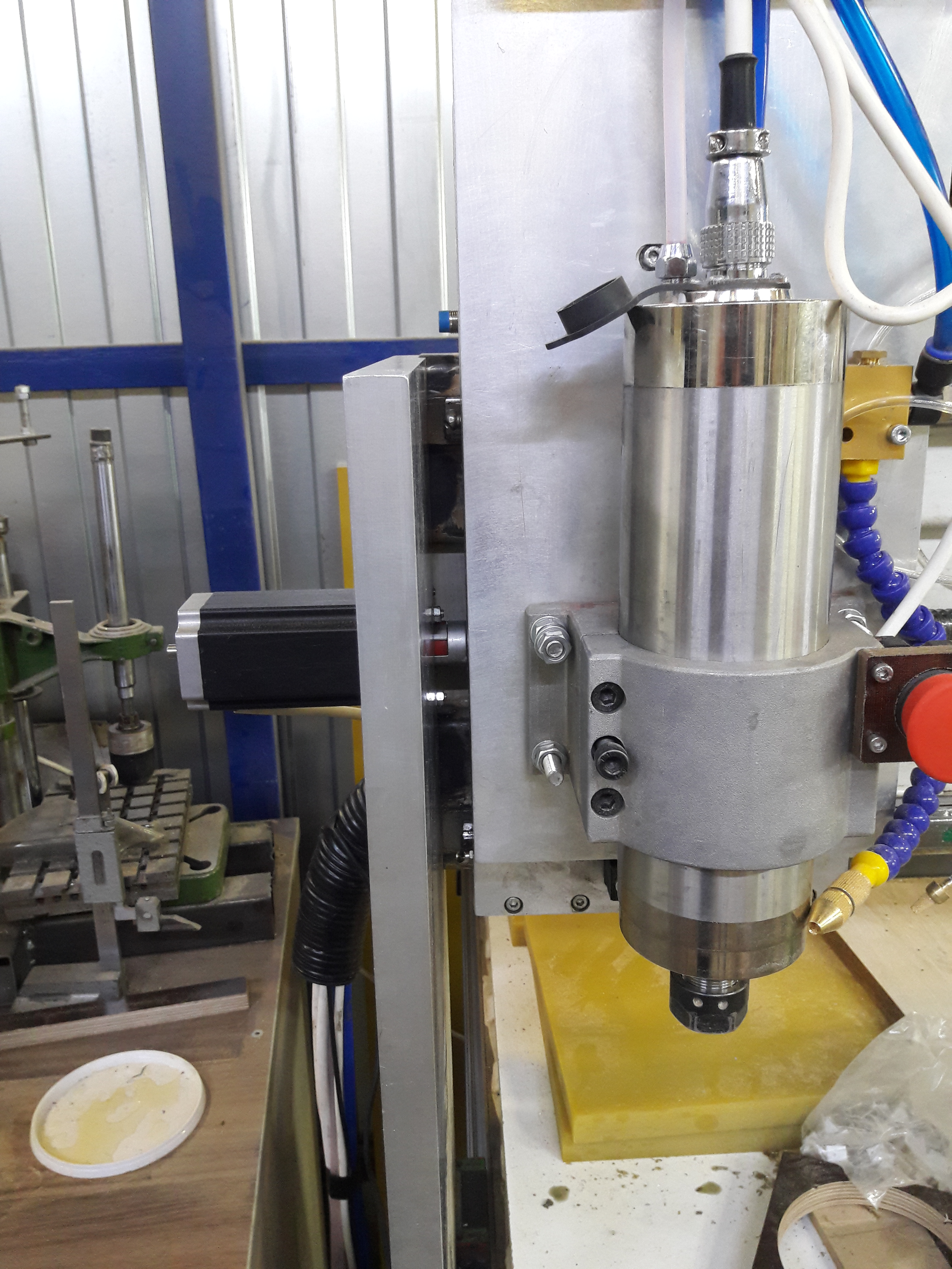

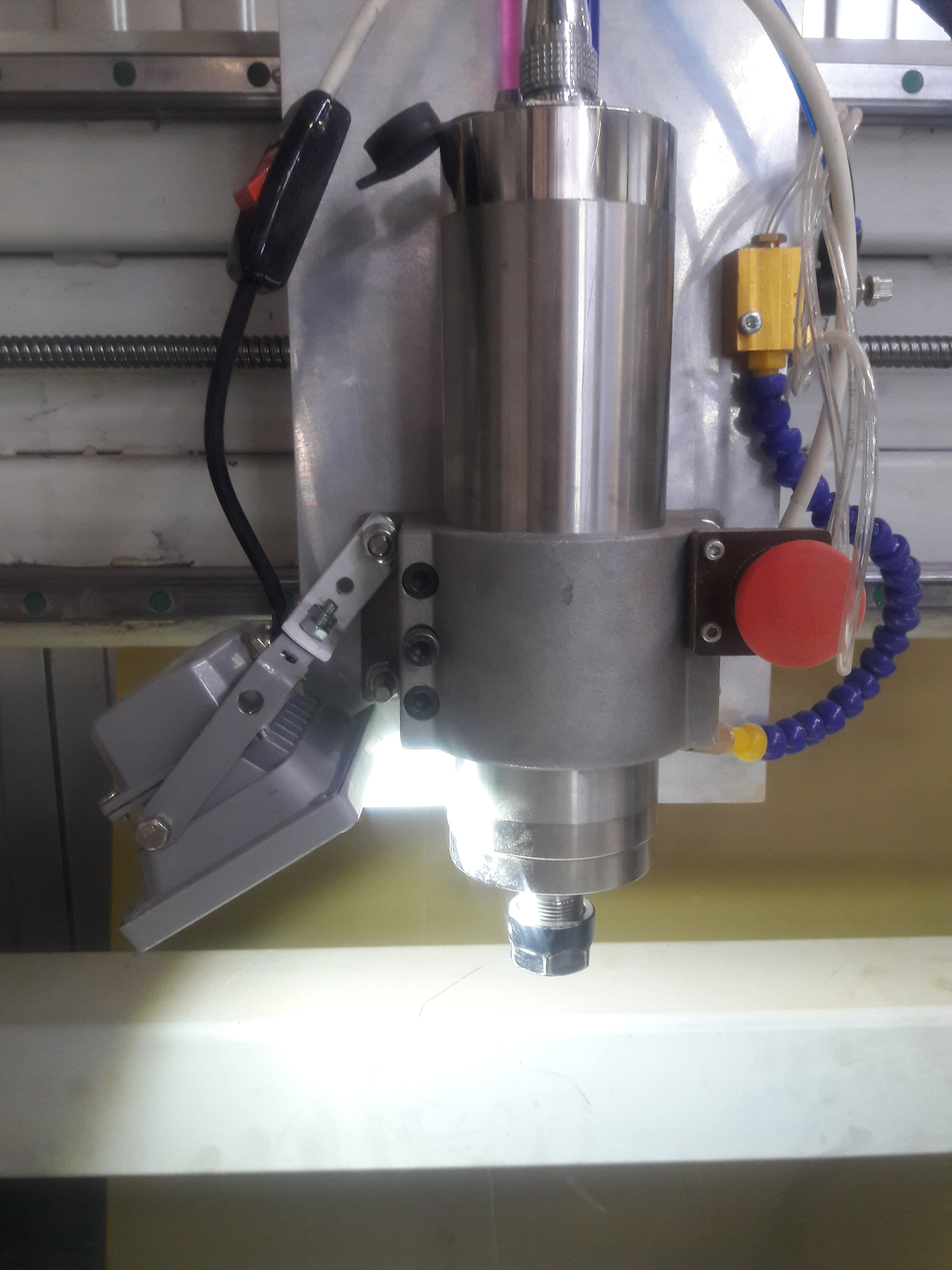

Описание станка, основные характеристики:[Портальный ,пока 3х осевой]
Рабочее поле:[1100 х 1105 х240]
Обрабатываемые материалы:[дерево ,пластик ,цвет мет ]
Чертежи, фото, видео станка:[чертежей не делалось ,эскизы в солиде были ]
Примеры изделий (фото):
Вопросы:[по станку вопросов нет ]
Что пробовал:[изготавливать изделия по своим чертежам и чужим STL файлам ]
Что плучилось:[что хотел всё получилось ]

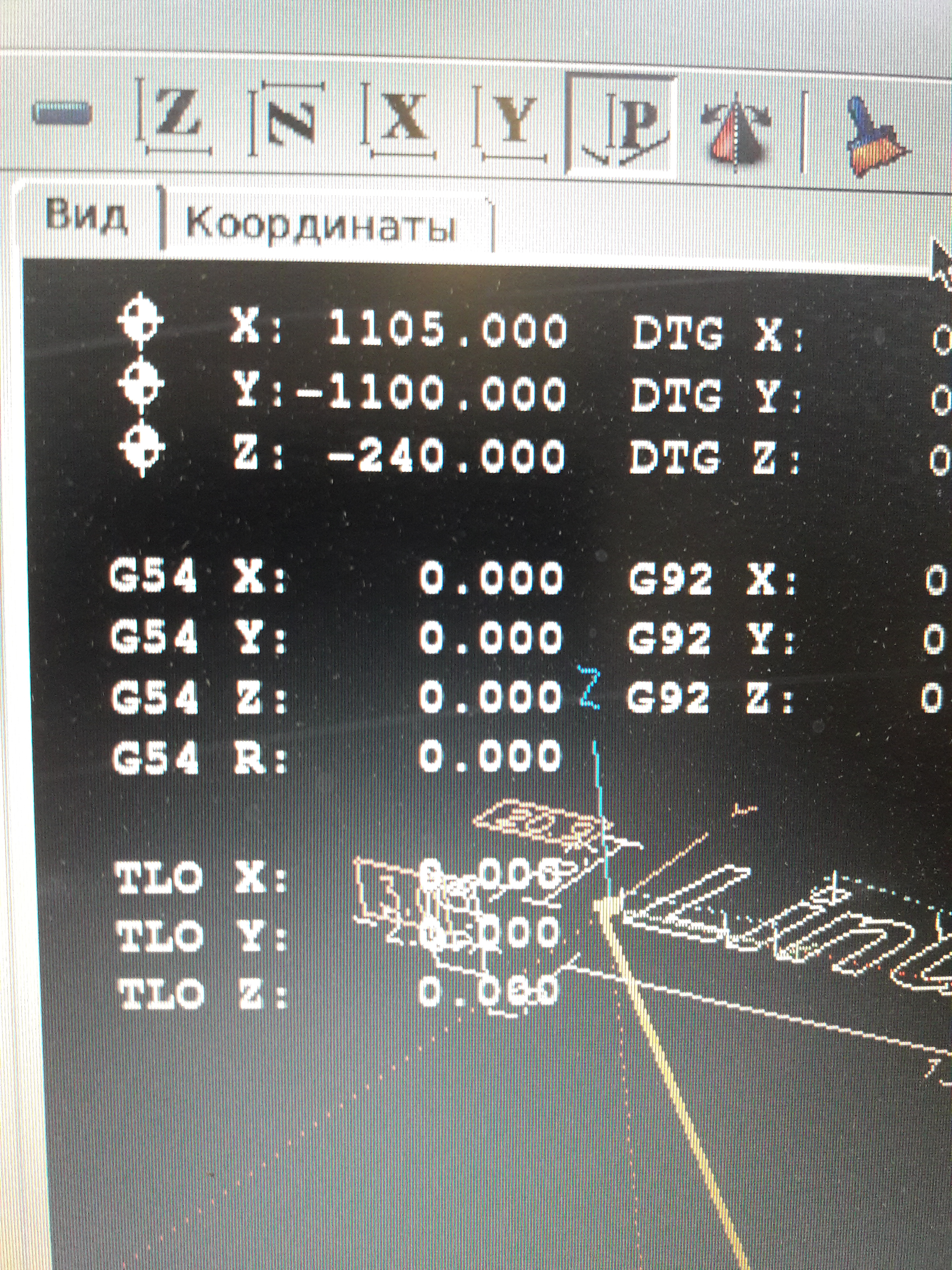

Что не получилось:[подружить MPG пульт через СОМ порт с ЕМС (пока),А ПОТОМ ВЗЯЛО И ПОЛУЧИЛОСЬ ! ]
Ориентировочный бюджет:[механика с электроникой 85000 рублей сначала и тыр 30 на модернизацию позже ,остальное подарки ]

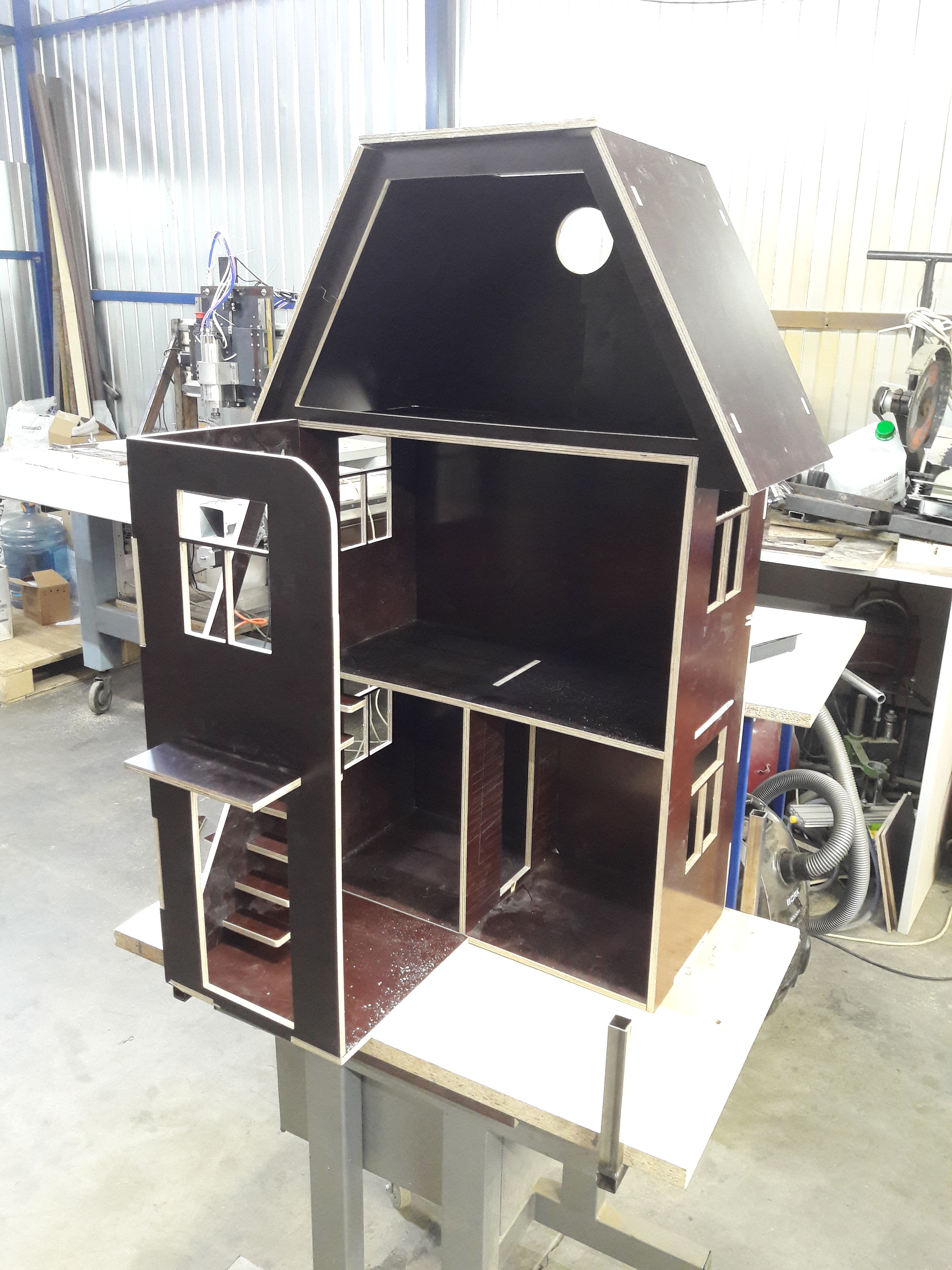

Вот довёл станок до состояния "не стыдно показать ".При постройке принимался во внимание только один аспект -80 тыр на всё.
Разделил с сыном заказ на али на 2 части во избежании таможни и через месяц получил всё .Драйвера прислали не те ,но вернули деньги и стоимость обратной пересылки без проблем и быстро . Конечно же я проектировал основу не правильно ,по канонам Форума ! Я дорисовал железо к имеющимся комплектующим .Станину и балку портала ,а так же плиты "зетки" и опор портала ,мне изготовили в подарок на ДР (так бывает) .Подстолье варил сам и вся остальная сборка и фрезеровка моих рук дело !Так что самоделка или нет вопрос спорный .Стеклотекстолит на стол ...ну короче был .И так шпиндель 2.2 KW , шаговики NEMA 23 112 мм 3А вал 8 ,на "зетку" пришлось докупить 85 мм шаговик ибо длинный не влезал,20е направляющие 1400 (У) 1100(Х) 400(Z) ШВП1605 по кругу .Предусмотрена установка направляющих 1400 мм на ось Х и ШВП 2005 на всю длину ,посадочное под мотор пока работает дыркой для провода.Компоновка обусловлена тем ,что при случае придётся выносить через дверь по частям .Пока не нашёл своего места ездит на колёсах ,ускорения поэтому пока минимальные.Меня пока всё не только устраивает ,но и восхищает! Руками мне такого не сделать ни в жизнь !

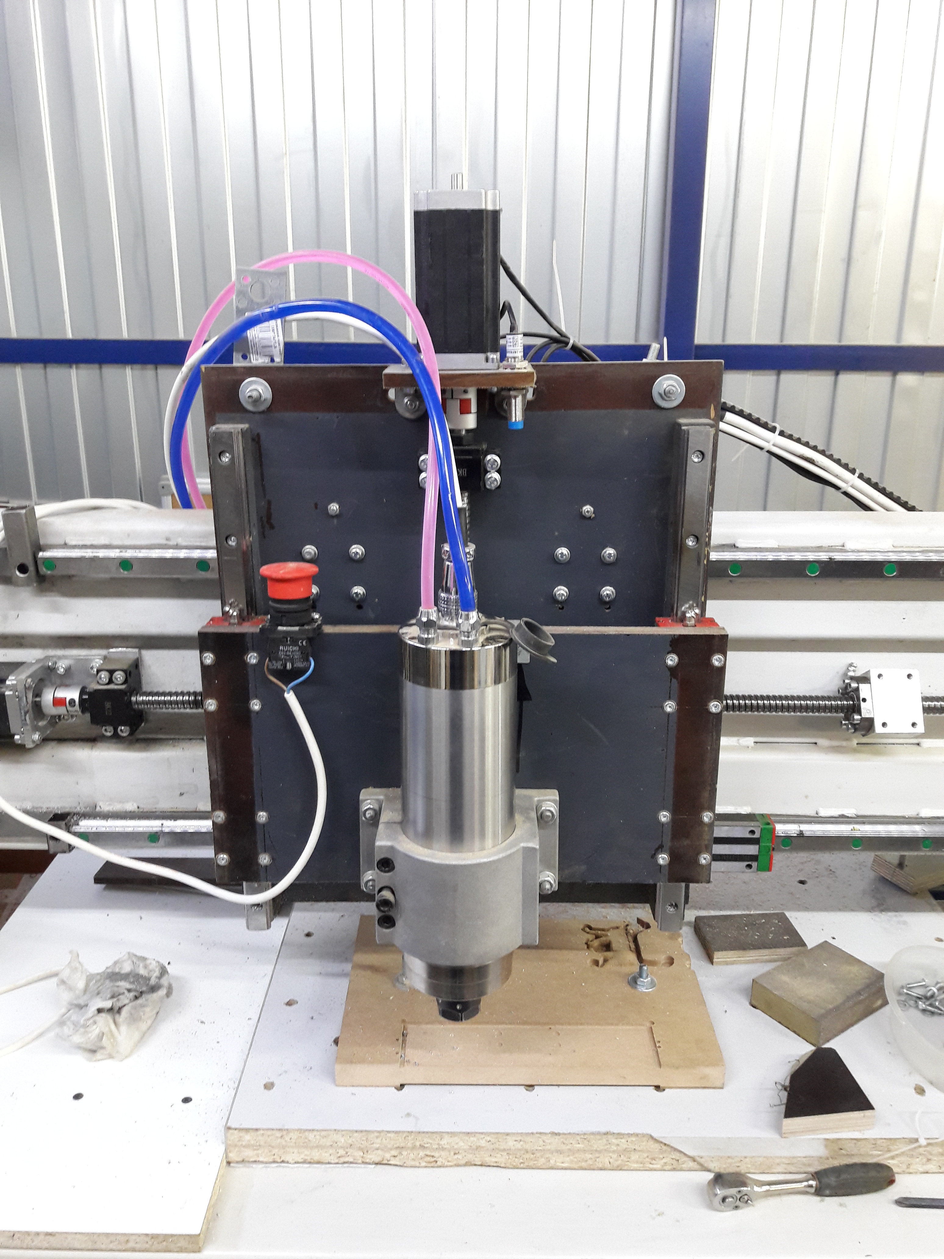

От стола до портала 205 мм ,но ход Z 240 мм (применена "обратная" схема установки кареток) это позволяет работать ниже стола ,передняя часть стола съёмная и весь стол не будет закреплён "насмерть",это даёт свои большие плюсы такие как размещение 4й оси например или обработка торцов метровых заготовок .Станина из трубы 100х100х4 ,балка 100х60 и 100х40.На столе будет сетка отверстий через 100 мм с гайкой м 8 снизу ,через них шпильками будет крепиться жертвенник и оснастка ,выравнивать буду только жертвенник ,есть червячный редуктор без люфта 1:24 и патрон 120 мм на 4ю ось ,но это позже.
Ну вот как то так.Если есть вопросы -отвечу .Критика ...не знаю ,ну пусть будет ,но тут нет ошибок ,компромиссов -изобилие !Что вспомню допишу .

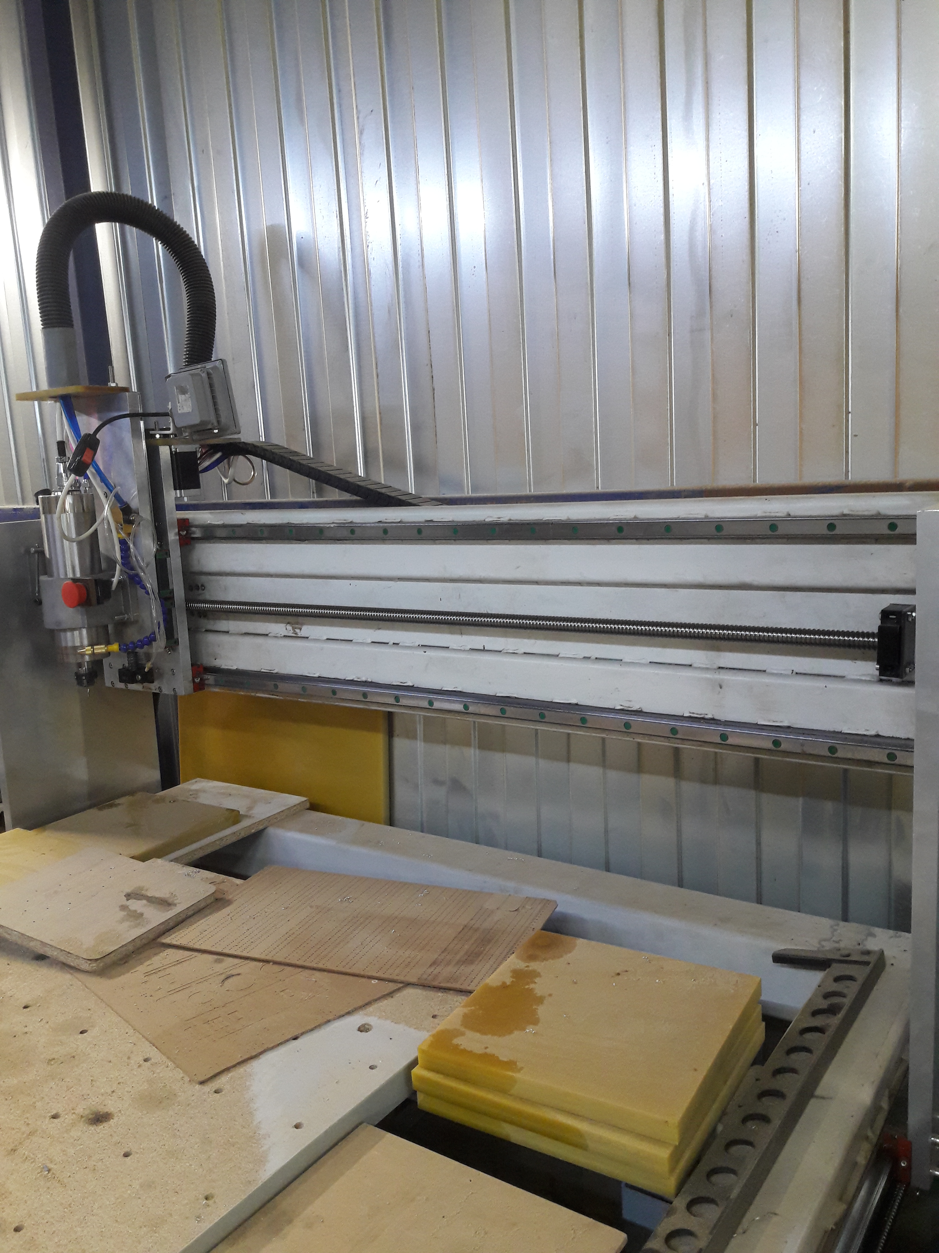

собственно станок (6378 просмотров) <a class='original' href='./download/file.php?id=178565&mode=view' target=_blank>Загрузить оригинал (4.16 МБ)</a>
собственно станок
зетка (6378 просмотров) <a class='original' href='./download/file.php?id=178566&mode=view' target=_blank>Загрузить оригинал (3.81 МБ)</a>
зетка

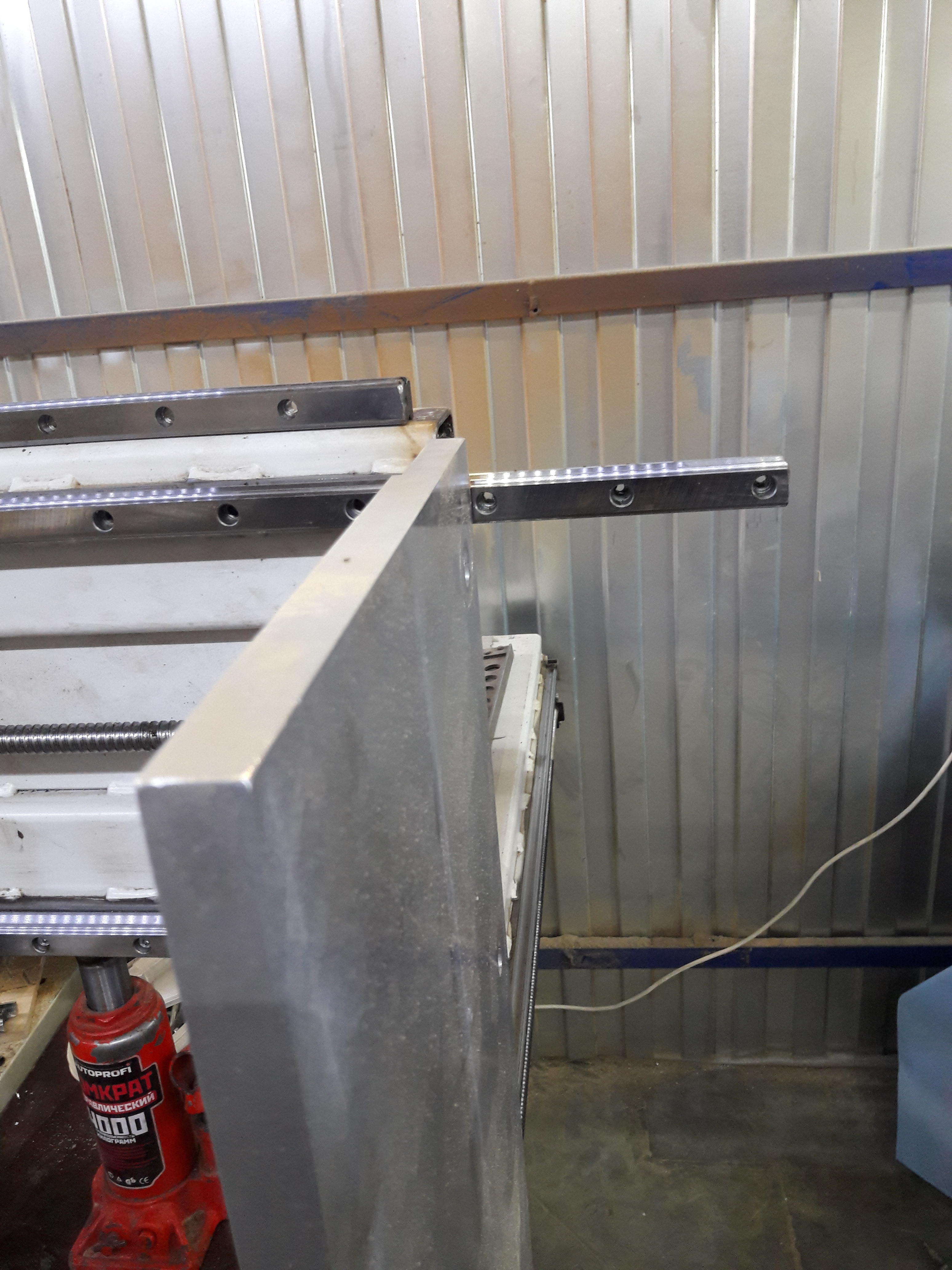

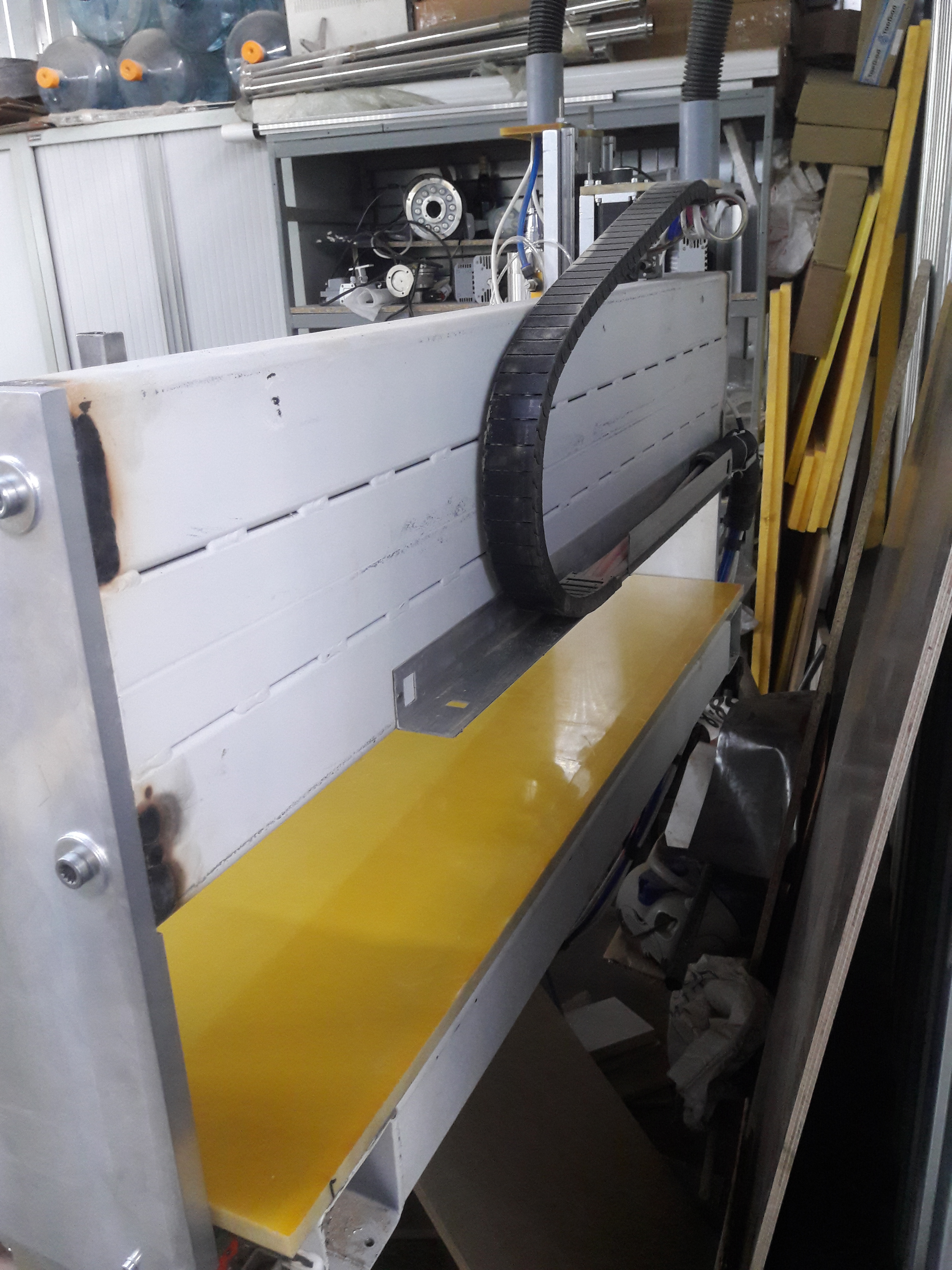

портал с тыла (6378 просмотров) <a class='original' href='./download/file.php?id=178568&mode=view' target=_blank>Загрузить оригинал (3.97 МБ)</a>
портал с тыла

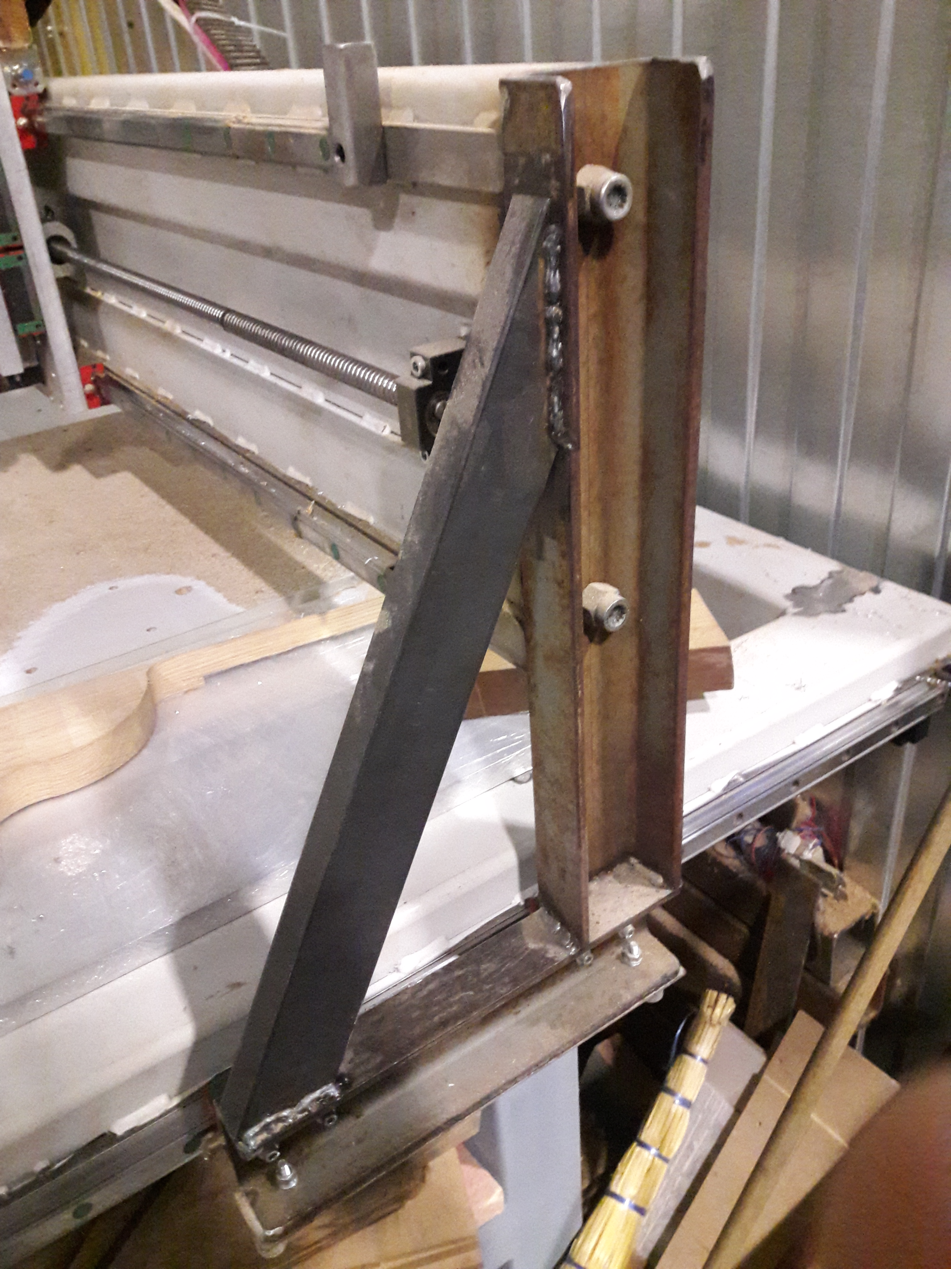

временные стойки (6378 просмотров) <a class='original' href='./download/file.php?id=178570&mode=view' target=_blank>Загрузить оригинал (3.89 МБ)</a>
временные стойки
передняя часть стола (6378 просмотров) <a class='original' href='./download/file.php?id=178571&mode=view' target=_blank>Загрузить оригинал (3.67 МБ)</a>

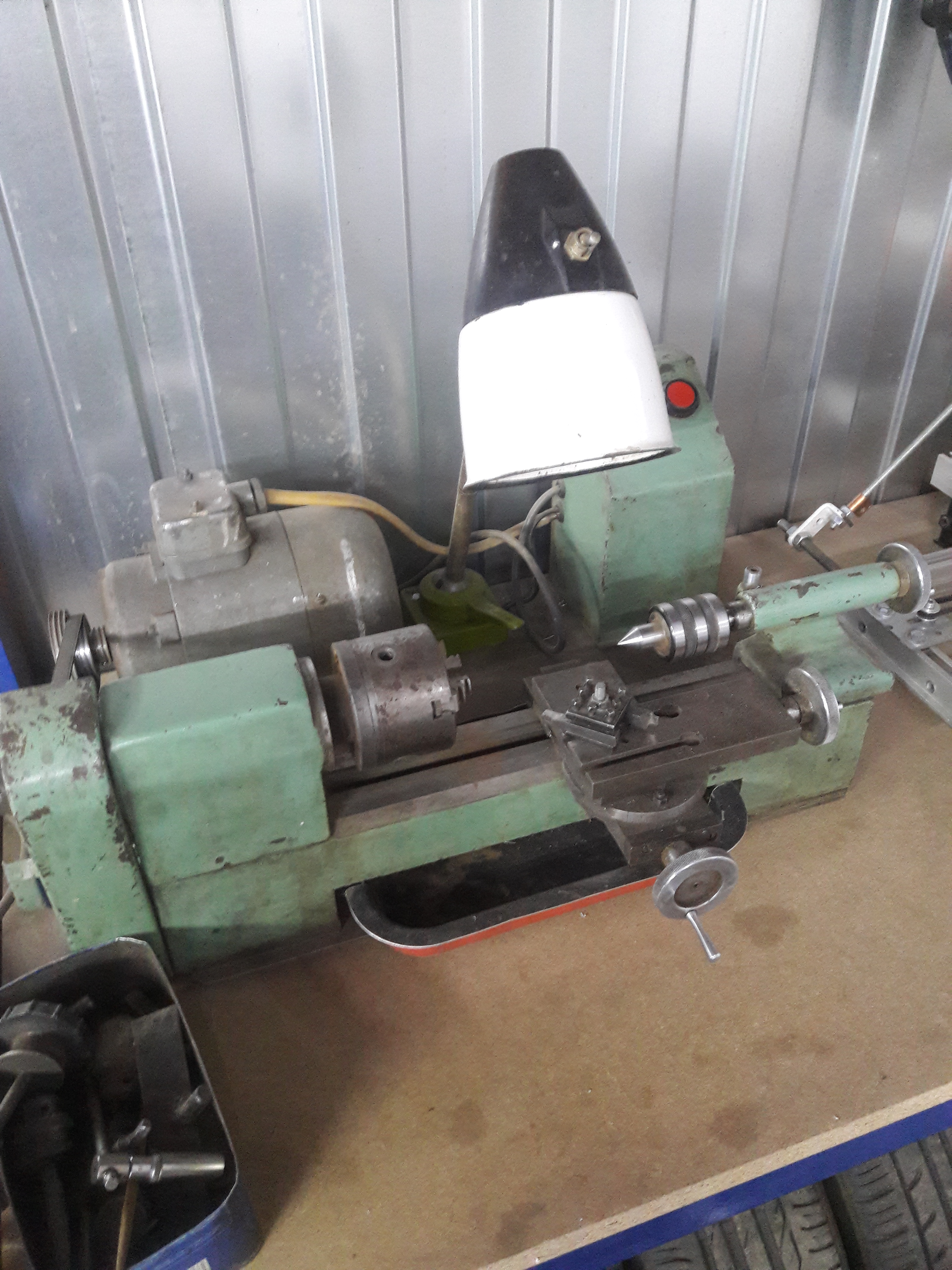

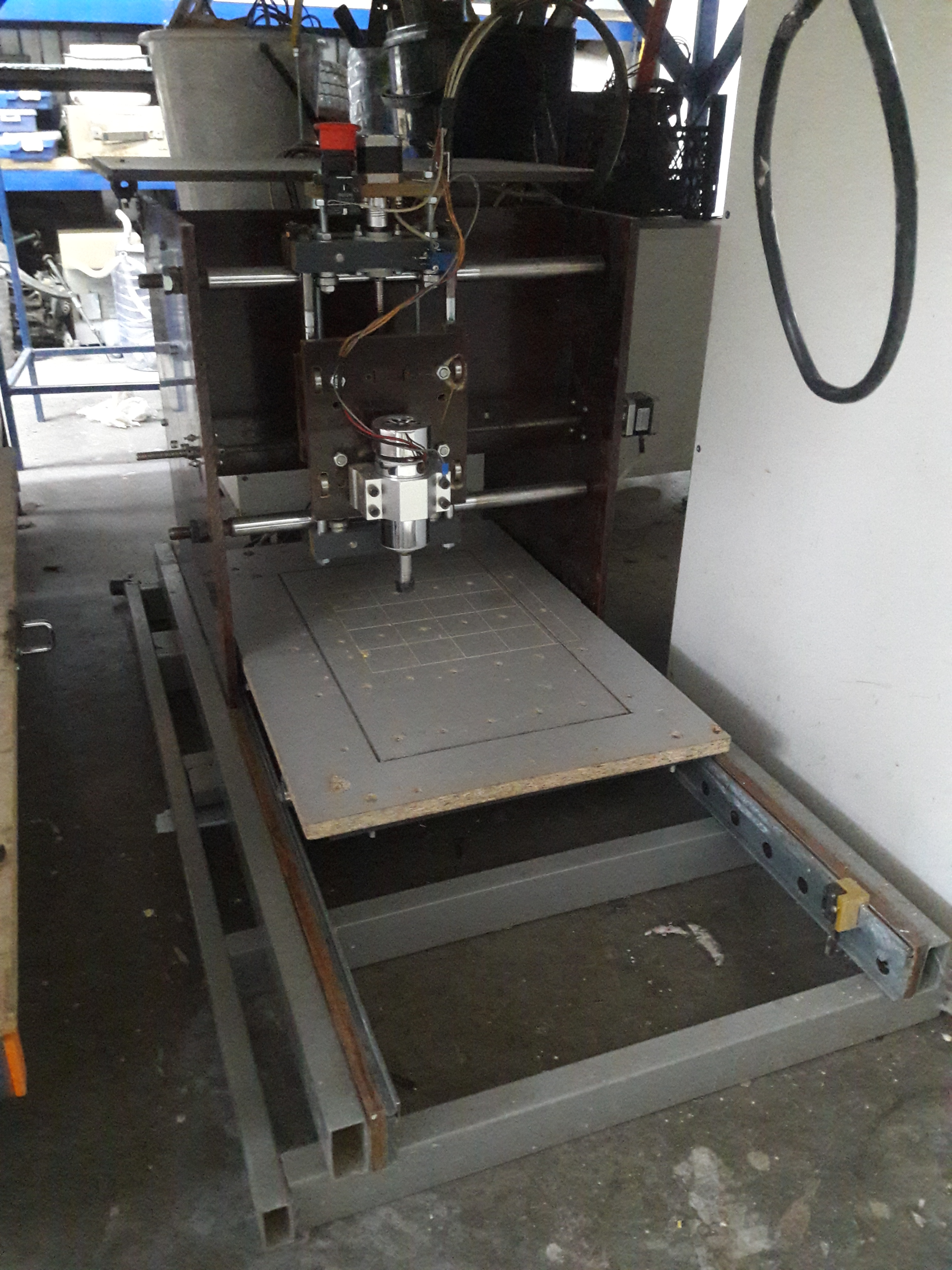

мелкий предшественник в изгнании (6378 просмотров) <a class='original' href='./download/file.php?id=178572&mode=view' target=_blank>Загрузить оригинал (3.86 МБ)</a>
с этого началось (6378 просмотров) <a class='original' href='./download/file.php?id=178573&mode=view' target=_blank>Загрузить оригинал (4.4 МБ)</a>
с этого началось

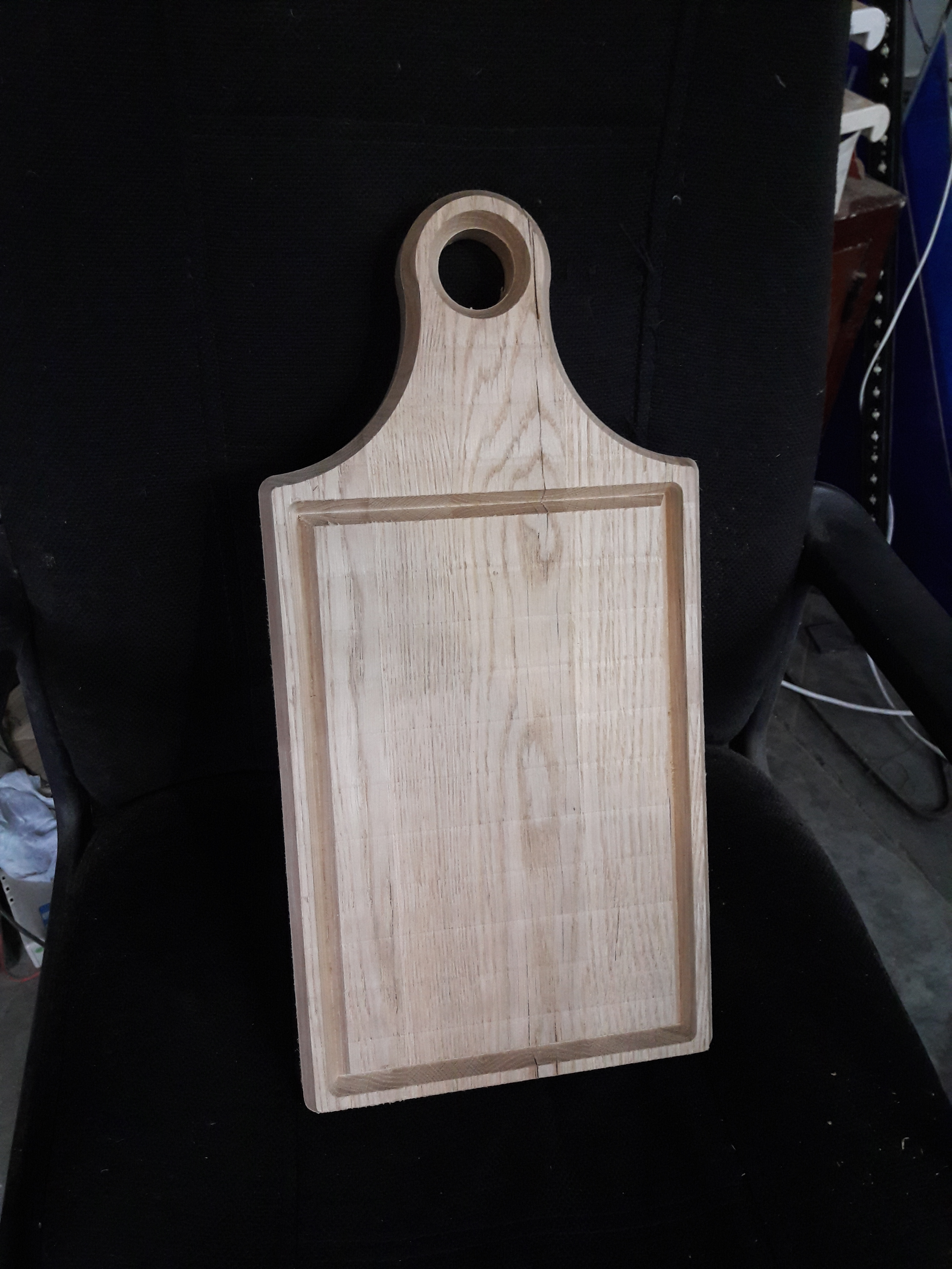

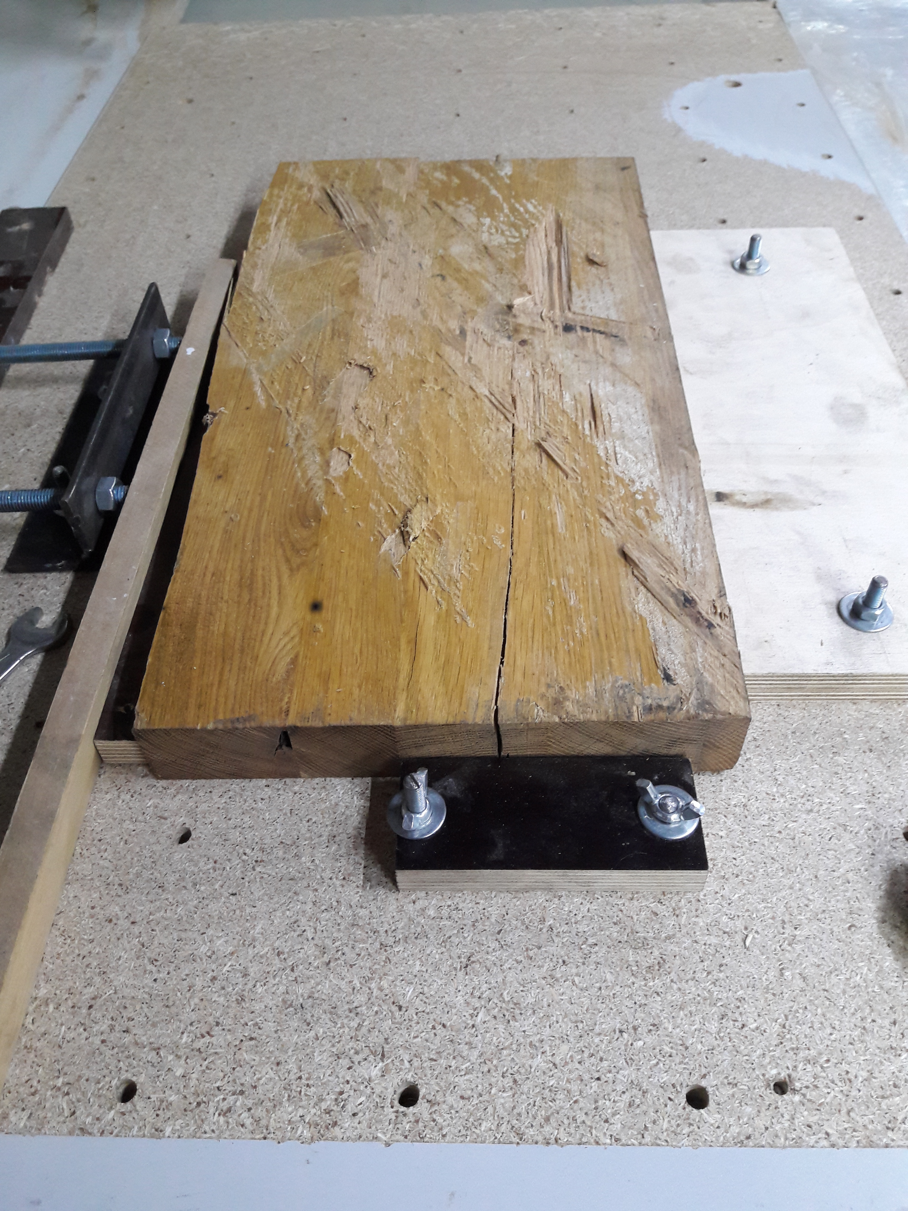

одна из первых работ этого станка (6378 просмотров) <a class='original' href='./download/file.php?id=178574&mode=view' target=_blank>Загрузить оригинал (3.92 МБ)</a>

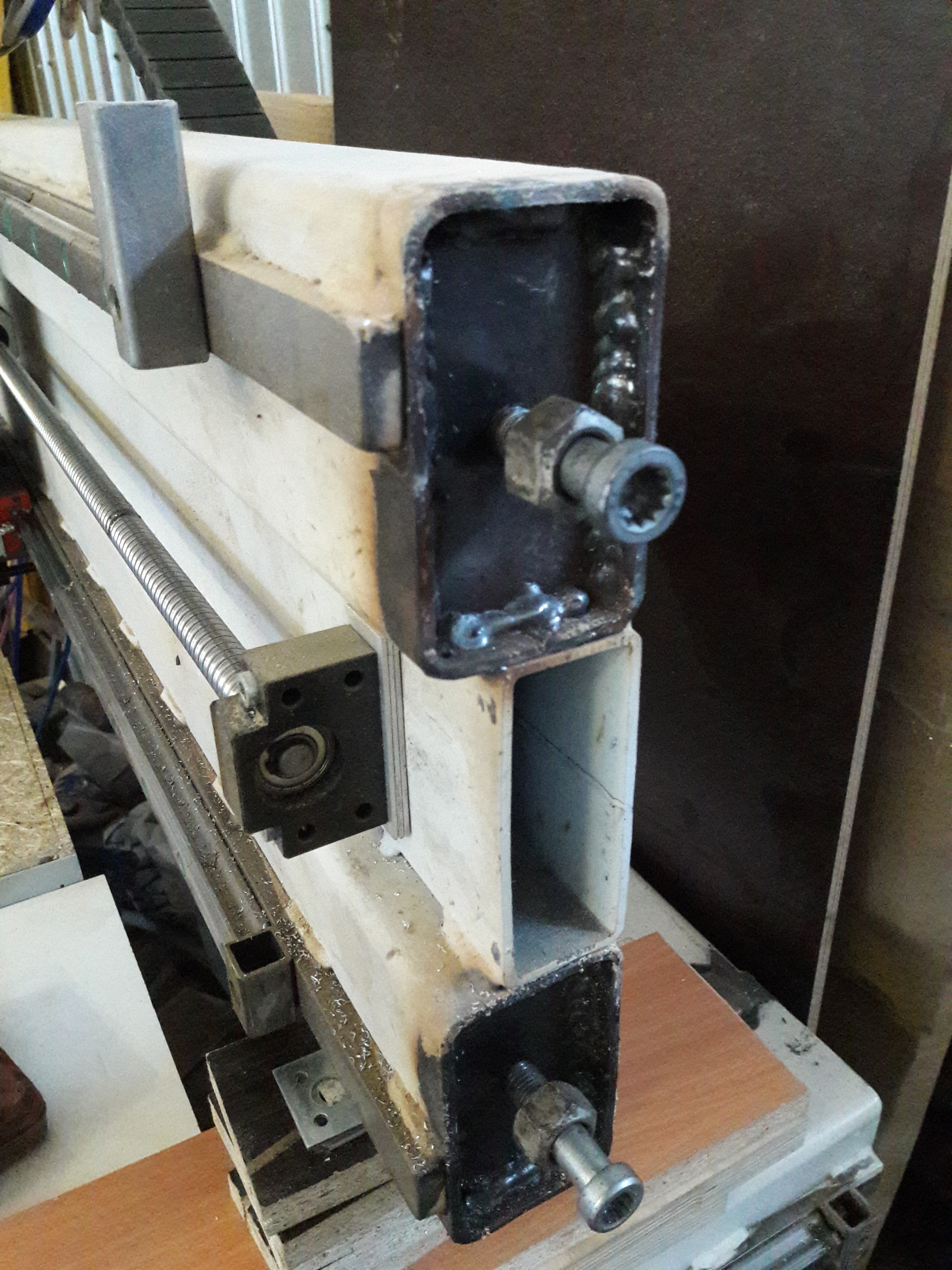

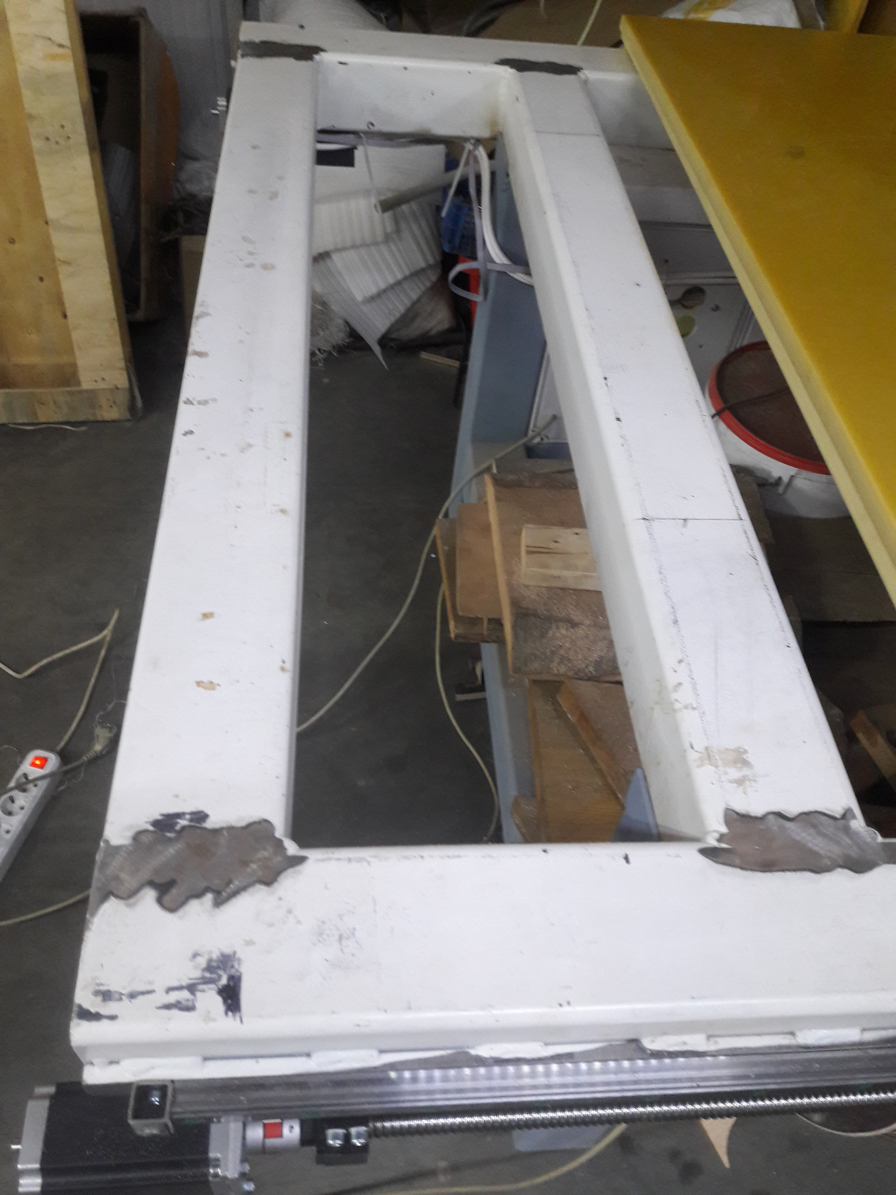

анатомия балки портала (6378 просмотров) <a class='original' href='./download/file.php?id=178575&mode=view' target=_blank>Загрузить оригинал (4.16 МБ)</a>

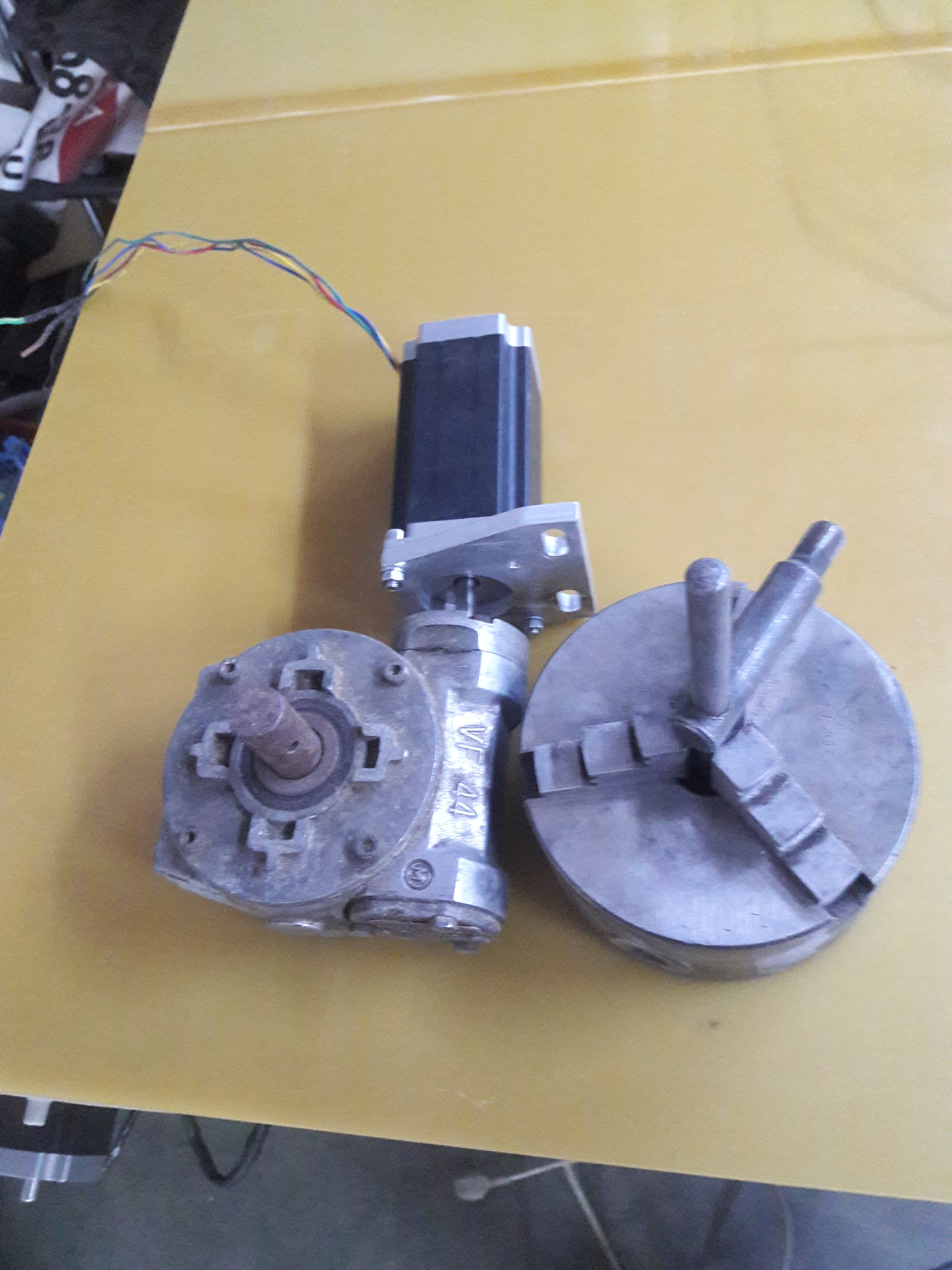

Если интересно по времени , с момента получения станины и балки прошло 10 месяцев .Первая стружка была через 2 месяца . Направляйки " У" выставлял при помощи "кошачей" лазерной указки с магнитным креплением на каретке с одной стороны и мишенью с другой .При такой конструкции про микроны не будем , ОК?
Вот ещё фотки.
4я ось в перспективе (6365 просмотров) <a class='original' href='./download/file.php?id=178576&mode=view' target=_blank>Загрузить оригинал (3.81 МБ)</a>

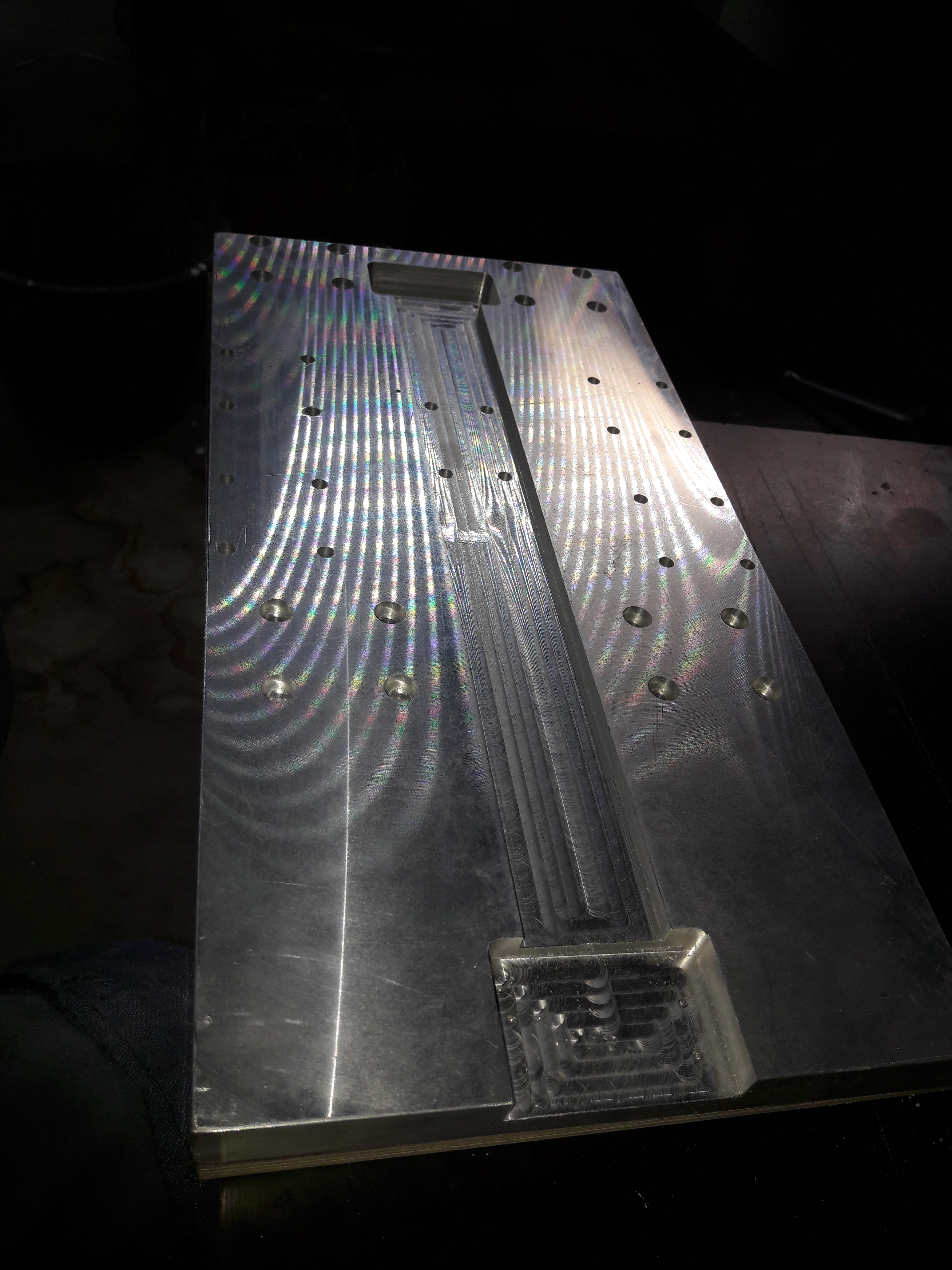

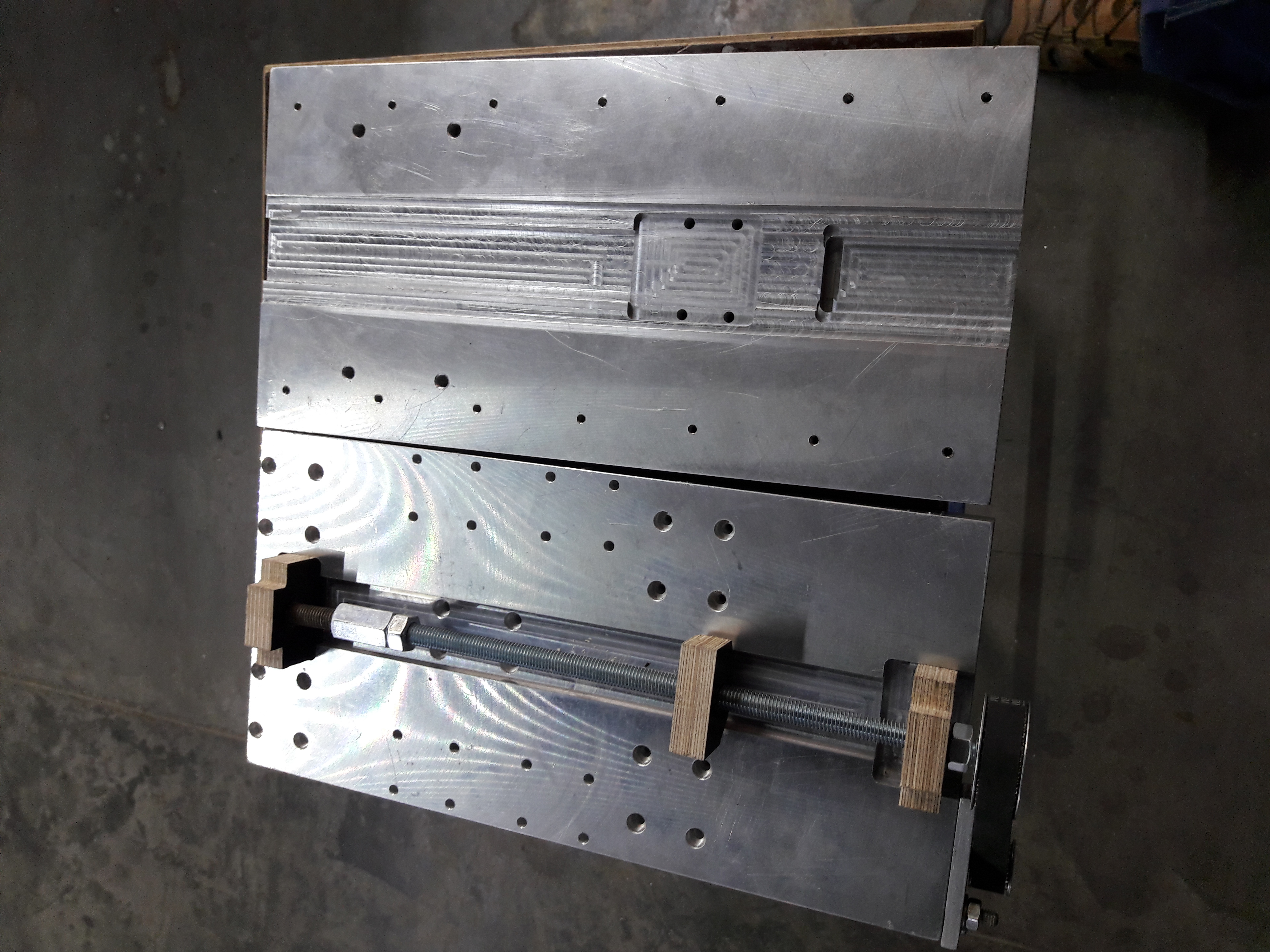

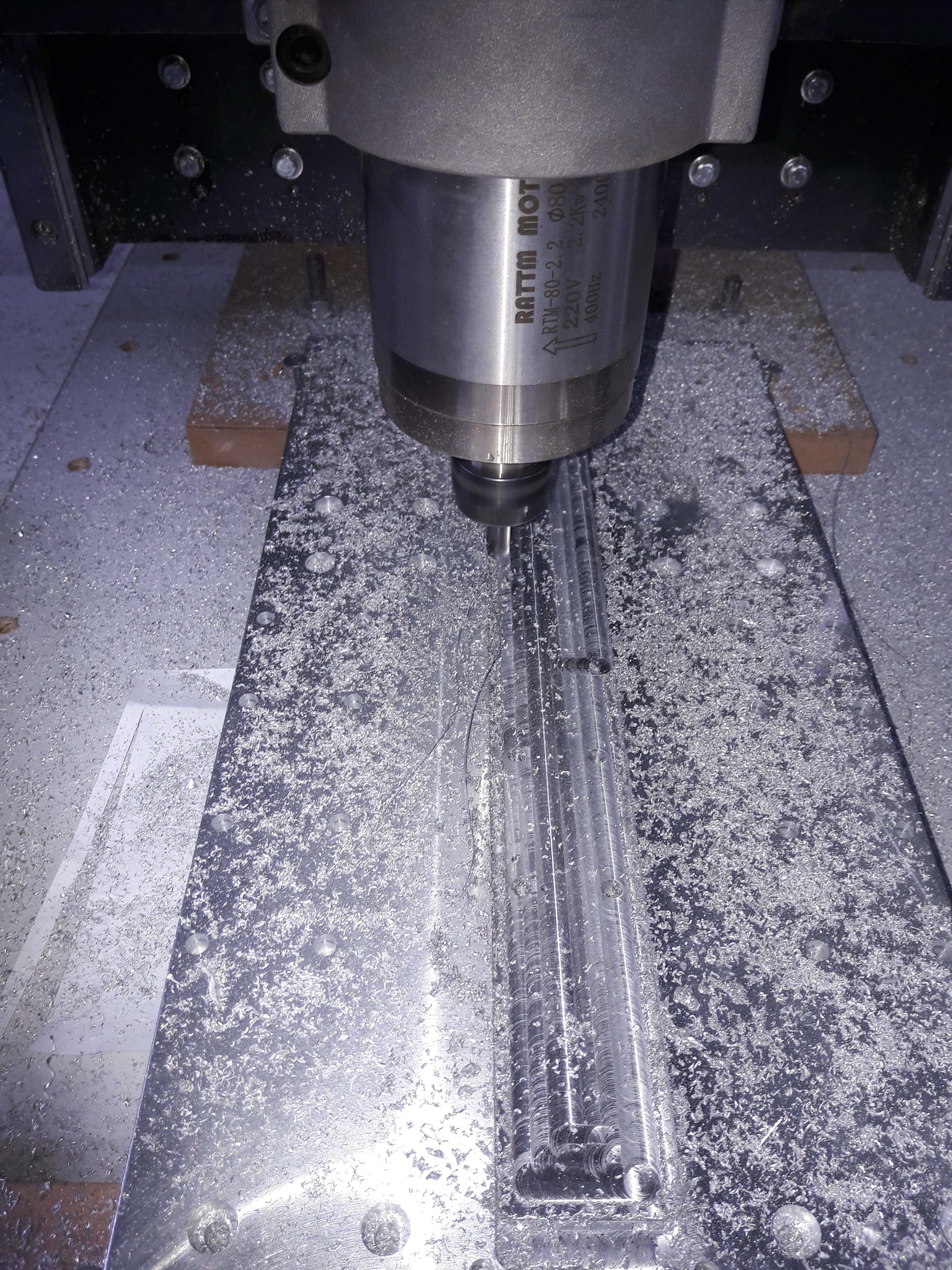

плита зетки (6365 просмотров) <a class='original' href='./download/file.php?id=178578&mode=view' target=_blank>Загрузить оригинал (3.55 МБ)</a>
плита зетки

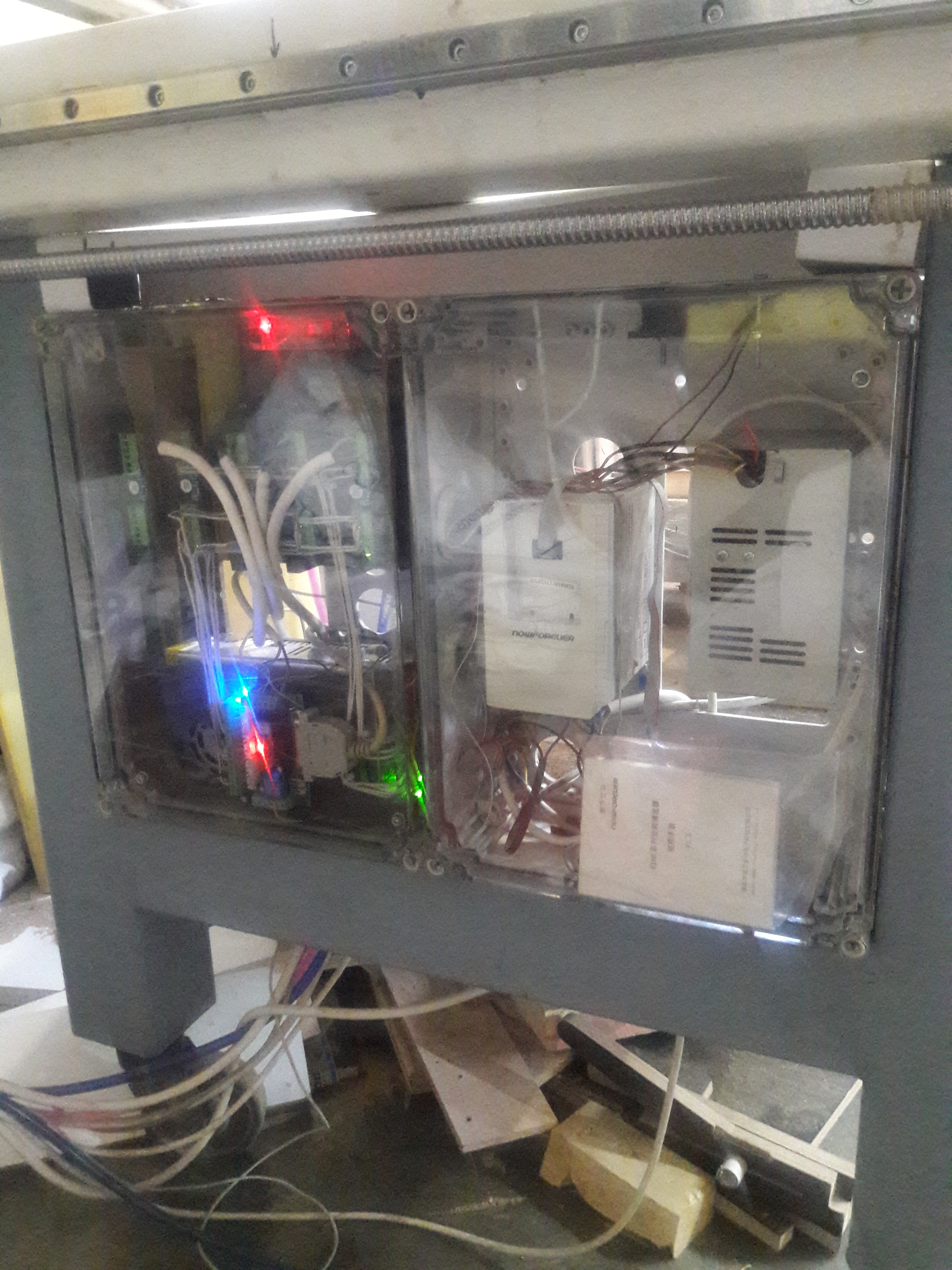

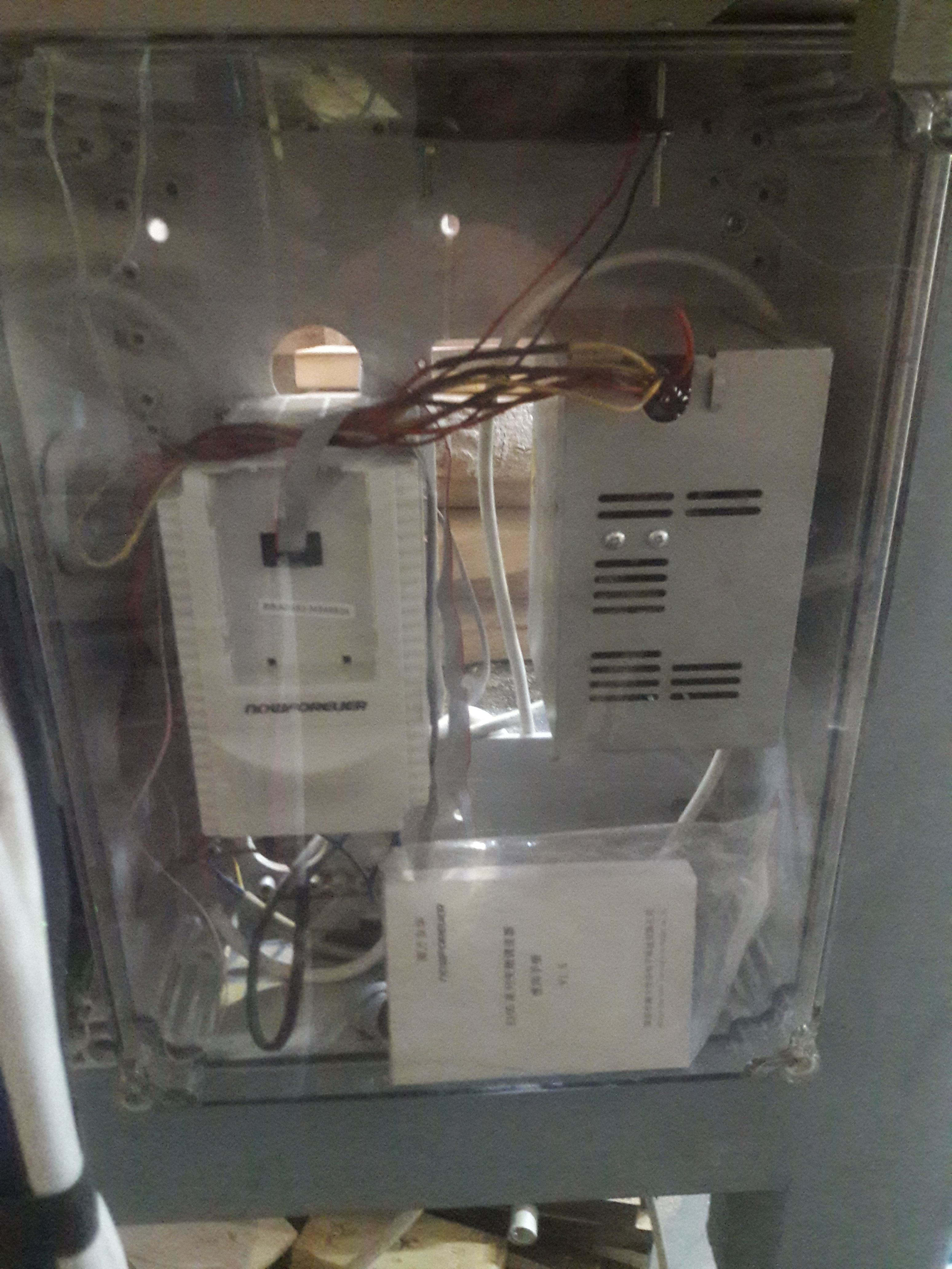

Ещё немного подробностей ,может кому то будет интересно .

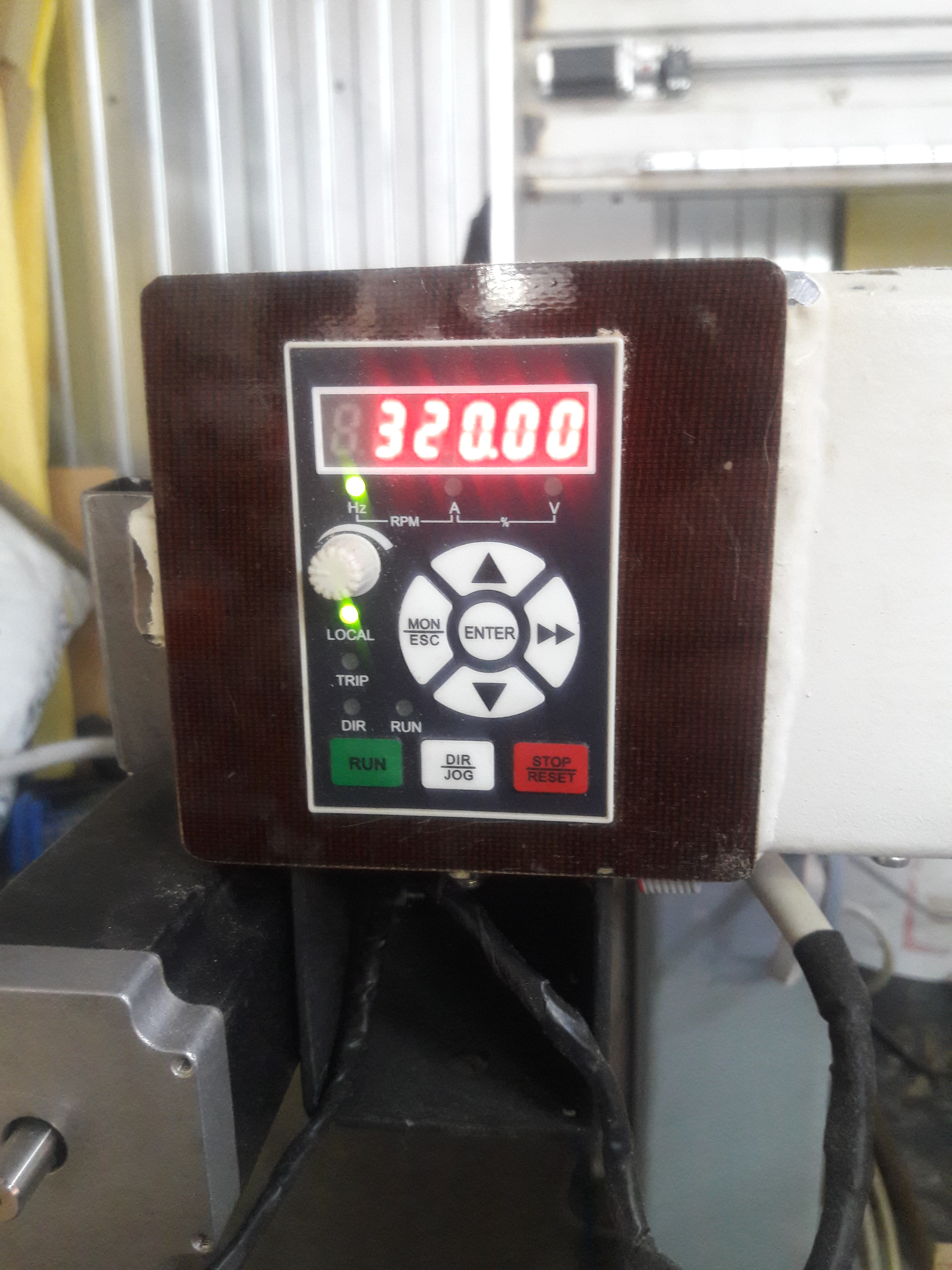

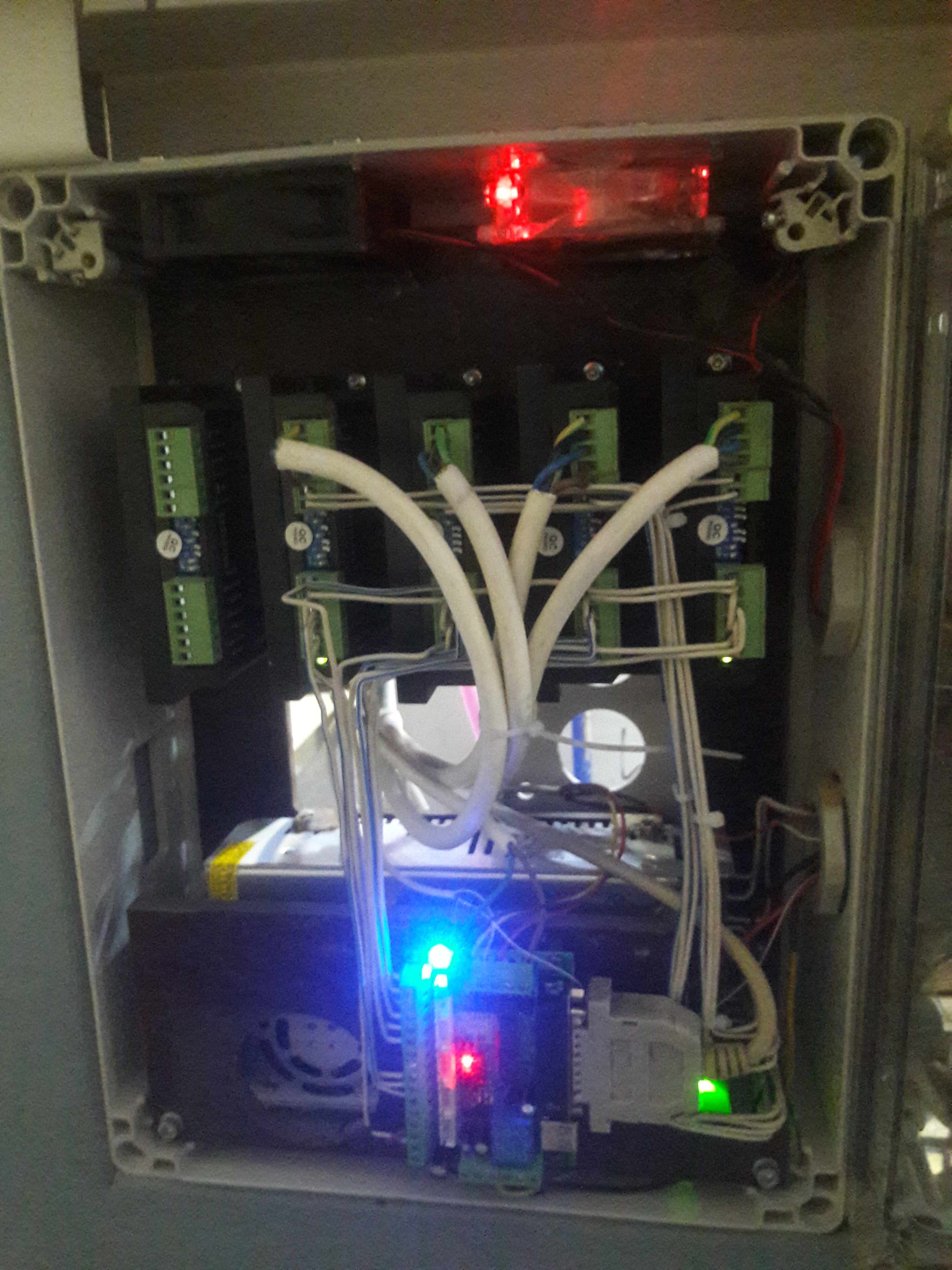

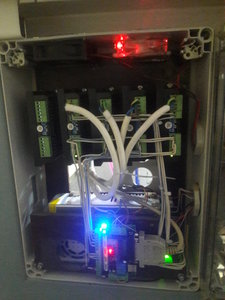

Электрошкаф  сверху 2 вентилятора на приток (6279 просмотров) <a class='original' href='./download/file.php?id=178636&mode=view' target=_blank>Загрузить оригинал (3.98 МБ)</a>
вторая часть (6279 просмотров) <a class='original' href='./download/file.php?id=178637&mode=view' target=_blank>Загрузить оригинал (3.78 МБ)</a>
вторая часть
Понимаю что вибрации ,но уж сильно красиво вписались. (6279 просмотров) <a class='original' href='./download/file.php?id=178638&mode=view' target=_blank>Загрузить оригинал (4 МБ)</a>

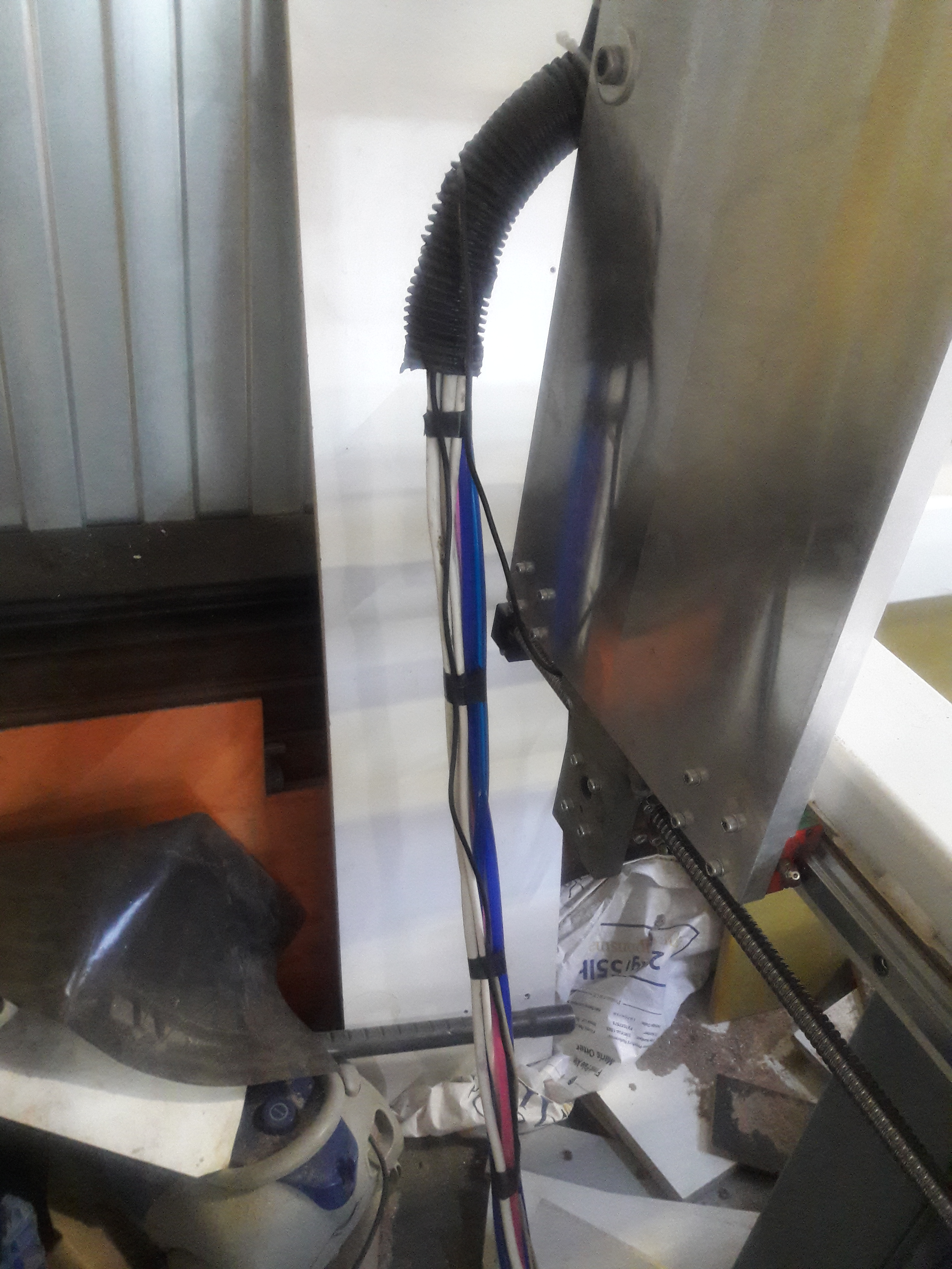

жгут так и будет (6279 просмотров) <a class='original' href='./download/file.php?id=178639&mode=view' target=_blank>Загрузить оригинал (4.27 МБ)</a>
жгут так и будет

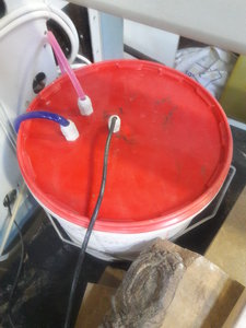

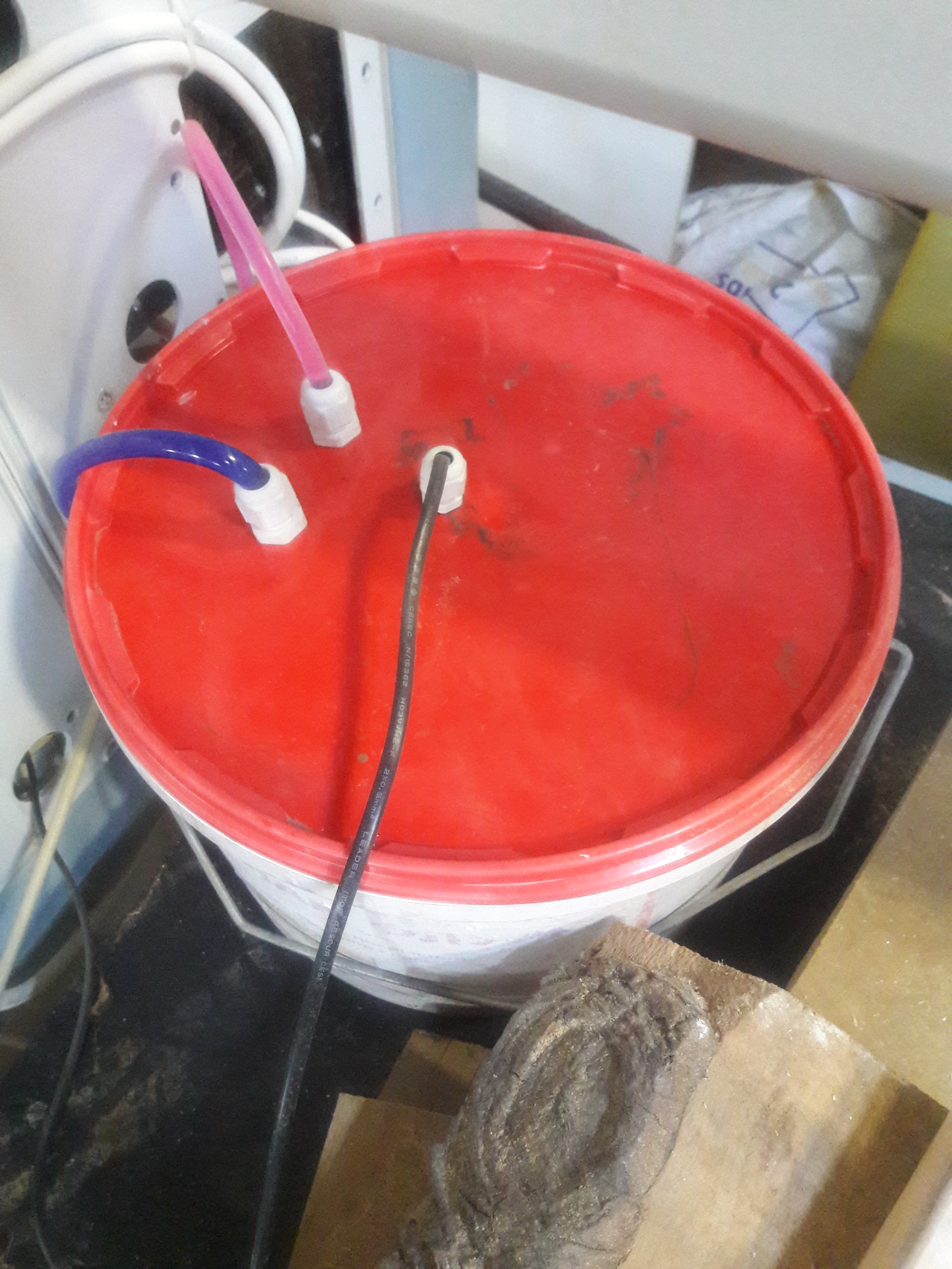

система охлаждения (6279 просмотров) <a class='original' href='./download/file.php?id=178644&mode=view' target=_blank>Загрузить оригинал (3.95 МБ)</a>
система охлаждения

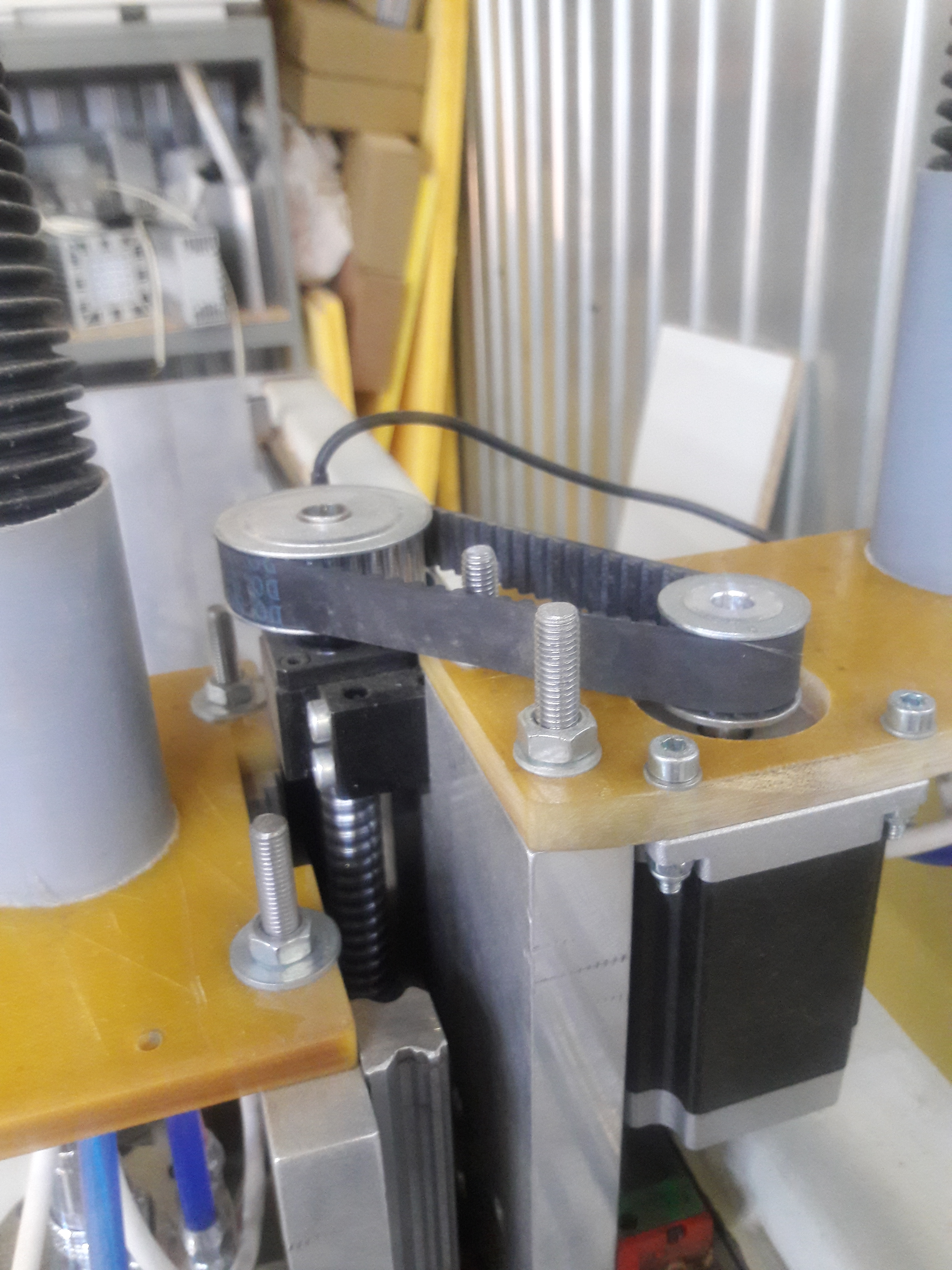

редуктор Z 1:2 (6279 просмотров) <a class='original' href='./download/file.php?id=178645&mode=view' target=_blank>Загрузить оригинал (3.83 МБ)</a>
редуктор Z 1:2

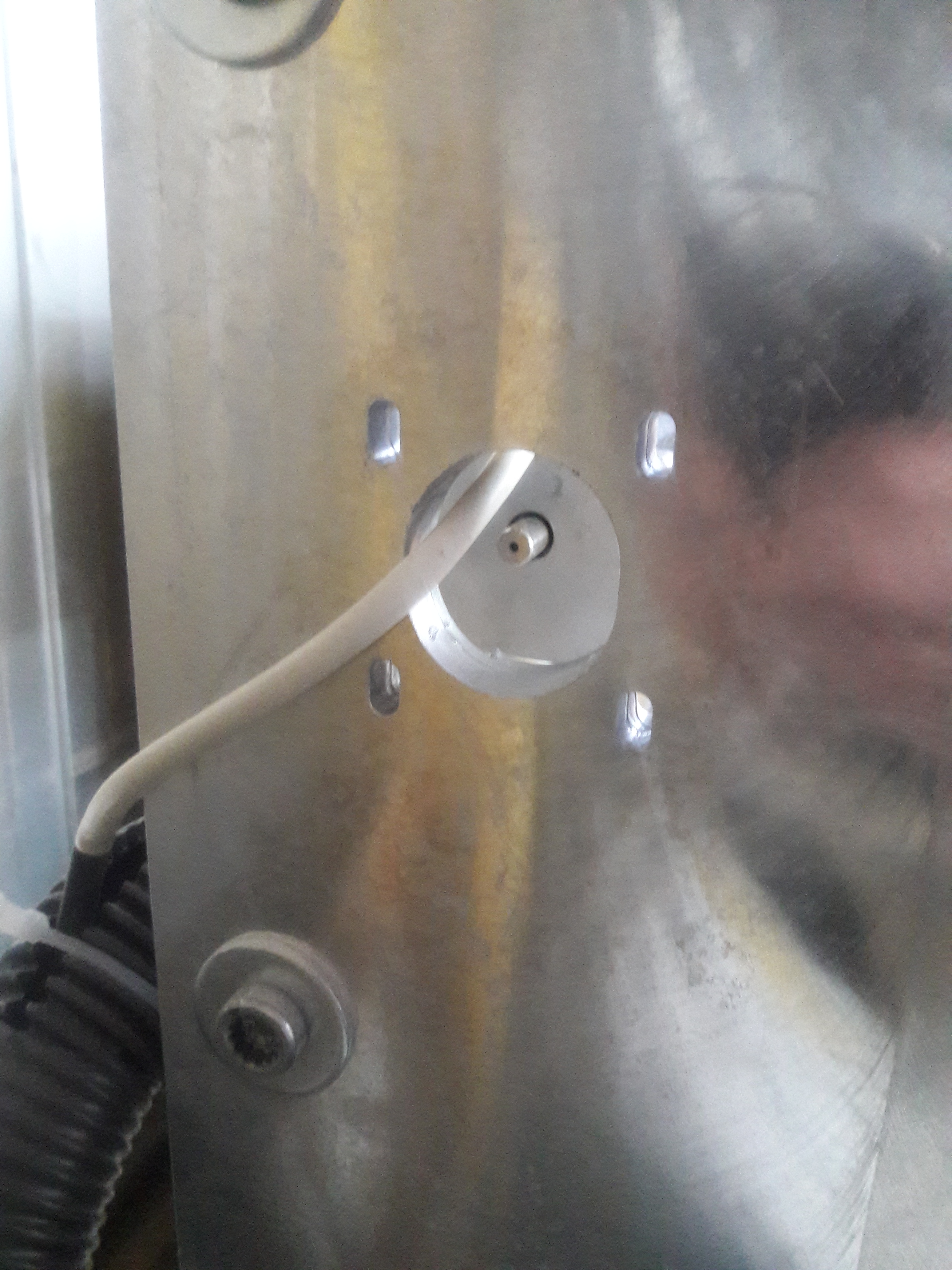

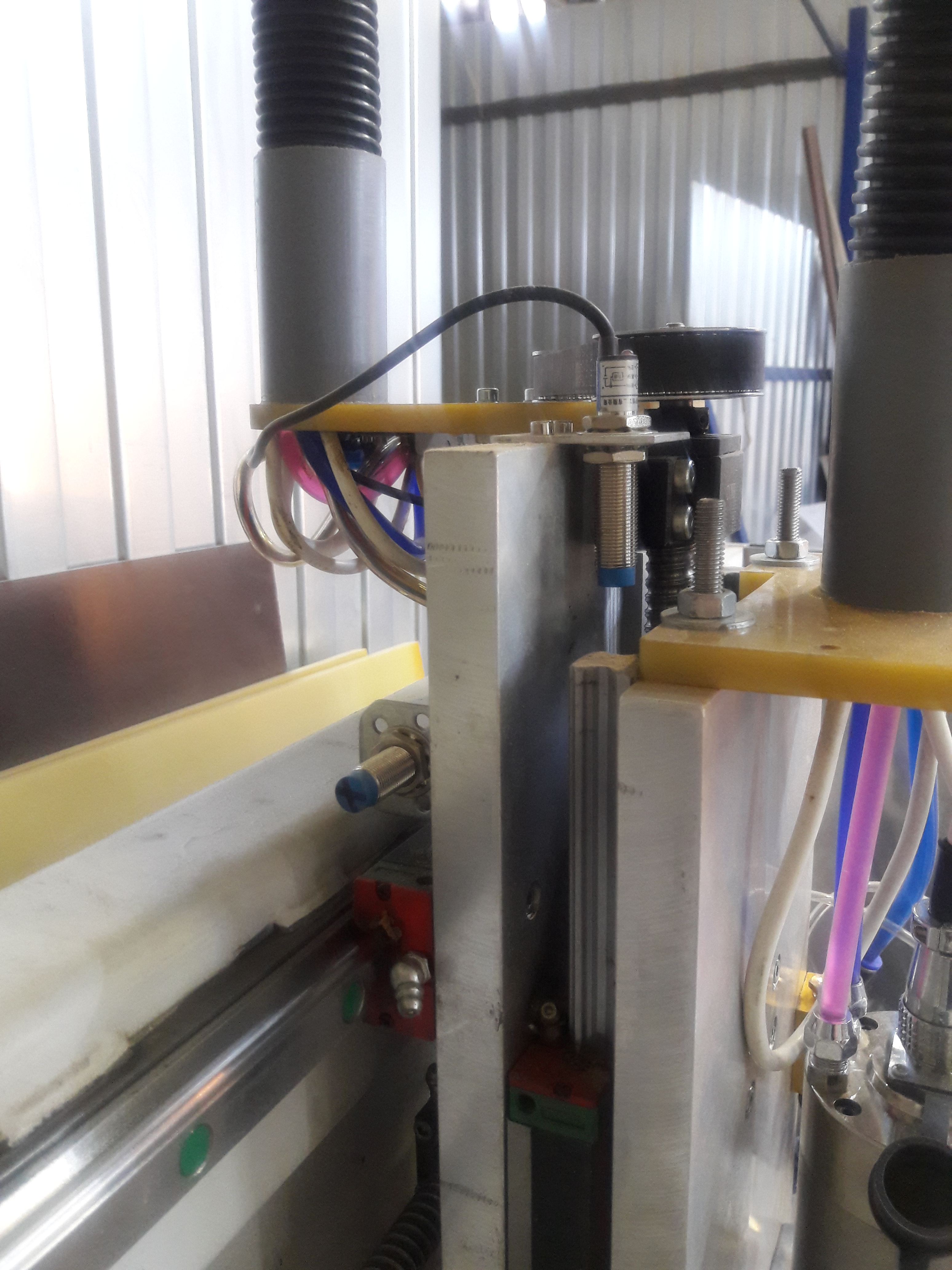

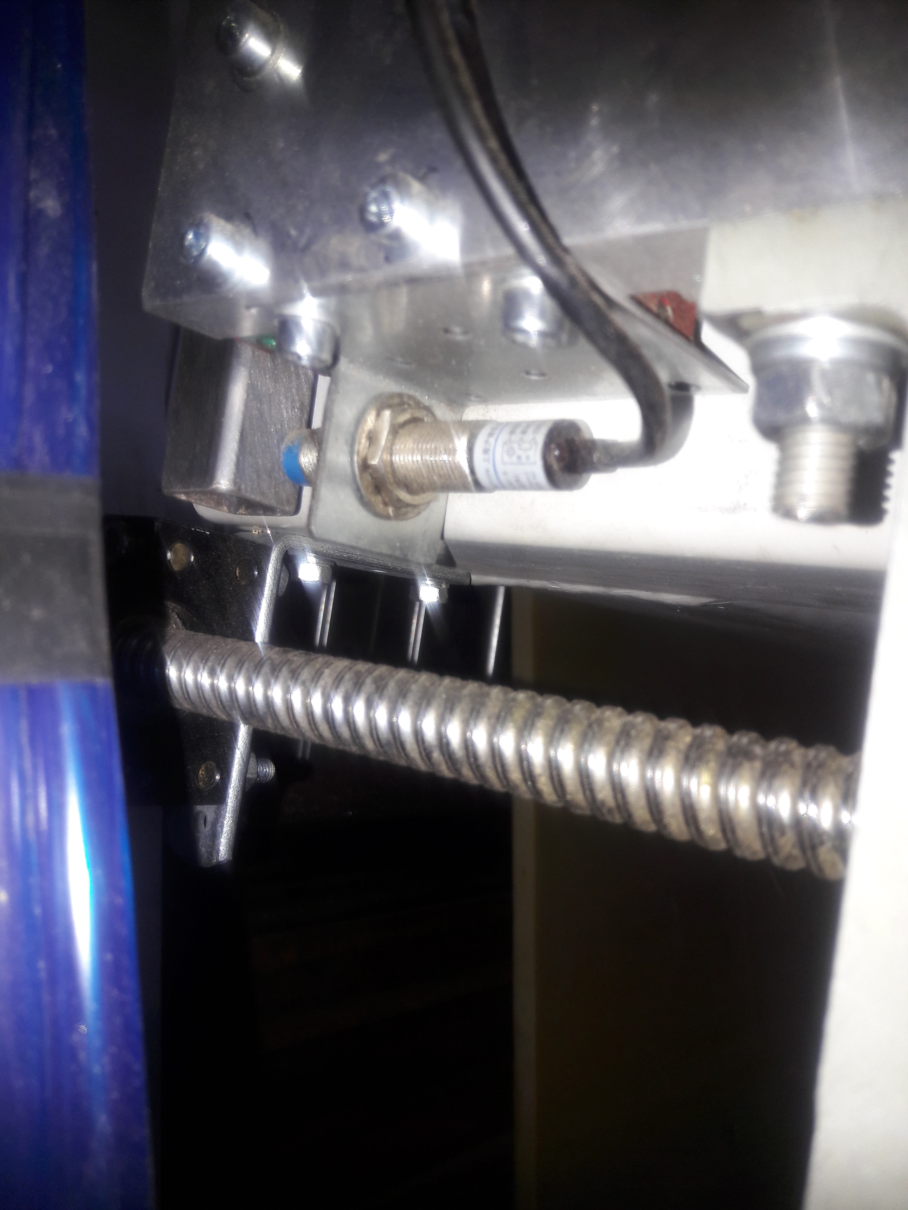

дачики хоума (6279 просмотров) <a class='original' href='./download/file.php?id=178646&mode=view' target=_blank>Загрузить оригинал (3.56 МБ)</a>
дачики хоума
датчик &quot;У&quot; (6279 просмотров) <a class='original' href='./download/file.php?id=178647&mode=view' target=_blank>Загрузить оригинал (3.04 МБ)</a>
датчик "У"

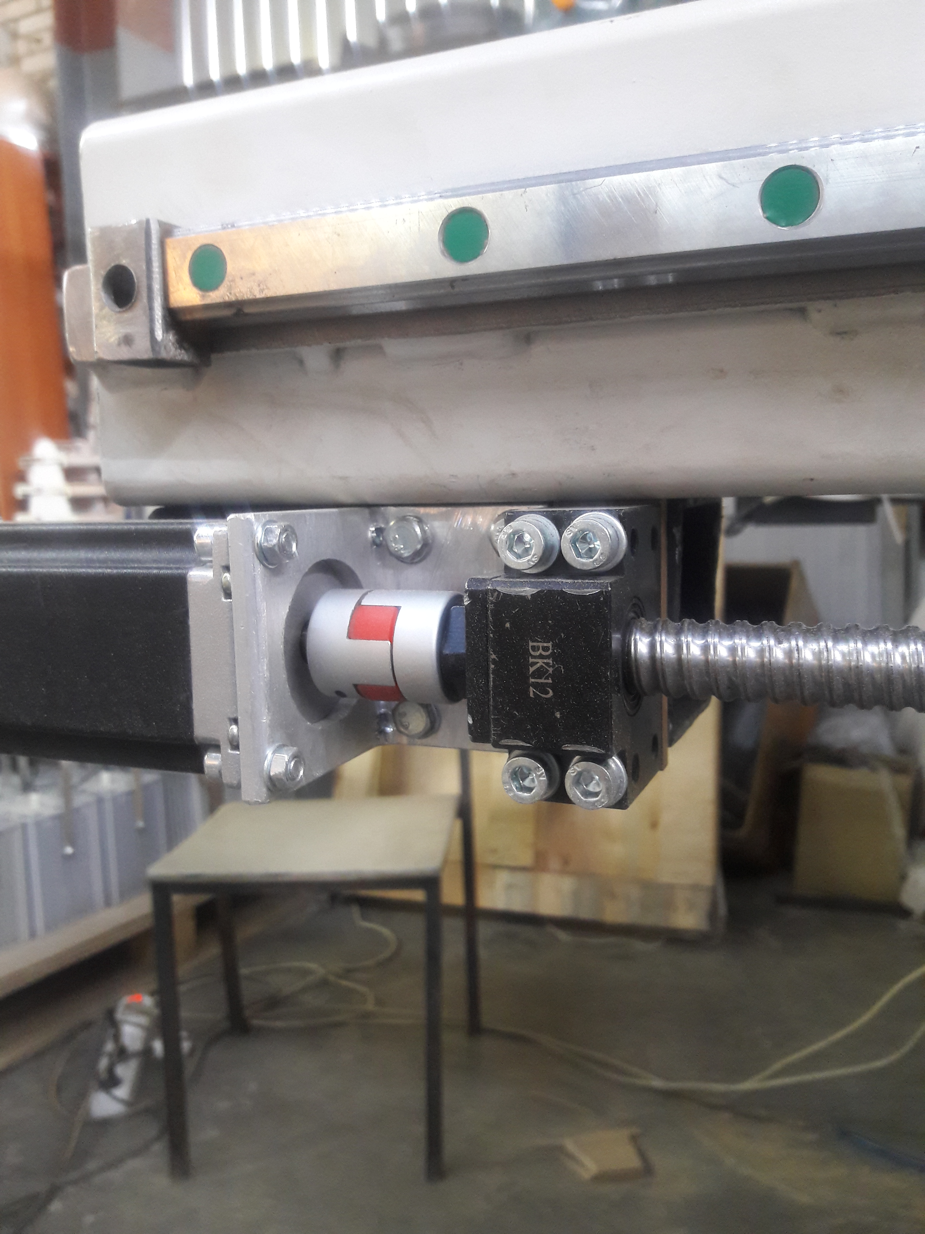

привод &quot;Х&quot; (6279 просмотров) <a class='original' href='./download/file.php?id=178648&mode=view' target=_blank>Загрузить оригинал (3.67 МБ)</a>
привод "Х"

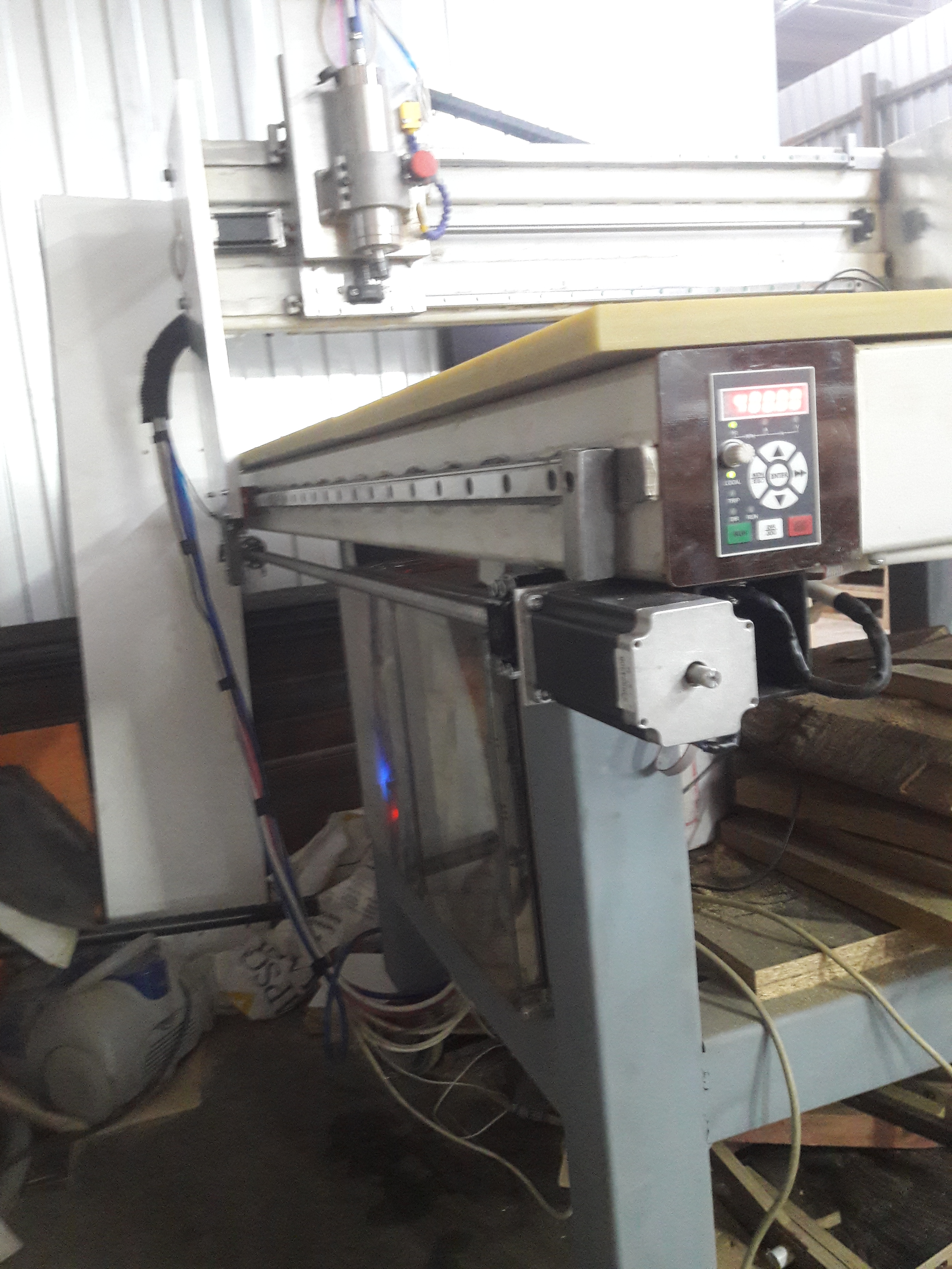

правый привод &quot;У&quot; (6279 просмотров) <a class='original' href='./download/file.php?id=178650&mode=view' target=_blank>Загрузить оригинал (3.74 МБ)</a>
правый привод "У"

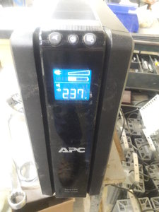

не знаю это сможет хоть сколько то покрутить если что ? (6279 просмотров) <a class='original' href='./download/file.php?id=178655&mode=view' target=_blank>Загрузить оригинал (3.8 МБ)</a>
Сообщения: 2477
Re: [фрезер ] по [дерево ,пластик,цвет мет ] [1100х1180х240]
Последняя фотка может проблем доставить кучу. Я тут случайно частотник воткнул на 2.2кВт в розетку со стабилизатора. Диф. автомат почти сразу захотел отключиться вдруг.
гражданинъ
Сообщения: 1303
Репутация: 170
Сообщение гражданинъ »
О ! Спасибо за предостережение ! Это тема !
Сообщения: 21923
nevkon писал(а):Я тут случайно частотник воткнул на 2.2кВт в розетку со стабилизатора. Диф. автомат почти сразу захотел отключиться вдруг.
Неудивительно, сей UPS максимум может 865Вт отдавать в нагрузку...

Жаль ! Иногда у нас внутризаводская сеть может и "моргнуть".

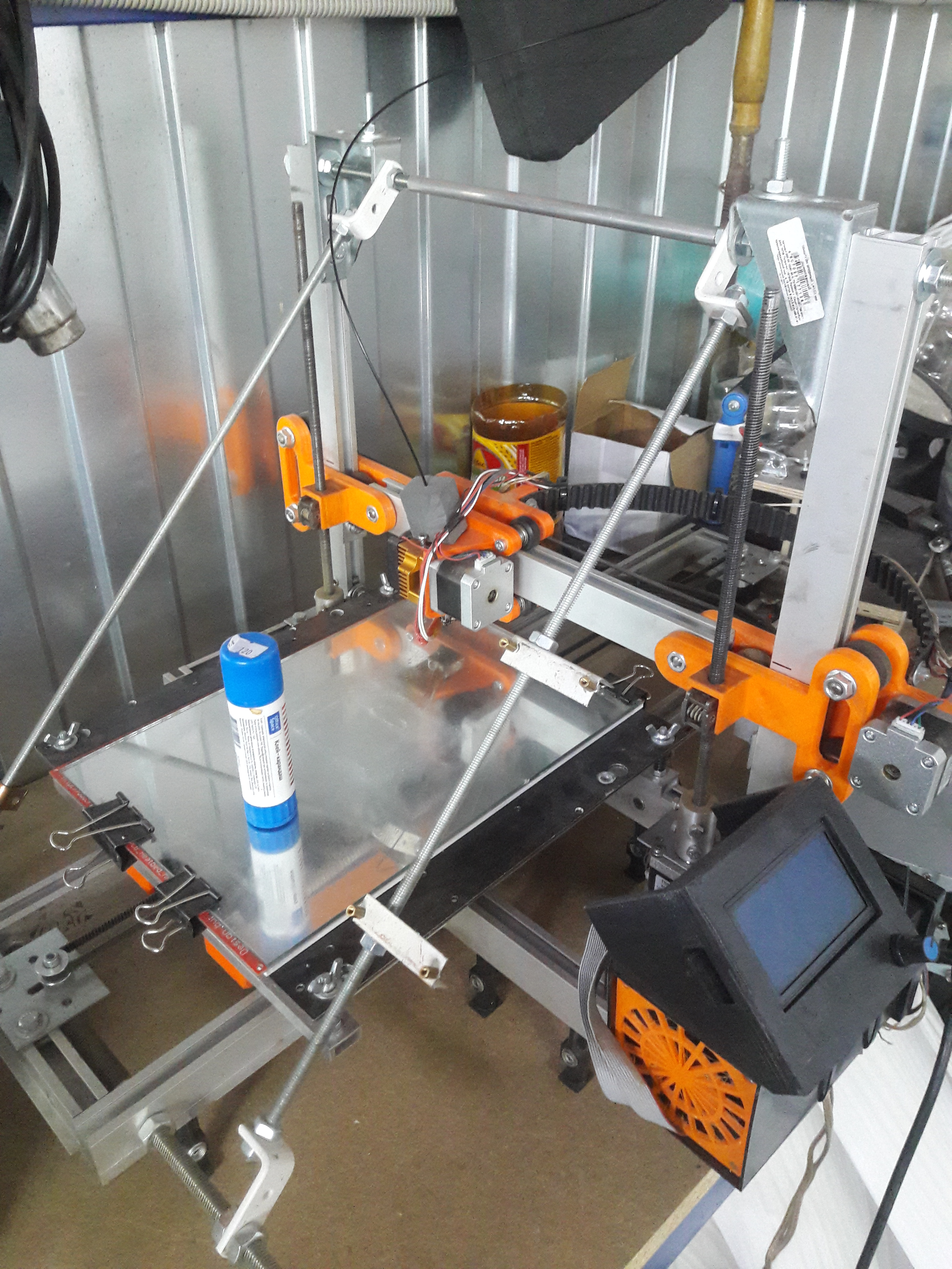

Немного предыстории .Началось с того ,что я первую реинкарнацию 3Д принтера сделал на трапециях 8х8 ,поимел жуткие пропуски шагов и переделал на ремни ,а полметровые винты остались .Следующий шаг мебельные направляющие ,ДСП , дремель, RAMPS ,GRBL для поиграть .Но на этом уже удалось сделать две одинаковых(!) щеки из текстолита под круглые валы из задних амортизаторных стоек какого то авто ,а так же детали зетки и подвижного стола .Всё поехало на подшипниках ,на зетку докупил трапецию 8х2 с опорными подшипниками .На остальных осях опорные тоже есть.Стол катается на "рельсах" для подвески кухонных полок из икеи. К этому времени подоспел шпиндель 300 ватт .На зетку поставил вторую гайку для выборки люфта .Это уже был станок ,скажу я вам !Даже 3Д изделие из STL с переворотом осилил без напряга ! Но перед этим прошли жуткие пляски с управлением ,без концевиков я принципиально не могу ,но все попытки победить RAMPS потом Нано шилд ,потом самодельный шилд под Мегу с GRBL 1.1 не увенчались успехом ! Вокруг станки ,ДРЛки ,драйвера светодиодов ,всё "фонит" ,как только активирую концевики ,максимум 15-20 минут и стоп !Короче ,для понимания основ и для поиграть GRBL годится ,но это концентрированная мУка! В результате из Нано шилда вывел провода до LPT платы типа мач 3 ,организовал обдув драйверов 8825 и погрузился в изучение ЕМС .Мач 3 попробовал (работает),но решил не распыляться на 2 направления .На этом же "мелком " неспешно обрабатывал временные детали для "большого брата" в том числе из "пластилинового " люминя 3х мм кукурузой ,это было нЕчто !Теперь мелкий в изгнании под столом ,разбирать жалко а модернизировать уже не стану ,отдать бы кому по себестоимости на опыты .Может быть мой опыт пойдёт кому то на пользу.К стати в амортизаторах часто бывают штоки 20 мм а в леруа мерлене 3/4е латунные фитинги имеют внутренний диаметр прям чуть меньше. Если на куске штока прорезать "болгаркой " вертикальные или спиральные борозды ,то получаем развёртку нужного размера .В результате имеем неплохие направляющие ,например для параллельных тисков .Как нибудь переделаю принтер на Н-ВОТ ,стол повешу на такие валы.
вот из 5и слоёв 10мм текстолита (6143 просмотра) <a class='original' href='./download/file.php?id=178674&mode=view' target=_blank>Загрузить оригинал (2.73 МБ)</a>
Сообщения: 21923
UAVpilot писал(а):Неудивительно, сей UPS максимум может 865Вт отдавать в нагрузку...
Извиняюсь, двусмысленно сформулировал. Пусть будет так:
С таким UPS, как на фото гражданинъ, такое будет не удивительно, этот UPS максимум может 865Вт отдавать в нагрузку. При включении частотника ему свои конденсаторы надо будет зарядить и он имеет полное право потребить от сети полную заявленную мощьность.

Тогда лучше уж пусть встанет всё!
В смысле если электричество кончится !

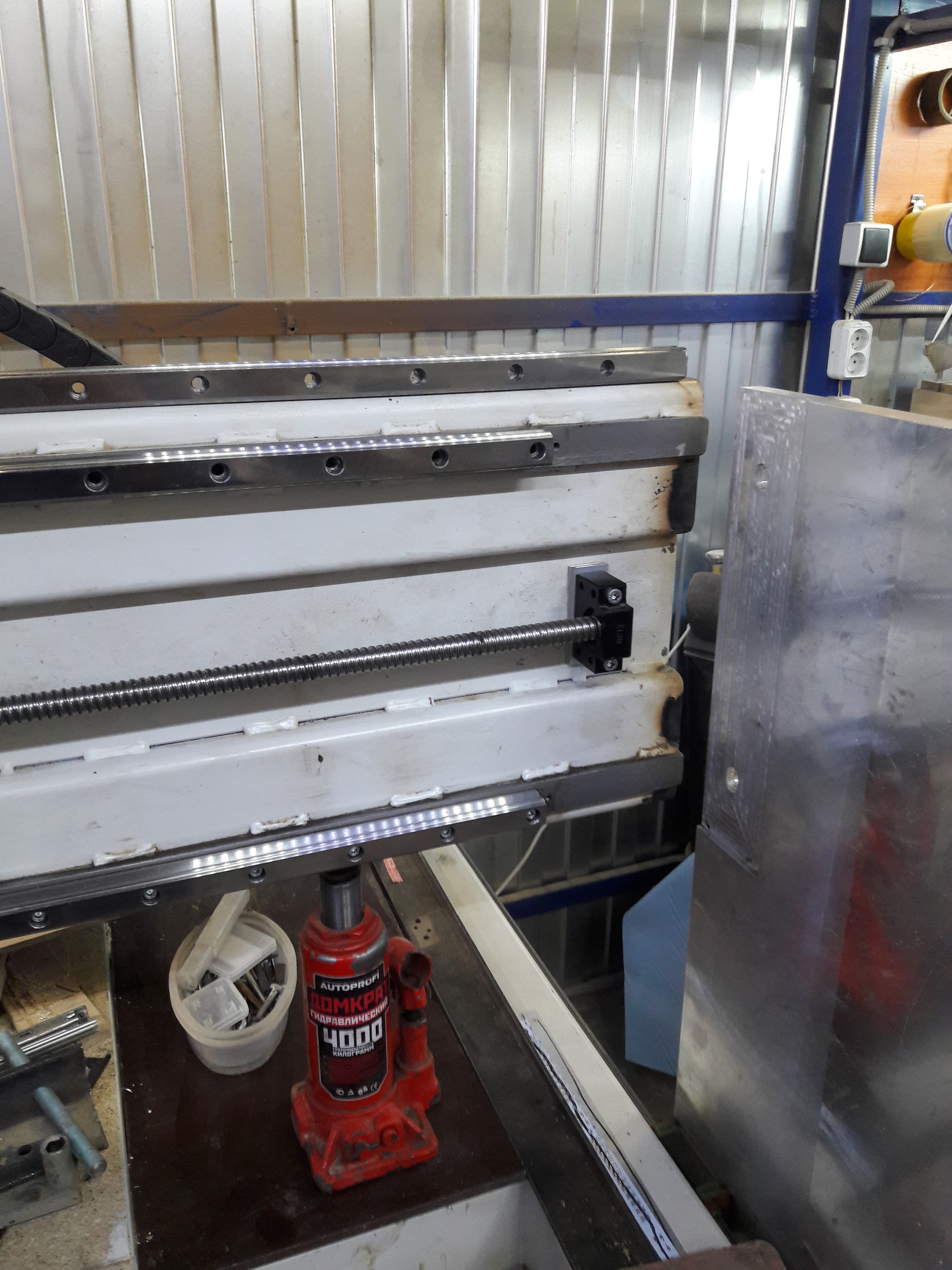

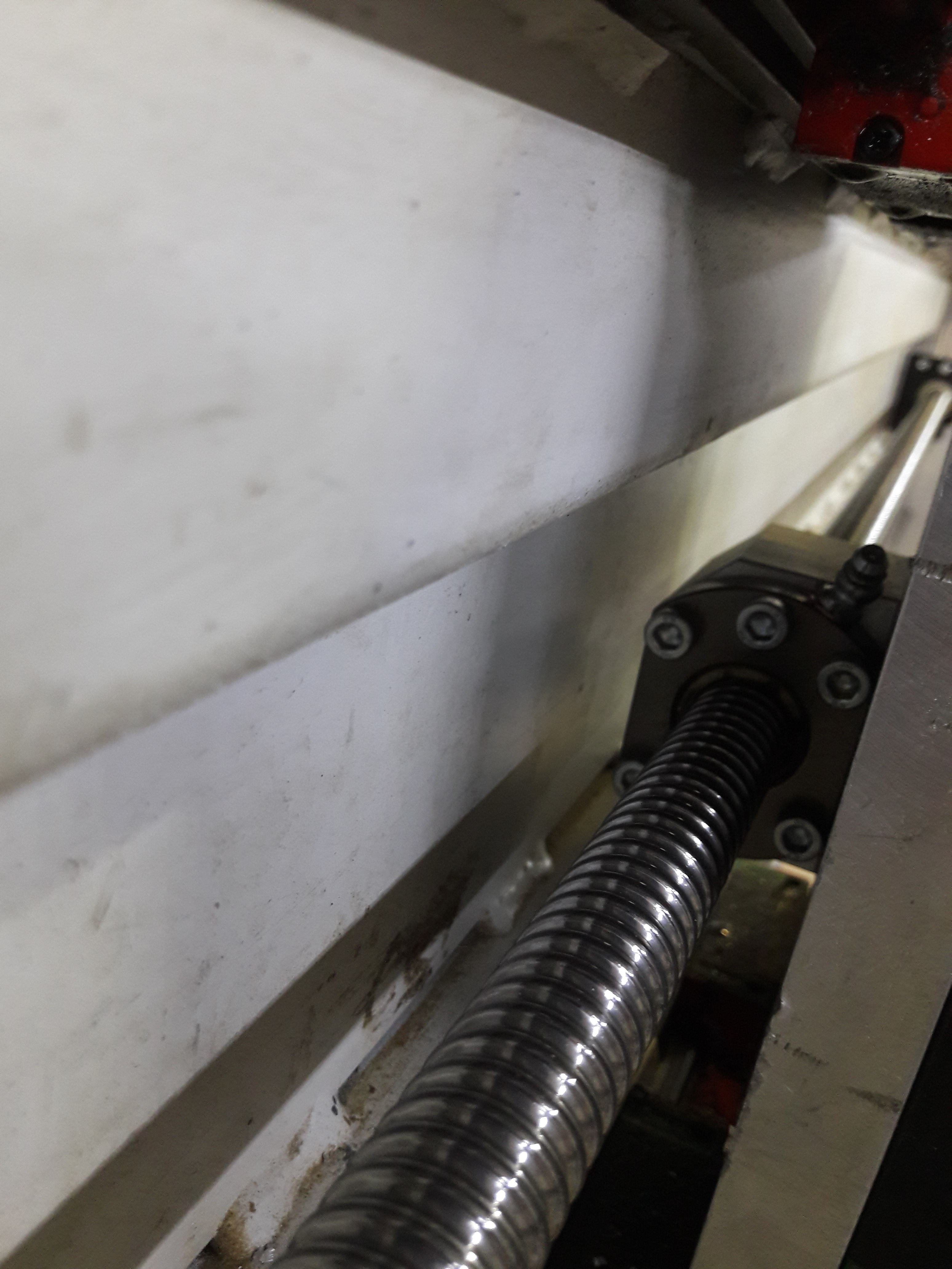

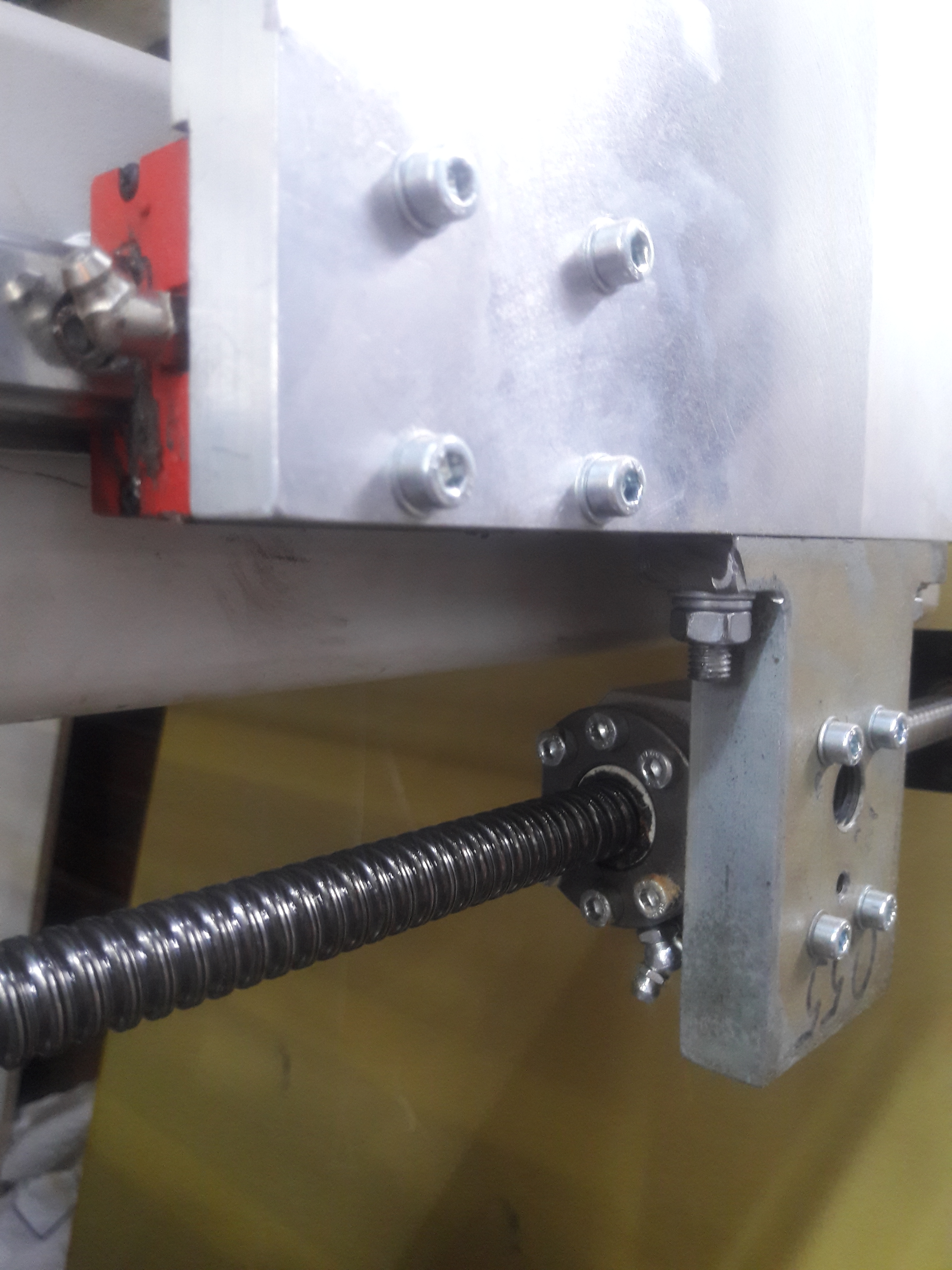

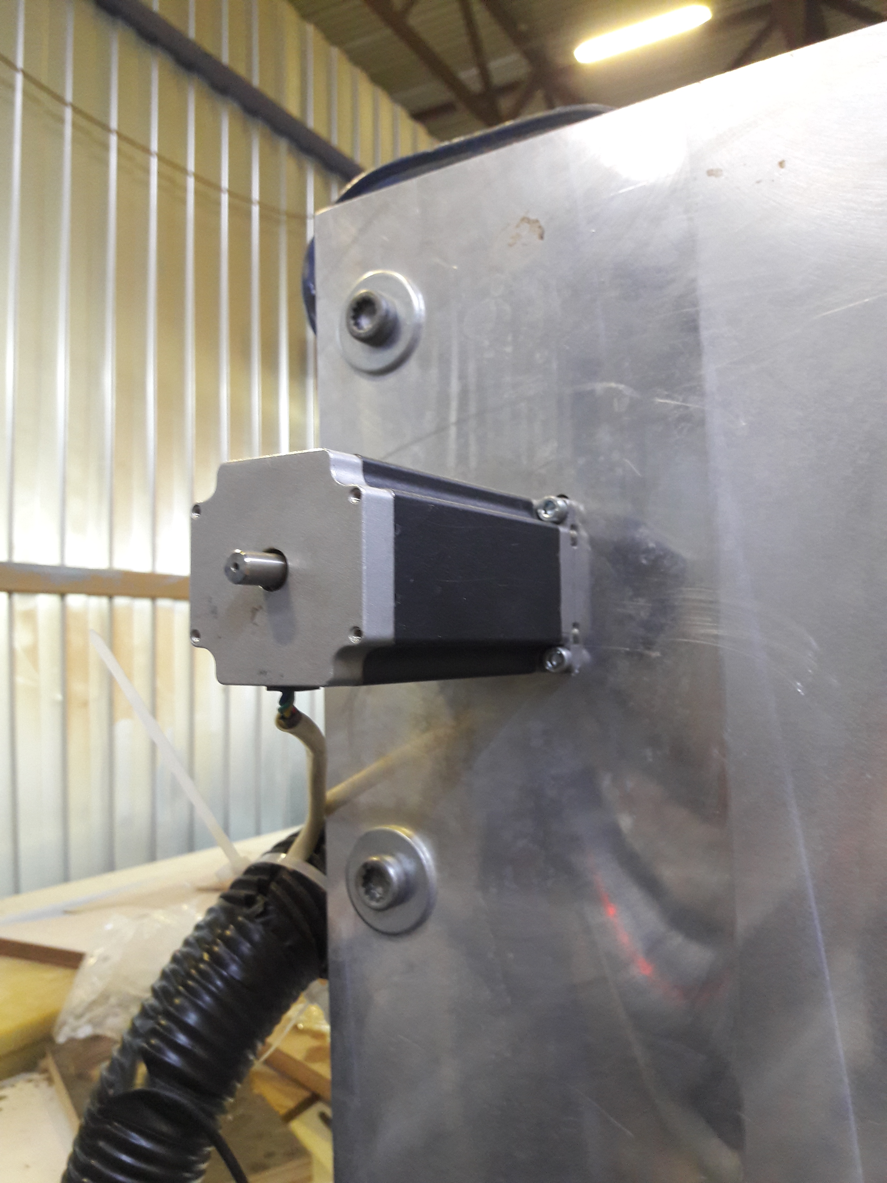

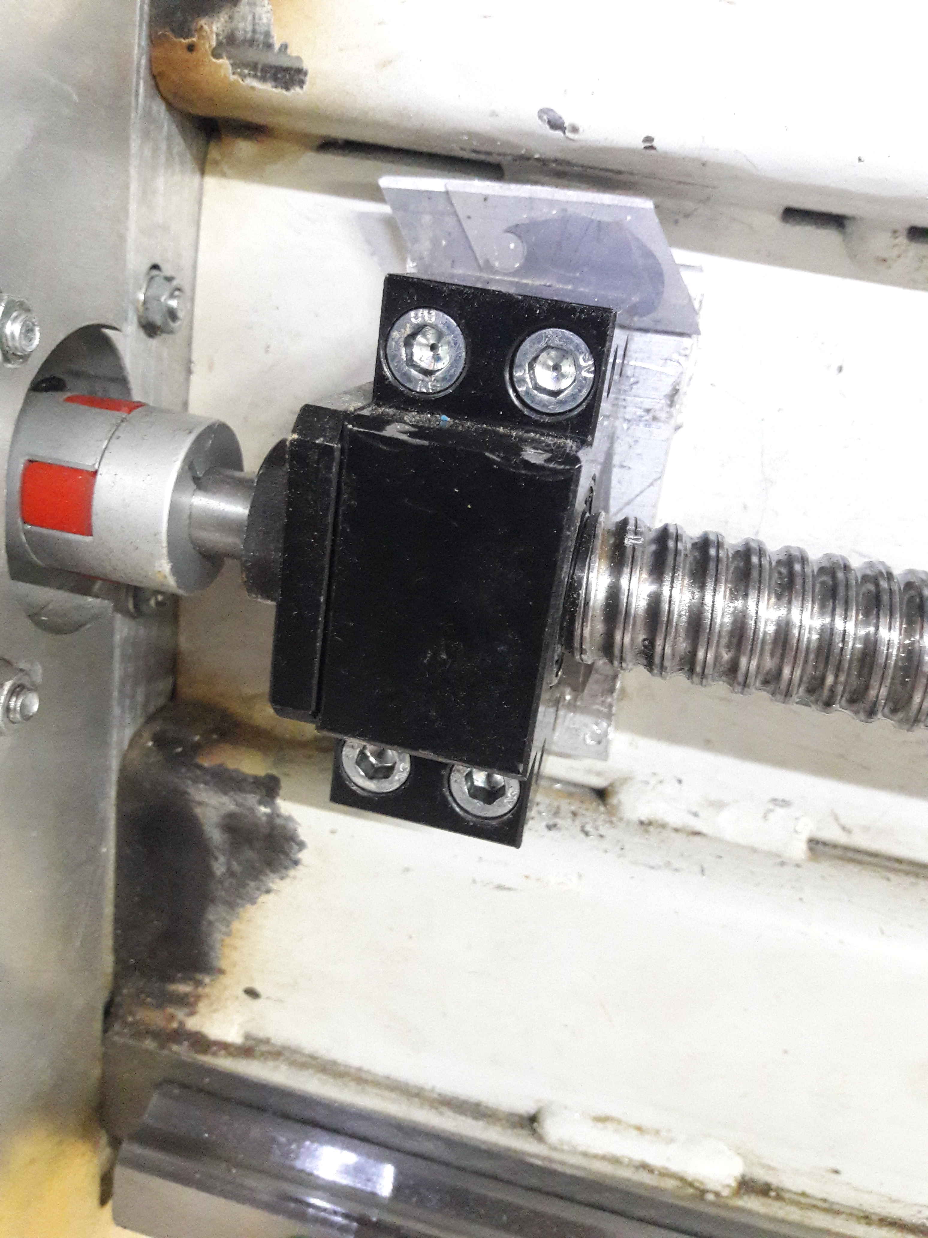

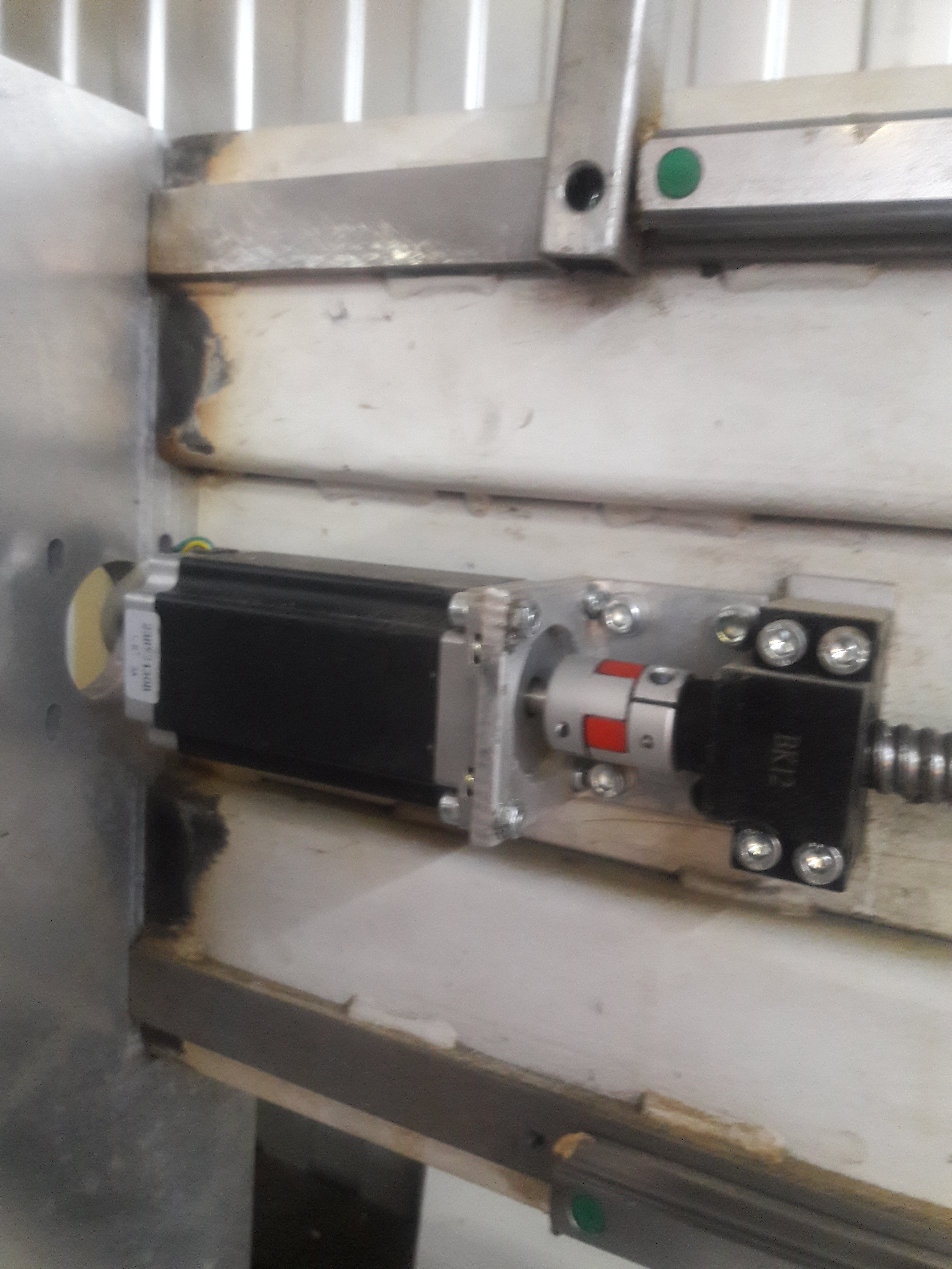

Всё же решил модернизировать ось "Х" пока не всё совсем подорожало .1180 не получилось ,вышло 1105 .Решил взять двойную гайку на ШВП2005 и не учёл что она будет упираться в опору конца винта.А так же нужны зазоры для прессмаслёнок ...короче есть что есть .20я ШВП это конечно сила ! Брал на али у того же продавца ,что и в первый раз .Тогда потерялись заглушки на рельсы ,не все но много. В этот раз попросил прислать немного лишних ,так теперь не знаю куда их девать !И попросил шариков в запас ,так он прислал пакет штук 200 наверное!Посылка пришла довольно быстро невзирая на ковид ,но компания ПЭК выдала её на доставку курьеру и......потеряла на полтора месяца ! Короче за неделю до конца защиты всё ж привезли в целости и сохранности!Замена прошла на удивление быстро и легко . Рельсы брал немного длиннее ,что бы попасть на старые резьбы ,думал буду резать оба конца ,но обошлось одним .Поддомкратил один край портала ,открутил 2 винта ,вручную отъехал одной опорой,и выдвинул старые рельсы из кареток по очереди установив новые .С ШВП тоже не проблема ,только пришлось применить "аймашининг-шуруповёртинг" и подогнать крепление кронштейна гайки .Оставил кронштейн по центру поэтому расход оси чуть меньше .Снятые рельсы и 1605 ШВП с двойной гайкой на что ни будь сгодятся .Ну как то так ,я доволен !Осталось доделать стол ,4ю ось.......
результат (2780 просмотров) <a class='original' href='./download/file.php?id=189878&mode=view' target=_blank>Загрузить оригинал (4.23 МБ)</a>
результат
снятие верхней направляйки (2780 просмотров) <a class='original' href='./download/file.php?id=189879&mode=view' target=_blank>Загрузить оригинал (3.99 МБ)</a>
выдвинул из кареток (2780 просмотров) <a class='original' href='./download/file.php?id=189880&mode=view' target=_blank>Загрузить оригинал (3.81 МБ)</a>
выдвинул из кареток
20ШВП -моща! (2780 просмотров) <a class='original' href='./download/file.php?id=189881&mode=view' target=_blank>Загрузить оригинал (3.65 МБ)</a>
20ШВП -моща!
двойная гайка (2780 просмотров) <a class='original' href='./download/file.php?id=189882&mode=view' target=_blank>Загрузить оригинал (3.28 МБ)</a>
двойная гайка
шаговик на новом месте (2780 просмотров) <a class='original' href='./download/file.php?id=189883&mode=view' target=_blank>Загрузить оригинал (3.48 МБ)</a>
ближе нельзя ,маслёнки (2780 просмотров) <a class='original' href='./download/file.php?id=189884&mode=view' target=_blank>Загрузить оригинал (4.02 МБ)</a>
размер (2780 просмотров) <a class='original' href='./download/file.php?id=189885&mode=view' target=_blank>Загрузить оригинал (7.31 МБ)</a>
размер

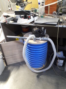

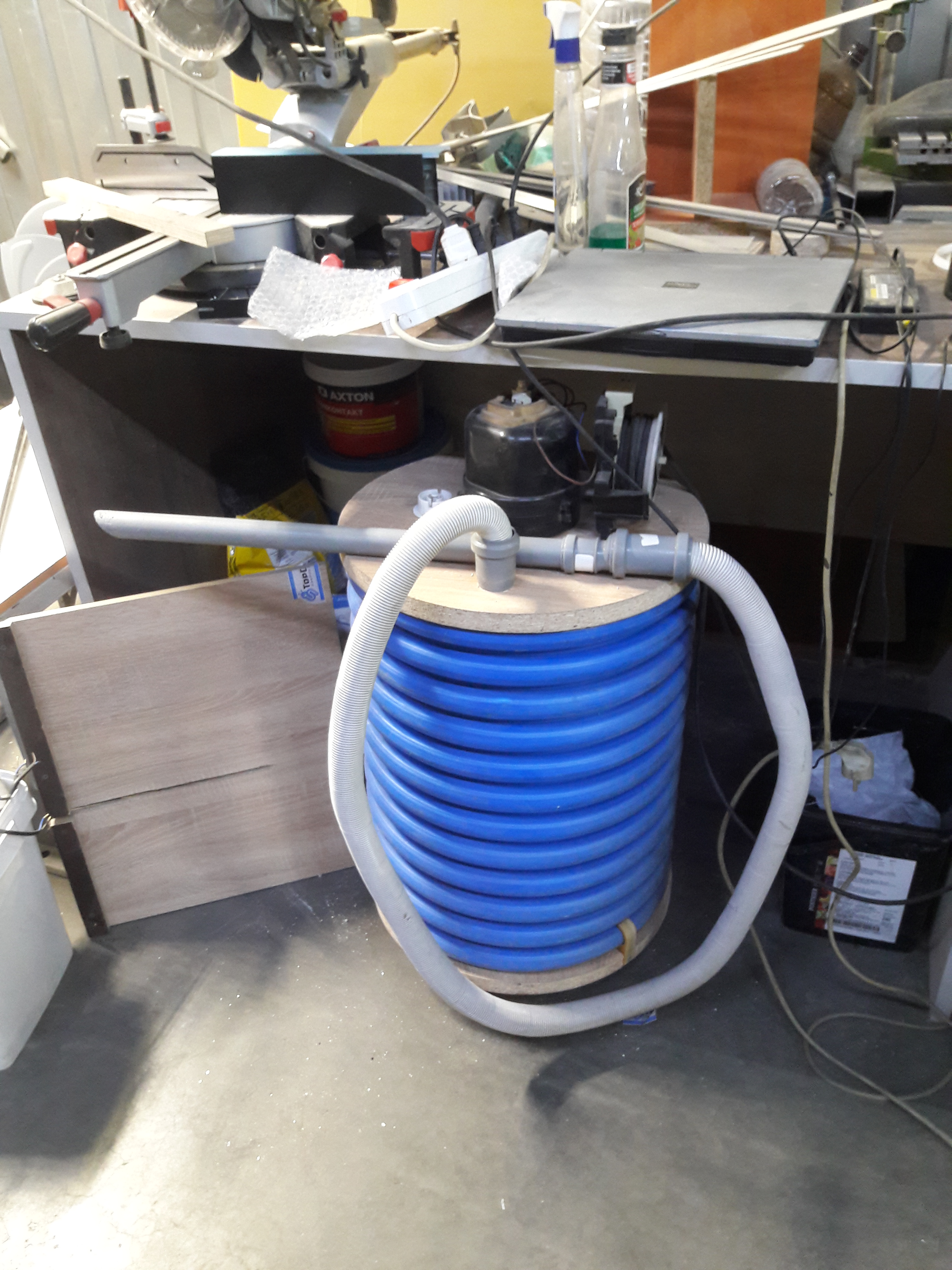

ручная &quot;аспирация&quot; из обрезка пластиковой трубы (2780 просмотров) <a class='original' href='./download/file.php?id=189886&mode=view' target=_blank>Загрузить оригинал (3.9 МБ)</a>
ручная "аспирация" из обрезка пластиковой трубы

Вот это станок, так станок! я похоже, так игрушку собрать хочу))
аспирация, бочка синего цвета это из чего?

Да ладно,это тоже самопальщина ! Это не аспирация, а пылесос аля "циклон" , мотор от бытового боша правда большого ,всё равно долго нельзя гонять .Бочка это кусок водопроводной трубы ,соседи торгуют ими ,дали отпилить кусок от испорченной. Размеры поля X Y видишь ? А рельсы тоже 1400 Х1300!

гражданинъ писал(а): 20ШВП -моща!
хотел везде их поставить, но понял что для начала не нужно))

Прикольно, труба за место кабель канала! Это точно возьму к себе)

DM_KARDMASTER писал(а): При сварки железо на портале не гуляло?
Не знаю!
гражданинъ писал(а): Станину и балку портала ,а так же плиты "зетки" и опор портала ,мне изготовили в подарок на ДР
2 года скоро будет ,вроде не коробит .
