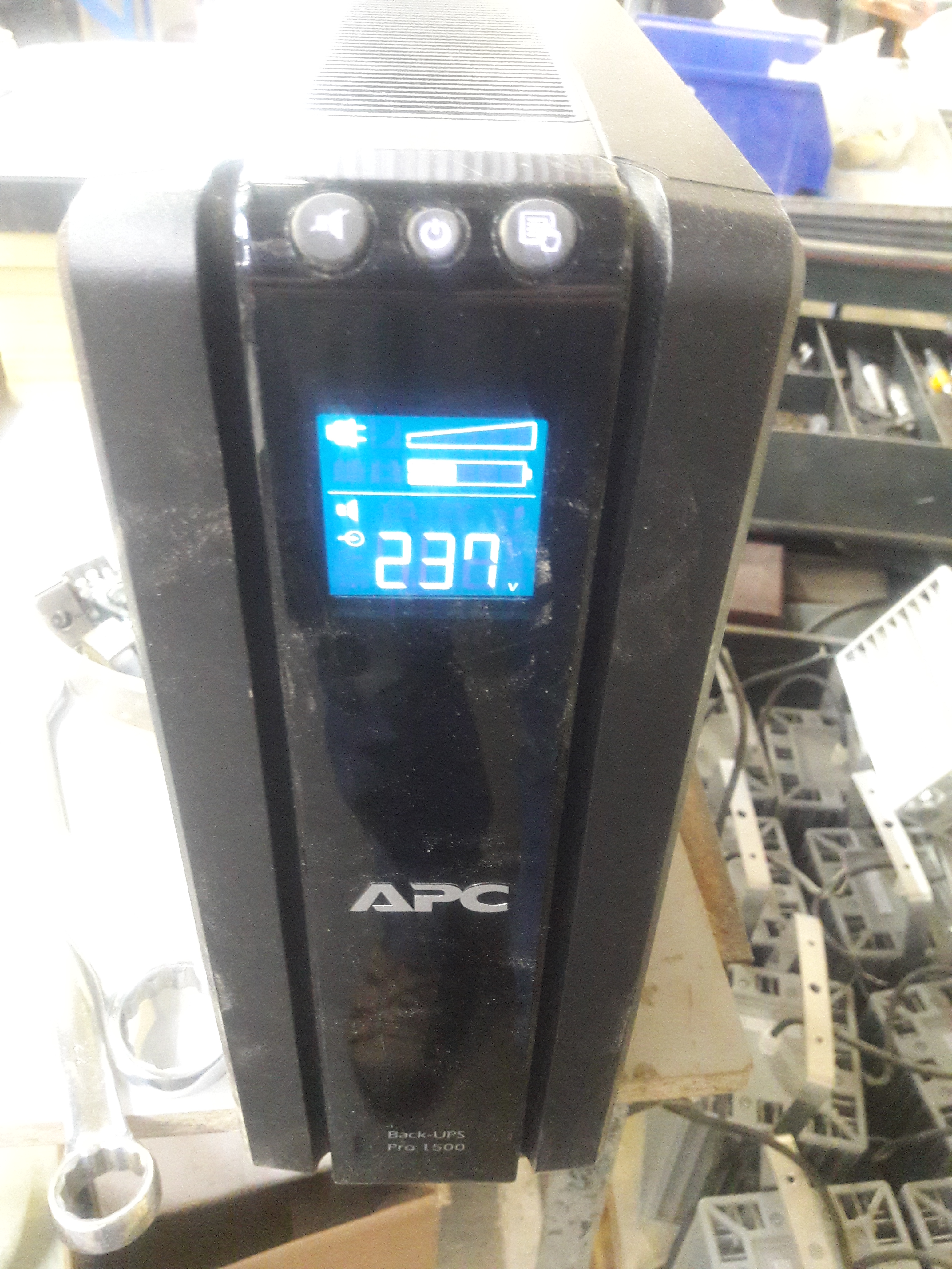

не знаю это сможет хоть сколько то покрутить если что ? (7086 просмотров) <a class='original' href='./download/file.php?id=178655&sid=bc75b5c0d772b8d7a0cea032506495c9&mode=view' target=_blank>Загрузить оригинал (3.8 МБ)</a>
Сообщения: 2098
Re: [фрезер ] по [дерево ,пластик,цвет мет ] [1100х1180х240]
Последняя фотка может проблем доставить кучу. Я тут случайно частотник воткнул на 2.2кВт в розетку со стабилизатора. Диф. автомат почти сразу захотел отключиться вдруг.

О ! Спасибо за предостережение ! Это тема !
nevkon писал(а):Я тут случайно частотник воткнул на 2.2кВт в розетку со стабилизатора. Диф. автомат почти сразу захотел отключиться вдруг.
Неудивительно, сей UPS максимум может 865Вт отдавать в нагрузку...

Жаль ! Иногда у нас внутризаводская сеть может и "моргнуть".

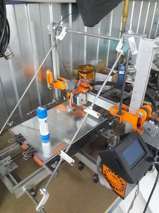

Немного предыстории .Началось с того ,что я первую реинкарнацию 3Д принтера сделал на трапециях 8х8 ,поимел жуткие пропуски шагов и переделал на ремни ,а полметровые винты остались .Следующий шаг мебельные направляющие ,ДСП , дремель, RAMPS ,GRBL для поиграть .Но на этом уже удалось сделать две одинаковых(!) щеки из текстолита под круглые валы из задних амортизаторных стоек какого то авто ,а так же детали зетки и подвижного стола .Всё поехало на подшипниках ,на зетку докупил трапецию 8х2 с опорными подшипниками .На остальных осях опорные тоже есть.Стол катается на "рельсах" для подвески кухонных полок из икеи. К этому времени подоспел шпиндель 300 ватт .На зетку поставил вторую гайку для выборки люфта .Это уже был станок ,скажу я вам !Даже 3Д изделие из STL с переворотом осилил без напряга ! Но перед этим прошли жуткие пляски с управлением ,без концевиков я принципиально не могу ,но все попытки победить RAMPS потом Нано шилд ,потом самодельный шилд под Мегу с GRBL 1.1 не увенчались успехом ! Вокруг станки ,ДРЛки ,драйвера светодиодов ,всё "фонит" ,как только активирую концевики ,максимум 15-20 минут и стоп !Короче ,для понимания основ и для поиграть GRBL годится ,но это концентрированная мУка! В результате из Нано шилда вывел провода до LPT платы типа мач 3 ,организовал обдув драйверов 8825 и погрузился в изучение ЕМС .Мач 3 попробовал (работает),но решил не распыляться на 2 направления .На этом же "мелком " неспешно обрабатывал временные детали для "большого брата" в том числе из "пластилинового " люминя 3х мм кукурузой ,это было нЕчто !Теперь мелкий в изгнании под столом ,разбирать жалко а модернизировать уже не стану ,отдать бы кому по себестоимости на опыты .Может быть мой опыт пойдёт кому то на пользу.К стати в амортизаторах часто бывают штоки 20 мм а в леруа мерлене 3/4е латунные фитинги имеют внутренний диаметр прям чуть меньше. Если на куске штока прорезать "болгаркой " вертикальные или спиральные борозды ,то получаем развёртку нужного размера .В результате имеем неплохие направляющие ,например для параллельных тисков .Как нибудь переделаю принтер на Н-ВОТ ,стол повешу на такие валы.
вот из 5и слоёв 10мм текстолита (6950 просмотров) <a class='original' href='./download/file.php?id=178674&sid=bc75b5c0d772b8d7a0cea032506495c9&mode=view' target=_blank>Загрузить оригинал (2.73 МБ)</a>

UAVpilot писал(а):Неудивительно, сей UPS максимум может 865Вт отдавать в нагрузку...
Извиняюсь, двусмысленно сформулировал. Пусть будет так:
С таким UPS, как на фото гражданинъ, такое будет не удивительно, этот UPS максимум может 865Вт отдавать в нагрузку. При включении частотника ему свои конденсаторы надо будет зарядить и он имеет полное право потребить от сети полную заявленную мощьность.

Тогда лучше уж пусть встанет всё!
В смысле если электричество кончится !
