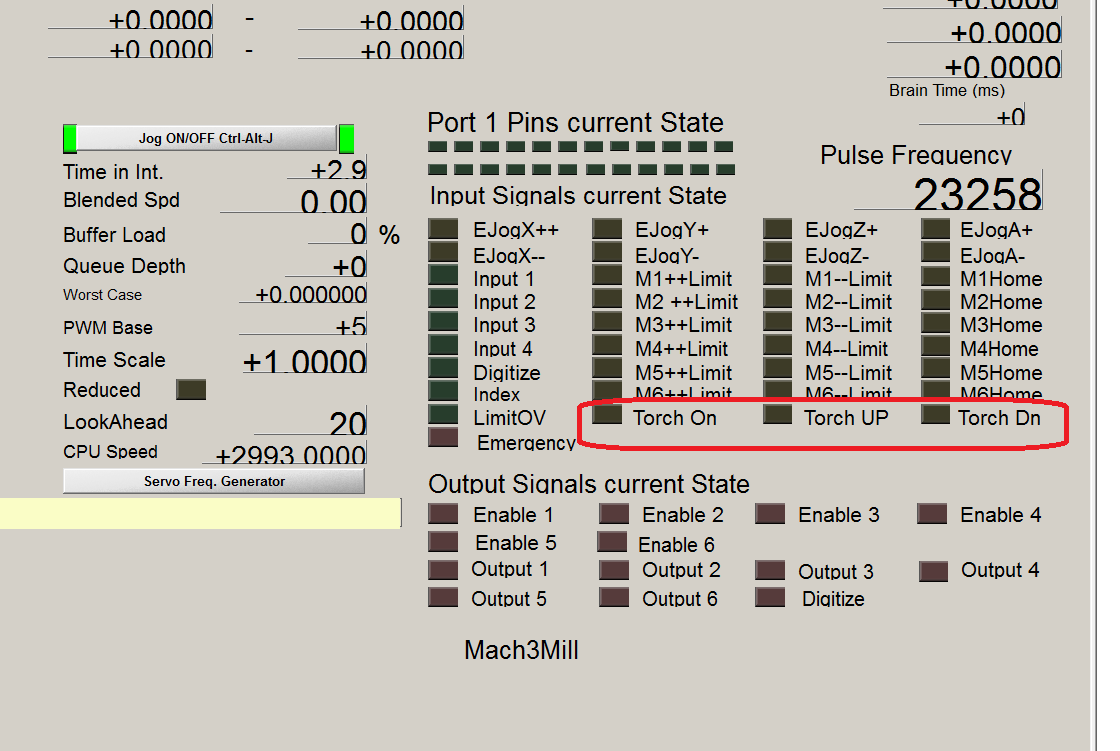

Сигналы Mach3 видит?
Кнопка разрешающая работу ТНС включена?

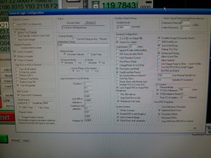

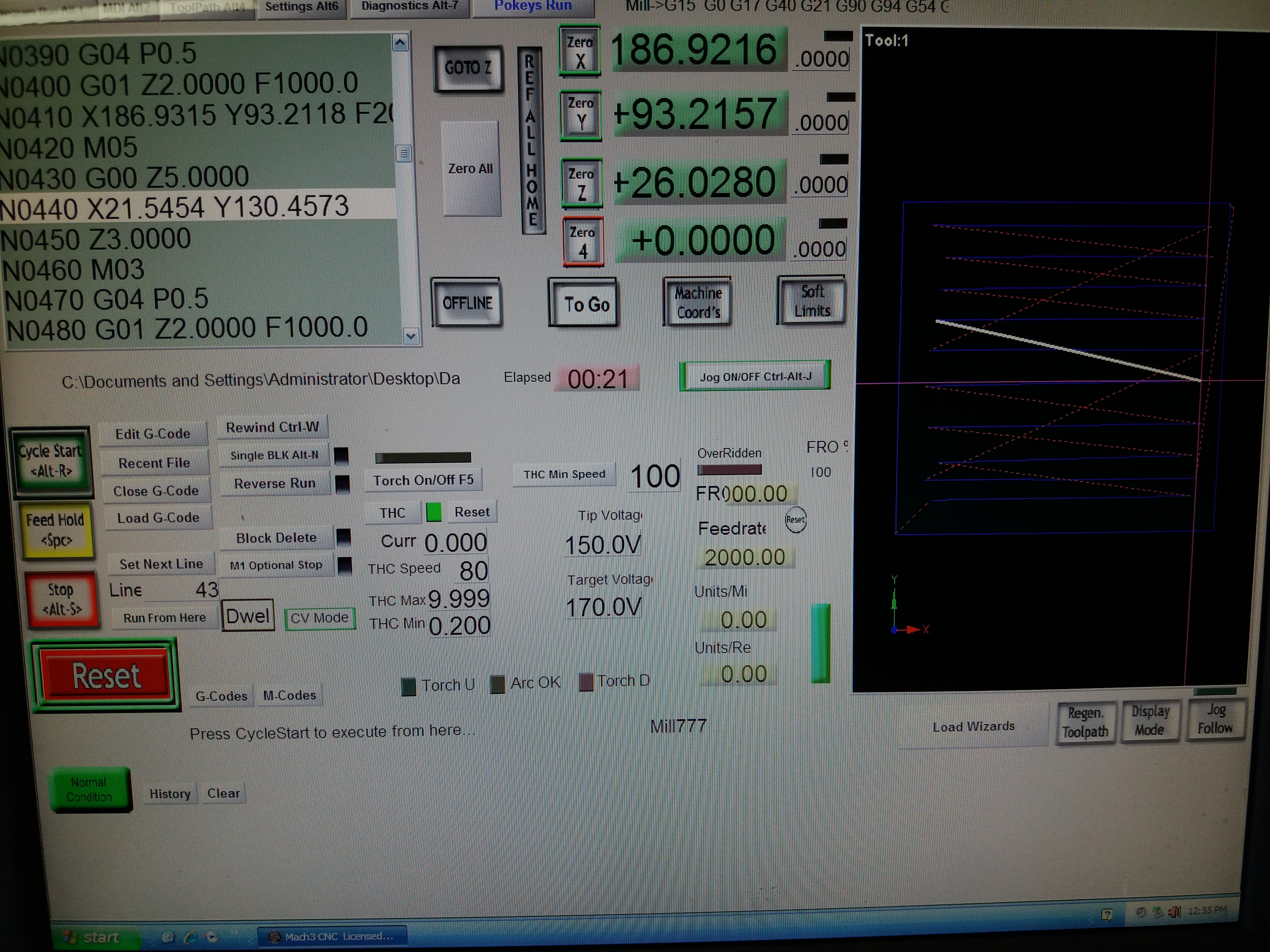

Да , сигналы видит

Как видит. На моем скрине где показано мигают индикаторы?
Rolkis
Сообщения: 46
Зарегистрирован: 10 апр 2018, 06:44
Настоящее имя: Rolandas
Re: Proma THC - нет отслеживания
Сообщение Rolkis »
Да,мигают .И UP и DOWN.

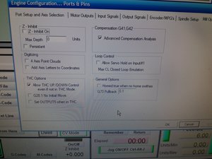

У меня там галочка стоит

Какие параметры должны здесь быть?
Screenshot_20200320-130054.jpg (3928 просмотров) <a class='original' href='./download/file.php?id=178618&mode=view' target=_blank>Загрузить оригинал (260.03 КБ)</a>
Rolkis писал(а):Какие параметры должны здесь быть?
Это на сколько оси Z можно двигаться.
Можешь поставить 20 и - 20

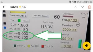

Прописал параметры THC MAX 20 и THC MIN -20 .
В начале резки голова почти сразу поднимается до 20 мм и там остается ,хотя до металла пламя совсем не касается и забывает вернуться обратно.А про уход вниз до -20 даже и речи не может быть.

Также менял Thc min speed параметр,но никаких изменений не увидел.
Ставил 20 ,40 ,60,80,100.
Менял Тip Voltage и Target Voltage но тоже изменений не заметил.
