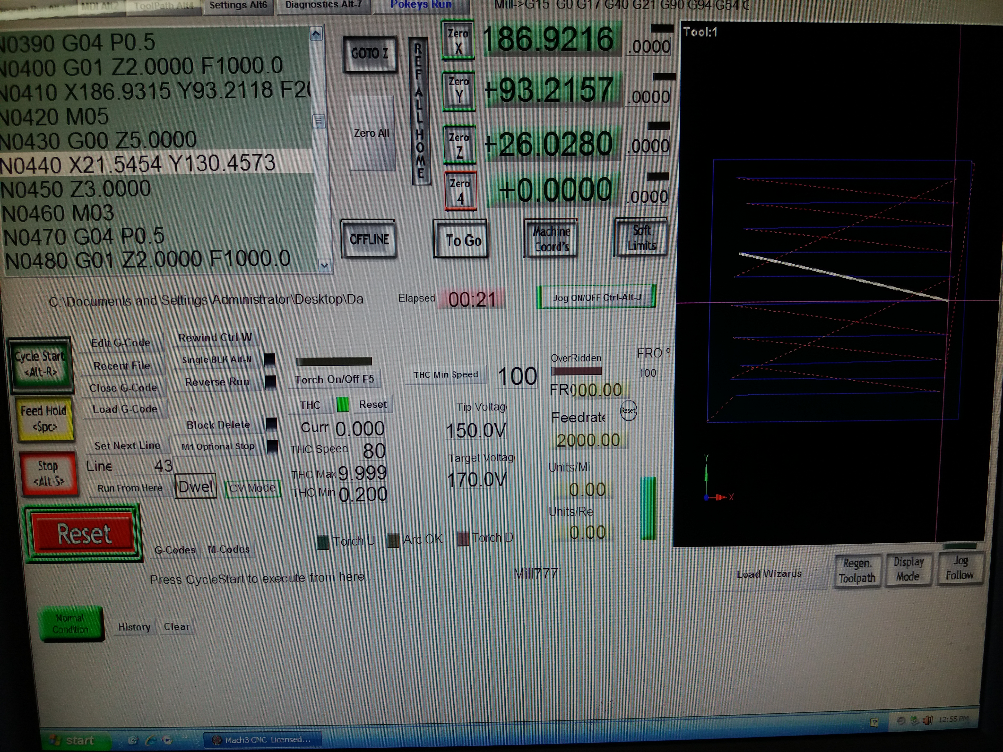

Привет.
Я присоединил Proma THC к плазме.
В тестовом режиме все идет хорошо - Proma выдает сигналы UP и DOWN , аппарат воспроизводит эти сигналы.
Но когда начинаю резать, нет отслеживания.
Mожет изменить настройки где-то в Mach3 или Proma?
Mожет быть кто-то знает как заставить работать отслеживание?
Cпасибо.
Не получаеться загрузить видео...

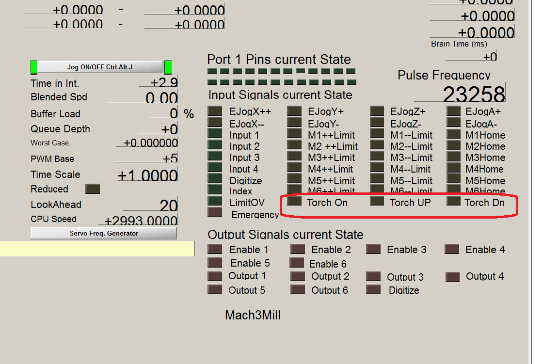

Rolkis писал(а):Но когда начинаю резать, нет отслеживания.
Сигналы Mach3 видит?
Кнопка разрешающая работу ТНС включена?
01.png (3810 просмотров) <a class='original' href='./download/file.php?id=178557&mode=view' target=_blank>Загрузить оригинал (62.29 КБ)</a>

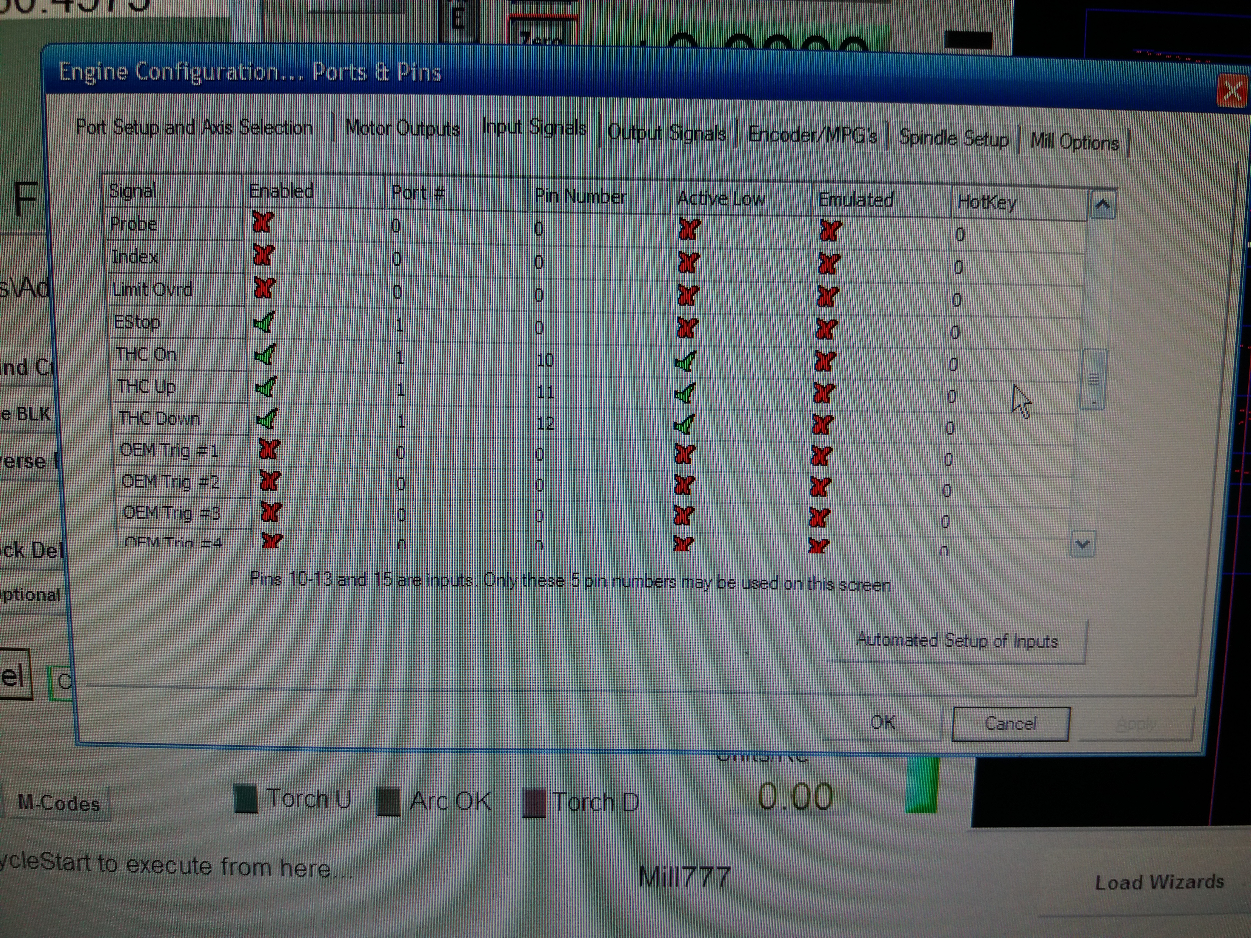

Сообщение Rolkis »
Да , сигналы видит
20200312_173224.jpg (3808 просмотров) <a class='original' href='./download/file.php?id=178558&mode=view' target=_blank>Загрузить оригинал (6.2 МБ)</a>
20200312_172314.jpg (3808 просмотров) <a class='original' href='./download/file.php?id=178559&mode=view' target=_blank>Загрузить оригинал (8.12 МБ)</a>

THC включено
20200314_133040.jpg (3807 просмотров) <a class='original' href='./download/file.php?id=178560&mode=view' target=_blank>Загрузить оригинал (5.95 МБ)</a>
Сообщения: 34042
Re: Proma THC - нет отслеживания
Rolkis писал(а):Да , сигналы видит
Как видит. На моем скрине где показано мигают индикаторы?

Сообщение Rolkis »
Да,мигают .И UP и DOWN.
Не получается загрузить видео файлы почему то...
Сообщения: 34042
Rolkis писал(а):Не получается загрузить видео файлы почему то...
Видео грузим на Ютуб, потом ссылку сюда. Загрузить видеофайл на форум не получится, размер большой.
Верю без видео что моргают.

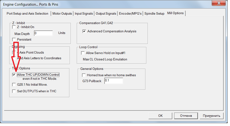

А если так, что будет?
01.png (3799 просмотров) <a class='original' href='./download/file.php?id=178561&mode=view' target=_blank>Загрузить оригинал (43.89 КБ)</a>

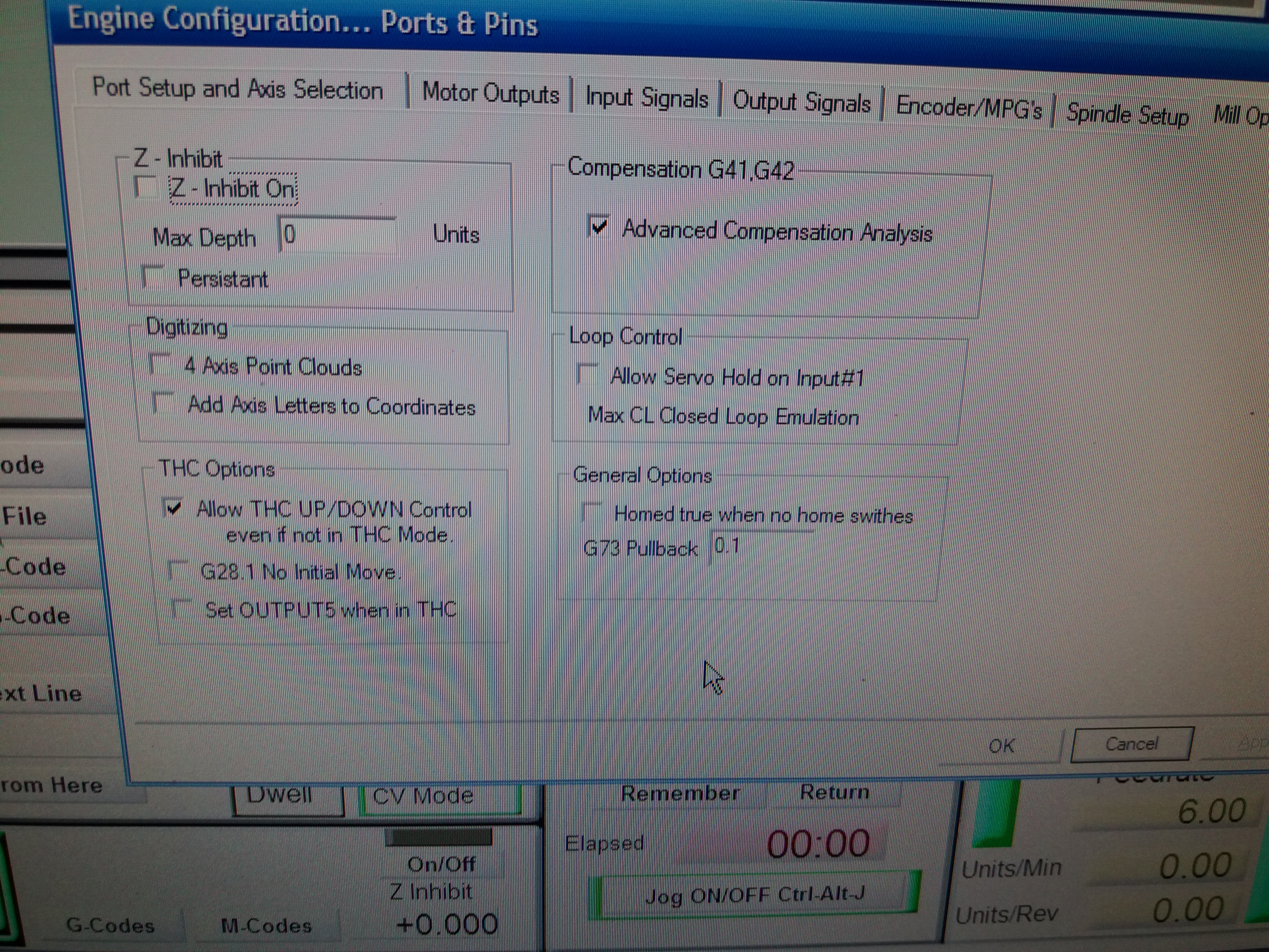

Сообщение Rolkis »
У меня там галочка стоит
20200308_161156.jpg (3793 просмотра) <a class='original' href='./download/file.php?id=178564&mode=view' target=_blank>Загрузить оригинал (6.92 МБ)</a>

У меня скрин -Pokeys.set.
Мач конечно не оригинал...

Какие параметры должны здесь быть?
Screenshot_20200320-130054.jpg (3724 просмотра) <a class='original' href='./download/file.php?id=178618&mode=view' target=_blank>Загрузить оригинал (260.03 КБ)</a>
Сообщения: 34042
Rolkis писал(а):Какие параметры должны здесь быть?
Это на сколько оси Z можно двигаться.
Можешь поставить 20 и - 20

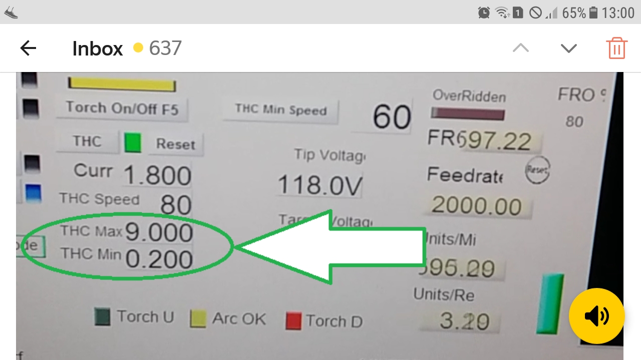

Прописал параметры THC MAX 20 и THC MIN -20 .
В начале резки голова почти сразу поднимается до 20 мм и там остается ,хотя до металла пламя совсем не касается и забывает вернуться обратно.А про уход вниз до -20 даже и речи не может быть.

Также менял Thc min speed параметр,но никаких изменений не увидел.
Ставил 20 ,40 ,60,80,100.
Менял Тip Voltage и Target Voltage но тоже изменений не заметил.

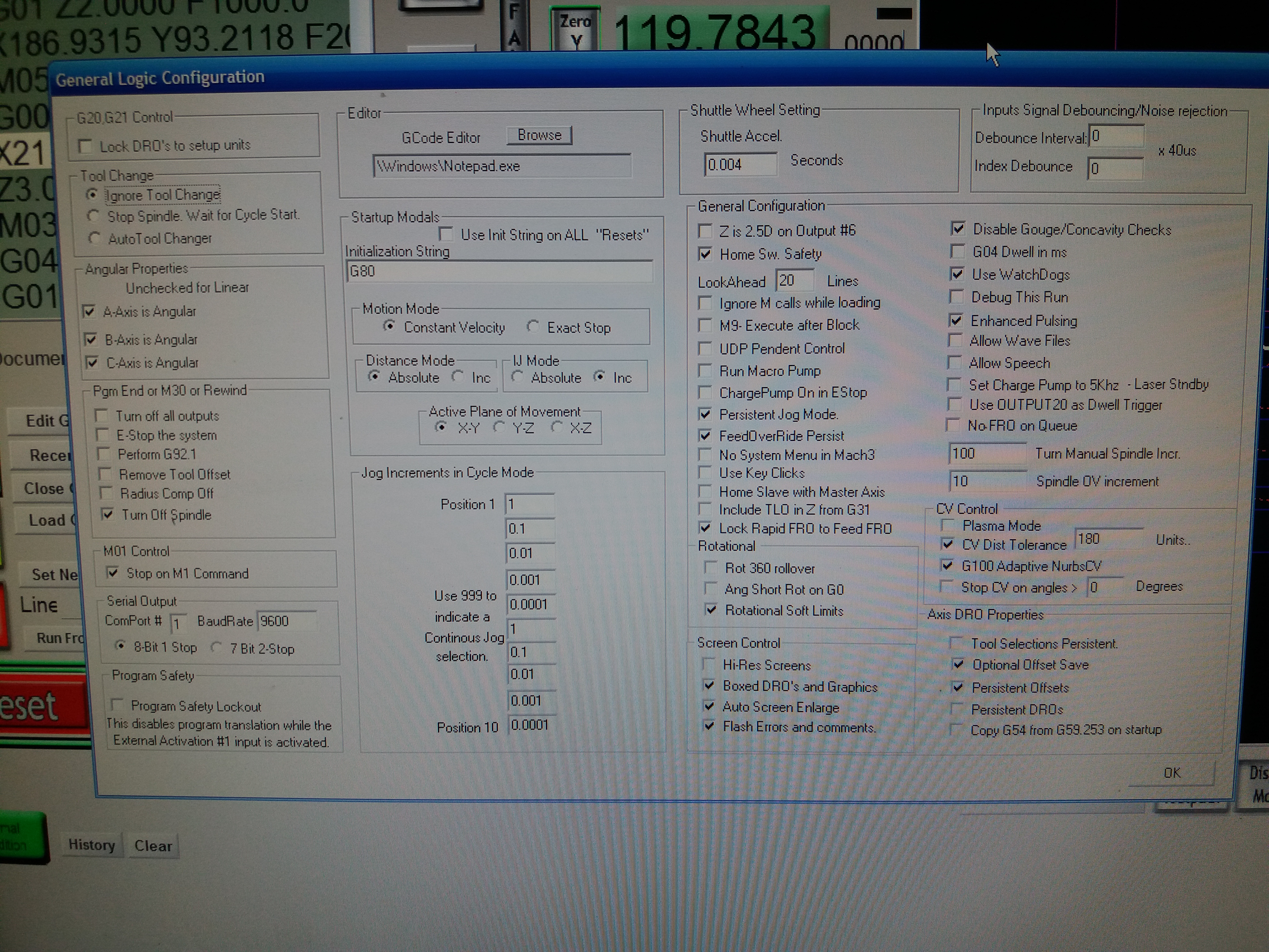

Мысль...а может быть неполучаеться потому что у меня постпроцессор -Mach3 plasma...а не Mach3 plasma with THC?
Сообщения: 34042
Rolkis писал(а):В начале резки голова почти сразу поднимается до 20 мм и там остается
В Mach3 при этом индикатор какой светится Up или Down ?
Rolkis писал(а):хотя до металла пламя совсем не касается и забывает вернуться обратно.А про уход вниз до -20 даже и речи не может быть.
Неправильно напруга вставлена в ТНС ;)
Rolkis писал(а):Менял Тip Voltage и Target Voltage но тоже изменений не заметил.
Proma выдает сигнал Up/Down, а не значение в вольтах. Потому это скорее всего работать не будет и заточено под другой ТНС.
Rolkis писал(а):Мысль...а может быть неполучаеться потому что у меня постпроцессор -Mach3 plasma...а не Mach3 plasma with THC?
Мало вероятно. ТНС нужно пробовать через MDI, без всяких постпроцессоров.
Набирается:
M3
G1 X1000 F500
И пробуется.

1.Индикатор светится UP.
2.
Напряжение ставил 120,130,150,170 -ничего по мне не менялось.
3.Понял.
4.Попробовал поменять постпроцесор -без изменений.
В MDI пробовал то что прописали Вы- движение на заданное значение по оси Х без поджига и слежения.
Еще одна мысль-у меня все провода простые -может нужно экранированные?
