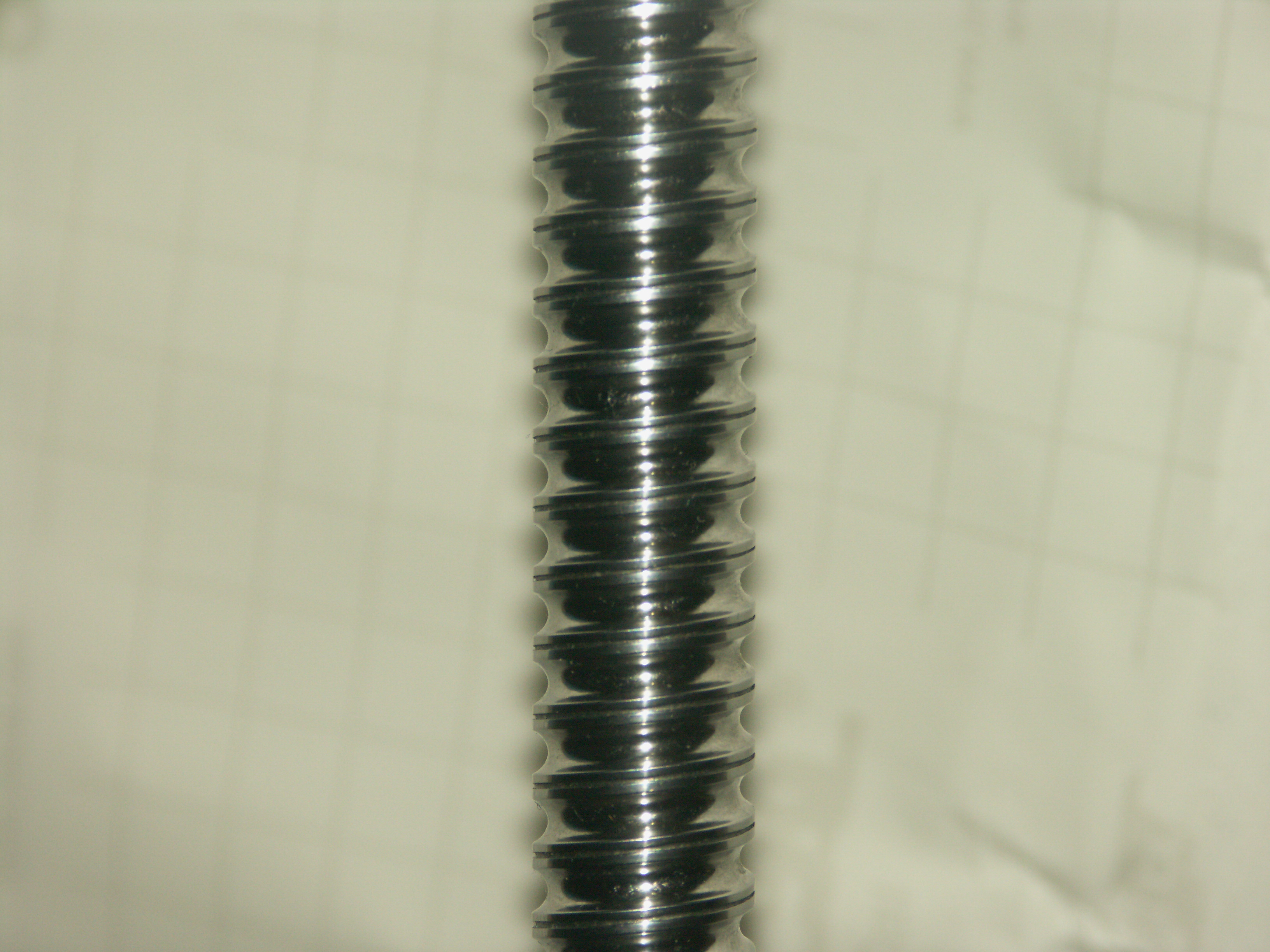

Продавец толком так и не сказал, единственное что точно это китай , может по внешнему виду профиля можно как то определить ... приложу картинку

smak3d писал(а): единственное что точно это китай , может по внешнему виду профиля можно как то определить
Это - винт ШВП. Это единственное, что можно сказать по фото. Ну, кроме того, что дорожка однозаходная. Все они делаются по одному техпроцессу, на всех используются шарики 3.175, только вот режутся гайки по чуть-чуть разным чертежам, ставятся разной убогости манжеты, и подбираются шарики c разным допуском.
Сообщения: 34042
Re: Где в Москве можно купить 1605 швп гайку без винта ?
Darxton писал(а): Ну, кроме того, что дорожка однозаходная.
и что он катанный, а не резанный/шлифованный :)

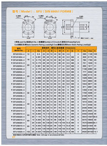

Продавец прислал точные характеристики винта , всё таки оказалось 3,175 без экзотики здесь точные характеристики 1605 профиля

Вот ребят производитель Zhejiang Ouyi Bearing Manufacture Co., Ltd, кто сталкивался с этим добром ?
