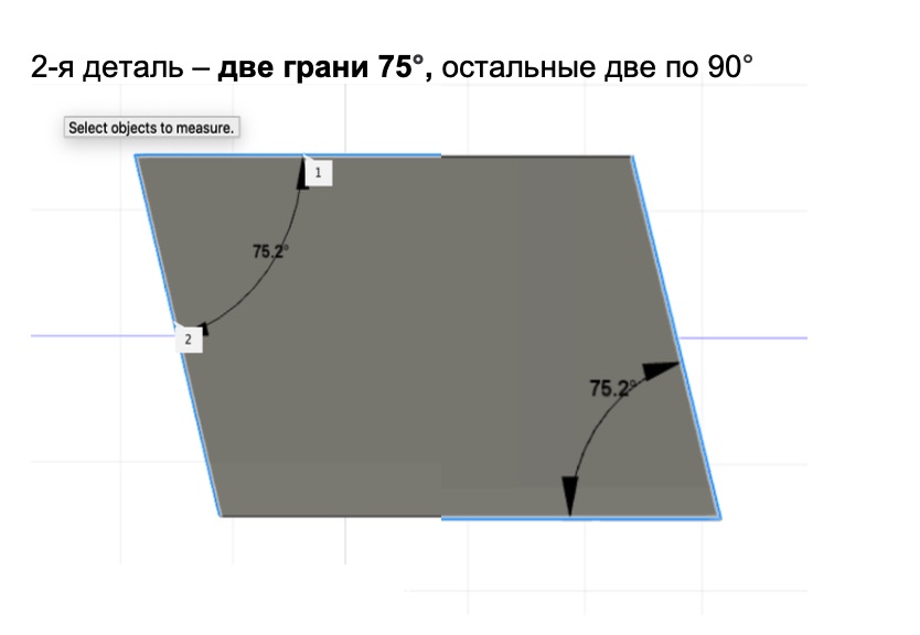

Добрый день
подскажите какую фрезу по оргстеклу 3-4мм использовать реза с углом грани 75 градусов ( или 15 ??? )
марка ( тип ) фрезы , может кто знает где купить в сети ,тк работа разовая ищется бюджетный вариант фрезы
PS извиняюсь за такую постановку вопроса )))в этом деле я дуб, фрезу просит фрезеровщик, у него (в
нашем городе ) фрезы есть по пластику под прямой угол и 45 градусов только . а нужно резать некоторые грани
под 75 градусов
Спасибо ответившим )))

больше похоже на отмазку со стороны фрезеровщика, вроятно он не хочет делать данную работу.
Вообще то, только он знает, как он будет фиксировать заготовку и какая фреза нужна. Соответственно он как минимум должен сказать, какая фреза нужна (фрезы отличаются не только режущей частью, но и хвостовиками).

В Китае реально заказать фрезы, под различную конусность, вот только вытащить этот груз из Китая сейчас несколько долговасто.
Ну и заказ нужен минимум на 10 фрез, тогда возьмутся, хоть и пишут, что от пяти, но в итоге возвращают деньги.
Что то конусное с похожими углами было на гравмане .. (gravman.ru) из общедоступного.

Про Китай хорошая новость . тк он рядом и есть возможность получить фрезы быстро ( свои каналы доставки )
Подскажите пожалуйста продавцов ( ссылки на сетевые магазины ) в Китае для фрез под конусность 75_
Спасибо )))

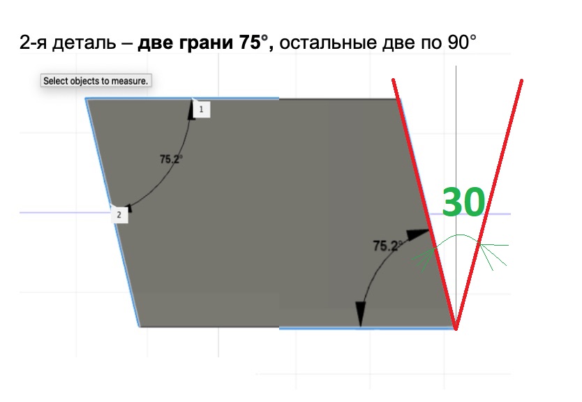

Сообщения: 3310
Re: Подскажите какую фрезу по оргстеклу 3-4мм использовать ?
Epus писал(а):по оргстеклу 3-4мм использовать реза с углом грани 75 градусов
Если не секрет, а это для чего так надо?
Epus писал(а):Подскажите пожалуйста продавцов ( ссылки на сетевые магазины ) в Китае для фрез под конусность 75
Конусность 75??? Неправильно. Нужна конусность 30 градусов! У фрезы полный угол 30 градусов, половина от вертикали - как раз ваших 15 градусов по торцу.
Может проще вырезать лист торцевой, а потом по торцу пройтись 30 градусной и торцануть с переворотом листа, типа такими первыми попавшимися в поиске- "фреза 30 градусов"
https://aliexpress.ru/item/400027880713 ... web201603_
https://aliexpress.ru/item/32883409701. ... web201603_
30degree.jpg (10625 просмотров) <a class='original' href='./download/file.php?id=178465&mode=view' target=_blank>Загрузить оригинал (52.51 КБ)</a>

Bass_CPU
Сообщения: 50
Зарегистрирован: 13 янв 2019, 01:37
Настоящее имя: Игорь
Сообщение Bass_CPU »
Смотря сколько штук изделий нужно.
Если не большое количество. 1-2....
Я бы обработал бы по кругу обычной торцевой фрезой.
И чтобы не делать переворотов взял бы шаровую фрезу...
У вас один край завален что к нем у можно подлезть конусной фрезой а к другому не подлезешь..
Нужно делать переворот детали.... Сможете потом ее точно выставить ?
Подложить жертвенный стол с него свесить один край. Пройтись по контуру и шаровой фрезой сделать скосы. Можно даже изначально с одной стороны ступеньками торцевой сделать... Пластик (не знаю конечно площади) можно и на скотч приклеить..
Если партия большая.
То в жертвенном столе профрезеровать пазы под детали... И сразу две детали обрабатывать одна с одной другая перевернутая....
Можно при желании и торцевой сделать наклонную плоскость.... Траектория сверху в низ под углом через 0.05....
Только это очень долго будет...
Редко пользуюсь если площадь небольшая поверхности и неохото менять инструмент.
