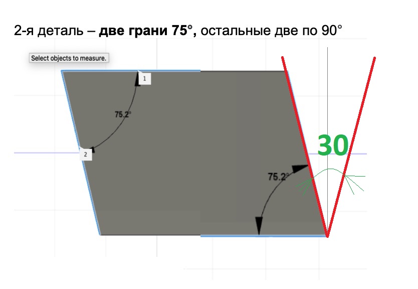

Подскажите какую фрезу по оргстеклу 3-4мм использовать ?
Добрый день
подскажите какую фрезу по оргстеклу 3-4мм использовать реза с углом грани 75 градусов ( или 15 ??? )
марка ( тип ) фрезы , может кто знает где купить в сети ,тк работа разовая ищется бюджетный вариант фрезы
PS извиняюсь за такую постановку вопроса )))в этом деле я дуб, фрезу просит фрезеровщик, у него (в
нашем городе ) фрезы есть по пластику под прямой угол и 45 градусов только . а нужно резать некоторые грани
под 75 градусов
Спасибо ответившим )))

Если не секрет, а это для чего так надо?Epus писал(а):по оргстеклу 3-4мм использовать реза с углом грани 75 градусов
Конусность 75??? Неправильно. Нужна конусность 30 градусов! У фрезы полный угол 30 градусов, половина от вертикали - как раз ваших 15 градусов по торцу.Epus писал(а):Подскажите пожалуйста продавцов ( ссылки на сетевые магазины ) в Китае для фрез под конусность 75
Может проще вырезать лист торцевой, а потом по торцу пройтись 30 градусной и торцануть с переворотом листа, типа такими первыми попавшимися в поиске- "фреза 30 градусов"
https://aliexpress.ru/item/400027880713 ... web201603_
https://aliexpress.ru/item/32883409701. ... web201603_

ТОлько не 75, но 30, как вам совершенно верно заметили.
30 - достаточно распространенный угол. Имеет смысл заказывать что-то редкое ..

Смотря сколько штук изделий нужно.
Если не большое количество. 1-2....
Я бы обработал бы по кругу обычной торцевой фрезой.
И чтобы не делать переворотов взял бы шаровую фрезу...
У вас один край завален что к нем у можно подлезть конусной фрезой а к другому не подлезешь..
Нужно делать переворот детали.... Сможете потом ее точно выставить ?
Подложить жертвенный стол с него свесить один край. Пройтись по контуру и шаровой фрезой сделать скосы. Можно даже изначально с одной стороны ступеньками торцевой сделать... Пластик (не знаю конечно площади) можно и на скотч приклеить..
Если партия большая.
То в жертвенном столе профрезеровать пазы под детали... И сразу две детали обрабатывать одна с одной другая перевернутая....
Можно при желании и торцевой сделать наклонную плоскость.... Траектория сверху в низ под углом через 0.05....
Только это очень долго будет...
Редко пользуюсь если площадь небольшая поверхности и неохото менять инструмент.
