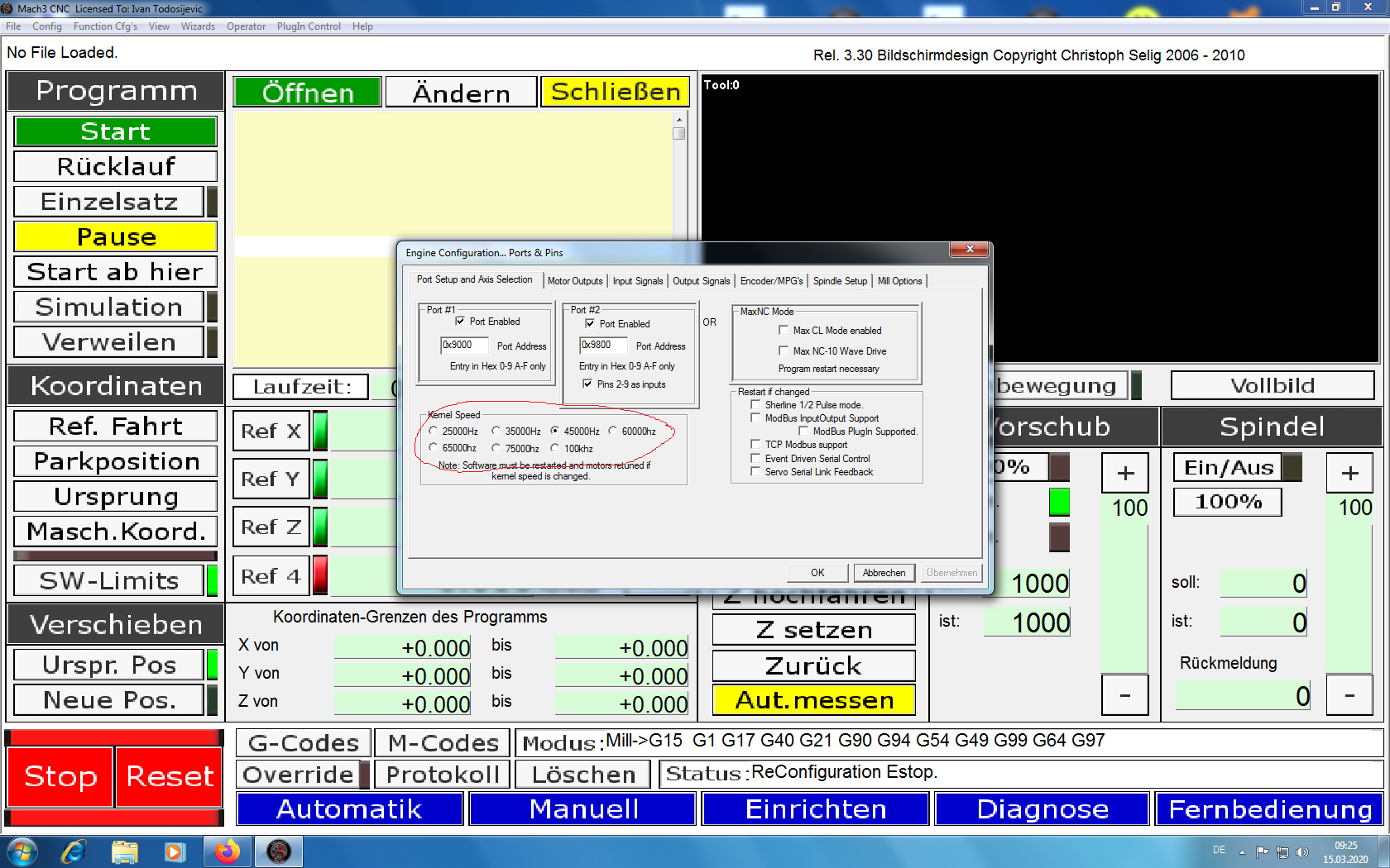

Re: Периодический стук двигателей и смещение осей.
Сообщение vitzin »
Привет ,вчера устанавливал тоже мач на новое железо,столкнулся с
таким же феноменом,на старом всё отлично работало,не знаю,поможет ли тебе,
здесь что стоит?у меня было по нулям
einsteluge.png (7019 просмотров) <a class='original' href='./download/file.php?id=178314&mode=view' target=_blank>Загрузить оригинал (304.01 КБ)</a>
Ну ин на 100 Khz не желал,поставил на 45
einstelung1.png (7019 просмотров) <a class='original' href='./download/file.php?id=178315&mode=view' target=_blank>Загрузить оригинал (307.4 КБ)</a>

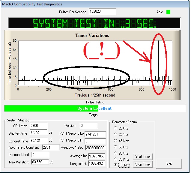

Сообщение Mamont »
Запусти прогу DriverTest.exe в папке с мачем. Она покажет равномерность генерирования материнской платой импульсов. Если будет чтот подобное, как у меня на домашнем компе, мач не сможет нормально работать. Изза резкого увеличения времени между импульсами может происходить микростопорение двигателей и потеря фазы положения ротора. Или срыв вращения
2vitzin: если пользуешся пиратской версией мача, то хотя бы обрезай в фотошопе шапку программы
mach3_test.jpg (7014 просмотров) <a class='original' href='./download/file.php?id=178316&mode=view' target=_blank>Загрузить оригинал (123.07 КБ)</a>

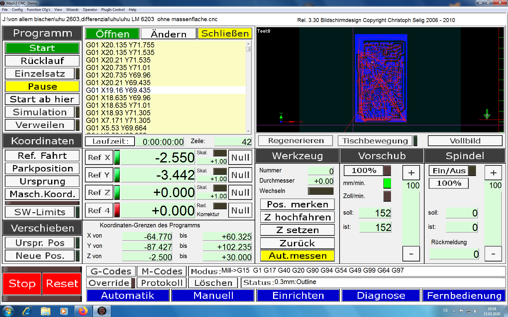

vitzin
Сообщения: 323
Репутация: 56
Настоящее имя: viktor vizin
Сообщение vitzin »
так нормально?
demo.png (6994 просмотра) <a class='original' href='./download/file.php?id=178317&mode=view' target=_blank>Загрузить оригинал (292.08 КБ)</a>
Виктор.

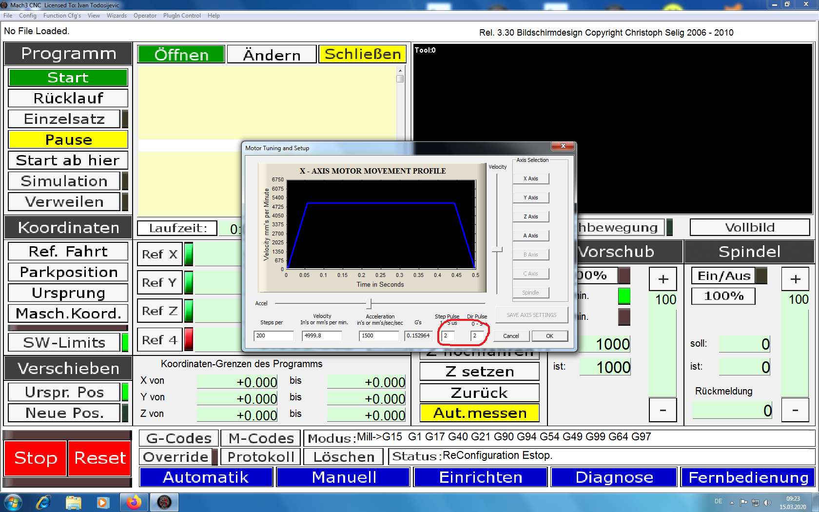

Сообщение Mamont »
Evgeniy22 писал(а):Отбой. Стук исчез с заменой ПК, а смещение осталось.Что это может быть? Помогите плиз...
попробуй сменить полярность STEP и увеличить длительность STEP/DIR сигналов
Evgeniy22
Сообщения: 21
Зарегистрирован: 15 мар 2020, 09:37
Сообщение Evgeniy22 »
Длительность увеличить в motor tuning? Полярность Step это где?
