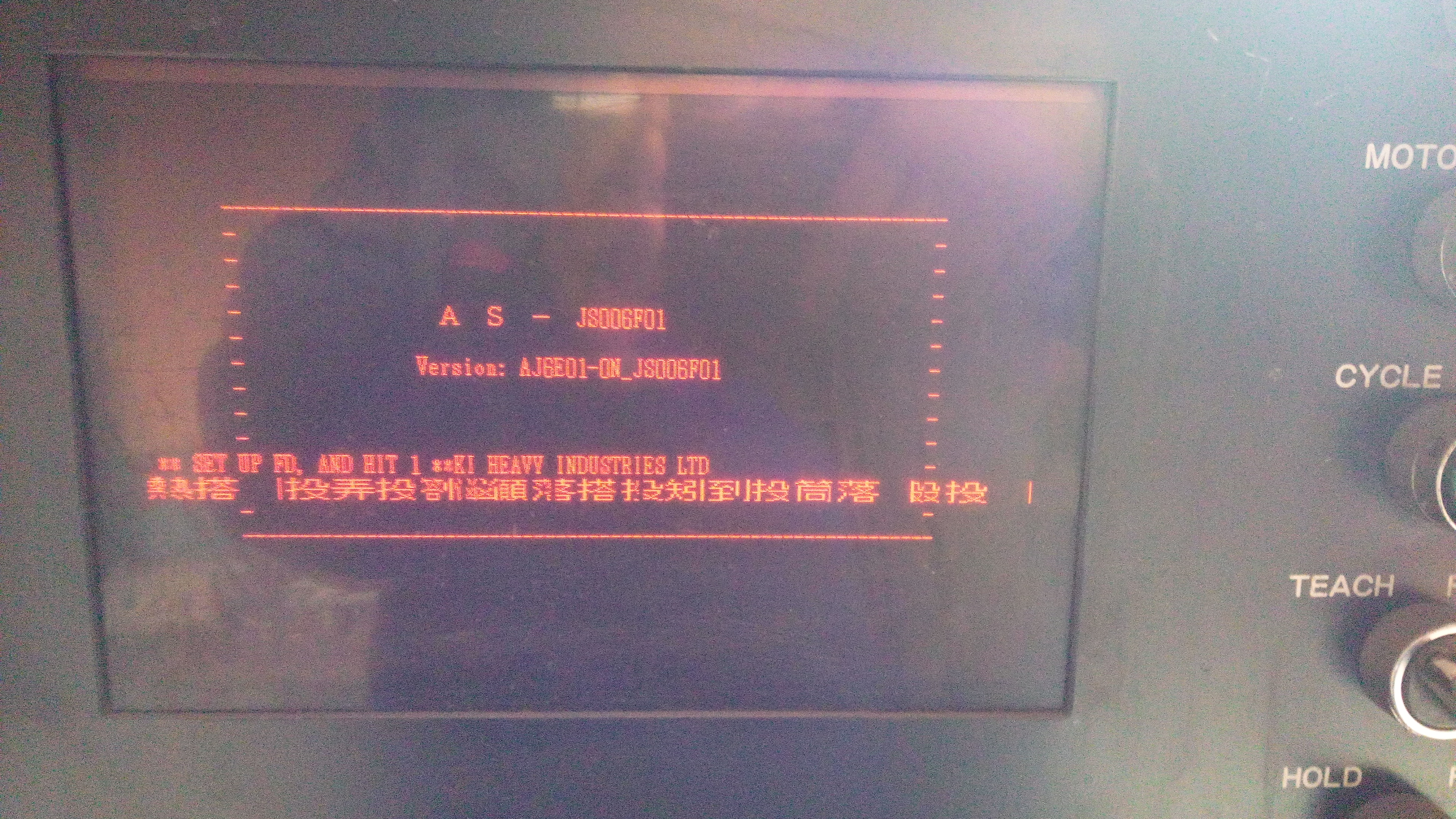

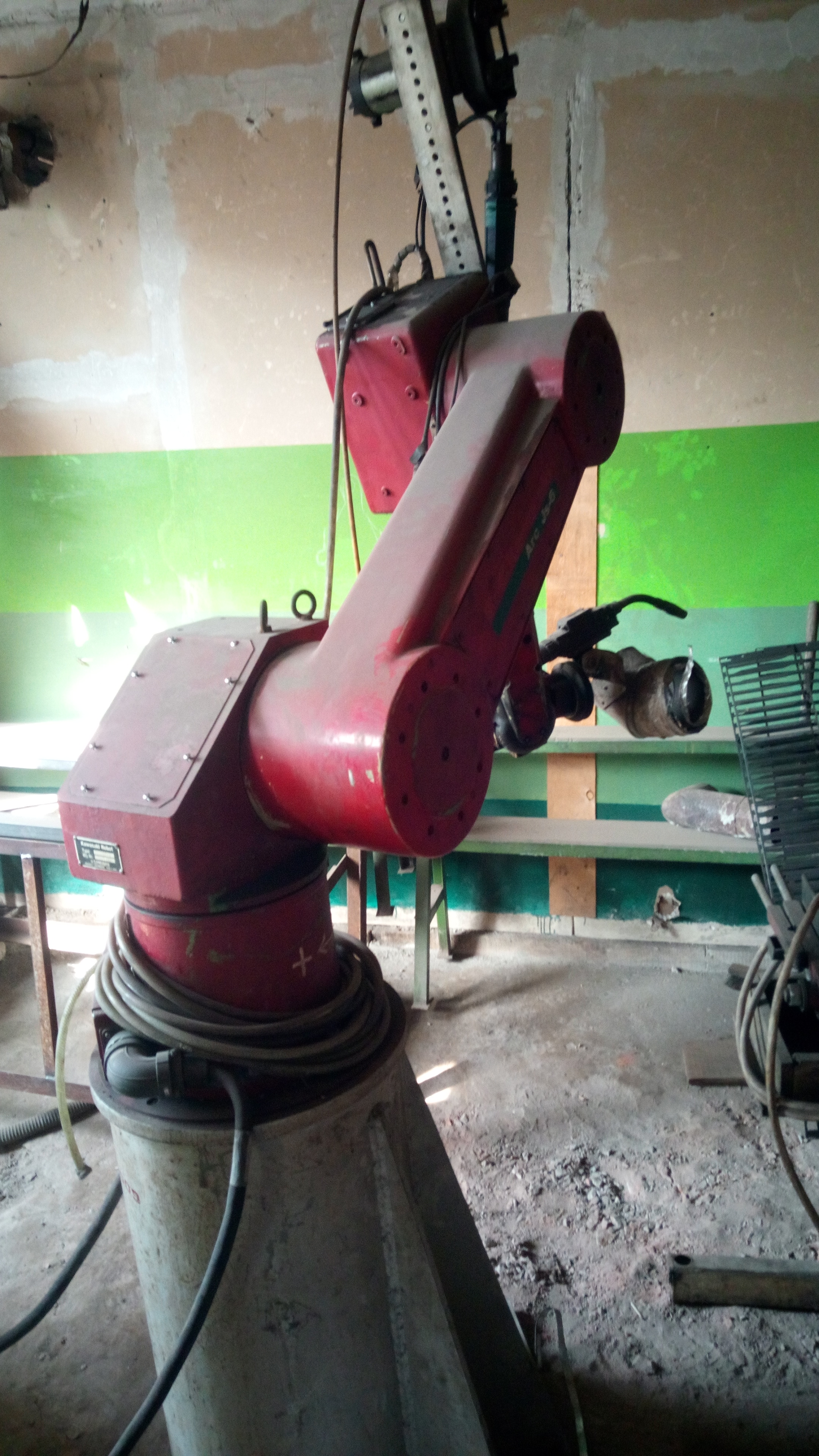

Всем добрый день
Достался вот такой робот, из общения на робофоруме стало понятно, что последствия севших батарей, это мертвый или точнее полуживой мозг этого изделия.
Собственно вопрос, есть у кого такое чудо?
Планирую если не получится оживить, пересадить на linuxcnc, возможно ли будет добавить режим обучения?
Может кто предложит вариант получше?
Из того куска документации что есть стало понятно, что задание это аналоговый сигнал +/-2В, только распиновка отсутствует на сегодня, сделал запрос.

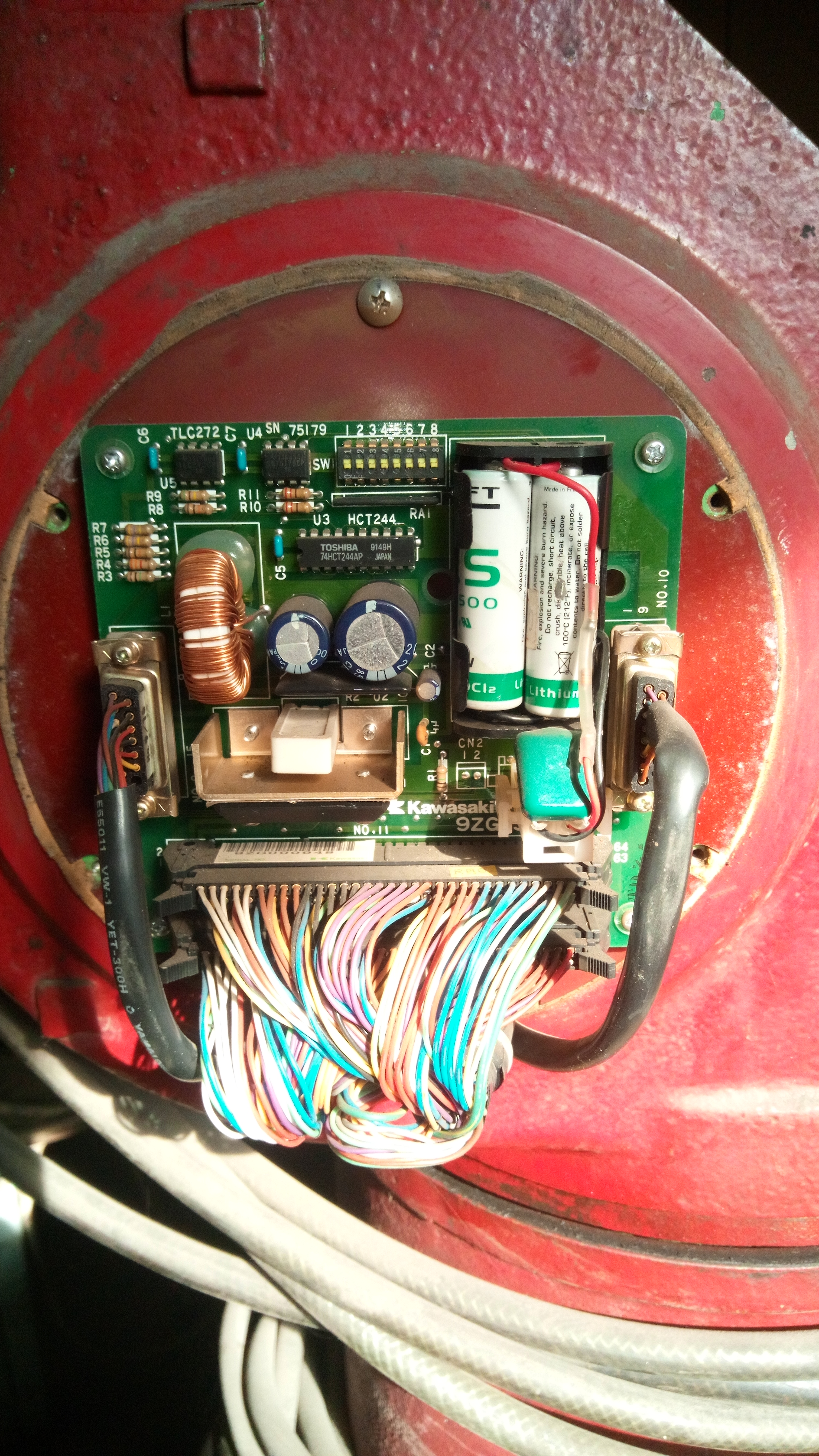

Энкодеры инкрементальные, только все в куче идут через плату одним каналом.
Что не мучатся с механикой, планирую и сервоусилители оставить. Но если не получится, какие тогда лучше испол6под сущкствующий мотор с постоянными магнитами?
Собственно 6 осевая рука (10356 просмотров) <a class='original' href='./download/file.php?id=177751&mode=view' target=_blank>Загрузить оригинал (3 МБ)</a>

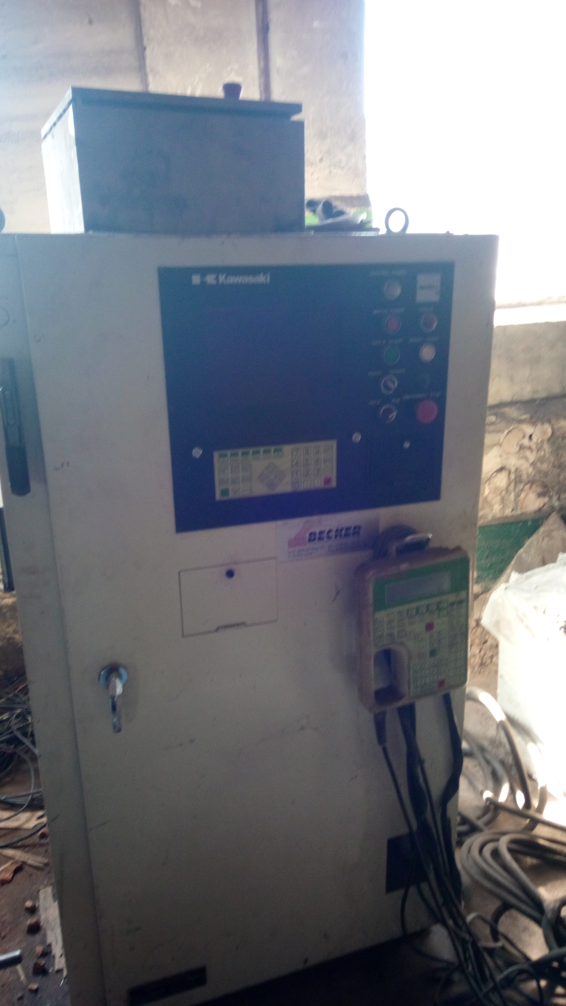

Шкаф управления с пультом обучения (10356 просмотров) <a class='original' href='./download/file.php?id=177752&mode=view' target=_blank>Загрузить оригинал (2.43 МБ)</a>
Экран после включения требующий дискету (10356 просмотров) <a class='original' href='./download/file.php?id=177753&mode=view' target=_blank>Загрузить оригинал (5.29 МБ)</a>

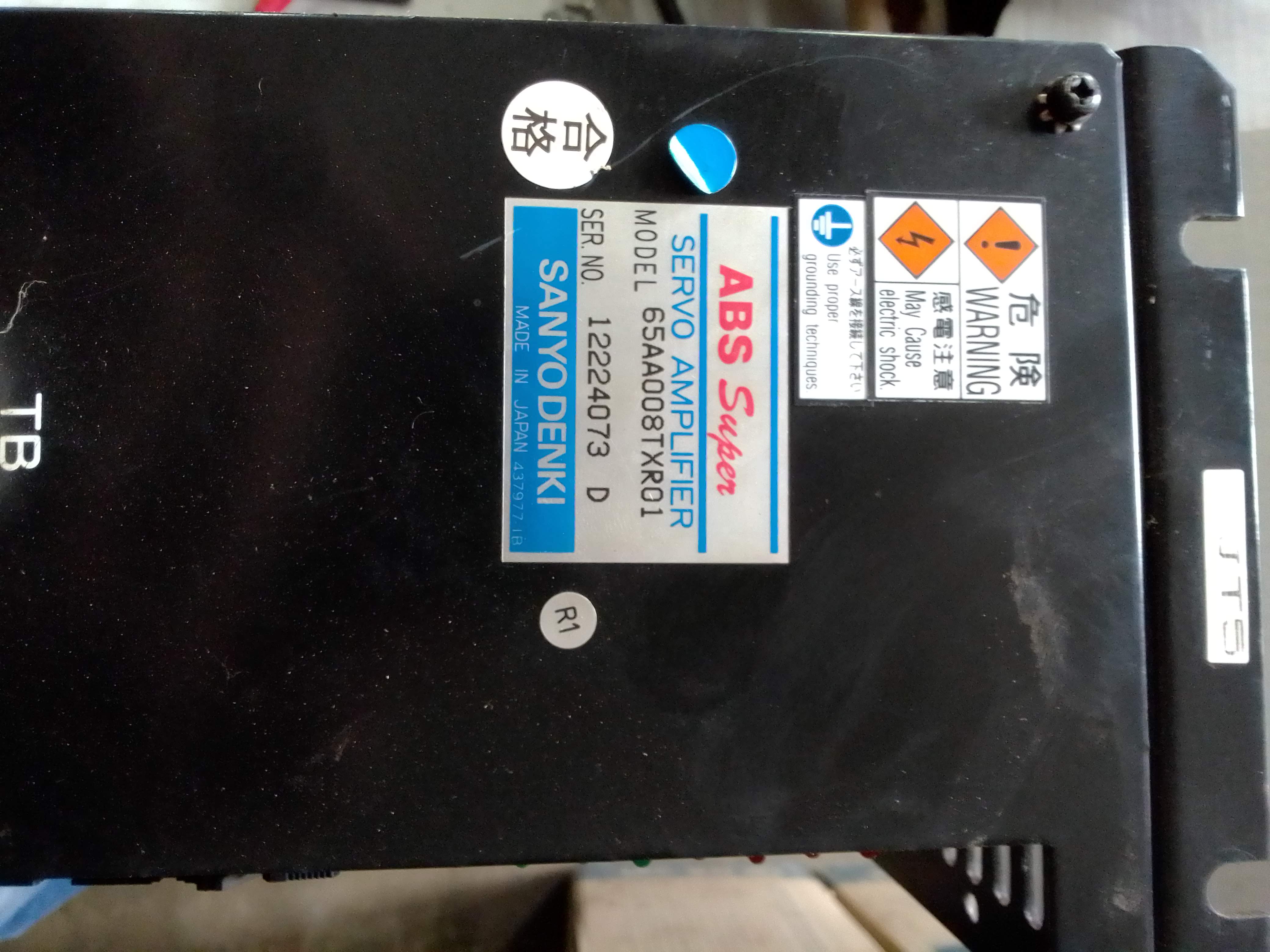

Собственно сервоусилитель одной из осей (10356 просмотров) <a class='original' href='./download/file.php?id=177754&mode=view' target=_blank>Загрузить оригинал (800.9 КБ)</a>
Плата, куда сошлись энкодеры. На руке (10356 просмотров) <a class='original' href='./download/file.php?id=177755&mode=view' target=_blank>Загрузить оригинал (5.37 МБ)</a>
